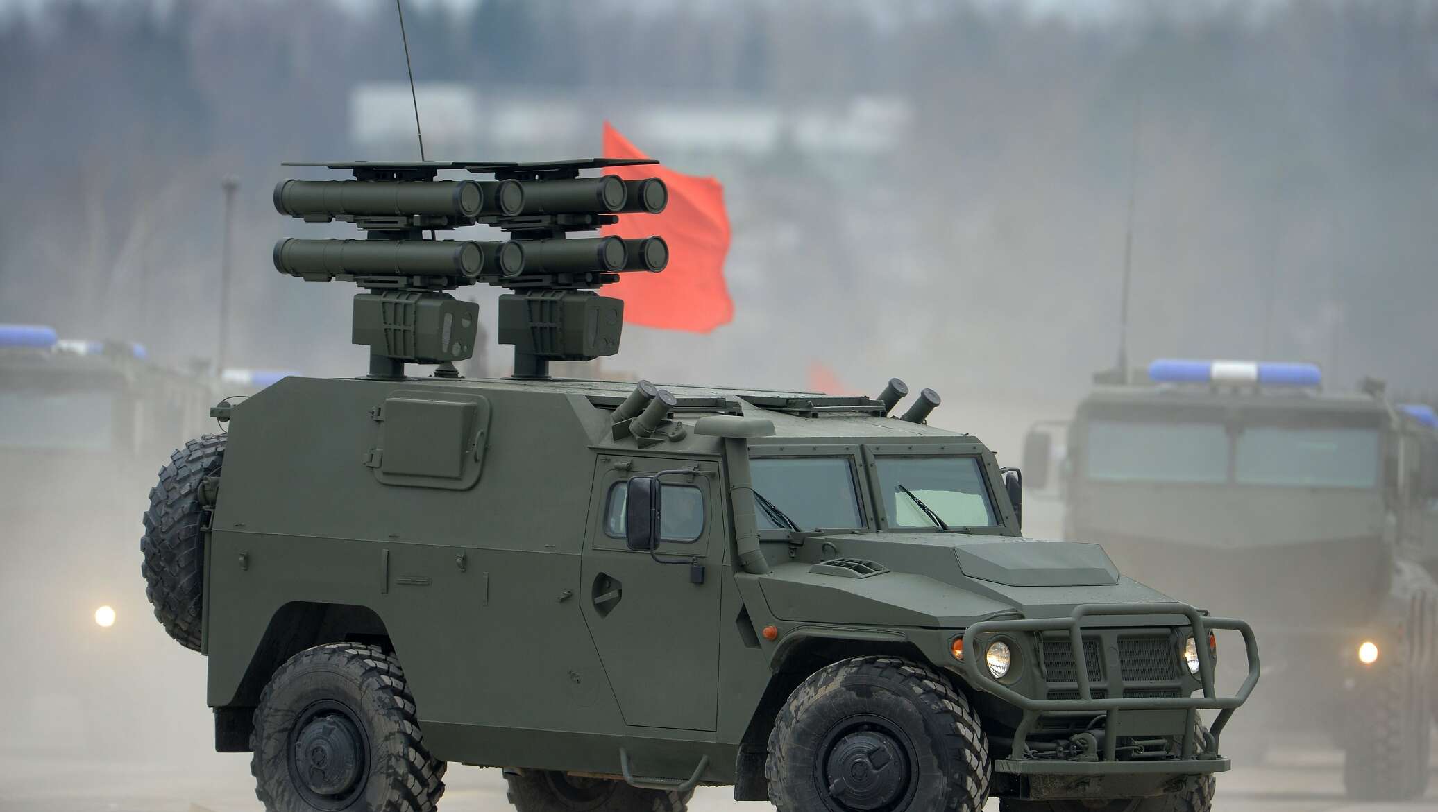

المركز ( 8 ) Kornet-M (روسيا)
_-_Контрольная_проверка_курсантов_Учебного_центра_боевого_применения_ракетных_войск_и_артиллер...jpg
( كورنيت ) هو صاروخ روسي مضاد للدبابات تم تقديمه لأول مرة في عام 1994 سمعته المخيفة مستمدة من نطاقه المتطرف الذي يتجاوز بكثير معظم الصواريخ المضادة للدبابات الحالية الرأس الحربي المشحون الترادفي مرعب بحجمه
الذي يبلغ قطره 152 ملم واحد من أكبر و أقوى الصواريخ الموجهة المضادة للدبابات على الإطلاق تهدف هذه الميزة إلى هزيمة التهديد الذي تشكله الدروع التفاعلية المتفجرة على الدبابات الحديثة , الصاروخ الروسي يخترق 1000 ملم
من الدروع الفولاذية خلف الدروع التفاعلية المتفجرة في الآونة الأخيرة تم تطوير صاروخ جديد برأس حراري
كان من المقرر أن يبدأ الإنتاج في
عام 2019 بمدى 5.5 كيلومتر ليصبح فعال ضد المباني والمخابئ والتحصينات الميدانية والقوات المحصنة وعلى الرغم من المدى الأطول بشكل ملحوظ ،فإن Kornet الروسي ليس متقدم
