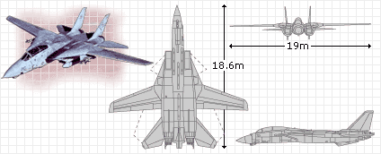

المواصفات العامة للطائرة
النوع : مقاتلة إعتراضية
الصانع : جرمن (Grumman)
أول طيران : 21/12/1970
دخول الخدمة : سبتمبر 1974
التقاعد : 22/09/2006 من قوات البحرية الولايات المتحدة
المستخدم الأساسي : بحرية الولايات المتحدة
الكمية المصنوعة : 712
سعر الوحدة : $38 مليون (1998)
المواصفات الفنية للطائرة
وحدة توليد الطاقة : محركان توربينيان مروحيان ، كل منهما بقوة 21600 قدرة حصانية ، بمعدات احتراق إضافية من إنتاج شركة ((جنرال إلكتريك)) بالنسبة للنموذجD بينما النموذج A زود بمحركات برأت & ويتني TF - 30p - 414a
الأبعاد : الطول 18.6 متر ، الإرتفاع 4.8 متر ، باع الجناح 19 متر.
الوزن : فارغة 18950 كيلوجرام ، و أقصى وزن عند الإقلاع 33725 كيلوجرام.
الأداء : السرعة عند أقصى ارتفاع 2.4 ماخ ، ، أي 2515 كيلومتر في الساعة .
أقصى ارتفاع للطيران : 17070 متر
المدى : 3000 كيلومتر.
التسليح : مدفع رشاش واحد داخلي من طراز ((فالكان)) عيار 20 مليمتر ، و له 675 قذيفة و 6600 كيلوجرام من الأسلحة التي تتضمن 14 قنبلة إسقاط حر موجهة بالليزر و عنقودية ، و 18 صاروخ جو.جو ، وجو. أرض موجهة بالأشعة تحت الحمراء.
