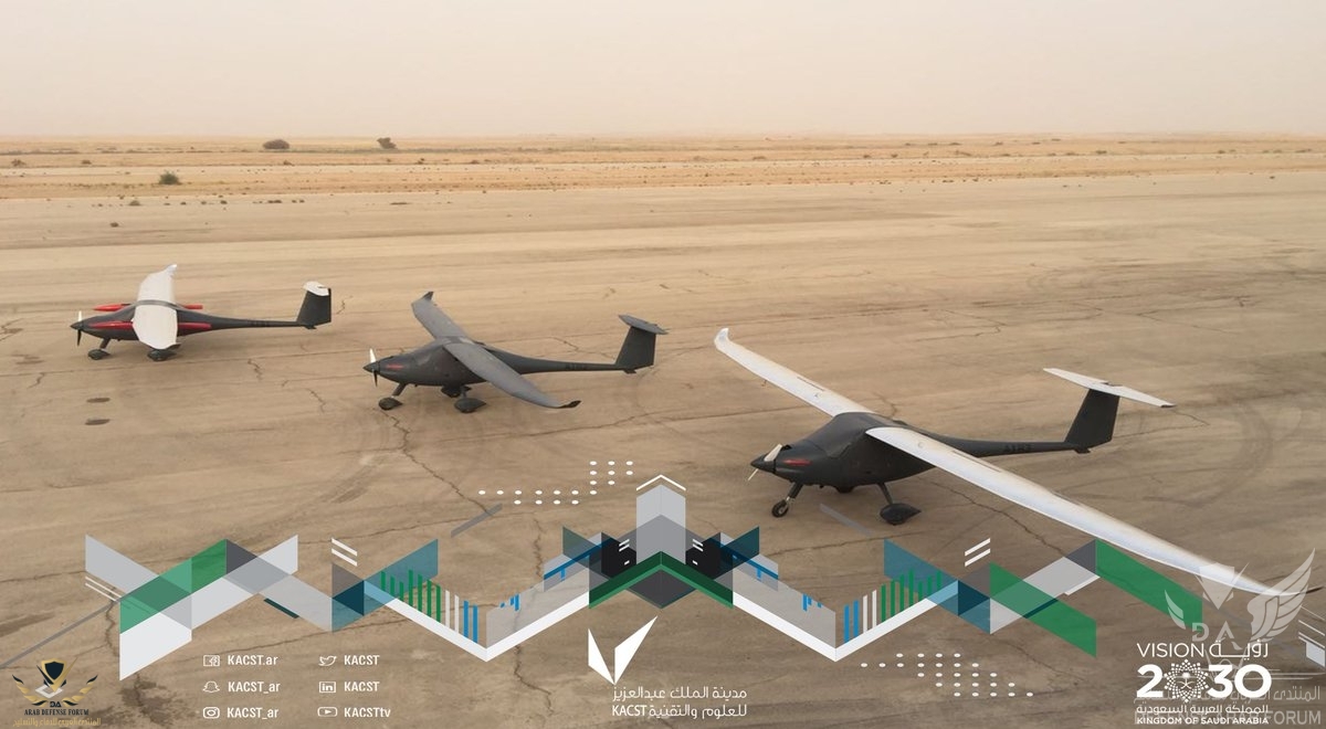

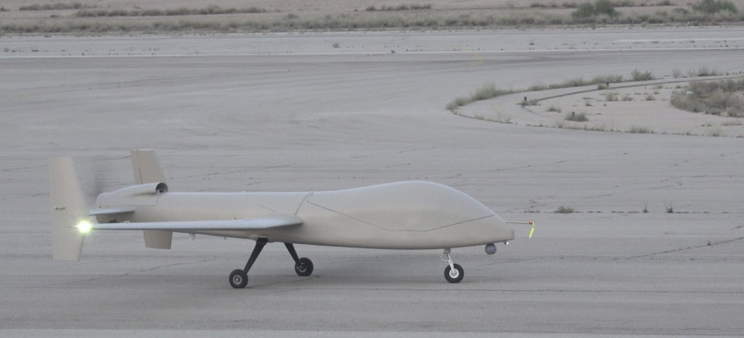

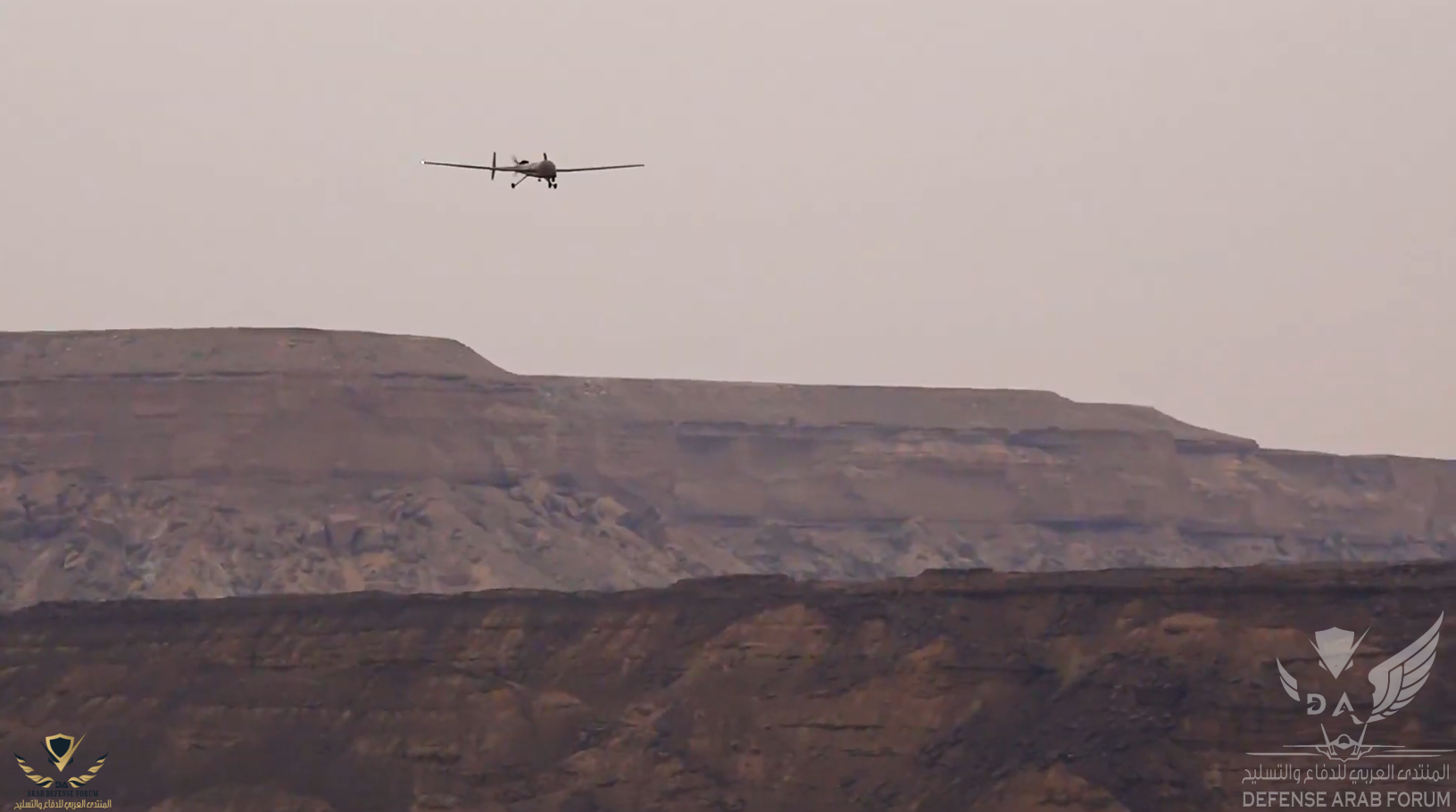

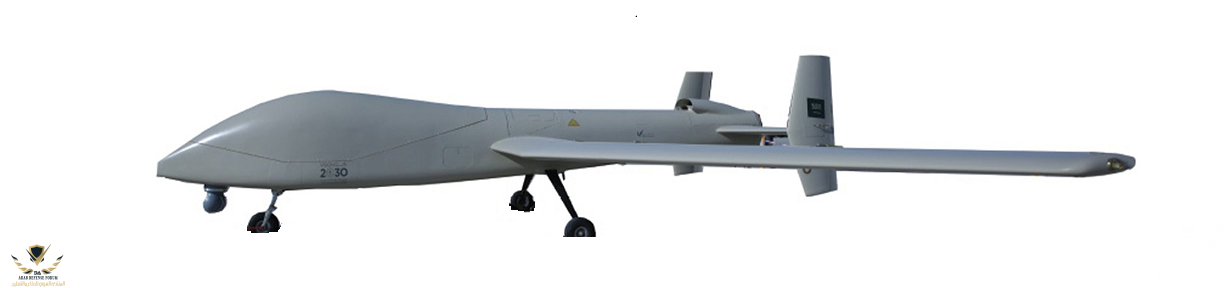

نسخة محسنة من طائرة صقر1 Saker-1B
لازالت تحت التجربه ولم يتم اعتمادها
غير صحيح .. الطائرة في الخدمة منذ سنتين او اكثر اما التطوير الجديد فمازال تحت التجربة

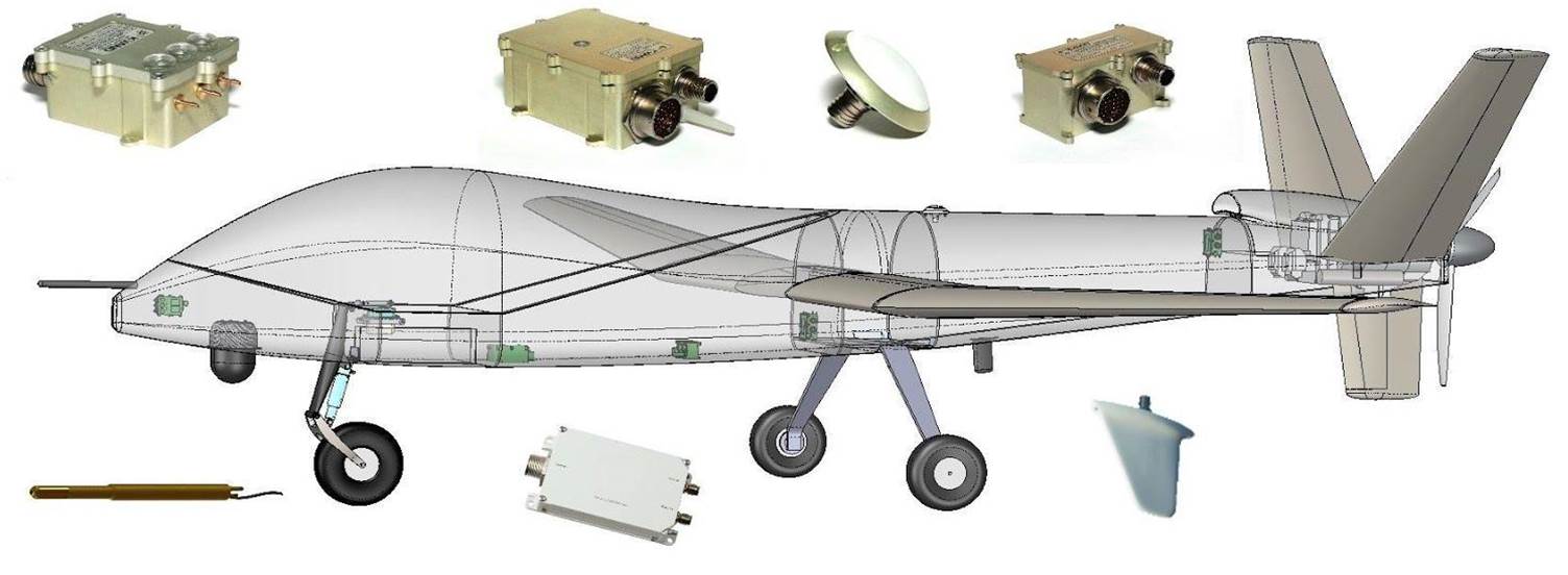

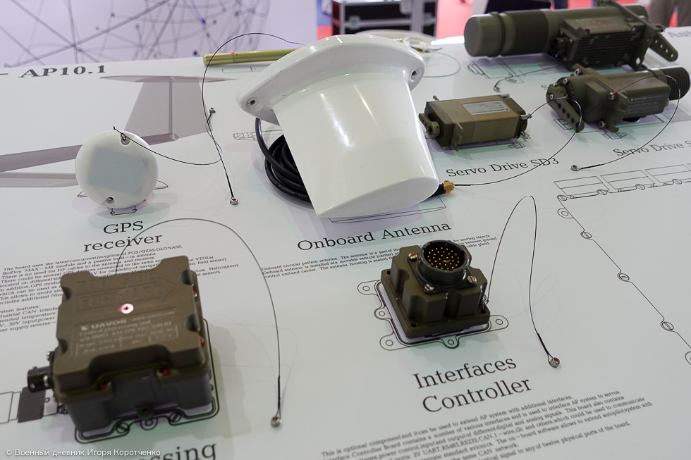

تعمل مدينة الملك عبد العزيز للعلوم والتقنية (KACST) مع شركة UAVOS على البحث العلمي وتطوير (Flight Control System (FCS .
تم تصميم (FCS) لتتناسب مع منصات الطائرات بدون طيار متعددة المهام ، متعددة المجالات.
،سوف يتم تشارك في الملكية البحث والتطوير ، إلى إنشاء Saker-1B MALE UAS.
يتم تأكيد مواصفات نظام الطائرات بدون طيار من خلال أكثر من 500 ساعة من مهام الاختبار ليلا ونهارا في ظل ظروف جوية مختلفة.
تم إجراء ما مجموعه 1000 ساعة من مهام اختبار الإقلاع والهبوط بنجاح. استمرت الرحلات الطويلة التحمل لمدة 19 ساعة.
مشاهدة المرفق 242558
مشاهدة المرفق 242557

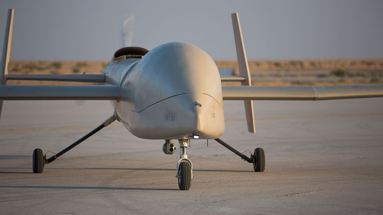

WINGSPAN : 16M
Maximum Takeoff Weight (MTOW) : 1100KG
ENDURANCE : 24 HOURS
نسخة محسنة من Saker-1B
تهدف الآن إلى مضاعفة القدرة على الطيران من 20 ساعة إلى 48 ساعة
تكملة الخبر
  • اثبتت اختبارات الرحلات الجوية التي أجريت في المملكة العربية السعودية من التشغيل السهل والمستقل تماماً اثناء الإقلاع إلى الهبوط.​
  • أجريت العمليات التشغيلية الناجحة لطائرة Saker-1B في الأشهر القليلة الماضية.​
  • تم اختبار Saker-1B MALE UAS في الصحراء القاسية على التحمل الطويل والارتفاع العالي والرحلات الجوية عالية السرعة.​
  • تم تجهيز الطائرات بدون طيار بوصلة بيانات الاتصالات بالقمر الاصطناعي (SATCOM) و(Beyond Visual Line of Sight (BVLOS​
  • كما تجلى الأداء العالي لربط البيانات بالقمر الاصطناعي لأغراض القيادة والتحكم أثناء اختبارات الطيران.​
  • نظرًا لتوفر تقنية الطيار الآلي حصلت Saker-1B لى انظمة التشويش وأمن البيانات المتقدم.​
  • أجرت Saker-1B سلسلة من اختبارات الهبوط مع الوزن الأقصى 1100 كجم​
  • تم اختبار عدد من الحمولات المختلفة في مهمات تجريبية للمراقبة الأداء الكلي للنظام واستعداده للتطبيقات الحقيقية.​
Saker-1B MALE
هو نظام جوي متقدم بدون طيار مع قدرة التشغيل الذاتي تماما. مجهزة بأنظمة الإقلاع والهبوط الأوتوماتيكية ، والاتصالات عبر الأقمار الصناعية ,تم تصميم الطائرة بدون طيار للعمل في بيئات قاسية قادرة على الطيران لأكثر من 19 ساعة على ارتفاع يصل إلى 16500 قدم مع مجموعة 1600 ميل (2600 كم).

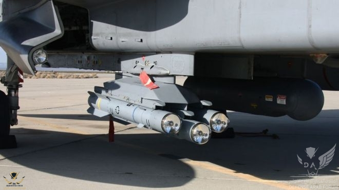

الصاروخ البريطاني بريمسون
مشاهدة المرفق 242635

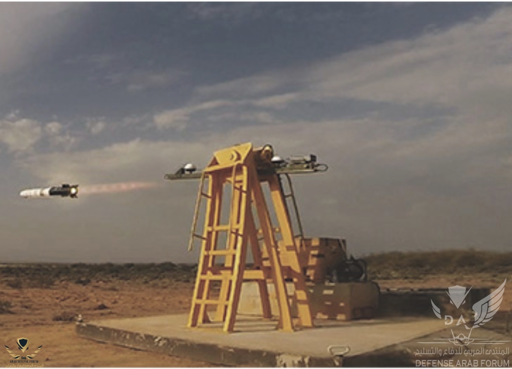

والاوزان متقاربه بين صواريخ سعوديه الصنع وبريطانيه وامريكيه مثال:/
الصاروخ السعودي للدون طيار ٥٠ كجم
مشاهدة المرفق 242638
البريمسون ٤٩ كيلو غرام

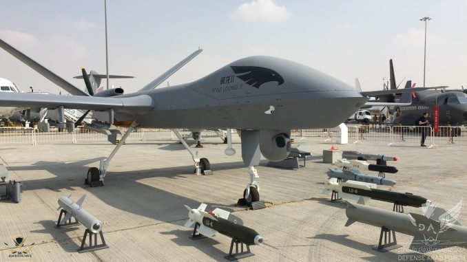

ويوجد ذخائر كثير صينيه مفيده قابله لنقل التقنيه
مشاهدة المرفق 242641
مشاهدة المرفق 242642

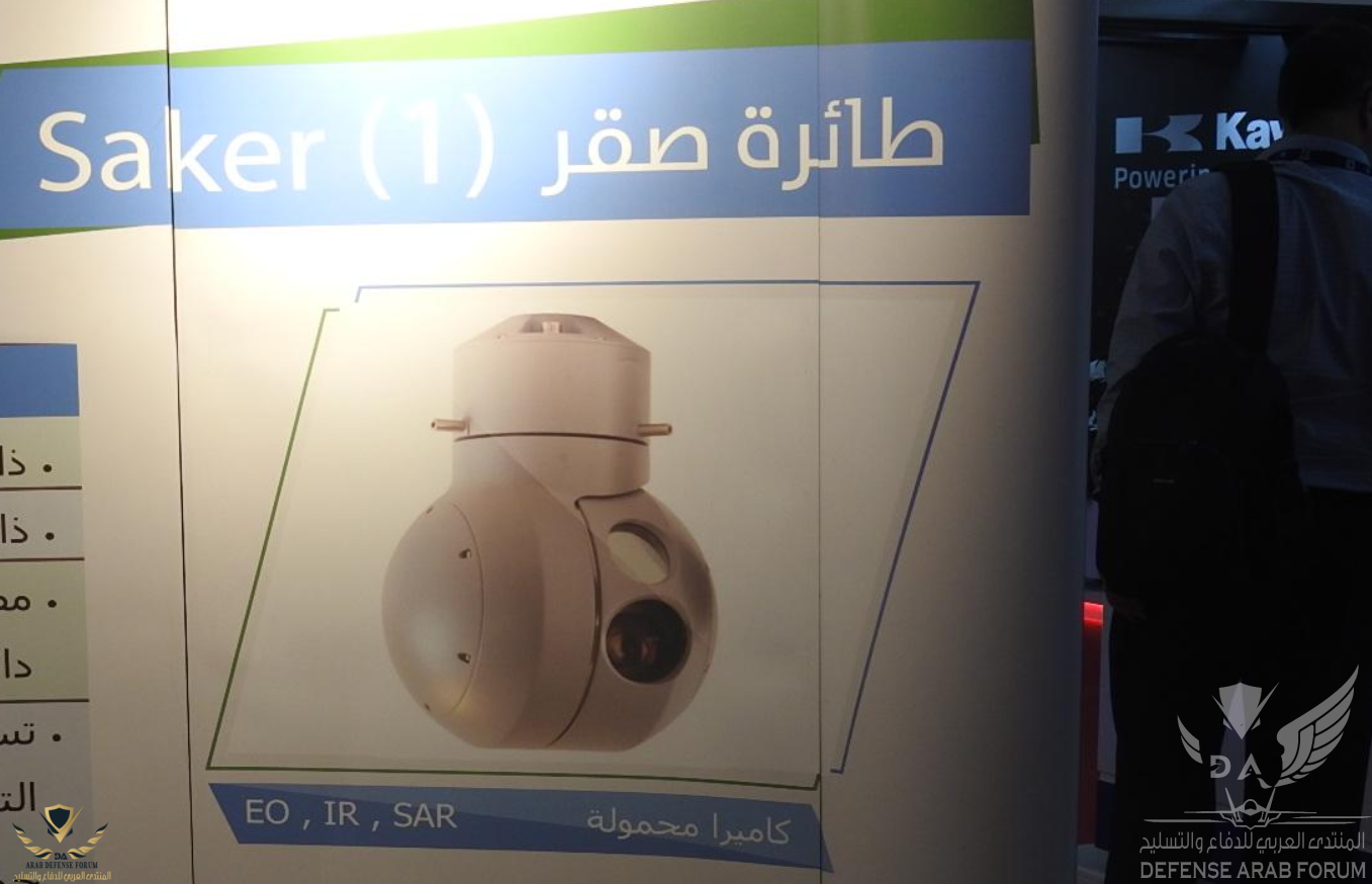

النظام البصري لطائرة صقر B1
(Infrared (IR
(Electro-Optical (EO
(Synthetic Aperture Radar (SAR
صغير الحجم كأنه كاميرا مراقبة منزلية

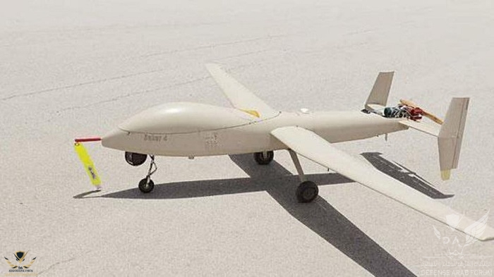

انظر الى الأخت الأصغر صقر 4 والكاميرا الصغيرة جدآ التي تحملها لكن شوف دقة ووضوح التصوير
ايضآ يوجد النسخ الأكبر صقر 1 وغيره
كما يوجد طائرات النورس وكلها لها مهامها التي صممت من اجلها

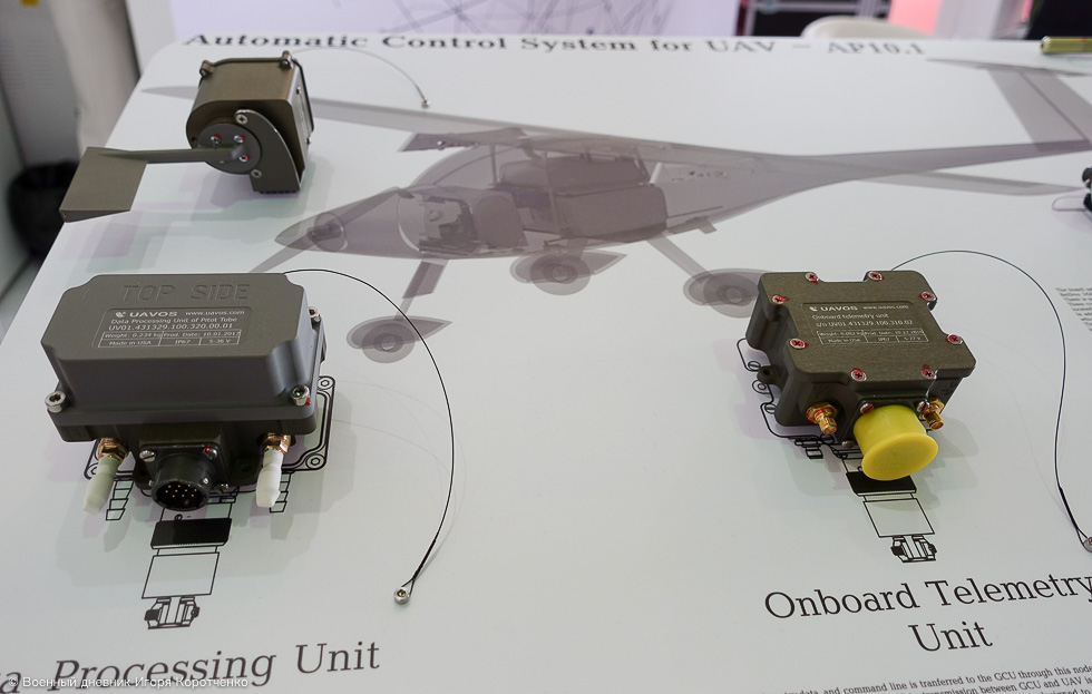

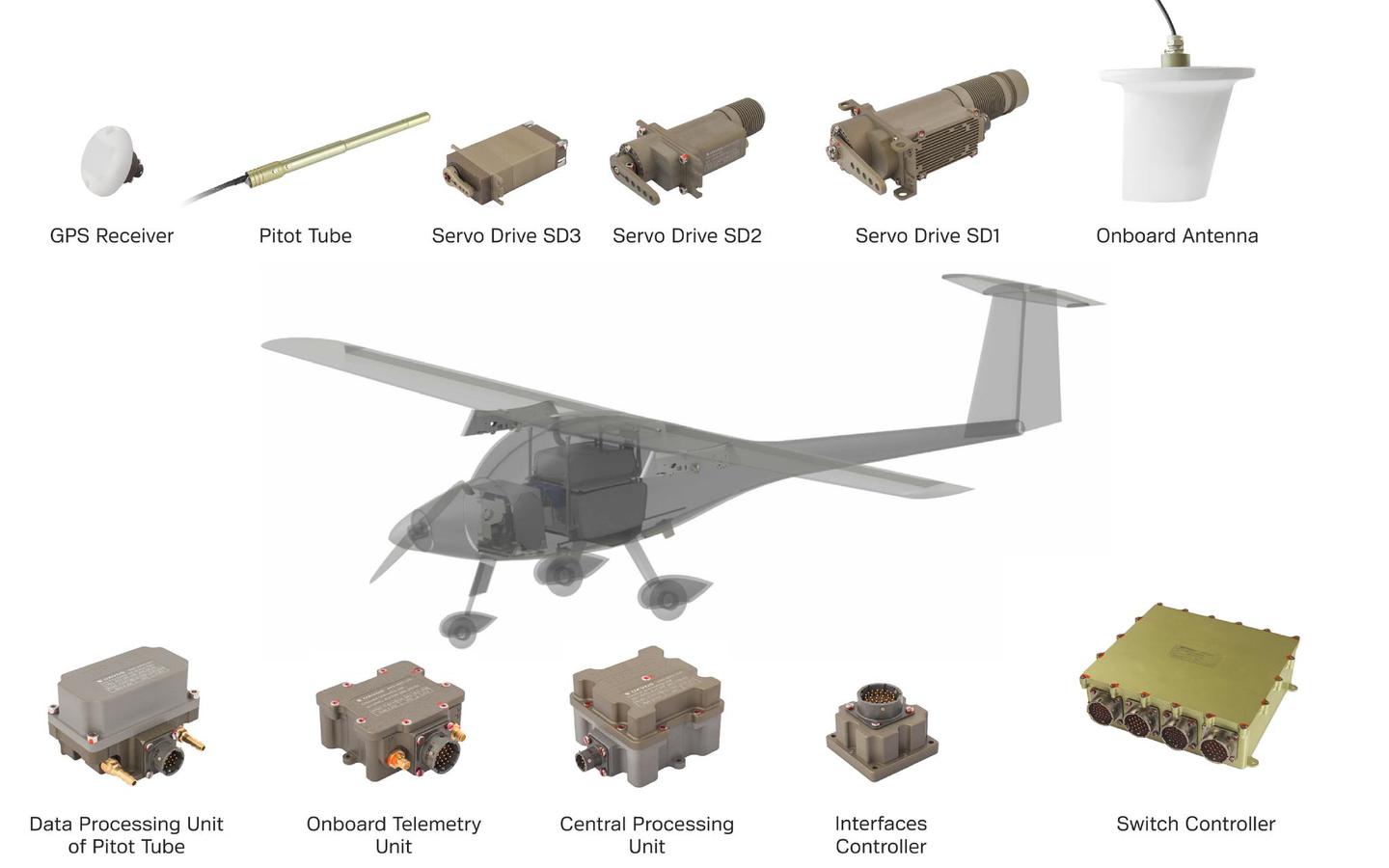

UAVOS INC. company in collaboration with King Abdulaziz City for Science and Technology (KACST), Saudi Arabia, is working on scientific research and development of the Flight Control System.
As part of the project, we have carried out deep modernization of Pipistrel. The aircraft converted into UAV has been integrated with UAVOS INC. autopilot, wings have been modified to carry suspensions for payload and electrical circuitry has been rearranged.
The unmanned aircraft Pipistrel has been successfully tested and has been commissioned by theKACST.
تعمل شركة UAVOS INC بالتعاون مع مدينة الملك عبد العزيز للعلوم والتكنولوجيا على البحث العلمي وتطوير نظام التحكم في الطيران.
تم تحويلها إلى الطائرات بدون طيار مع الطيار الآلي وتم تعديل الأجنحة لتحمل تعليق الحمولة وتم إعادة ترتيب الدوائر الكهربائية.

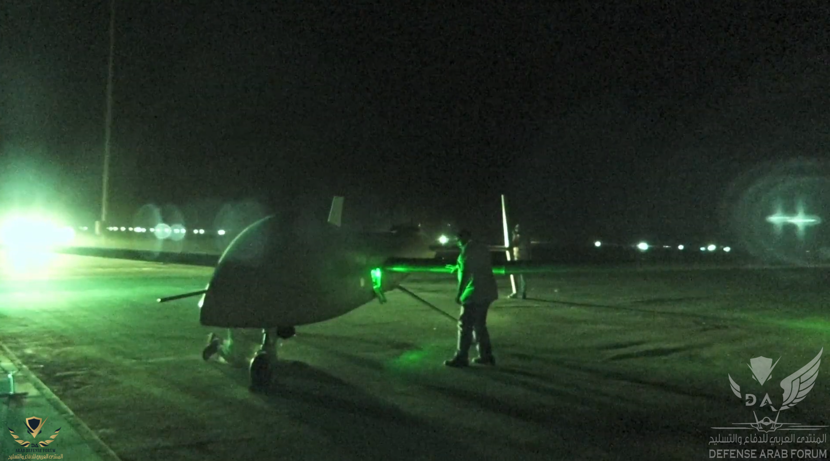

UAVOS & KACTS Successfully Demonstrate Remote Operation For UAS
UAVOS in collaboration with King Abdulaziz City for Science and Technology (KACST), Saudi Arabia, has developed and demonstrated a progressive flight control system capability for the Saker MALE UAS family. The flight of the Saker-1B UAS has been operated under remote control with no need for a ground control station at the takeoff / landing site. With the sophisticated flight control system capability, UAS can automatically land in remote runways located thousands of kilometers away, where it is serviced by a crew before it takes off for an additional mission. Based on advanced communication systems, combined with precise automated taxiing, takeoff and landing, the flight control system, constitutes a major technological leap in the remote operation concept, offering utmost operational flexibility.
The flight control system capability was tried successfully by flight testing. The entire process including the automated landing, taxiing on the ground after landing, engine switching off and on, payload supporting, pre-takeoff taxiing and automated takeoff of the Saker-1B was fully controlled from the two remote control stations.
The advanced flight control system capability saves on command station resources by eliminating the need to return to the original takeoff point for fueling. Control of the flight by two ground control stations at once makes it more effective to manage the operational capabilities such as UAV control, real-time planning and updating of routes, updating the UAS behavior attributes, real-time receipt of mission data. In this way, the technology saves flight time and fuel, increases operational availability in the mission area and provides several options for routine and emergency landing.
With the new capability, Saker-1B MALE UAS can be used in even more challenging missions such as control of drug smuggling, illegal immigration, pollution, and search & rescue operations. The UAS is the optimal solution that can put you in control at sea and beyond the horizon.
