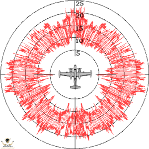

و يقاس بالمتر مربع و يعتمد على العديد من العوامل
يتعلق ال RCS اساسا بشكل الجسم وطول الموجة
، أو بالأحرى على نسبة الأبعاد الهيكلية للجسم و إلى طول الموجة.
اذا انعكست كل طاقة الرادار في كل الاتجاهات فان المقطع العرضي الراداري
سيكون مساوي للمساحة المبسطة للهدف
لكن في الواقع لا تنعكس كل الطاقة في كل الاتجاهات بل يتم امتصاص بعضها
و لا تنتشر بأشكال مختلفة حسم تفاصيل الاجسام المعرضة لطاقة الرادار

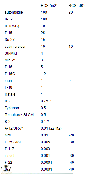

المقطع العرضي الراداري لبضع مقاتلات
يلاحظ ان المقطع الراداري للاف22 و البي2 هو اصغر من مقطع حشرة

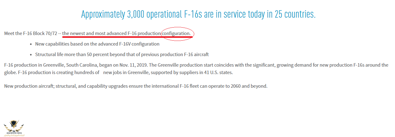

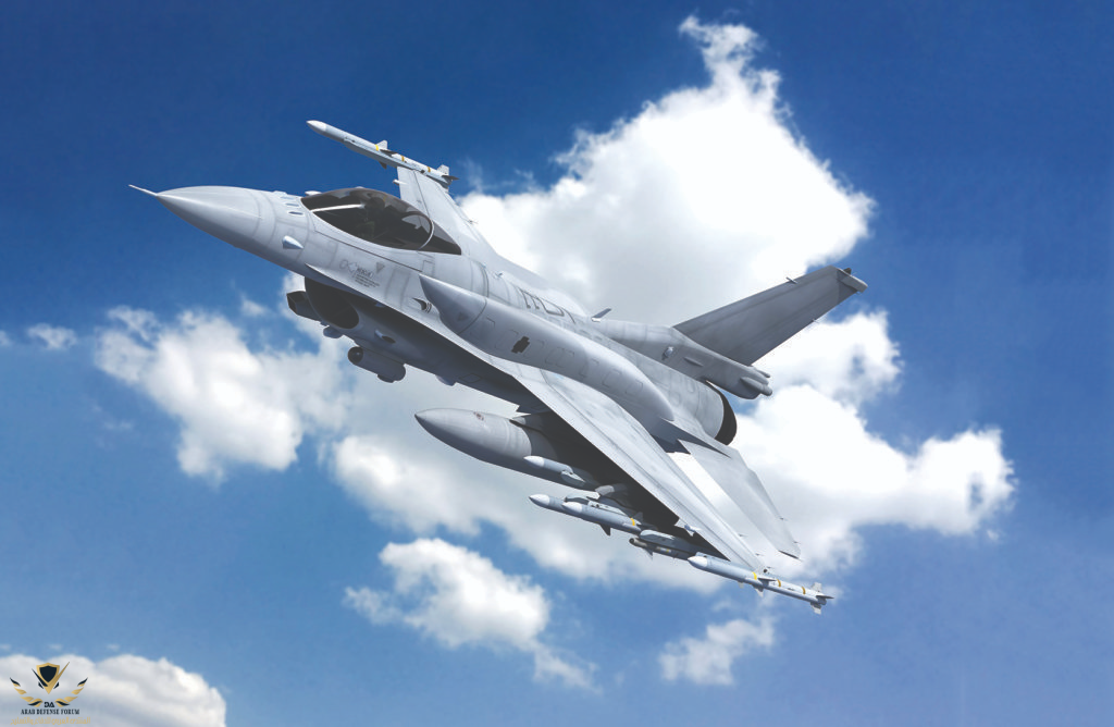

السؤال الذي شغل فلاسفة المنتدى : هل الطلاء السحري يخفف من البصمة الرادارية للاف ١٦ ؟
انت تردد هذا الكلام كأنك اكتشفت سر ما بينما أنت تضع نفسك في موقف محرج للغاية !!!!! لأنك لا تفهم ماهو طلاء RAM ولا طريقة عمله ولا شيء !!!!!
احسن لك لا تكرر هذا الكلام لأنك تصبح مضحك جدا
الجواب هو نعم
الطلاء يتطلى به الاف16 الامريكية و الاصدار الاخير فايبر و كذلك الاف15 اكس
مصدر من ناشيونال انتريست
نفس القصة مع الصوفا الصهيونية ايضا كيف اسقطت رغم الطلاء السحري ؟
ربما سيقل مدى الكشف بالنسبة للانظمة الحديثة لكن يبقى حاسم و ستلجآ الطائرات هذه الى ان تهاجم من خارج النطاق لهذه المنظومات و هذا اصلا يسهل عملية اسقاط صواريخهم و ابطال هذه الهجمات او تحتمي بالطيران المدني كما يفعلون في سوريا ؟
الساحة السورية مدرسة خصبة للتعلم في هذا الموضوع بطبيعة الحال للمحايد الذي يرى بعين محايدة الذي يحدث في سوريا
المرجوا عدم افساد الموضوع بالاكاذيب
الصوفا لم تطلى بما تسمونه "الطلاء السحري" لان من سيستعمله هم الامريكيون و زبناء الفايبر
كالبحرين و المغرب ...

Radar Cross Section
او المقطع العرضي الراداري
ال RCS المقطع العرضي للرادار هو مقياس لقدرة الهدف
على عكس إشارات الرادار في اتجاه مستقبل الرادار ،
أي مقياس لنسبة كثافة الانتثار الخلفي في اتجاه الرادار (من الهدف) إلى كثافة الطاقة التي يتم اعتراضها
من قبل الهدف. نظرًا لتوزيع الطاقة على شكل كروي، يمكن أن يستقبل الرادار جزءًا صغيرًا (² r ضرب 4π ) من هذه الطاقة
مشاهدة المرفق 234780
