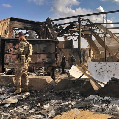

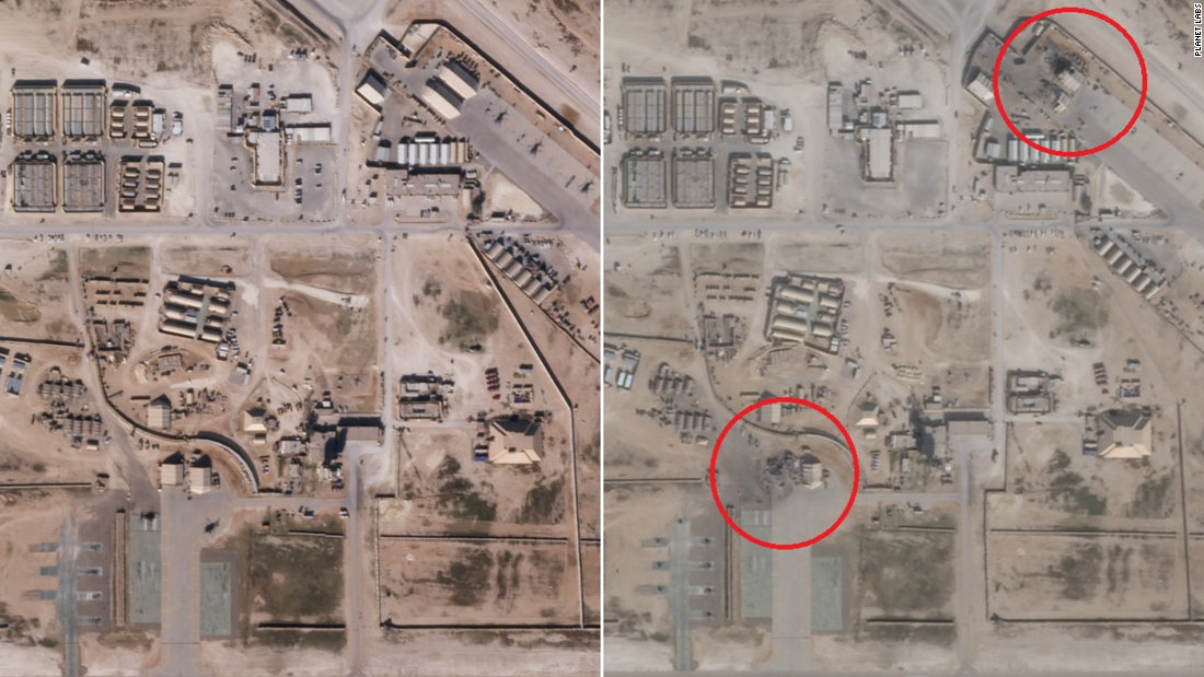

صور الاقمار الصناعية تظهر الاضرار التي لحقت بقاعدة عين الاسد
منذ عدة ايام طرحت سؤال عن ماهية الهنكارات التي تم قصفها بالقاعدة الامريكية في العراق.
اصبح وضح ان اكبرها هو مقر اقامة للجنود الامريكان.
الجنود بالفيديو اعترفو انهم حصلو على تحذير قبل ساعتان. وهذا يتطابق مع رواية الايرانيين انهم ارسلو تحذير عبر الوسيط السويسري.

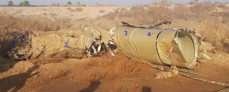

ما كنا نقوله ان سقوط بدن صاروخ قيام بعيدا قبل الوصول الى الهدف ليس دليلا على فشل الصاروخ كما يعتقد البعض بل امر طبيعي نظرا لطريقة عمل الصاروخ التي تتميز بفصل الرأس الحربي عن البدن بعد انتهاء الوقود أي بعد انتهاء مرحلة الدفع ثبت انه صحيح ?
حطام بدن صاروخ قيام 30 كلم من قاعدة عين الأسد
في هذا التحليل يشرح البروفيسور Ralph Savelsberg كيف يحصل ذلك
That this missile ended up some 30 kilometers outside of the base may suggest that, despite a drive towards more accuracy, it missed its target. However, the MARV separates from the booster just after burnout. Both will then fly similar ballistic trajectories through space. During the re-entry into the atmosphere the trajectories will start to differ, even for a re-entry vehicle that does not steer aerodynamically. The re-entry vehicle is aerodynamically stable. The separated booster is not stabilized and such objects usually tumble during re-entry. The most common final configuration settles on maximum drag (broadside to velocity vector). This will cause it to fall short of the RV impact point, as illustrated in Figure 6.
وقوع هذا الصاروخ 30 كلومترا خارج القاعدة قد يفترض أن الصاروخ أخطأ هدفه الا أن الرأس الحربي ( المركبة العائدة المناورة MARV ) ينفصل عن البدن (الدافع) بمجرد انتهاء احتراق الوقود . بعد ذلك كلاهما سيحلق بمسار باليستي مشابه عبر الفضاء وأثناء مرحلة الدخول للغلاف الجوي مسار كل منهما يبدأ بالتمايز والابتعاد فالرأس الحربي يتميز بانه مستقر أيروديناميكيا ( طريقة تحليقه عبر الهواء مستقرة) أما بدن الصاروخ فهو غير مستقر أيروديناميكيا فيبدأ بالاهتزاز او التشقلب أثناء دخول الغلاف الجوي وهذا يؤدي لسقوطه قبل الرأس الحربي بمسافة معينة نتيجة الاحتكاك الكبير بالهواء كما يبين الرسم البياني في الاسفل

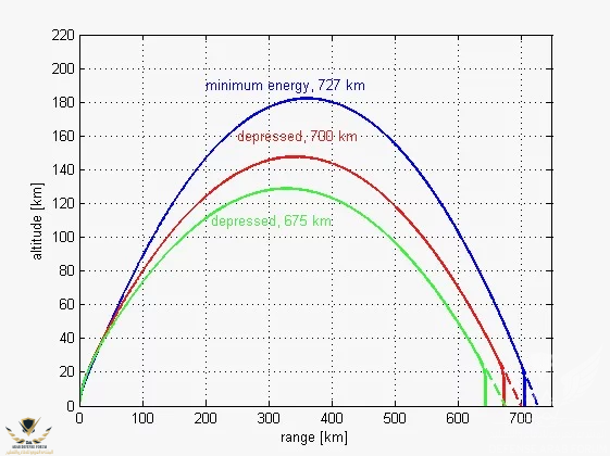

رسم يظهر محاكاة بالحاسوب لمسارات مختلفة لصاروخ قيام فالخط المستمر يمثل مسار البدن والخط المتقطع يمثل مسار الراس الحربي
يلاحظ انه كلما كان المسار واطئ depressed زادت مسافة سقوط البدن بعيدا عن الراس الحربي​
مشاهدة المرفق 229290
