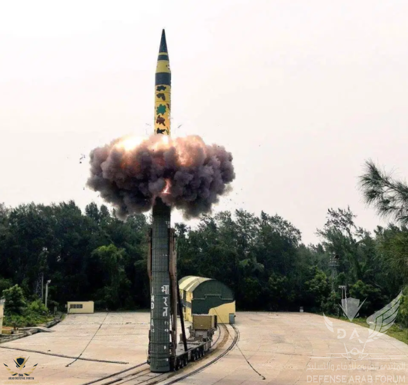

واضح هنا السكه الحديديه التي تطبق منها القوات الهندية صواريخها

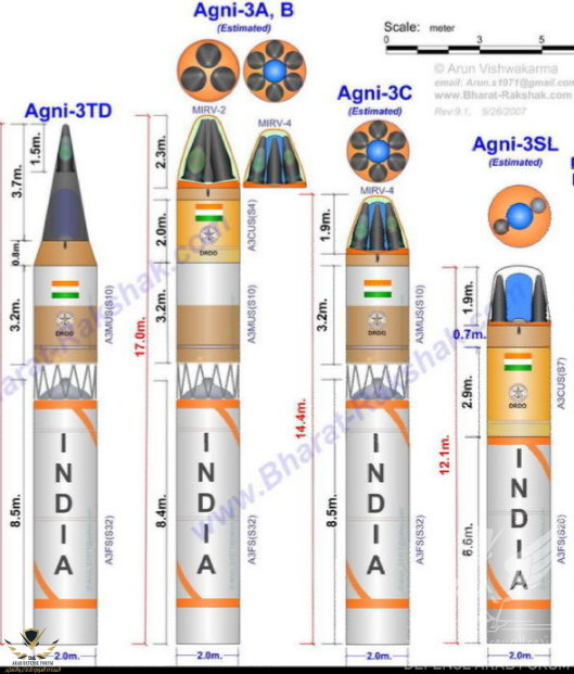

مشاهدة المرفق 226314

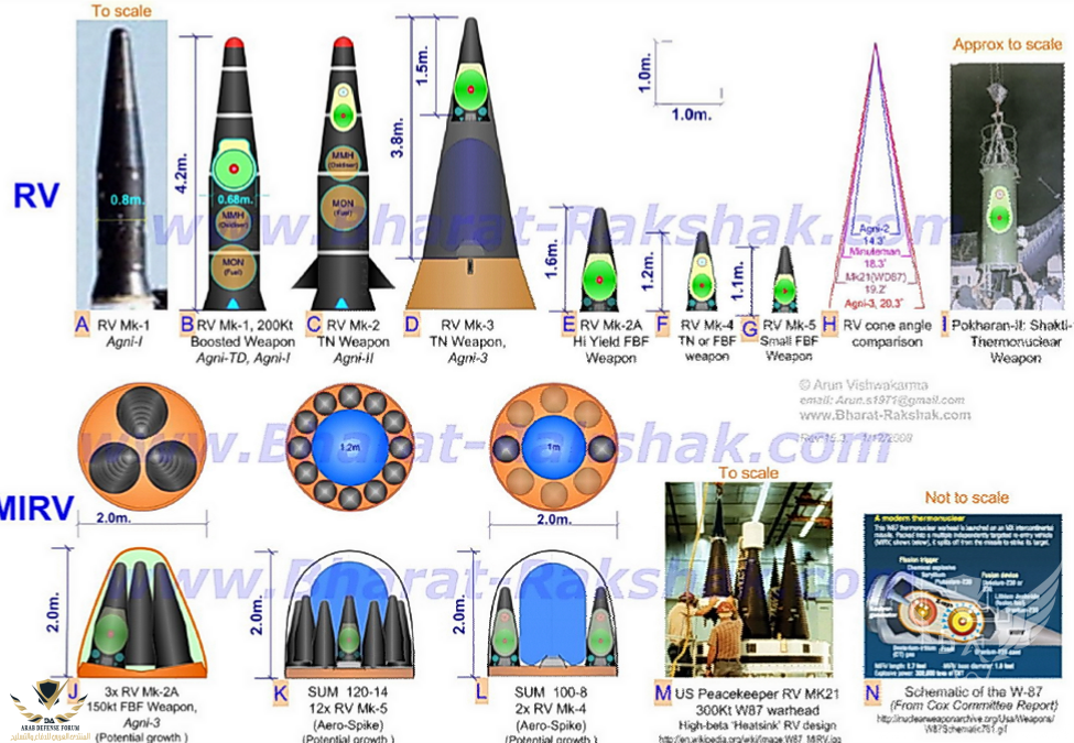

وقد يتم أشتقاق صواريخ أخرى من تلك العائلة لحمل رؤوس MIRV مستقبلا أو بالفعل تم تجهز بعض الصواريخ بتلك التقنية
مشاهدة المرفق 226293
صواريخ تبدوا كأنها مشتقه من AGNI3 لحمل رؤوس متعددة

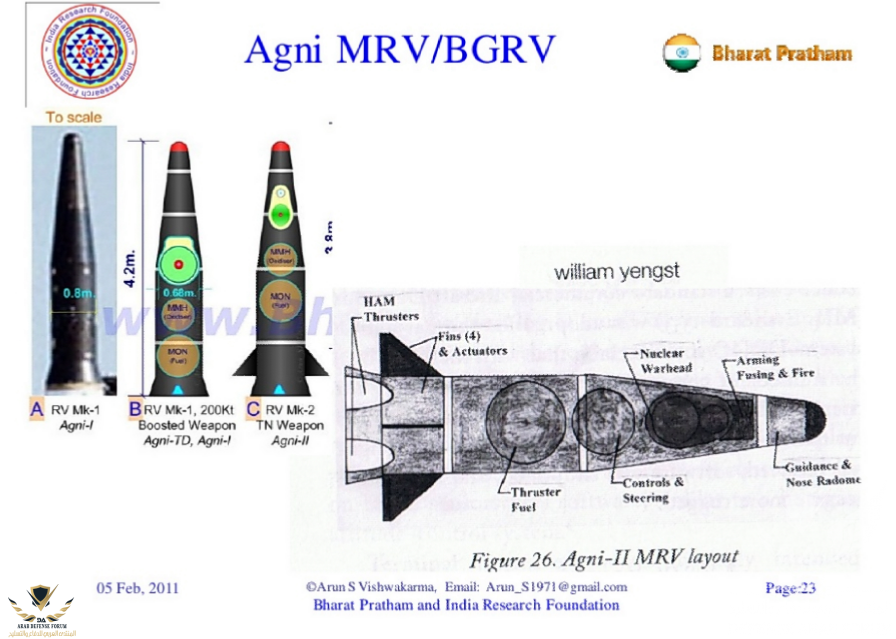

* تمتلك الرؤوس RV القدرة على تصحيح أخطاء المسار وتقليل الضغوط الحرارية. يحتوي MRV على حزمة لتصحيح السرعه لتصحيح تباينات مسار الإطلاق. تستخدم بعض إصدارات Agni مجموعة من خراطيش الدفع الصلبة ذات الوقود الدافع المحدد مسبقًا ، مما يسمح لوحدة التحكم في التوجيه الموجودة على السطح بتقليص السرعة ، وكما تشر بعض المصادر أن النسخه الاولى والثانيه مجهزة برؤوس انزلاقيه مما يقلل من الاجهاد الحراري للرأس عند العودة الى الغلاف الجوي

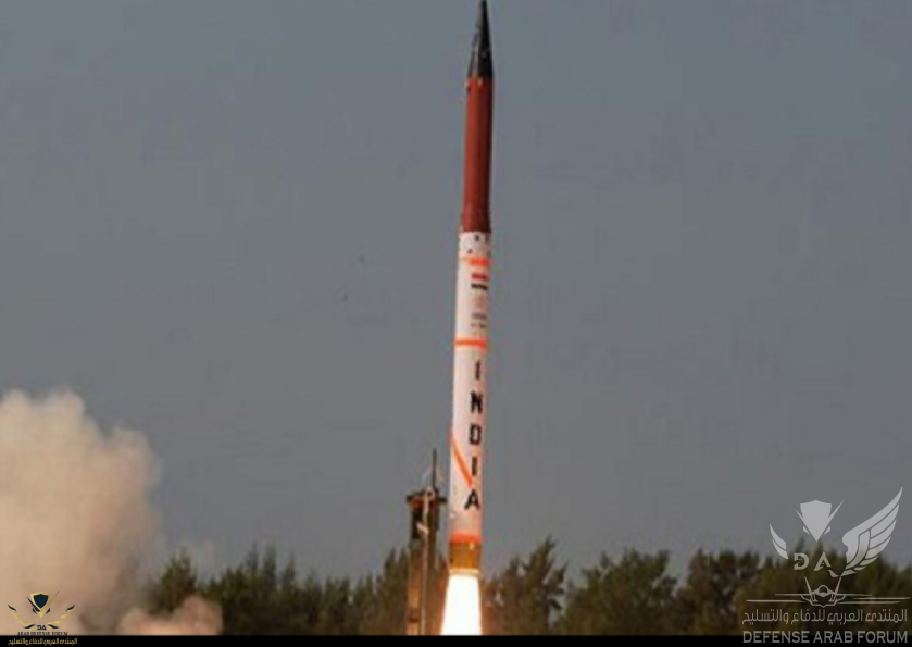

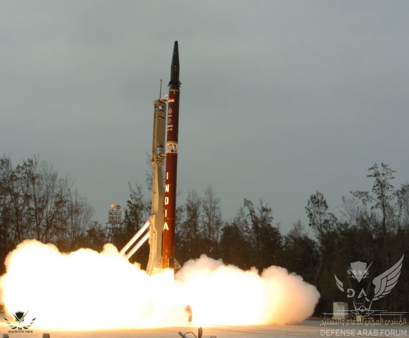

مشاهدة المرفق 226296
* صاروخ أرض أرض بالستي قصير المدى SRBM تم تطويره من قبل DROD جرى تطويره والعمل عليه سنه 1999
*الصاروخ مخصص لباكستان حيث يغطي كامل التراب الباكستاني وليس موجها لعدو آخرهكذا يقول خبراء الدفاع الهنود
*يعود بدايات هذا المشروع الى فترة الثمانينات من القرن الماضي ولم يكن الهدف من هذا المشروع صناعه صاروخ بالستي قصير المدى وأنما كان الهدف هو أن يكون1 Agni مجرد منصه أختبار لاختبارات صاروخيه للوصول الى صواريخ متوسطه و طويله المدى ( Agni2 ) وكانت بدايه الاختبار واول ظهور للصاروخ سنه 1989 وأختبارات أخرى في تسعينيات القرن الماضي ومع نهاية التسعينات 1999 أندلعت حرب كارجيل بين الهند وباكستان دعت الحاجه الهنود الى تطوير هذا الصاروخ في اسرع وقت لسد الفجوة بين صارخي Pritvh و Agni 2 حيث أن Agni 2 طويل المدى ، وتتطلب رحلة طويلة لفترات طويلة فوق الأراضي الهندية مما يؤثر بشكل سلبي على الدقه وتم ادخال Agni 1 للخدمه الفعليه مع تزويد الصاروخ بأنظمة توجيه وتحكم جديدة واللكترونيات مماثله للألكترونيات الموجودة في Agni 2 أضافه الى تحسينات كبيرة في تكنولوجيا إعادة الدخول للرأس RV للغلاف الجوي
مشاهدة المرفق 226317
* دخل الصاروخ في قيادة القوات الاستراتيجيه الهندية 2004 مع أول اختبار ناجح سنه 2002
*يتكون الصاروخ من مرحله واحد ويعمل بالوقود الصلب
*يتم توحيه الصاروخ بالقصور الذاتي بأستخدام جيرسكوبات ليزريه و مع Gps وبعض المصادر تشير الى وجود توجيه راداري ويصل دقه الصاروخ الى 25متر
*الوزن 12000kg
*الطول: 14.80 m
* قطر: 1.30 m
* وزن الإطلاق: 12000
* يتم أطلاق الصاروخ من منصه متحركه TEL
Tatra 8*8Transporter-Erector-Launcher
أيضًا يتم إطلاق الصاروخ سكك حديديه خاصه بالصاروخ
*يبلغ سرعه الصاروخ 9000k/h
*يصل الصاروخ الى إرتفاع 300كيلومتر
*يصل مدى الصاروخ الى 700كيلومتر وتقول بعض المصادر بأمكان الصاروخ الوصول إلى مدى 1200كيلومتر عن طريق تخفيف الرأس الحربي
* تقول بعض المصادر أن الرأس RV يحتوي على محرك مدمج مع مركبه أعادة الدخول ( Post Boos (PBV
*يحمل الصاروخ رأس حربي واحد زنه1000kg وبعض المصادر تشير الى ان الصاروخ بأمكانه حمل شحنه من 2000kg
(شديد الانفجار ، عنقودي ، نووي بقوة (20الى45 kt )

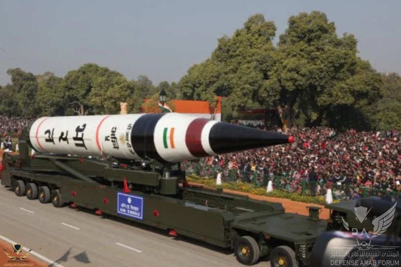

مشاهدة المرفق 226298
* Agni-2 صاروخ باليستي يعمل بالوقود الصلب يتألف من مرحلتين ، متوسط المدى MRBM ، يتم أطلاقه من منصه متحركه كانت بدايه هذا المشروع سنه 1997 وخضع الصاروخ لأول أختبار سنه 1999 وتشير بعض المصادر الى ان أول اختبار مبدئي للصاروخ كانت في سنه 1998

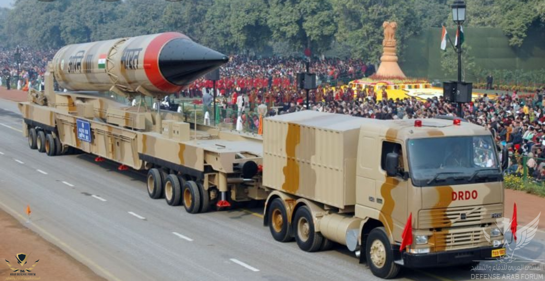

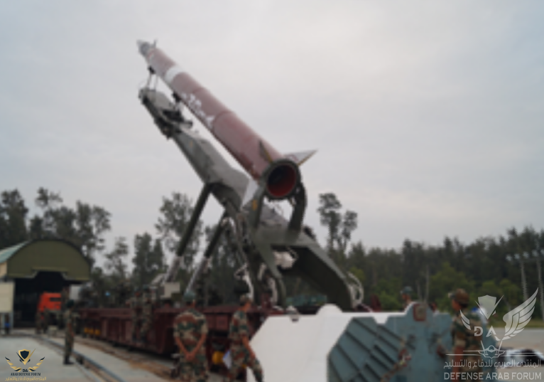

مشاهدة المرفق 226301
*يتألف الصاروخ من مرحلتين ويعمل بالوقود الصلب
*يصل مدى الصاروخ من 2000كيلومتر الى 2500كيلومتر
وتشير بعض المصادر أن المدى قد يصل الى 3500كيلومتر

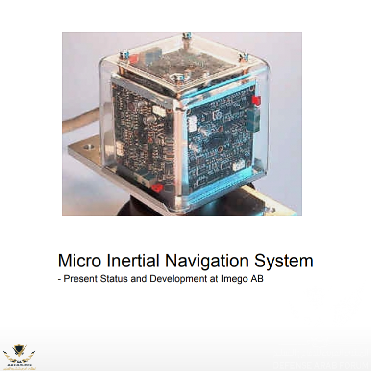

*يستخدم الصاروخ نظام توجيه بالقصور الذاتي بأستخدام جيرسكوب ليزري و GPS والنسخ الاحدث تستعمل رادار نشط كجزء من نظام التوحيه
* يصل دقه الصاروخ الى 40 متر

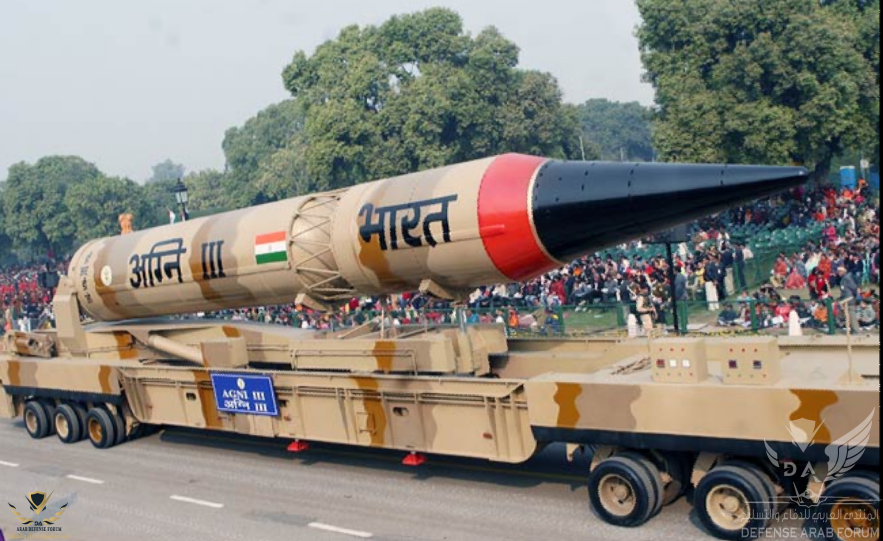

AGNI III

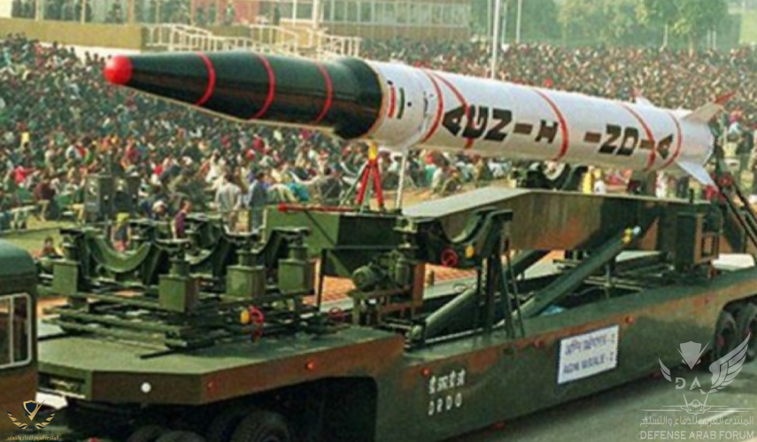

مشاهدة المرفق 226302
* Agni-3 صاروخً باليستي ثقيل متوسط المدى وهوسلاح ردع أستراتيجي دقيق التوجيه وكانت بدايه العمل على هذا المشروع سنه 2001 يتميز الصاروخ بمحركات قويه يتكون من مرحلتين بالمقارنة مع Agni-1 و Agni-2 فإن Agni-3 أقصر وأبعد مدى وقادر على حمل رأس حربي ثقيل ويستطبع الصاروخ الوصول إلى عمق الصين وأستهداف مدن هامه كشنغاهاي
* تم تجهيز الصاروخ بأنظمة ملاحة وتوجيه وتحكم متطورة جنبا إلى جنب مع أنظمة كمبيوتر متقدمة
*دخل الصاروخ في خدمة الجيش الهندي سنه 2011 وتم أطلاقه لأول مرة سنه2006 وأول أطلاق ناجح للصاروخ سنه 2008
مشاهدة المرفق 226321
* الصاروخ محمول على منصه متحركه أما على سكه حديديه او قاذفات TEL 8 × 8 TELAR
*سرعه الصاروخ 6 كيلومتر في الثانية
* الطول: 16.7 م
* القطر: 1.85 م
* وزن الإطلاق: 48000 كجم
* الحمولة: رأس حربي واحد 2000 كجم RV
شديد الأنفجار، عنقودي ،او نووي (بقوة200الى300 kt)

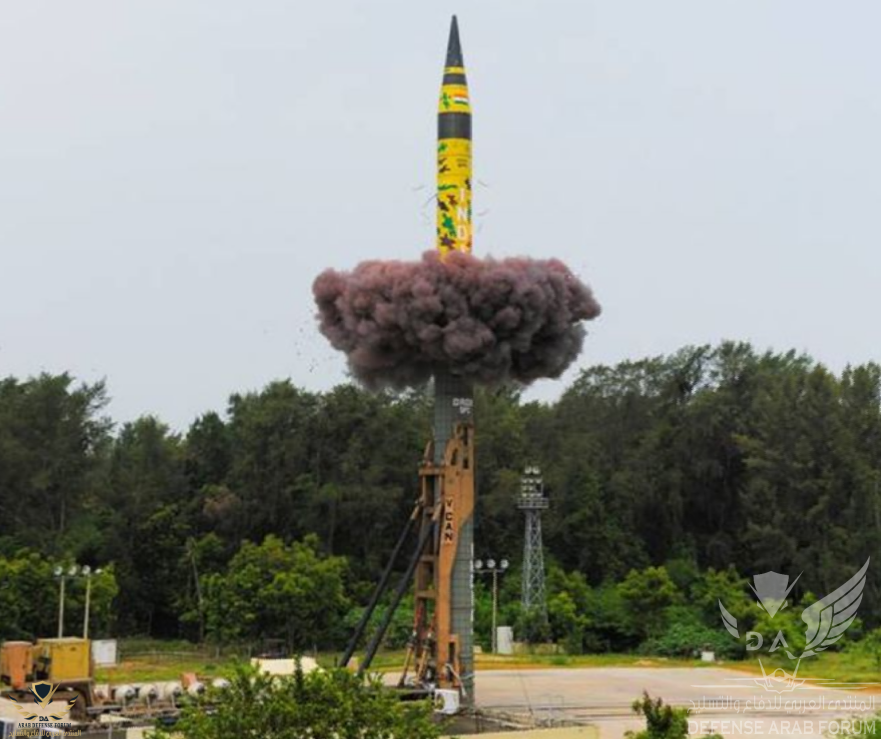

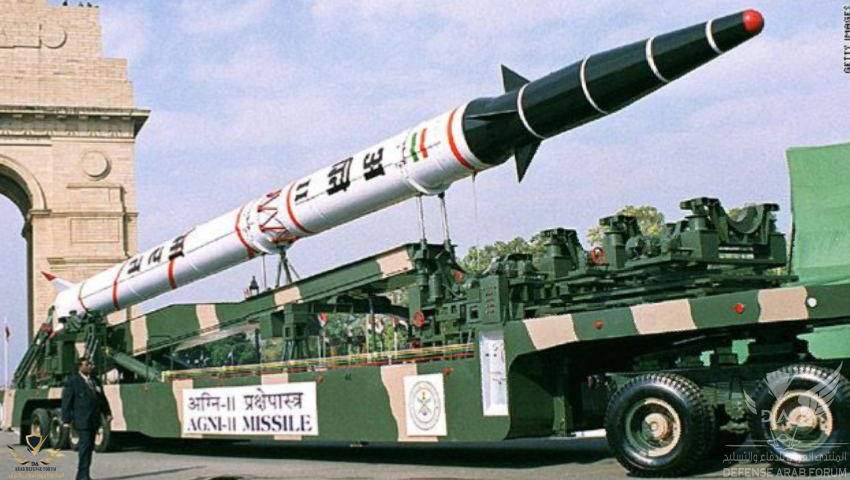

مشاهدة المرفق 226304

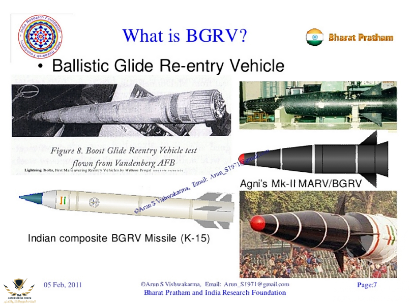

* تشير بعض المصادر أن رأس الصاروخ مجهز بنظام يقوم بتضليل الدفاعات الجويه طريق نشر رقائق مضلله تنطلق بالتزامن مع توجه الرأس نحو الهدف
*من المحتمل أشتقاق صواريخ أخرى من هذا الصاروخ تحمل رؤوس MIRV
* أغلب التقديرات تشير أن مدى الصاروخ بين 3000الى3500 كيلومتر ولكن تذكر بعض المصادر أن الصاروخ قد يصل الى 5000كيلومتر وصولا الى 6000 كيلومتر بأستعمال محركات أحدث وبتخفيف الرأس
* يتم توجيه الصاروخ بالقصور الذاتي بأستخدام جيرسكوب ليزري عالي الاداء و GPS
*يصل دقه الصاروخ الى 40 متر CEP

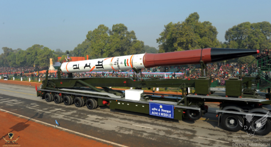

AGNI IV
مشاهدة المرفق 226306
*صاروخ بالستي أرض أرض متوسط المدى يعمل بالوقود الصلب. تم اختبار Agni IV لأول مرة عام 2010 بأختبارين فشلت أحداها ومع اختبار آخر ناجح عام 2011
يمثل الصاروخ طفرة تكنلوجيه في عائله الصواريخ الهندية فهو خفيف الوزن ومجهز باللكترونيات وأنظمه توجيه حديثه ومحركات جديدة
*تم أختبار الصاروخ سنه 2014 قطع الصاروخ مسار رأسي وصل الى 850km بمسافه 4000 km وتمكن الرأس ومركبه أعاد الدخول PBV من تحمل درجات حرارة عالية خلال الدخول الى الغلاف الجوي وصلت الى 4000 درجه وتمكن من المحافظه على اللكترونيات الطيران سليمه بالمحافظه على درجه حرارة داخليه 50 درجه وبأستعمال أنظمه التوجيه المتقدمه سقط الصاروخ على بعد مئه متر فقط من الهدف

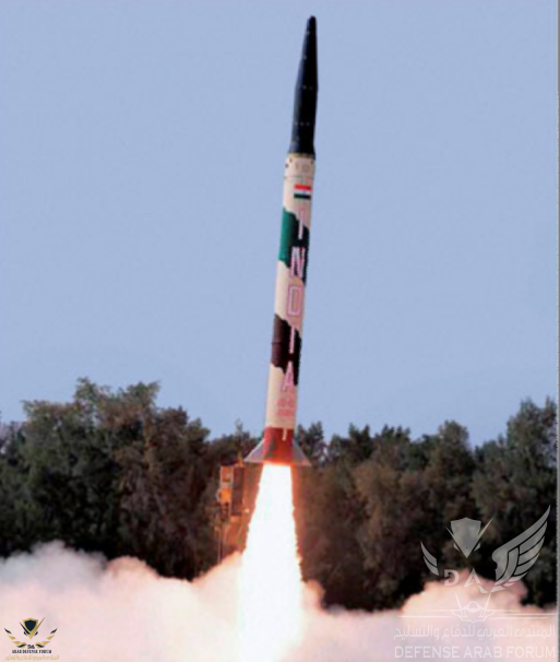

AGNI V
مشاهدة المرفق 226309
*صاروخ بالستي أرض أرض يعمل بالوقود الصلب عابر للقارات ICBM وهو أحدث الصواريخ من عائله AGNI وأبعدها مدى و يطال هذا الصاروخ جميع المدن الصينيه وجميع المناطق الحيويه بما في ذالك مدينه شنغاهاي والعاصمه بيكين أنطلاقا من وسط وجنوب الهند ويطال كل من آسيا وأوروبا
* دخل الصاروخ في خدمة قيادة القوات الاستراتيجيه سنه 2018 وكان أول أختار للصاروخ سنه 2012
مشاهدة المرفق 226310

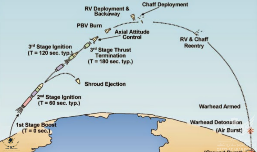

*ما يميز هذا الصاروخ عن بقيه أفراد العائلة بأنه يتم أطلاقه من حاويه مدمجه مغلقه تحافظ على الصاروخ لسنوات
* يتكون الصاروخ من ثلاث مراحل و الصاروخ عبارة عن نسخه مطورة من
AGNI III بأضافه مرحلتين حيث تقوم المرحلة الثالثه بأطلاق مركبه إعادة الدخول PBV على أرتفاع مئه كيلومتر
* يصل مدى الصاروخ 5000 الى 5500كيلومتر
*وزن الصاروخ 50 طن
*الطول 17.5متر
*القطر 2 متر
*يحمل الصاروخ رأس حربي زنه 1500كيلوغرام
( شديد الأنفجار ، عنقودي ، نووي)
مشاهدة المرفق 226322
*من المفترض أن يكون الصاروخ حاملا لمركبه إعادة دخولPBV نوع MIRVs متعدد الرؤوس تستطيع تلك الرؤوس أستهداف أهداف متباعدة لمئات الكيلومترات ولكن يبدوا الى الآن أن الصاروج مجهز برأس RV
* التوجيه : INS,GPS بأستخدام جيرسكوب ليزري
* يتم أطلاق الصاروخ من عربه سكه حديديه او من قاذفه متحركه
8 × 8 Tatra TEL
