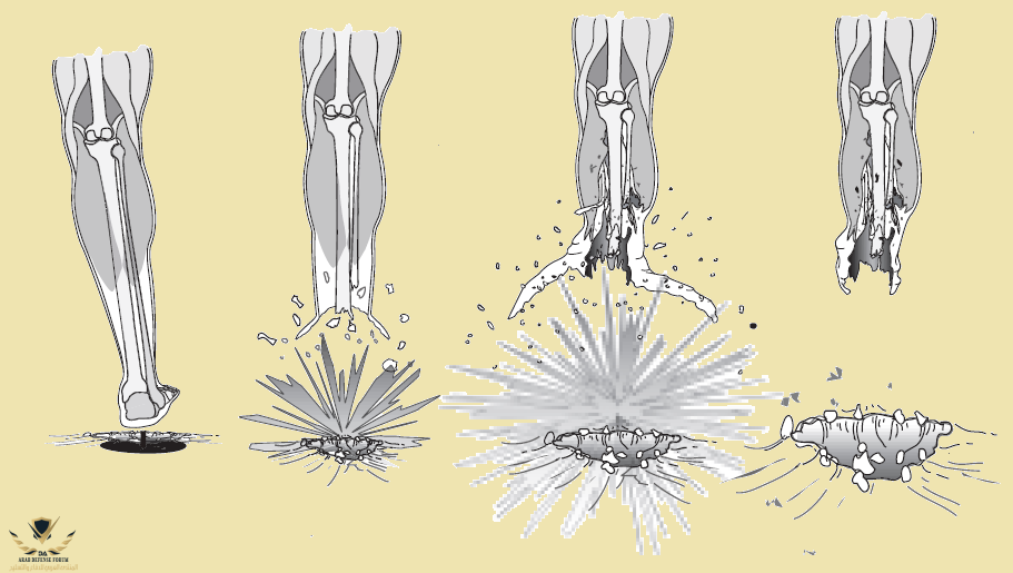

الرسم للأسفل من ملف طبي لتأثير وطىء لغم أرضي مضاد للأفراد !!! هذا النوع من الألغام غير صمم للقتل، بل هو مصمم لقطع الرجل والتشويه الجراحي، أو بمعنى آخر إثارة الرعب والذعر بين الأفراد المرافقين للفرد المصاب !!! رأيت بأم عيني مشهد حقيقي في الصحراء لأحدهم وقد وضع بالخطأ رجله فوق لغم من هذا النوع (المنطقة لم تكن مؤمنه بالشكل المطلوب) وطارت رجله ومنظر الدم المنتشر والمتطاير في كل مكان وصراخ الفرد المصاب لا يمكن نسيانه !!!

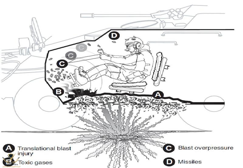

مريع جداً إنفجار اللغم المضاد للدروع أسفل العربات، ونتائج الإنفجار وتأثيراته على العربة والطاقم متعددة التفاصيل !!!!
