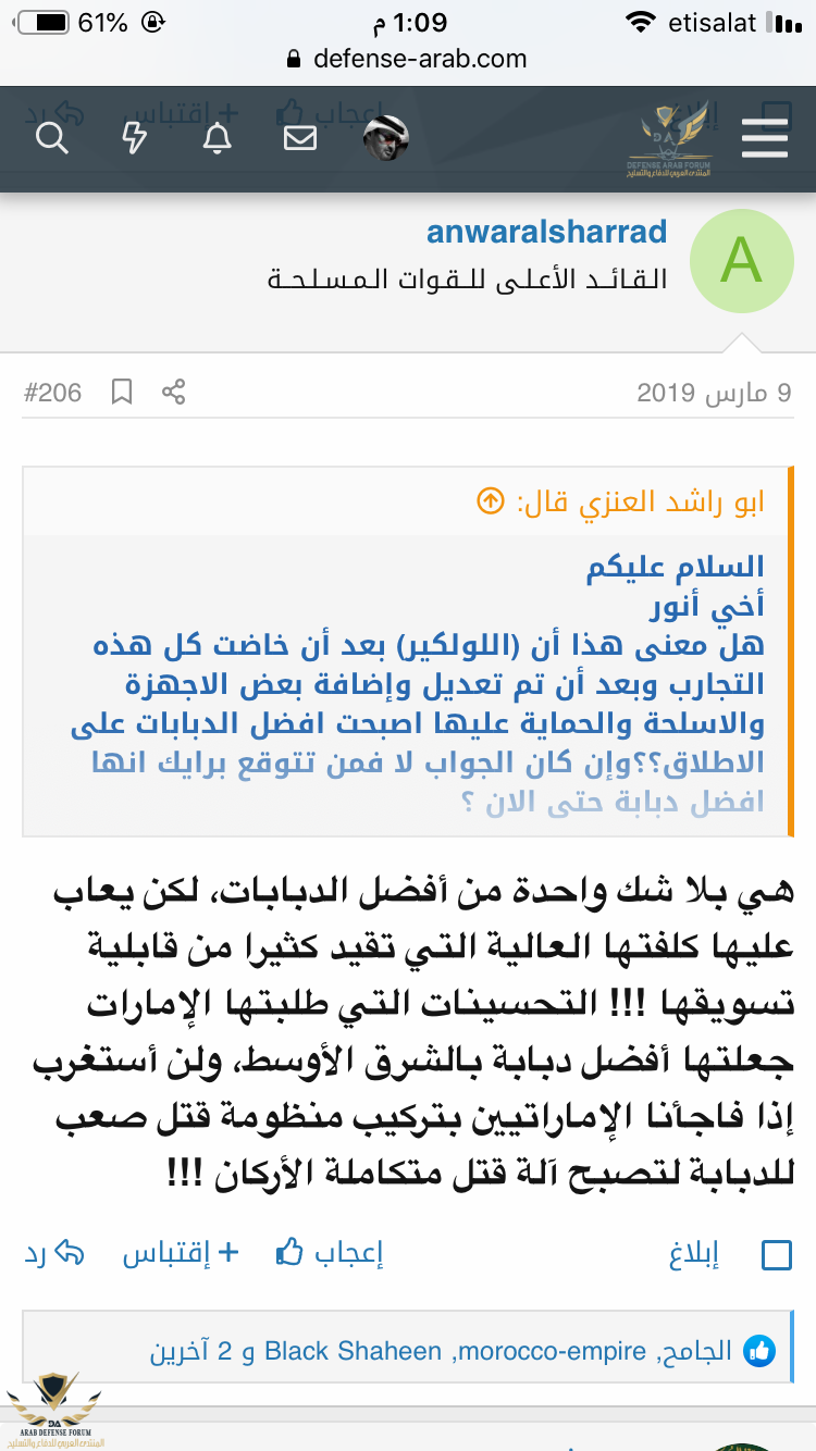

بخصوص التقييم المجمل للدبابه بعد التحسين سأستعين برأي من يعد الخبير الافضل في هذا المجال في هذا المنتدى?
افضل دبابه في الشرق الاوسط ???،انتهى النقاش?
مشاهدة المرفق 214425
رد من شهر مارس ؟ , احنا عيال اليوم , اترك الامس للأمس بارك الله فيك , الان الموجود هو موضوع جديد بمعلومات جديدة.
ولا افضل ولا أي شي ياعزيزي الدبابة أضعف من المأمول بها
مقارنة بالأبرامز هي تمتلك مواصفات أكثر تفوق تقنيا !! على سبيل المثال هي تتحصل على ملقم آلي للمدفع الرئيس يسمح لها بمعدل نيران مرتفع، يبلغ 10-12 طلقة/دقيقة اعتماداً على موقع الذخيرة المطلوبة. قدرات قوتها النارية يعززها نظام رقمي للسيطرة على النيران D-FCS ، يسمح باختيار وانتخاب عدد 6 أهداف خلال 30 ثانية (تسمح وحدة التوجيه المستقرة بنسبة إصابة أثناء الحركة نظرياً تبلغ 95% ، وتستطيع الدبابة عموماً مهاجمة أهداف تبعد عنها مسافة 4000 م وهي تتحرك بسرعة 50 كلم/س). بالنسبة للحركية، اللوكلير الإماراتية مجهزة بالمحرك الألماني MTU EuroPowerPack بقوة 1500 حصان، وإستهلاك المحرك أقل بكثير من نظيره الأمريكي الذي يجهز الأبرامز !!! المآخذ على الدبابة محصورة في جزئيتين، الأولى ضعف حمايتها المدرعة، وإستطاع الإماراتيين تحييد هذه النقيصة بتزويد الدبابة بدروع تفاعلية متفجرة، والمأخذ الآخر إرتفاع ثمنها بشكل مبالغ فيه !!!
