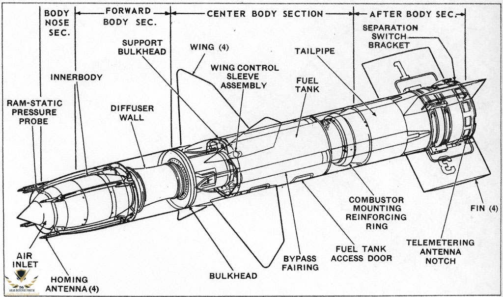

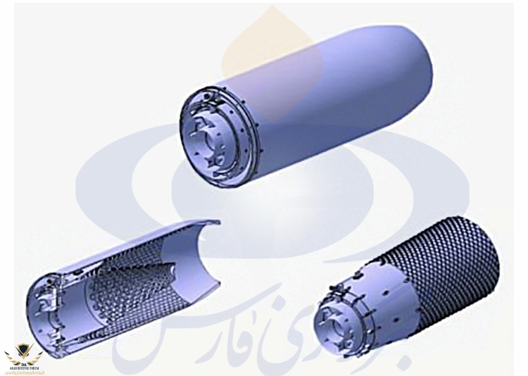

هذا ايضا رام جت
واضح من الcutaway
نعم اخي
هذا ايضا رام جت
واضح من الcutaway

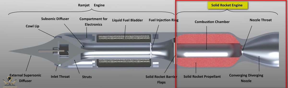

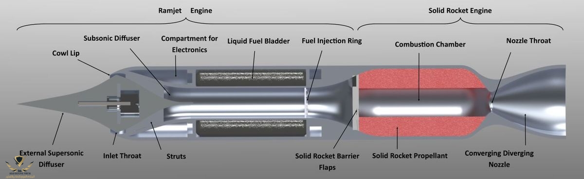

الذي على اليمين هو بوستر
ضروري هذا النوع من المحركات ينطلق من سرعة كبيرة ليشتغل
يقذف الصاروخ للسرعة المطلوبة
بعد الوصول لها يتم التخلص منه
مشاهدة المرفق 214040

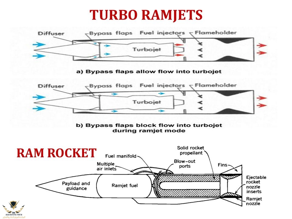

للمرة الثالثة هذا الصاروخ لا يستعمل الوقود الصلبلا يتخلص منه هذا النوع يجمع بين النوعين من الوقود
لو تلاحظ في الصوره غرفة الاحتراق توجد في الجزء الخلفي مع الوقود الصلب
محرك ramjet وظيفته هو مزج الوقود السائل والهواء وتمريرها لغرفة الاحتراق الخلفيه لزيادة سرعة الصاروخ فقط
ما تفضلت به يوجد في بعض الصواريخ لاكن بغرفتين احتراق
وظيفة المحرك رام جت هو تسخين الهواء ومزجه وتمريره لغرفة الاحتراق
لذالك تجد تصميمه ليس كباقي المحركات مجرد جرم به فتحات و وحواقن للوقود السائل
وليس فيه غرفتين
محركات الرامجت ممكن تستعمل وقود ساءل و ممكن تستعمل وقود صلب
التي تستعمل الوقود الصلب تستعمل الأكسجين الذي في الهواء للإحتراق.
انت جلبت diagram لكن قرأته غلط.

من الذي قراء الدايقرام غلط

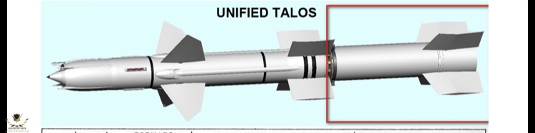

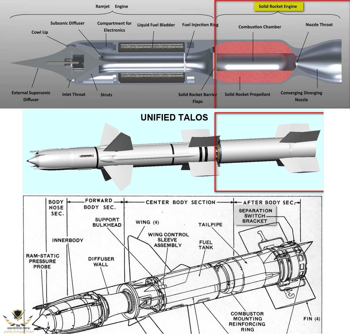

قلت في الصورة تحت الصورة التي نشرتها انها لمحرك صواريخ وقود صلب
قلت لك انه هو ايضا رام جت
بعدها you implied انه رمجت صلب ، اعطيتك المصدر يبين العكس
وضعت انت دياغرام وقلت الصورة توضح
ملمحا الى انه صلب
بعدها قلنا لك ان الجزء الصلب في الدياغرام هو مجرد بوستر
يعني انت ضننت ان الجزء الصلب هو وقود المحرك
ووضعته كإثبات لما قلته قبل، هذا الذي فهمت من ردك

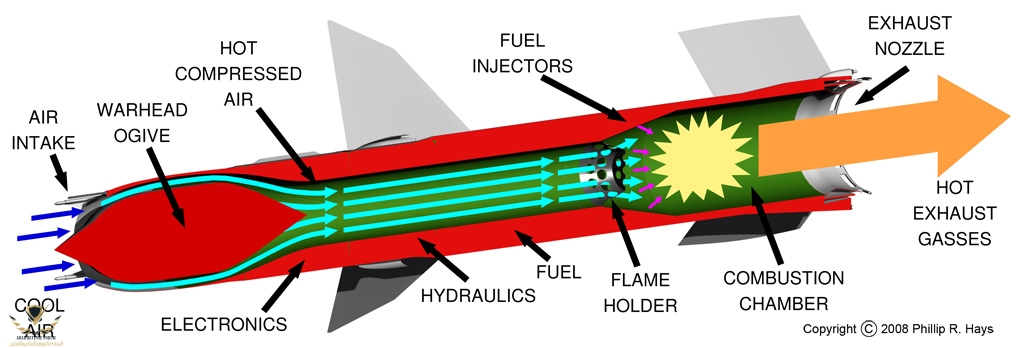

مشاهدة المرفق 214056
وليس فيه غرفتين
تحية
غير صحيح ، الفرق هو انه واحد دياغرام لا يمثل الأبعاد الحقيقية لكنه لنفس الصاروخالصوره التي وضعتها في ردّك لصاروخين مختلفين في التصميم
ماقلته هنا يدل على انك لا تفهم طريقة عمل المحرك و ليس فقط الدايغرامالصوره الاولى توضح ان المحرك ramjet مهمته هو دفع الهواء الممزوج بالوقود السائل لغرفة الاحتراق التي توجد داخل خان الوقود الصلب
لزيادة قوة دفع المحرك
اذا لم يكن لنفس الصاروخ اذن لمذا ارفقته؟

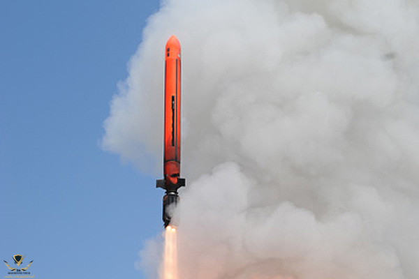

ليس هناك غرفة ثانية للإحتراق ! عندما يصل الهواء للسرعة المصلوبة ينفصل البوستر و يسقط ويبدأ محرك الرامجت بالعمل
نفس مبدأ عمل الصواريخ الجوالة التي يرميها بوستر لإرتفاع معين ويسقط
يعني هو ليس جزء من المحرك
البوستر لا علاقة له بالمحرك!
