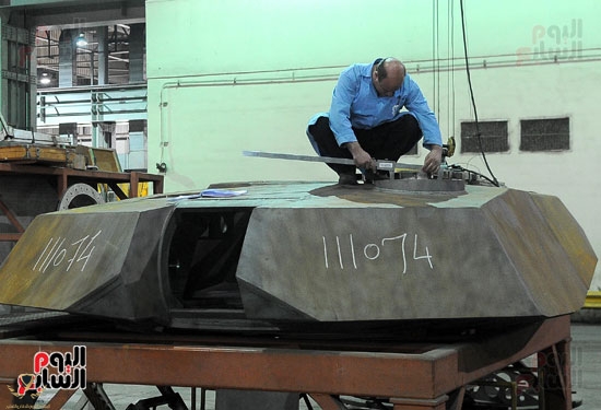

أكد اللواء مهندس يسرى النمر، رئيس مصنع إنتاج وإصلاح المدرعات «200 الحربى»، أن الدبابة التى ينتجها مصنع «أبوزعبل»، هى الدبابة ذاتها من طراز أبرامز «M1A1» التى تخدم فى الجيش الأمريكى، موضحاً فى حواره لـ«الوطن» أن تلك الدبابة إحدى أفضل 3 دبابات على مستوى العالم، ومصر تُصنعها بداية من مجرد «لوح صلب مدرع» حتى تخرج «مُعدة دفاعية» جاهزة للمهام المكلفة بها، وذلك بنسب تصنيع محلية تزيد على 90%، بالشراكة مع الجانب الأمريكى، إلى نص الحوار:
لمهندس يسرى النمر: حلم تصنيع دبابة مصرية بالكامل "مش بعيد" لكن يحتاج مليارات الدولارات
مصر الدولة الوحيدة فى العالم التى تُصنع «الدبابة أبرامز» خارج الأراضى الأمريكية عبر مصنع «200 الحربى».. كيف تقيم تلك التجربة بعد مرور قرابة 27 عاماً على بدايتها؟
- التصنيع المشترك للدبابة «أبرامز» من طراز «M1A1»، يتم داخل مصنعنا بموجب اتفاقية موقعة بين الحكومتين المصرية والأمريكية، وتتضمن التصنيع على مراحل متعددة، ووصلنا حالياً إلى المرحلة رقم 11، بحيث تكون كل مرحلة محددة المدة، وبها درجة عمق لتصنيع محلى معين يتم تصنيعها فى مصر.

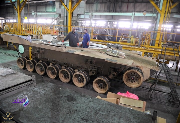

- الدبابة التى ننتجها حالياً تختلف تماماً عن أول دبابة أنتجت عام 1992، فكان «شاسيه الدبابة» يأتى لمصر بالكامل من أمريكا، ومُلحماً ببعضه، وبه بعض الأجزاء «راكبة»، ومع المرحلة الرابعة من التصنيع بالتعاون مع الجانب الأمريكى، أصبحت الدبابة تُصنع بالكامل على أراضينا، من تقطيع الصلب المُدرع، وتشغيل الماكينات، إلى اللحام، والاختبار، حتى تخرج الدبابة كاملة كـ«معدة دفاع كاملة»، بتصنيع مصرى، بنسبة تصنيع محلى أكثر من 90%.
ذلك عن «شاسيه الدبابة» وجسمها.. ماذا عن مدفعها؟
- مدفع الدبابة فى أولى مراحل التصنيع كان يأتى لنا بالكامل من الخارج، وهو من عيار «120 ملى»، وحالياً ينتج مصنع «100 الحربى»، المدفع والماسورة الخاصة به بنسبة 100%، وهذا هو الهدف من التصنيع المشترك، «اكتساب تكنولوجيا، تجعلنا قاعدة صناعية يُبنى عليها فى المستقبل أشياء أخرى، وليس من الضرورى نفس الدبابة التى ننتجها حالياً».
وهل يمكن أن نُحدّث دباباتنا للمستويات المتقدمة؟
- إنتاجنا أول دبابة من طراز «M1A1»، كان له مواصفات محددة، ومع كل تعديل أو تحديث فى أى جزء، يتم تحديث إنتاجنا على التوازى فى «الإنتاج الحالى» وتطبيق أحدث مواصفات دبابة القتال الرئيسية من طراز «M1A1»، حالياً، وهى الدبابة نفسها المستخدمة فى «الجيش الأمريكى».
