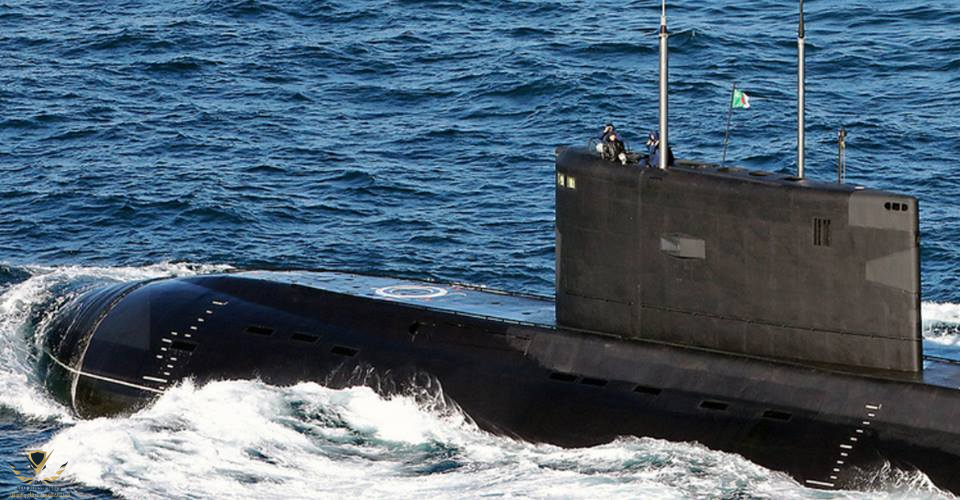

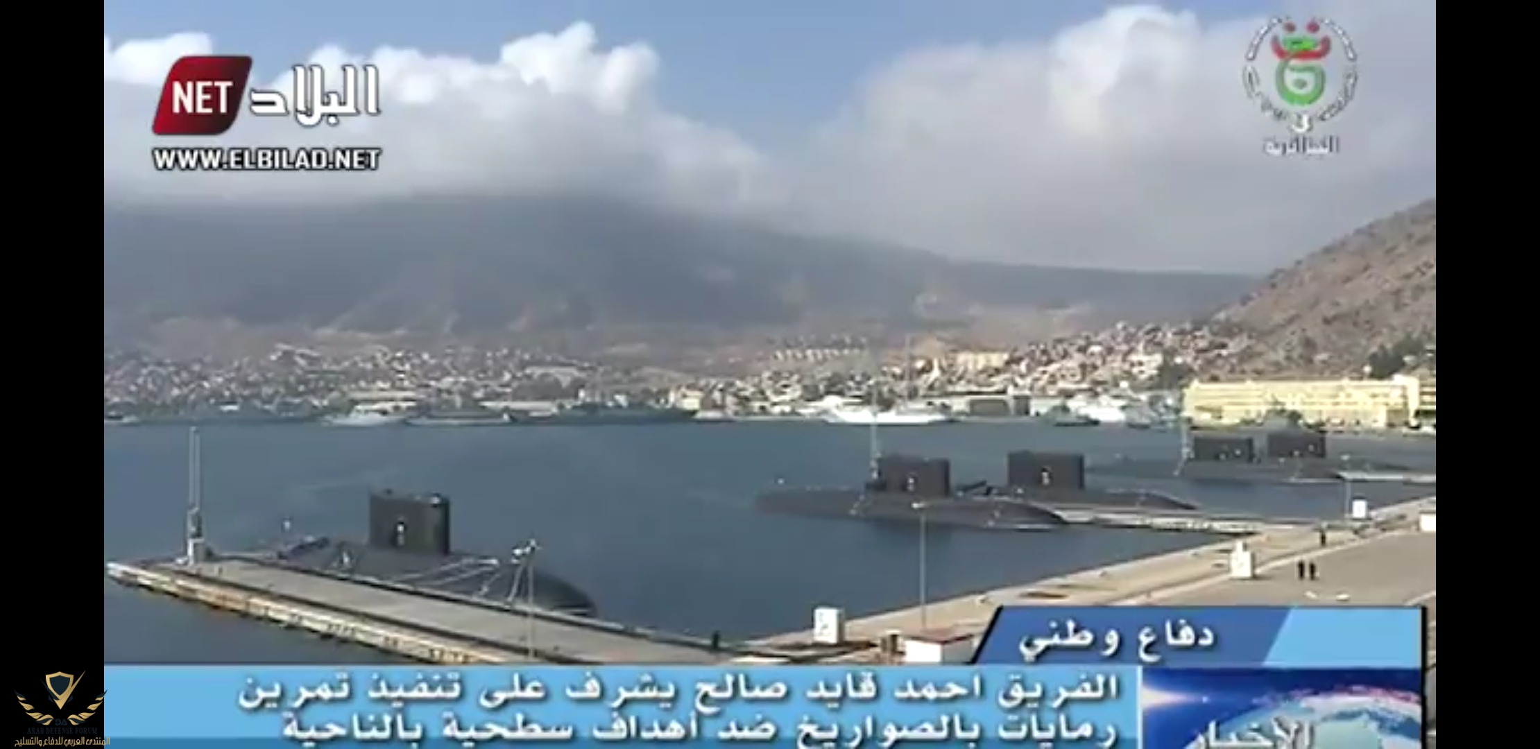

تمرين رماية بالذخيرة الحية للغواصات الجزائرية ضد اهداف سطحية

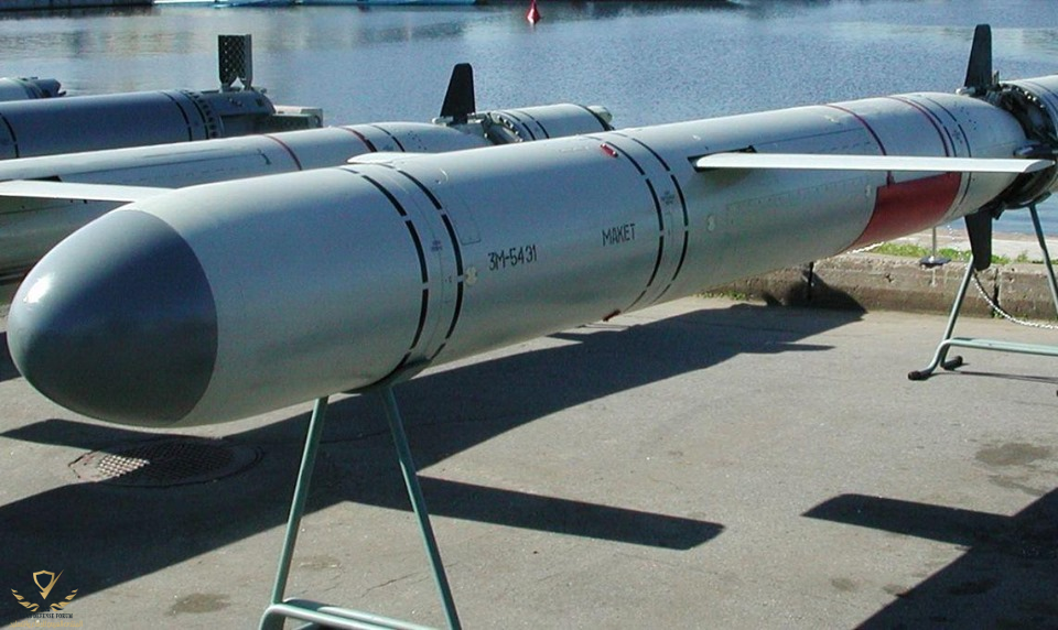

هذا هو الصاروخ المجنح " كروز " الذي أطلقته الغواصة الجزائرية يوم أمس وهو مبين بصورة أعلاه بتفصيل ..
الصاروخ 3M-54E1 من عائلة Kalibre الروسية للصواريخ المجنحة و هو نظير صواريخ التوماهوك الامريكية
الصاروخ 3M-54e1 مصمم خصيصا لتدمير الاهداف البحرية حيث يصل مداه إلى 300 كلم و يحمل رأس حربي متفجر يزن 200 كغ ويصل طوله إلى 6.2 متر .
الصاروخ المجنح يمتلك قدرة التحليق المنخفض جدا و المقارب لمستوى البحر مايصعب من امكانية اكتشافه لتحليقه تحت مستوى الموجات الرادارية .
بالنسبة لتوجيه الصاروخ فهو يمتلك نمطي توجيه في النسخة المضادة للسفن :
النمط الأول المتمثل في التوجيه بالقصور الذاتي INS و هي توجيه الصاروخ ذاتيا لنفسه بواسطة الحاسوب المزود به و يكون هذا طوال مساره إلى غاية اقترابه من الهدف .. و عند اقترابه من الهدف بمسافة 50 كلم او اقل ينتقل الصاروخ تلقائيا الى نمط التوجيه الراداري ARH .. حيث ان الصاروخ مزود بباحث راداري مستقل مركب عليه يقوم بالبحث تلقائيا عن الهدف ثم بعد ايجاده يغلق عليه Lock on و يتوجه له مباشرة أي ان الصاروخ يعمل بشكل آلي و مستقل دون الحاجة للتدخل في توجيهه عن بعد .. و هو مايسمى بتنقية اطلق و انسى Fire and forget
نمط التوجيه هذا يفسر الدقة العالية لهذا النوع من الصواريخ االمضاد للسفن البحرية بفضل تزويد الصاروخ بباحث راداري مستقل يتكفل آليا باكتشاف الهدف و تتبعه و توجيه الصاروخ نحوه
المهم الصاروخ بعد اطلاقه ليس له اي علاقة بالغواصة التي يمكنها المغادرة و الانسحاب مباشرة بعد اطلاق الصاروخ و تغيير مكانها .

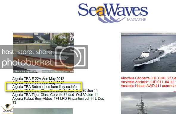

هل الجزائر تتجه لبناء قطيع اخر من الغواصات صيني ؟ اخر زيارة للصين كانت هناك معلومات حول اهتمام جزائري بغواصات صينيه ، اي معلومات حول هذا ؟
اضافة اربعة ستكون كافية وخاصة انها تمتلك خاصية AIP
:cool::cool:
لا الصين كثر خيرهم كفو ووفو في إحدى المجالات وخليهم مركزين عليها لا نريد تشويش عليهم
نريد غواصات إيطالية وألمانية

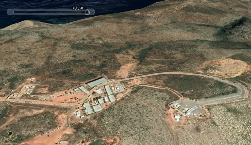

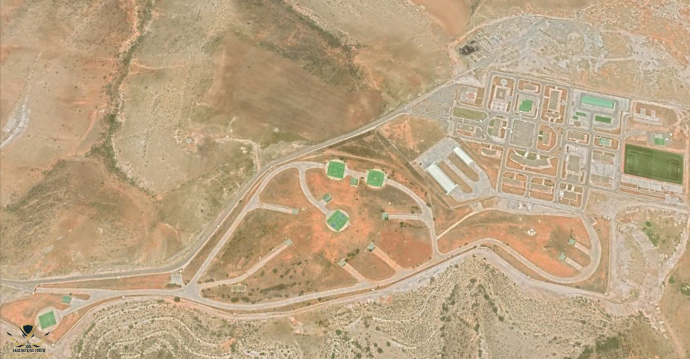

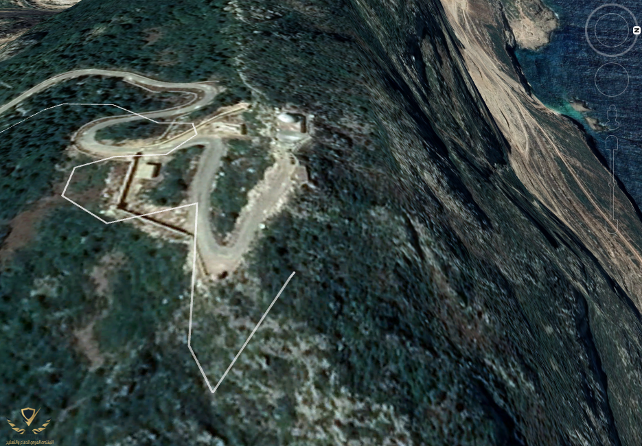

كافة السواحل الجزائرية محروسة برادرات يمكن الاستفادة منها في توجيه الصواريخ, الغواصات وقواعدها محمية بانظمة s300/400 ما ينقصنا فرقاطات دفاع جوي على الاقل نسخة s350 vityaz البحرية على C28A لتفادي اي اغراق صاروخي غربي وترك الدفاع الجوي عن الاقليم ليتكفل باشياء اخرى
رادارات تغطي الساحل الجزائري
198479

دفاعات جوية لحماية القواعد البحرية
