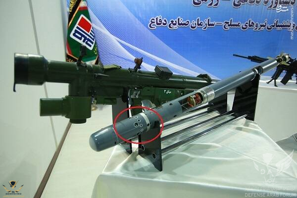

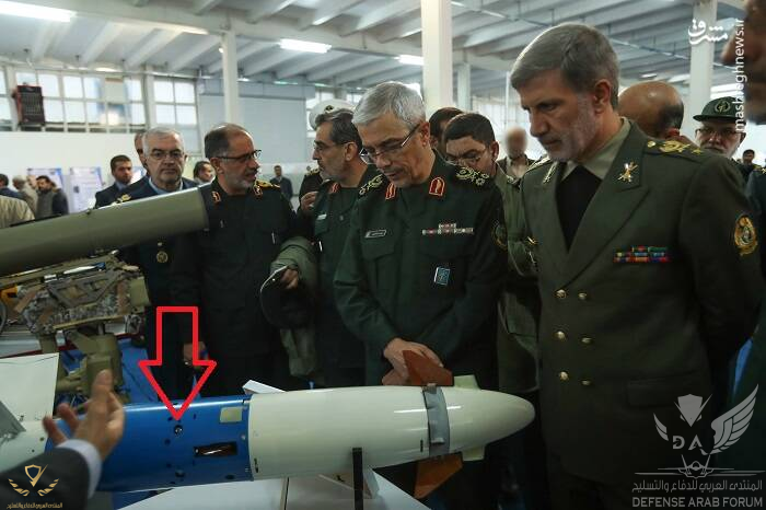

تم اضافه مجسات ليزرية في جسم الصاروخ للتفجير قرب الهدف أثناء التعامل مع طائرات الهليكوبتر والطائرات بدون طيار
مماثل للمستخدم في صواريخ الدفاع الجوي
