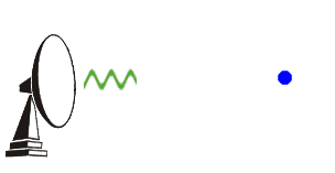

أساسيات عمل الرادار:يرسل نبضة طاقة (االخضراء) على الجسم فتنتشر الارتدادات (أزرق) ويعود جزء بسيط منها إلى مصدره الرادار
