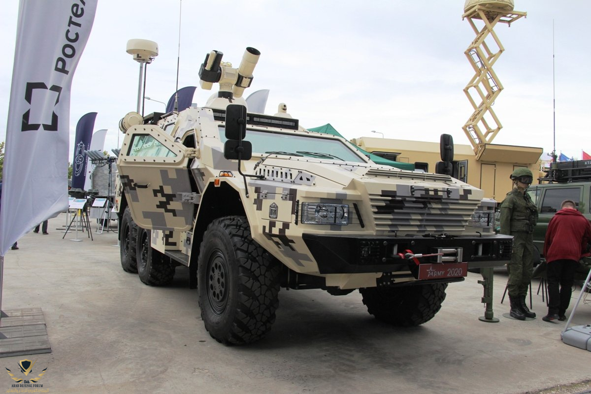

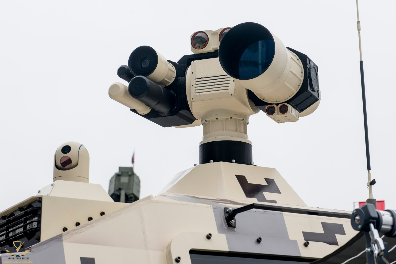

الروسية SBA-70K2 مع نظام الليزر المضاد للطائرات بدون طيار

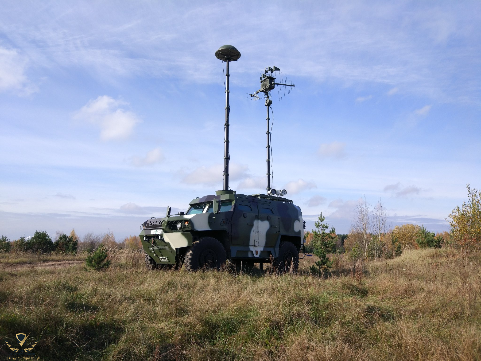

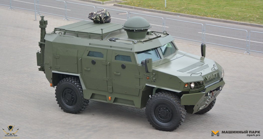

محطة الحرب الإلكترونية البيلاروسية "Groza-S" المضادة للطائرات بدون طيار

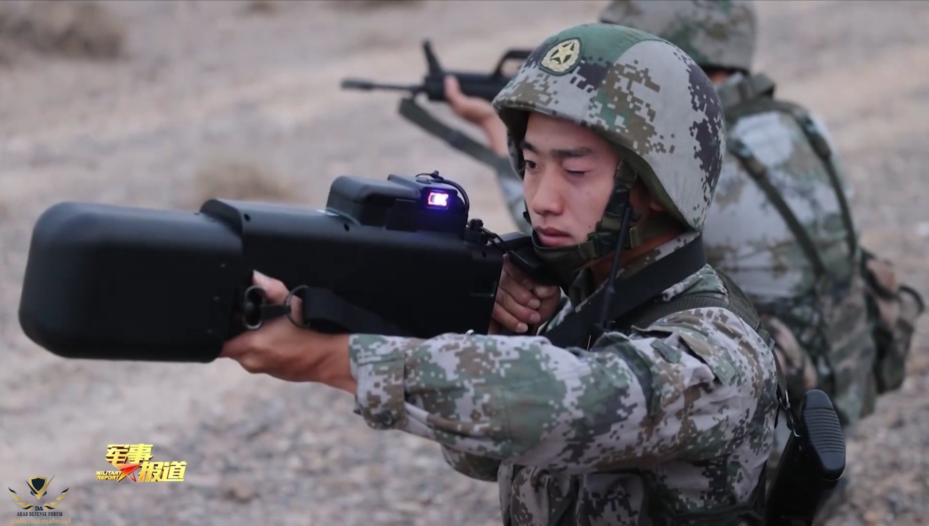

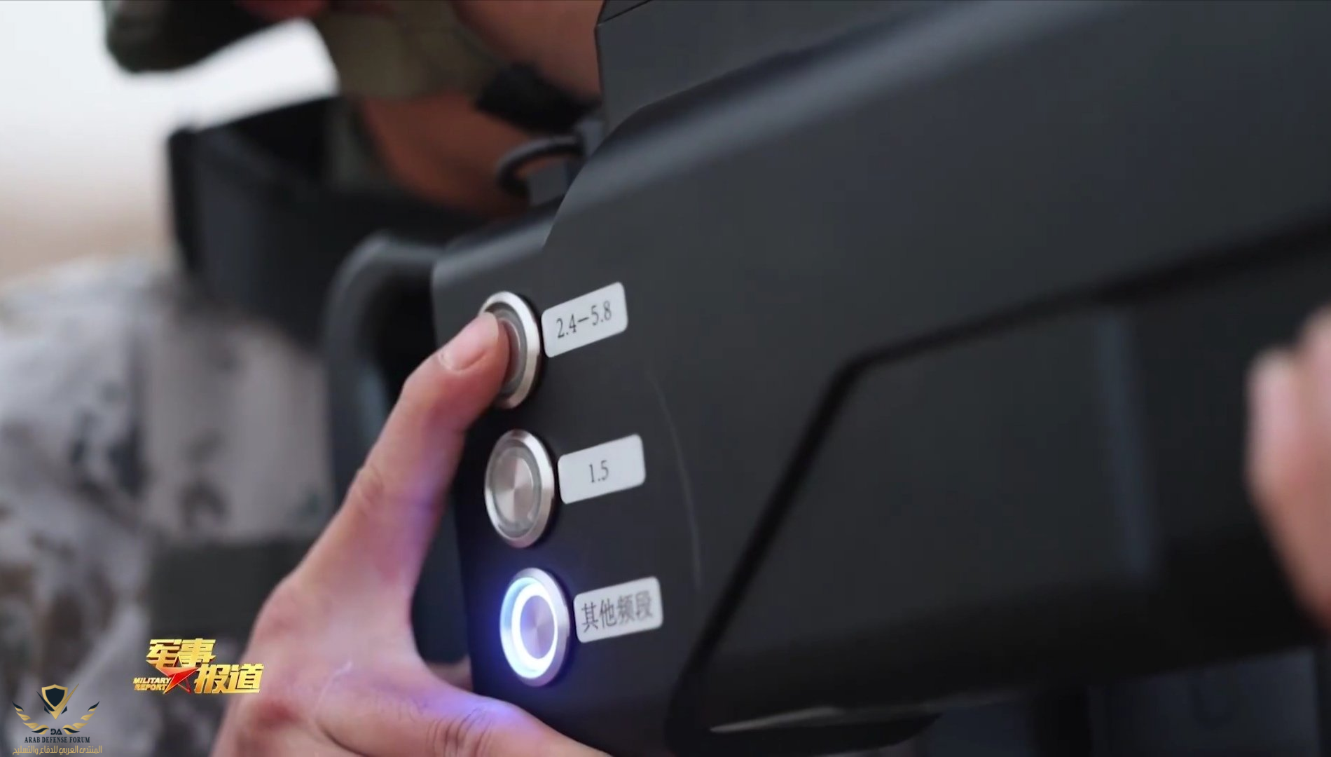

بنادق صينية مضادة للدرونات الصغيرة

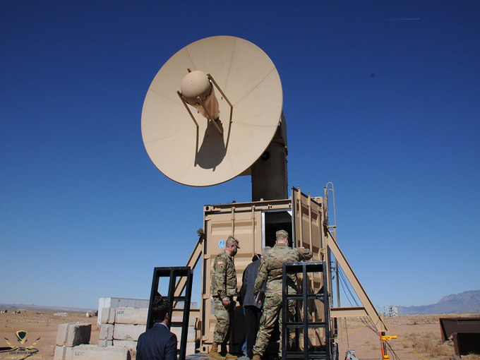

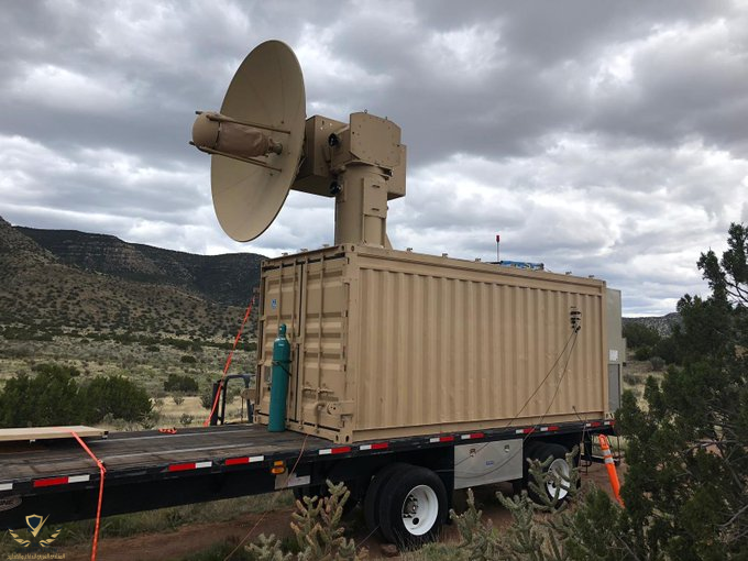

أجرى مختبر أبحاث القوات الجوية اختبارات تقييم تشغيلية مضادة للطائرات بدون طيار باستخدام جهاز الميكروويف عالي الطاقة THOR
وأجريت التقييمات في قاعدة Kirtland الجوية
تم تطوير السلاح الكهرومغناطيسي من قبل مديرية الطاقة الموجهة التابعة لقوات الدفاع الأمريكية ويوفر دفاعًا "غير حركي" لصد أهداف متعددة.
بمجرد تحديد الهدف تستخدم THOR معدات ميكروويف عالية الطاقة لإحداث تأثير إلكتروني مضاد حيث يتم تفريغها في لحظة واحدة مع تأثير فوري. باستخدام حزمة مركزة من الطاقة .
يمكن لـ THOR تعطيل عدة طائرات بدون طيار في منطقة هدف واسعه في نفس الوقت مما يمنح القواعد الجوية حلًا سريعًا وتكلفة منخفضة لصد طائرات بدون طيار المعادية .

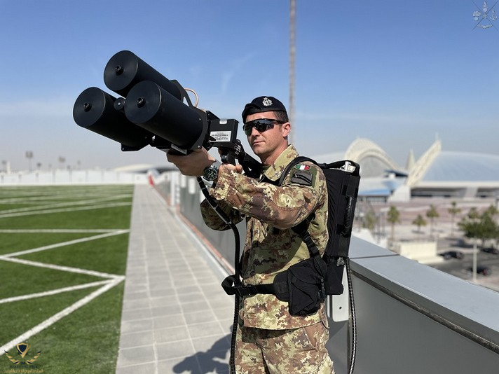

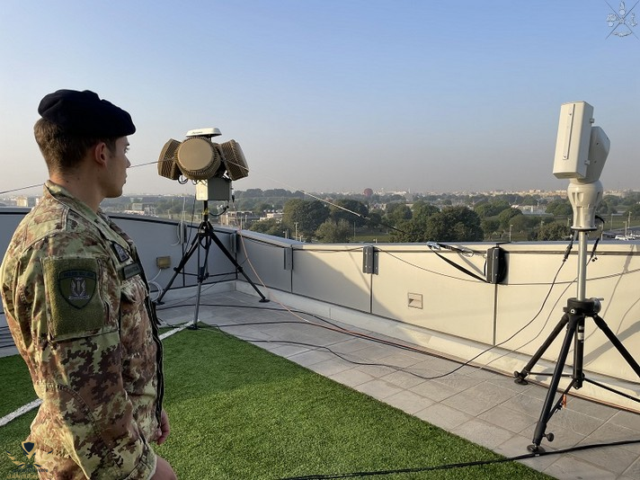

أستغلت إيطالياً كأس العرب في قطر وجربت نظام ADRIAN المضاد للمركبات الجوية الصغيرة
ونشرت عناصر ببنادق CPM DJI120 مضادة للدرون طوال فتره البطولة المشاركة الإيطالية هدفت لتأمين منطقة الملاعب من أي مخاطر

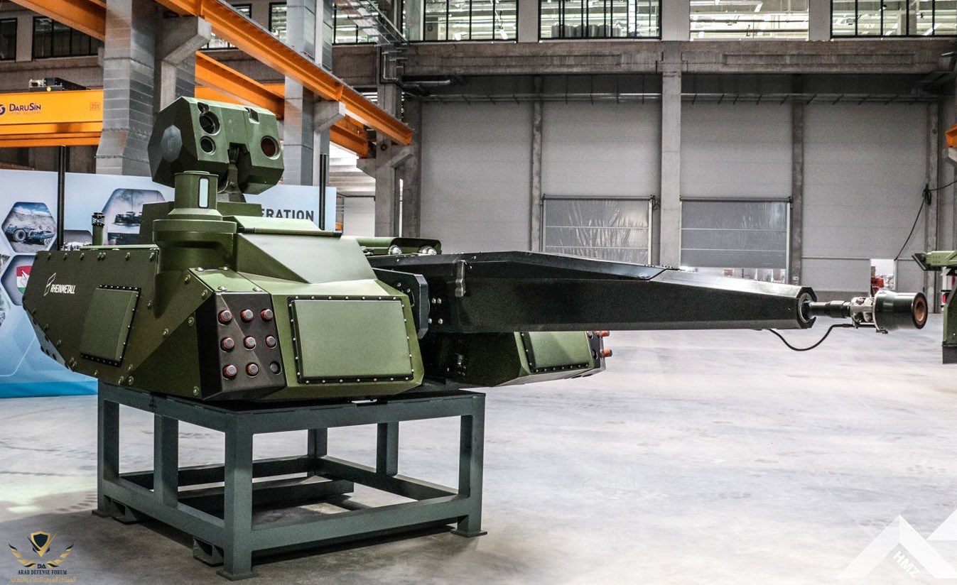

نظام SkyRanger SHORAD من RheinmetallAG
لا يزال قيد التطوير. مع مدفع ناري سريع 30x173 ملم ، ذخيرة تقارب جوي ، وصواريخ أرض-جو ، نظام مضاد للطائرات ، CRAM ، و CUAV

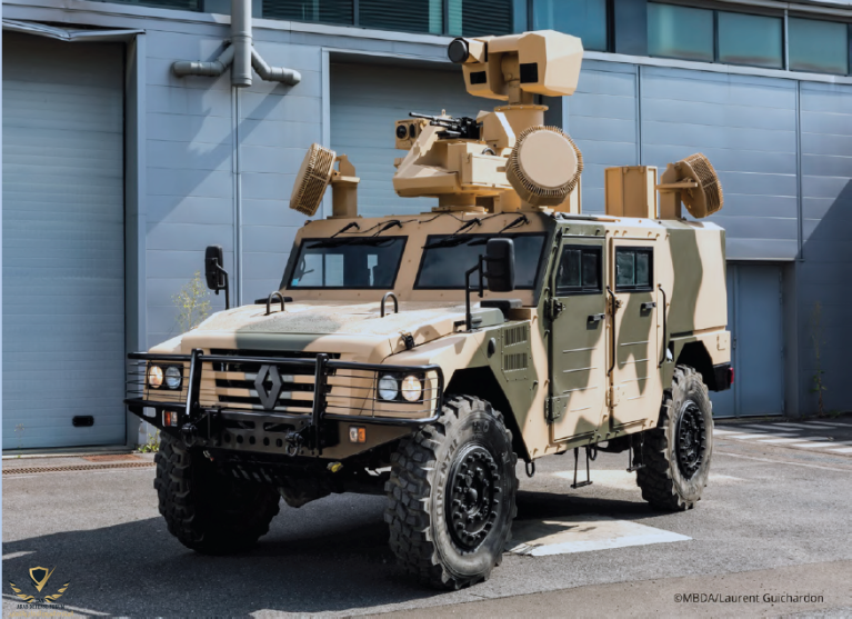

نظام سلاح الليزر الفرنسي HELMA-P المضاد للطائرات بدون طيار على مركبات Sherpa

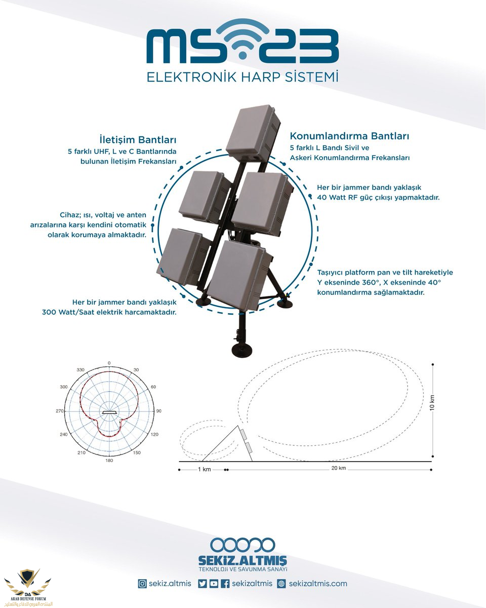

جهاز التشويش MS-23 الذي تم تطويره بواسطة sekizaltmis اجتاز جميع الاختبارات بنجاح.
يمكن أن ينتج MS-23 ضوضاء قوية على ترددات مختلفة على مدى طويل يستهدف جميع أنظمة الطيران بدون طيار

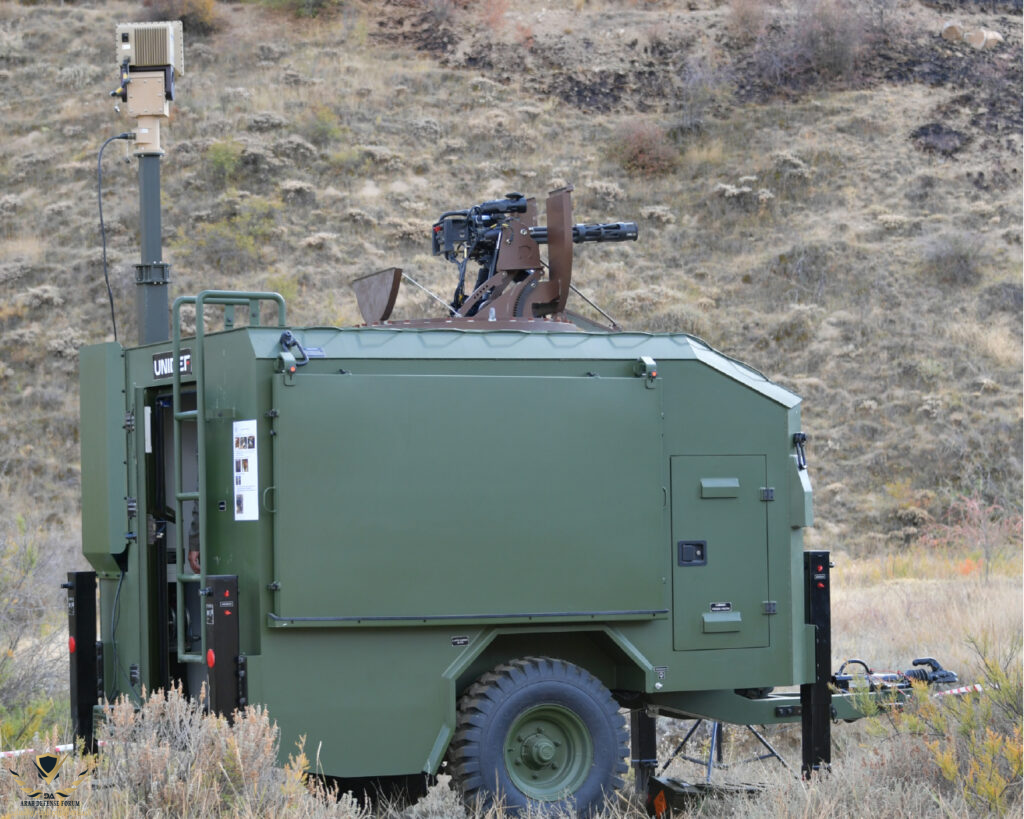

ظهر الإصدار الجديد من نظام المقطورة المسلحة الذي تم تطويره لـسلاح الجو التركي
تم تقديمه مع أنظمة الرادار / البصريات الكهربائية TRAKON (من 7.62 مم الى 30 مم). كما أنه مزود بقدرات استخدام واعتراض الطائرات بدون طيار
