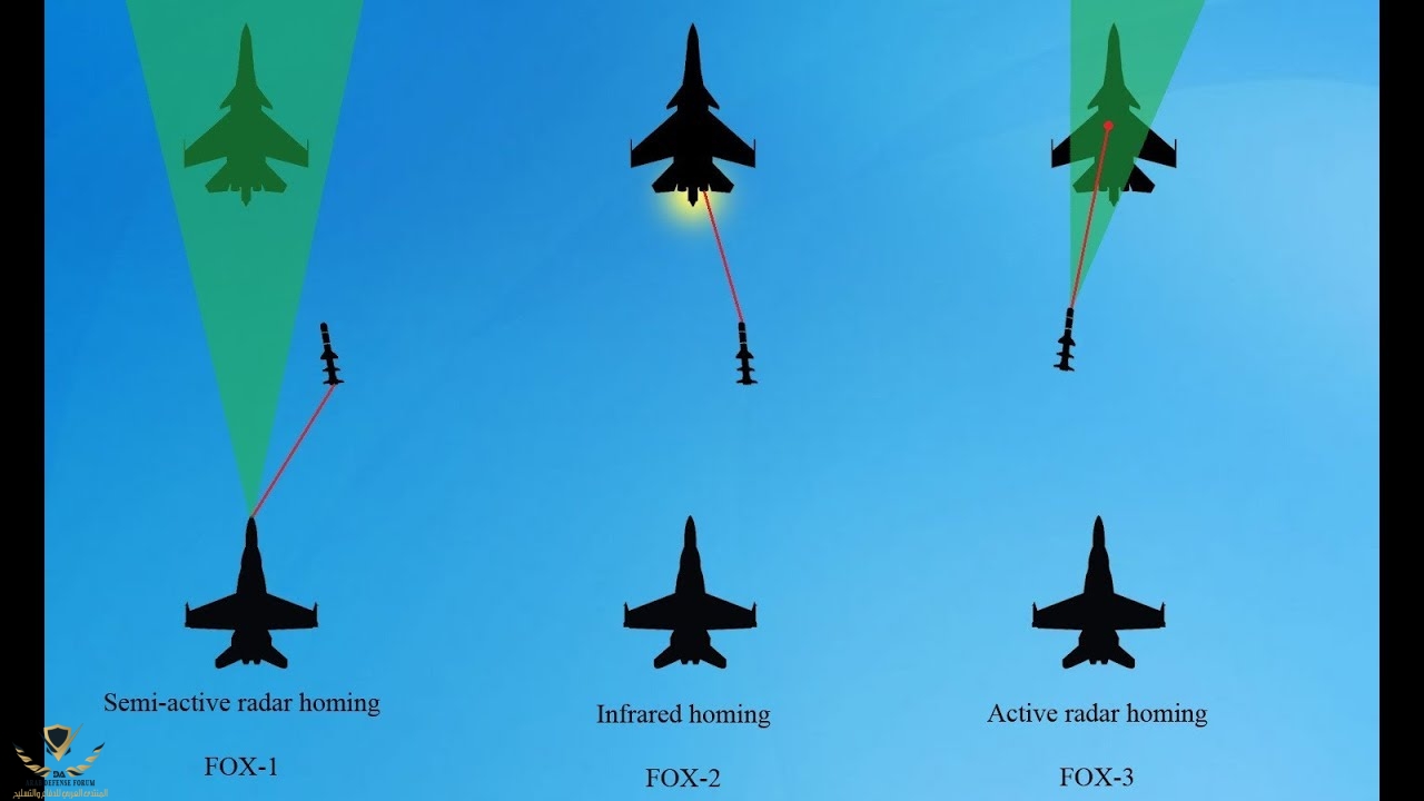

بالعودة إلى سؤالك الصواريخ جو جو ثلاث أنواع و هي:
Fox 1:
وهي صواريخ ذات التوجيه الشبه نشط يعني أنها لتصيب هدفها يجب أن توجه من رادار المقاتلة التي أطلقت الصاروخ منذ الإطلاق إلى حين إصابة الهدف.
في هذه الحالة الصاروخ يكون حرفيا أعمى بدون توجيه رادار المقاتلة أو الأواكس أو غيرها و أي فقدان للإطباق على الهدف يعني ضياع الصاروخ. لعل أشهر هذه الصواريخ الأمريكي AIM-7 Sparrow. هذا النوع من الصواريخ في طريقه للإنقراد و معظم المقاتلات الحديثة و الفدقوات الجوية تخلته عن نسبة كبيرة من هذه الصواريخ لصالح Fox3
Fox 2:
وهي صواريخ ذات توجيه حراري تحمل على مقدمتها بواحث حرارية بالغة الذقة في الصواريخ الحديثة. هذه الصواريخ لا تحتاج للرادار للتوجيه أو الإطباق و إنما تقتفي البصمة الحرارية للأهداف الجوية التي تكون مرتفعة جدا من الخلف حيت عوادم المحركات. و لأن توجيهها حراري فهذه الصواريخ على العموم لديها مدى أقل بكثير من الصواريخ ذات التوجيه الحراري و غالبا ما تستعمل لإستهادف مقاتلات أو أهداف جوية قريبة كما تستعمل هذه التقنية الكثير من انظمة الدفاع الجوي قريبة المدى و المحمولة على الكتف.
Fox3:
و هي ذات المدى الأبعد إذ لها استقلالية أكبر و قدر على إصابة أهداف تغلق عليها برادارها الخاص. بعد أن يختار الطيار هدف و يضغط على زر الإطلاق بصاروخ Fox 3 (الأمرام أو r77 كمثال) تقوم المقاتلة بتزويد الصاروخ بمعلومات عن الهدف الذي جمعها رادار المقاتلة كالسرعة و الإحداثيات تم يحسب الصاروخ نقطة يتوقع أن يصلها الهدف استنادا على المعطيات السابقة و يتجه لها في نفس الوقت يقوم رادار موجود في مقدمة الصاروخ بالبحث عن الهدف و يتجه ليصيبه.

هذه صورة توضح الفرق بين أنواع الصواريخ و اعذرني إن وجدت أخطاء إملائية فقد كتبت كل هذا من هاتفي المحمول
