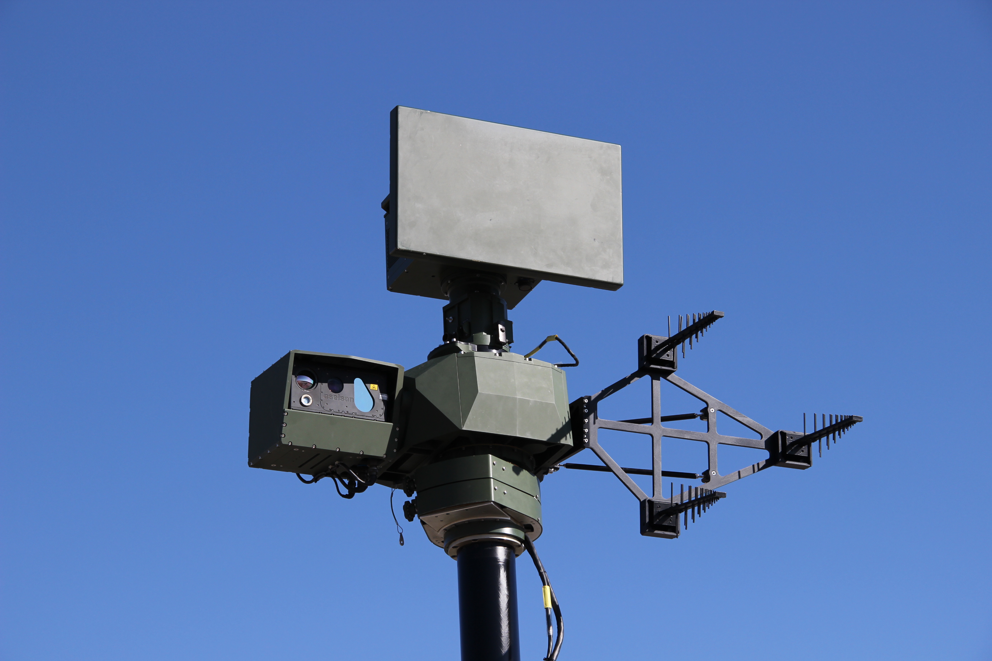

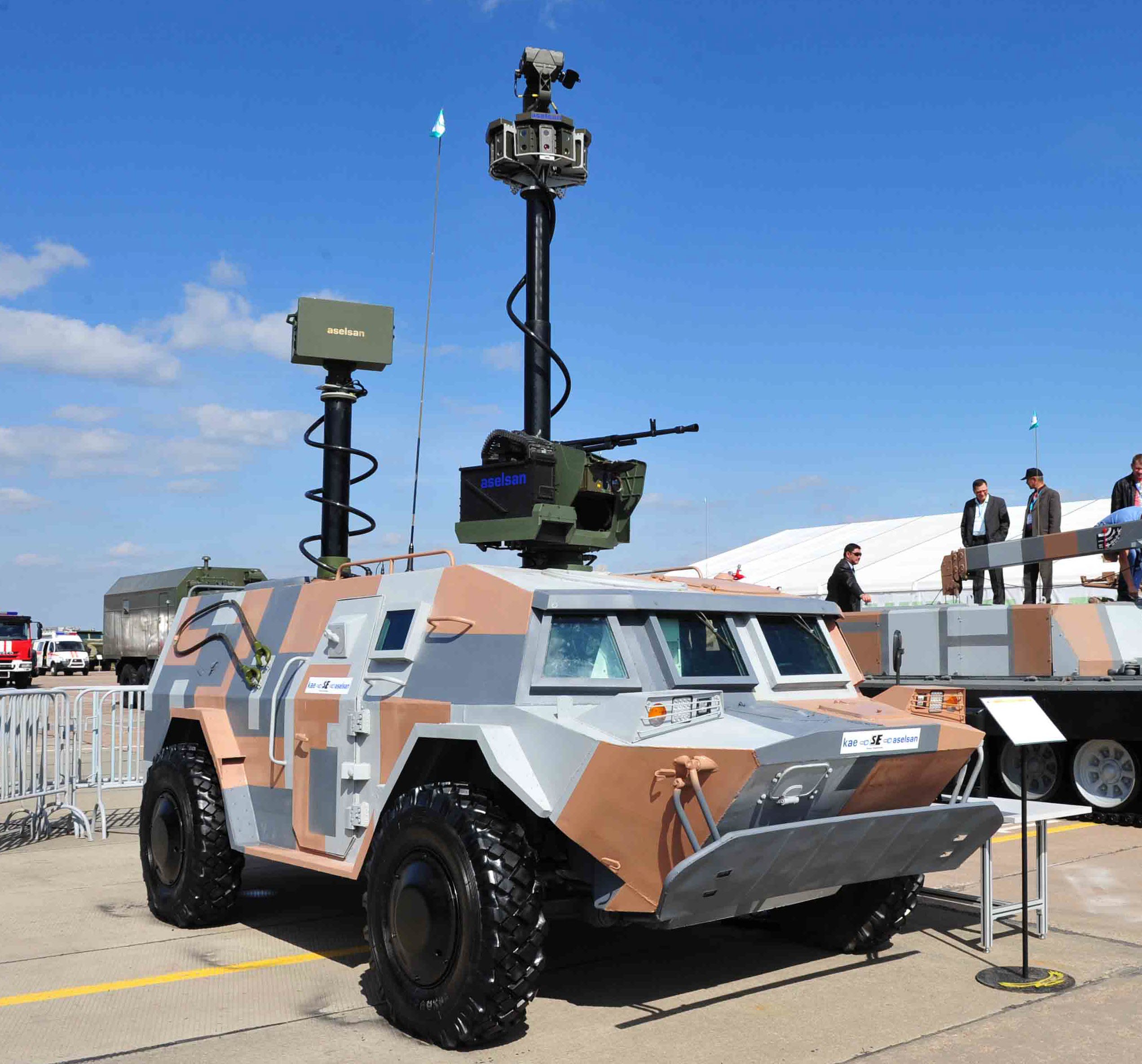

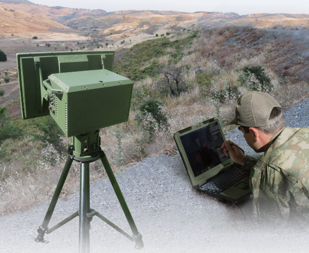

أكــار ACAR هو رادار بحث ذي قابلية منخفضة للاعتراض ، ثنائي الأبعاد يقوم باكتشاف الأهداف المتحركة على سطح الأرض أو البحر وتتبعها وتصنيفها ، بالإضافة إلى الأهداف الجوية المنخفضة في الليل أو النهار أو في جميع الظروف الجوية ، كما يُستخدم ACAR أيضًا في كشف نقاط ضرب طلقات المدفعية إلى مواقع العدو ويوفر معلومات عن مسارات الرماية الجديدة .

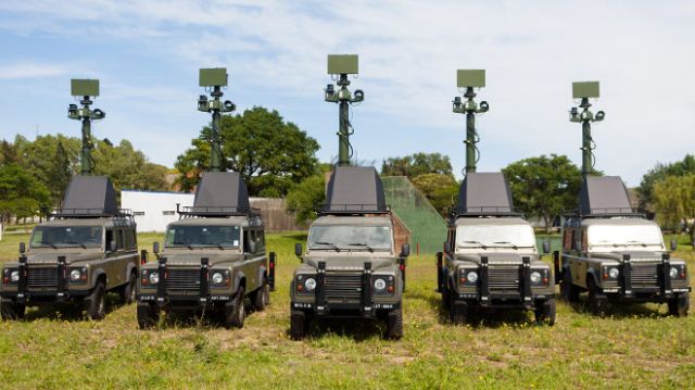

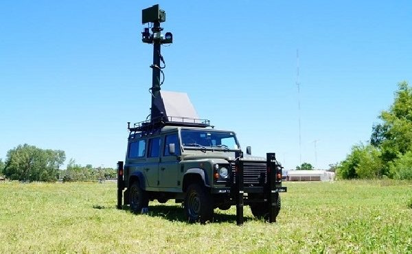

يُعتبر رادار ACAR صغير الحجم وخفيف الوزن مبني على تصميم متين ، وواجهة متعددة الاستخدامات تسمح بالتكامل المريح في المركبات أو المنصات الثابتة ، ويمكن التحكم به عن بعد على حامل ثلاثي القوائم من مركز التحكم في الأوامر ، مع أيضًا خيار دمجه مع كاميرا عالية الدقة ، والتي تعد نظامًا مثاليًا لمهام الحماية الحدودية / البيئية.
أسـيـلـسـان أكــار - ASELSAN ACAR
رادار المراقبة الأرضية
Ground Surveillance Radar
. الـمـلامـح والـمـواصـفـات التـقـنيـة :
ــ تردد التشغيل : كو باند Ku-Band
ــ عرض قطاع قابل للتعديل: 10 ْ - 360 ْ
ــ إمالة رفع الهوائي: +/- 24 °
ــ درجة حرارة التخزين: - 40 ْمئوية / + 70 ْ مئوية
ــ درجة حرارة التشغيل: - 32 ْمئوية / + 50 ْمئوية
ــ الامتثال MIL-STD-810G و MIL-STD-461F
ــ تقنيات معالجة الإشارات الرقمية المتقدمة (DSP)
ــ ذو قابلية منخفضة للاعتراض (Low Probability of Intercept (LPI
ــ يتتبع أهداف متعددة
ــ تصنيف تلقائي للمسار
ــ تراكب الخريطة الرقمية
ــ دقة وقرار عالي
ــ اختيار سرعة دوران الهوائي
ــ القدرة على المسح 360 °
ــ المسح بزاوية محددة عند الرغبة
ــ وضع المراقبة والمسار أثناء المسح (TWS)
ــ وضع ضبط نيران المدفعية (فئة ACAR-K)
أكد العديد من العملاء الدوليين بأن ACAR هو رادار المراقبة الأكثر فعالية من حيث التكلفة والأداء وسهل التكامل في فئته ، مع عدم وجود تنازلات في الأداء.
النطاقات التي يمكن الوصول إليها بواسطة هذا الرادار :
1) للمشاة 12 كم
2) مركبة صغيرة 20 كم
3) مروحية 25 كم
4) المركبات الكبيرة 35 كم ، وقد تزيد إلى 40 كم
يُـــــسـتـخـــدم مـــن أجــــل :
ــ مراقبة الحدود البرية والساحلية
ــ مراقبة القواعد العسكرية والمطارات والأماكن الحيوية الهامة
ــ مراقبة ساحة المعركة
ــ إعادة ضبط نار المدفعية

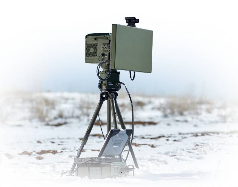

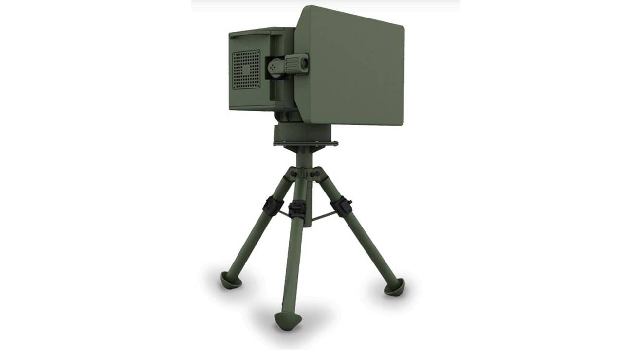

وحـدات الـنظـام ومـلـحـقـاتـه :
1) الوحدات الرئيسية ، وتشمل :
• وحدة الاستشعار
• وحدة الهوائي
• وحدة عرض التحكم
2) مستلزمات / اكسسوارات :
• حامل ثلاثي القوائم
• سماعات الرأس
3) الوحدات المساعدة :
• محول AC / DC
• علبة بطاريات
• حاوية / صندوق
الـمـســــتــخــدمــون :
1) تركيا
2) بولندا
3) أوروغواي
4) إندونيسيا
5) تركمانستان
6) السعودية
7) الأرجنتين
8) قطر
9) كازاخستان
