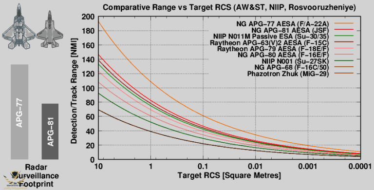

مشاهدة المرفق 165208
بحسب هذا المنحتى البياني التوضيحي
رادار N011M الخاص بالسوخوي 30 افضل من ال APG79 الحديث و ال APG 80 الحديث
ولكن الرادار N011M اقل مدى بفرق ليس كبيرا عن ال APG 68 V2 الاقدم من ال APG 80 و ال APG 79
