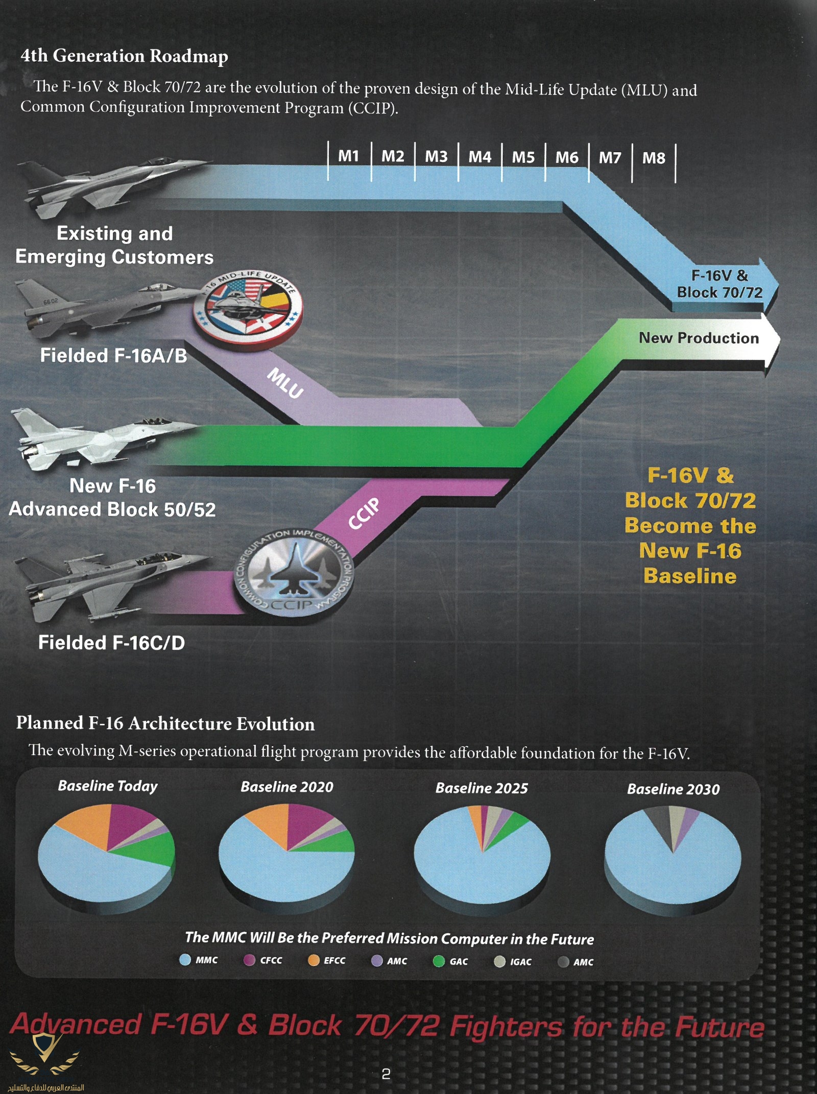

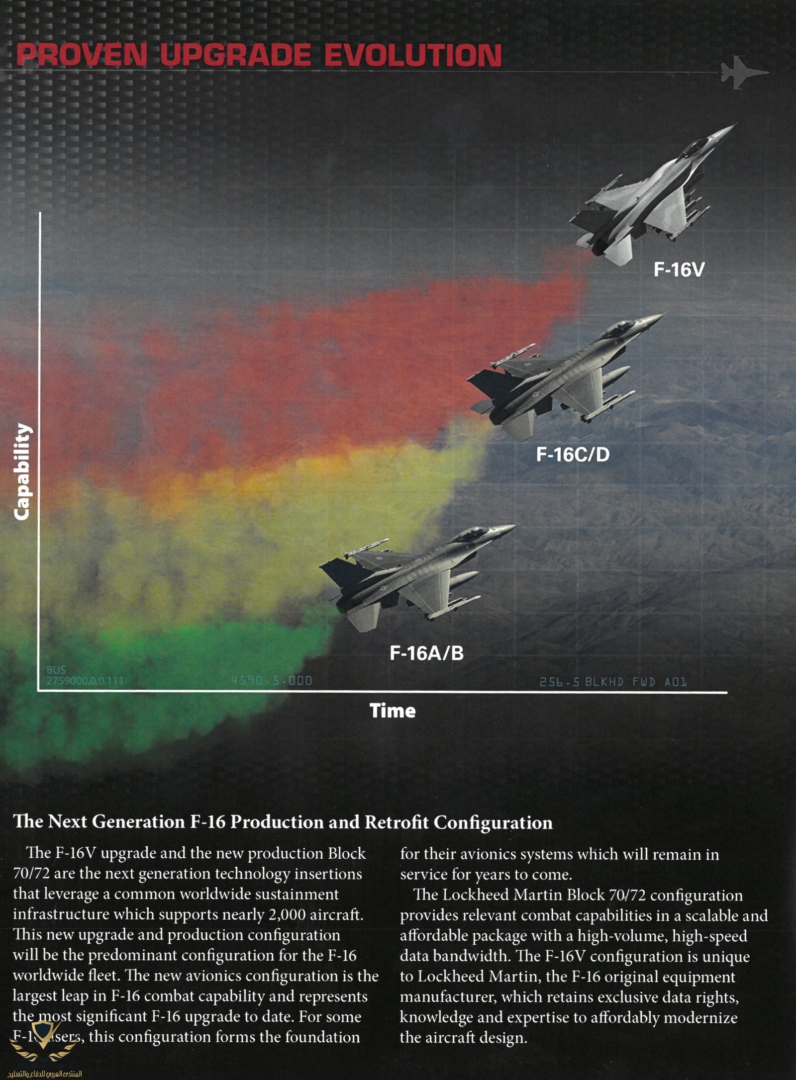

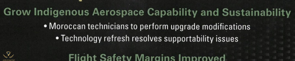

من بروشر لوكهيد مارتن
163445
يلاحظ ان تعاقدنا في المجموع على 69 JHMCS II ل 48 مقاتلة مع استثناء المخصص ك قطع غيار وعددها 8
مع ما توفر في الصفقة الاولى نستنتج ان الخودات المتبقية مخصصة لمقاتلة اخرى غير ف16 هناك اخبار عن تطوير قادم لل TIGER III E/F برادار مسح الكتروني نشط وقدرات BVR واطلاق امرام مع حزمة حرب الكترونية جديدة و كوكبيت جديد ال F5 E/F المغربية اخر تطوير لها كان في

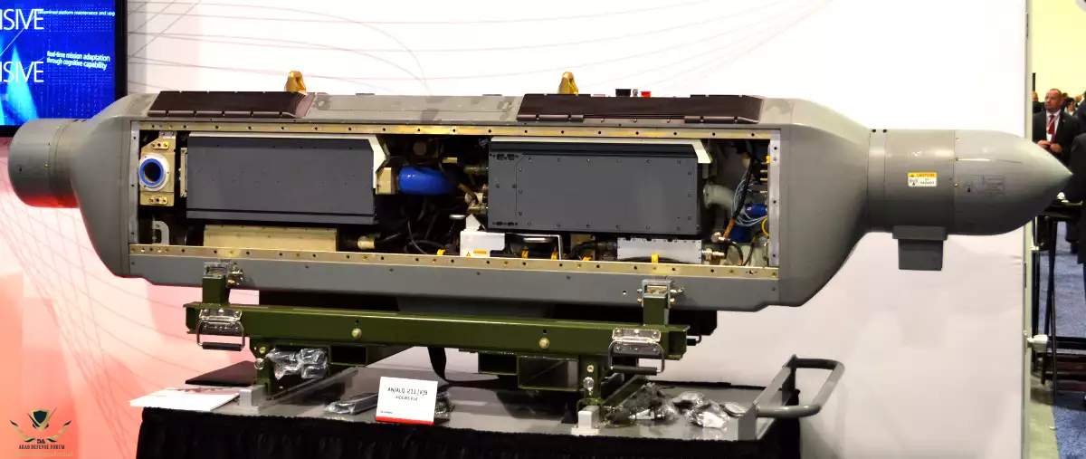

بود الحرب الالكترونية AN/ALQ‑211
