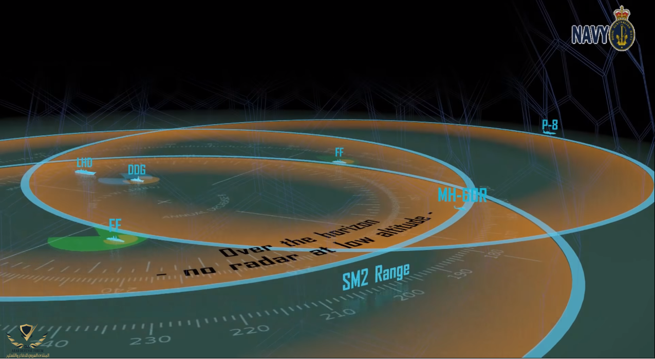

حتى وبوجود رادار بقدرة عاليه هل لدى الـ SM-2 القدرة على اعتراض مثلا الصواريخ الايرانيه من فئة MRBM ؟
اظن ان اغلب الدول المشغله للصاروخ تعمتد عليها لحماية الاسطول المرافق من صواريخ الكروز والمروحيات والطائرات الدوريه البحرية ، نعم لديه قدره على اعتراض الصواريخ لكن الى حد معين مثلا الاستر 30 اقصى ما يتعامل معها هي فئة SRBM الى مدى 600 كلم
اما الدفاع الصاروخي فهي من اختصاص الفئات الأعلى ويأتي على رأس القائمة الـ SM-3
Current Aster 30 Block 1 missile with Ku-band seeker allows for neutralization of 600 km range ballistic threats (Scud class)
