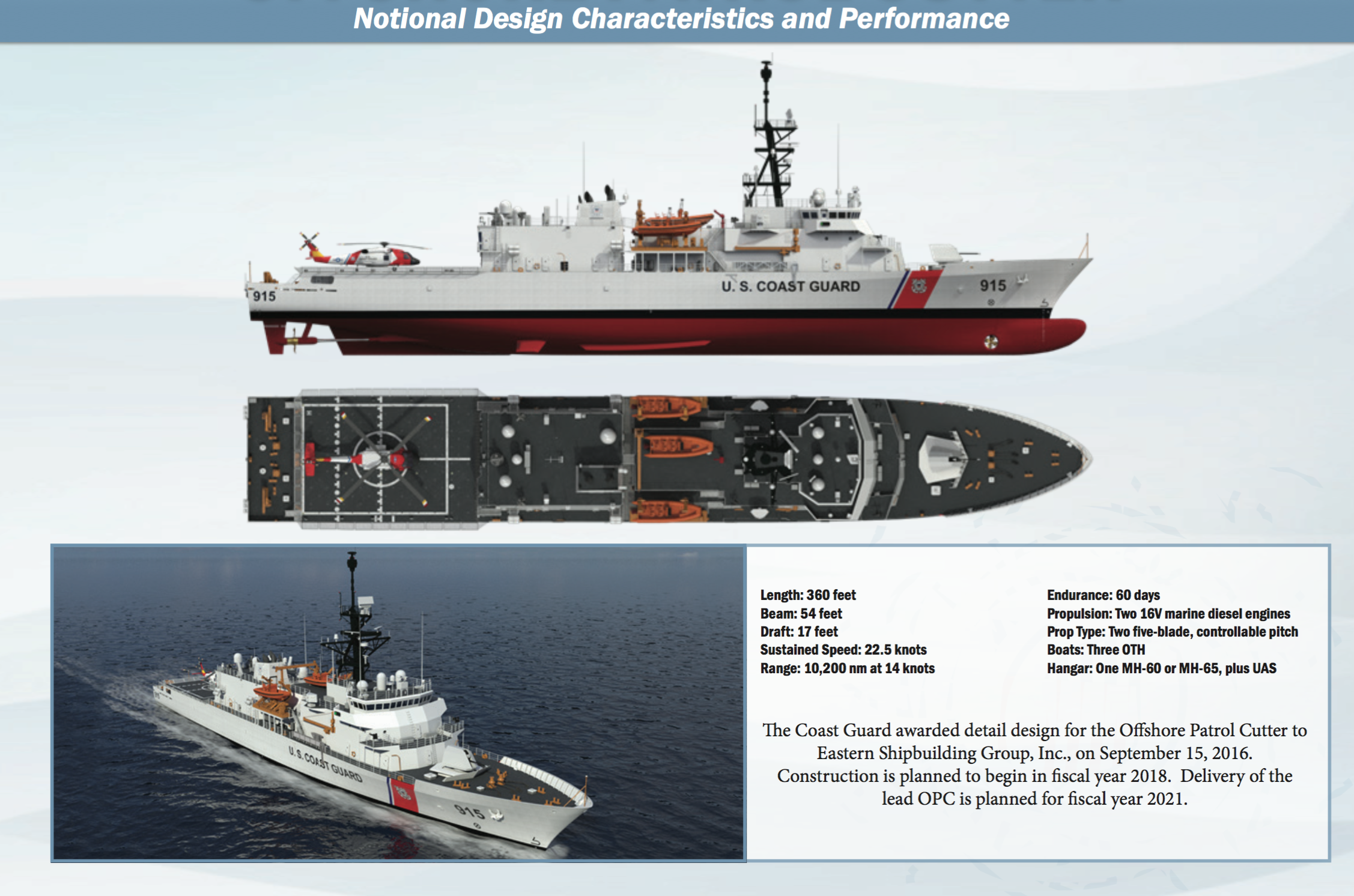

التي بالصورة هي ال Legend Class NCS وليست ال Heritage
ال Heritage أحدث لكن ال Legend هي المستهدفة بالتطوير
تحياتي

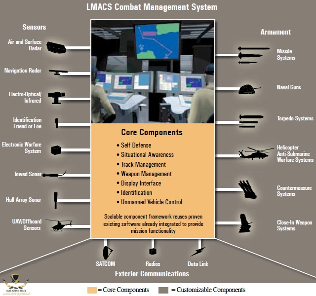

ال LCS MMSC وال Aegis
المفهوم الأمريكي Lockheed Martin’s Agile Management System LMACS انطلاقة 2012 في معرض DIMDEX

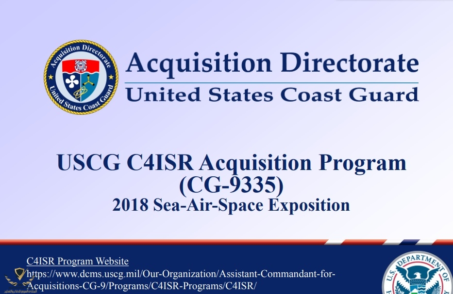

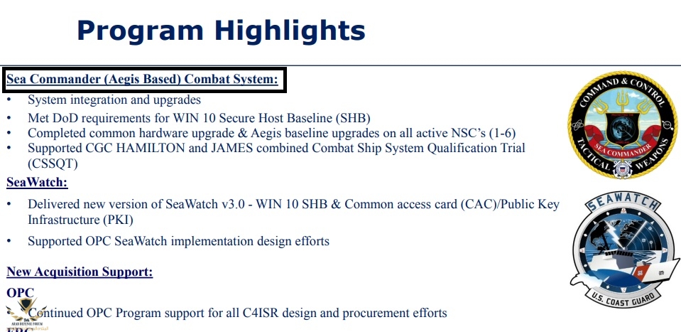

تقرير الخاص ببرنامج الإقتناء الأمريكي لسفن حرس السواحل ولدينا صورتين
وسأرفق التقرير بصيغة PDF في رد منفصلمشاهدة المرفق 162417مشاهدة المرفق 162418

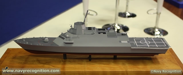

الفرقاطات السعودية راح تأتي بنظام الـ MK41 و ورادار TRS-4D قادر على دعم صواريخ SM-2 !!
The frigate will be built around a 16 Mk 41 vertical launch cells capable of fielding the Raytheon Enhanced SeaSparrow Missiles (ESSM) or Raytheon SM-2 and an Airbus TRS-4D active electronically scanned array (AESA) air search radar suite, according to a model of Lockheed Martin’s international multi-mission surface combatant at the company’s booth at Navy League’s Sea-Air-Space Exposition 2016.
