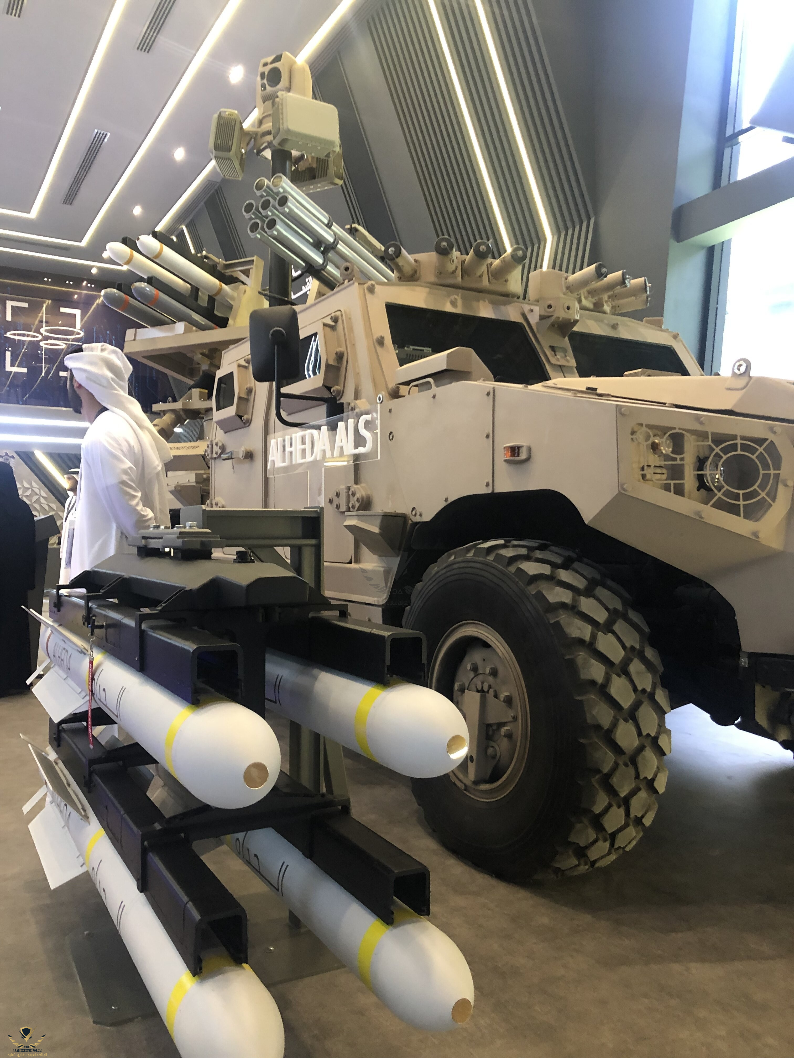

هنا اضافة حول الحداه وأساليب توجيهه + دمجة ضمن منظومة مرصاد الكهروبصرية المركبة على Hafeet 6×6
Displayed inside the Tawazun Council's pavilion at IDEX 2023, the Alheda is a short-range missile with a diameter of 140 mm, a length of 1.8 m, a weight of 37 kg, and a maximum range of 10 km. It can be fitted with either high-explosive or anti-tank warheads and either a semi-active laser (SAL) or imaging infrared (IIR) seeker.
Four were displayed on a launcher mounted on a Nimr Hafeet 6×6 vehicle with an integrated Mirsad-II electro-optical system for acquiring targets using a day camera, a short-wave IR camera, and a thermal imager, and then designating them using a laser. The system also had radar panels, although TTI officials told Janes the latter were for a surface-to-air concept that is not mature.

Modular design:
modular wahead
modular seeker
and modular guidance

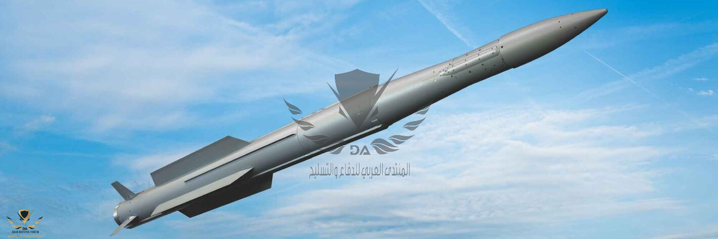

مماثل لاسلوب عمل IRIS-T
- يطير الصاروخ IRIS-T SLM نحو الهدف ، مسترشدا بنظام تحديد المواقع العالمي (GPS)
سؤالي إستاذي كان عن آلية تمييز الأهداف وقدرة الصاروخ على فرزها بين ثمين وأقل اهمية ليحدد بالنتيجة أولوية الهجوم !! إذا كان يوجد مصدر على هذه المعلومة برجاء وضعها لتعم الفائدة.. تحياتي.
مشاهدة المرفق 657468
وهذا يفسر عرض مسيرة تبدو مشابهة لمسيرة شاهد -136 على شاشة العرض المخصصة للجمهور في معرض ايدكس 2023 لبيان قدرات ALHEDAH Missile System
مشاهدة المرفق 657469
يطير الصاروخ IRIS-T SLM نحو الهدف ، مسترشدا بنظام تحديد المواقع العالمي (GPS)... وعند ال teriminal stage يفتح غلاف الباحث الصوري الحراري لكي يعمل بدون gps ليبحث عن الهدف والاقفال عليه.... معلومه من مصنع الصاروخ!
