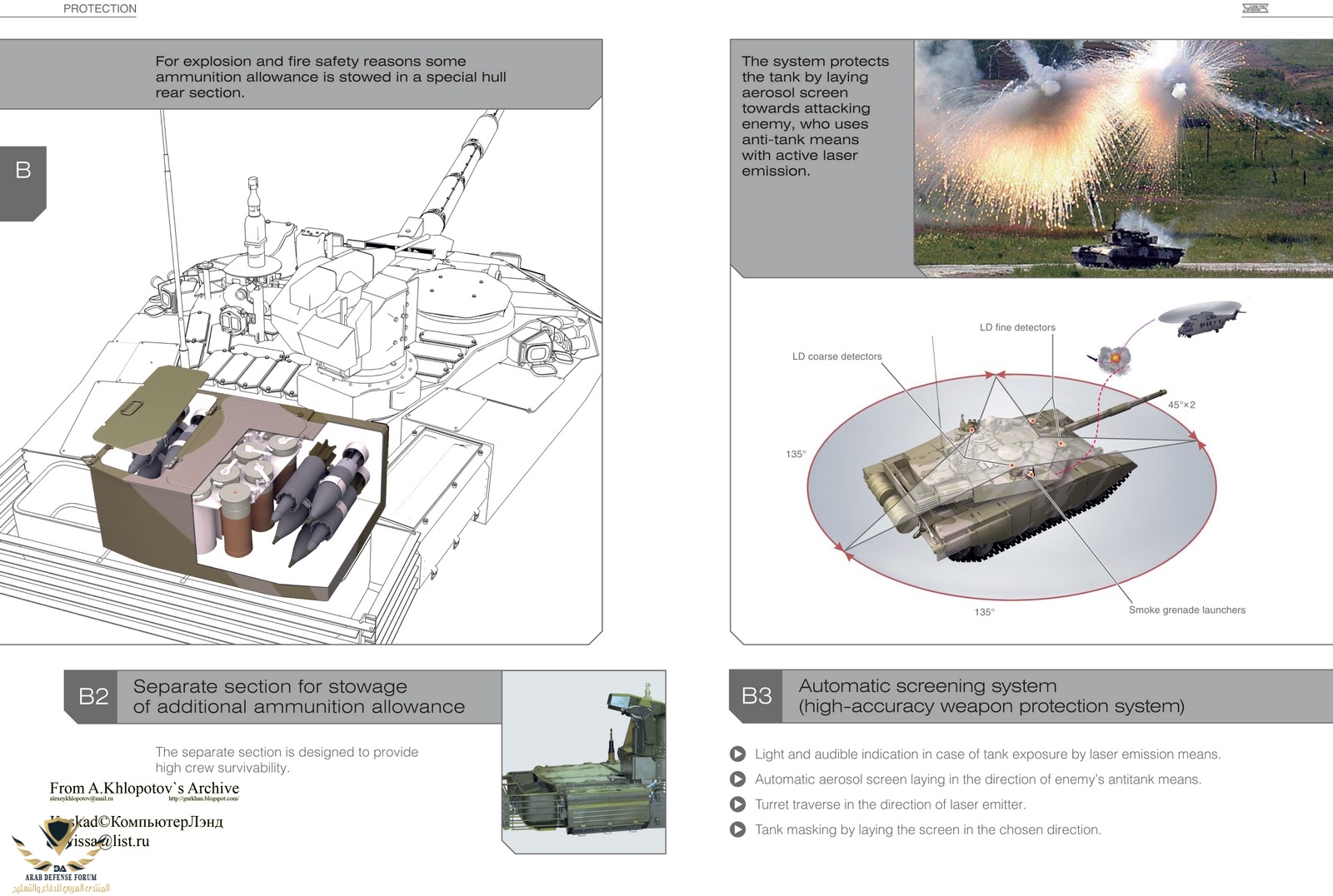

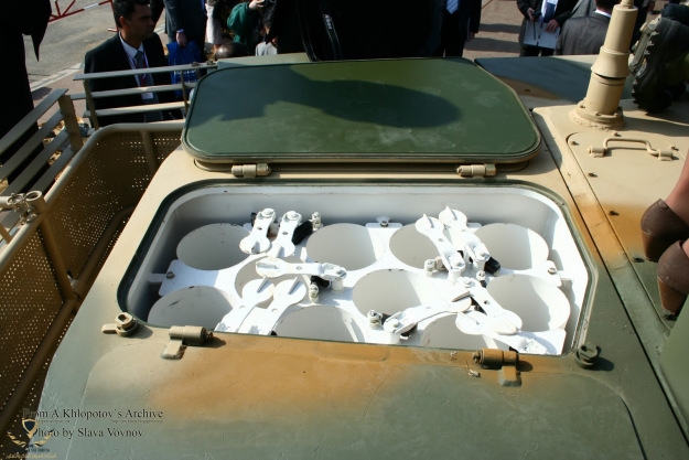

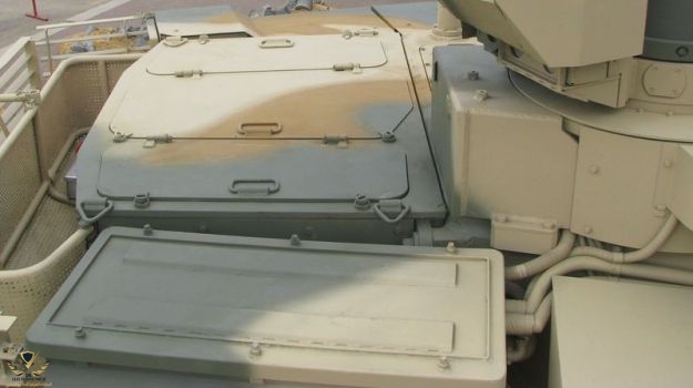

هنالك فرق بين دبابه توفر الحمايه لطاقمها اثناء محاولته الوصول للذخائر وبين دبابه تعرض طاقمها للقتل.
مشاهدة المرفق 160993
مشاهدة المرفق 160994
مشاهدة المرفق 160995

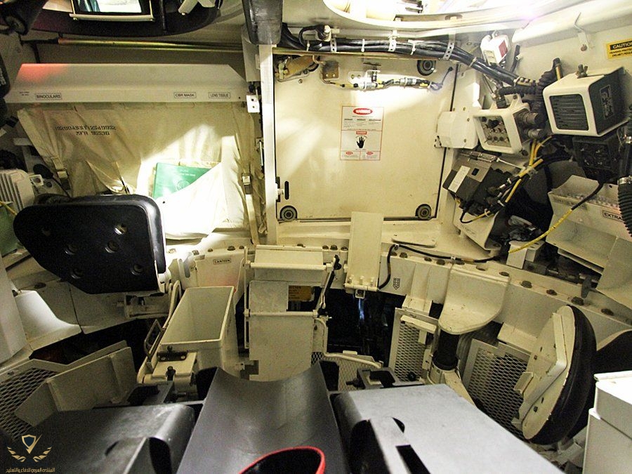

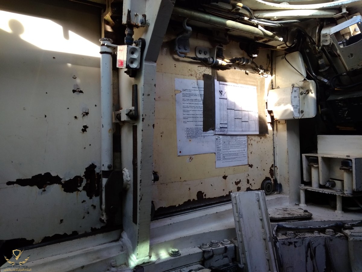

بينما دبابه الأبرامز تستطيع الوصول الي القذائف المخزنه في برجها من الداخل.
مشاهدة المرفق 160998
مشاهدة المرفق 160999
للأمانه أخ صلاح مشلكلة تخزين القذائف ودوافعها خلف البرج بشكل منفصل في ال T-90MS لا أجدها -من وجهة نظري -مشكله كبيره , بالطبع طريقة تخزين الذخائر في الدبابات الغربيه خلف البرج دون تعريض حياة الأفراد للخطر أفضل لاشك ولكن في نفس الوقت ليست بالكارثه الكبرى التي لايمكن السكوت عنها , بل بالعكس اجدها ميزها أن الروس خفضوا من اعداد القذائف ودوافعها ضمن حجرة الطاقم البشري وهو أمر يسجل لصالحهم لا عليهم ...

من الملاحظات في جزئية تخزين القذائف ضمن حجرة الطاقم و"معامل الأمان" للطاقم ..
(الأبرامز) تتفوق هنا وبشكل واضح على (الليوبارد ) ..... ( 6قذائف ) فقط مقابل ( 27 قذيقه ) لليوبارد ...!!
