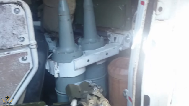

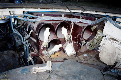

العشرة القذائف التي اخرجت الى مؤخر البرج هي تلك القذائف التي كانت محشورة على جوانب البدن في حين هناك عشرة او اكثر موضوعة اسفل البدن
مع نقل ١٠ قذائف مع دوافعها خلف البرج ، يتبقى ٨ قذائف مع دوافعها داخل الهيكل مع الطاقم ..
بالمختصر شغل ( ترقيع ) من الاخر ..( محاولة تلافي كارثة انفجار القذائف بعد اي اختراق للبدن من خلال تخفيض" نسبة " احتمالات اصابة تلك القذائف او دوافعها وذلك بخفض الرقم من 18 قذيفه ودوافعها داخل الهيكل والبرج إلى 8 قذائف + الدوافع فقط )+ تدريع صينية التلقيم وتغليفها من الجوانب حمايه لها من الشظايا الملتهبه ...

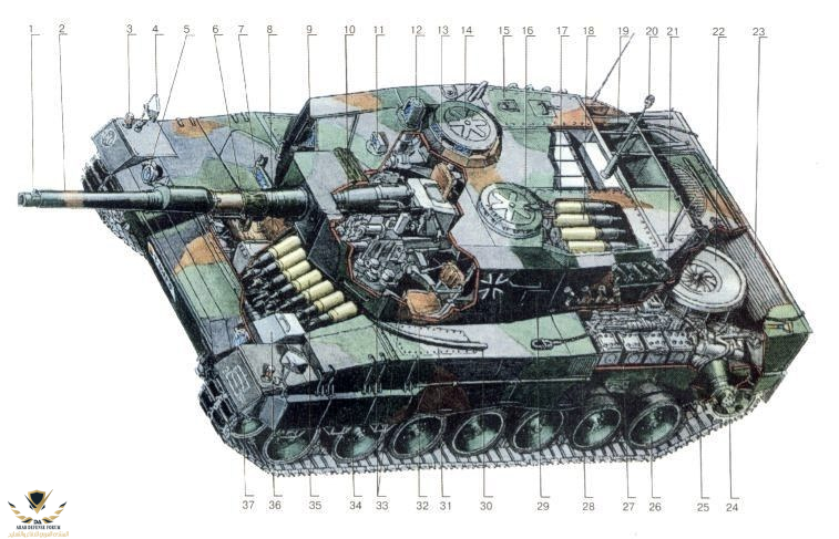

و تلك أخطر نقاط ضعف الليوبارد-2 حيث تخزن الذخيرة
فى الجهة الامامية للهيكل !!!!!!!

لا .. هي ليست كذلك بل العكس !!! التخزين في مقدمة الهيكل يستفيد من سماكة التدريع في هذه المنطقة والذي يوفر حماية نسبية للذخيرة !!! الروس يعتمدون هذا النمط في التخزين لبعض ذخائرهم في الدبابة T-90.

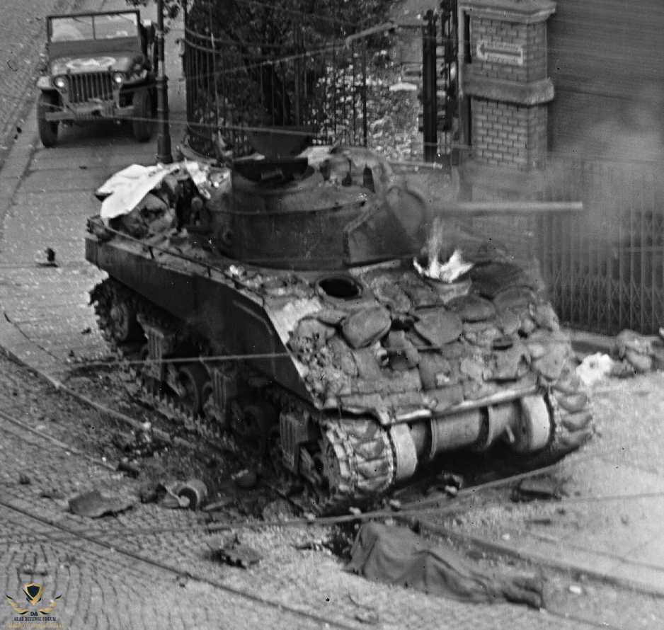

خلال الحرب العالمية الثانية، الدبابة الأمريكية المتوسطة من نوع "شيرمان" M4 Sherman كسبت سمعة لا تحسد عليها في سرعة الاشتعال عندما كانت تضرب بنيران مضادة للدبابات. في الحقيقة هي دعيت بأسلوب ساخر "قداحة رونسون" Ronson lighter، لأن هذه الأخيرة كانت قابلة لإيقاد شعلة اللهب من أول استخدام!! وتشير الإحصاءات الأمريكية إلى أن ما يقارب 95% من الدبابات المتعذر إصلاحها كانت بسبب إيقاد شحنة خراطيش الذخيرة الرئيسة في الدبابة.

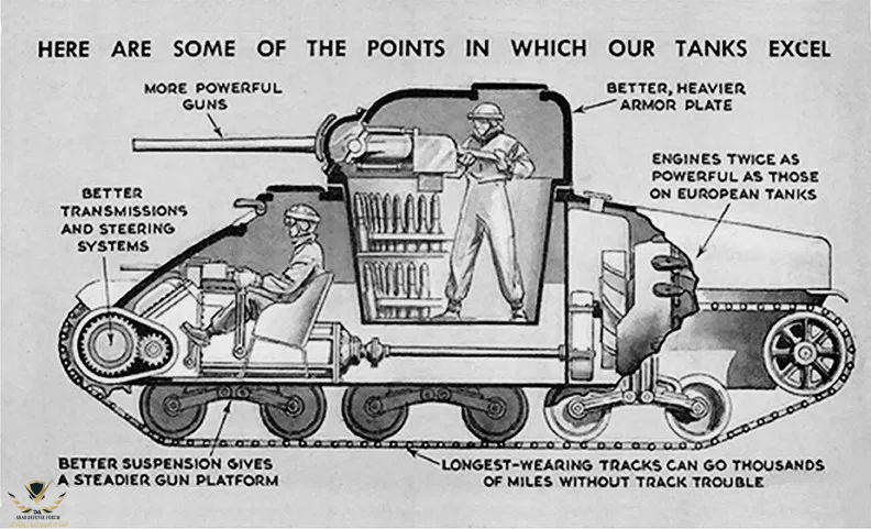

لتخفيض احتمالات الاشتعال هذه، تمت إضافة صفيحة تدريع خارجية عند موضع تخزين الذخيرة في الدبابة شيرمان. هذا الحل كان مؤقتاً لحين توفير تعديل أفضل يمكن أن يدمج في تصميم الدبابة. مفهوم "التعديل الأفضل" better modification كان يشير في أحد معانيه لوجوب إبعاد وإزالة الذخيرة المخزنة على جوانب الهيكل ونقل رفوف التخزين إلى مستوى منخفض من جسم الدبابة، مع دمج أغلفة أو ستر مائية water jackets إلى رفوف التخزين. فمن أجل المدفع عيار 75 ملم الذي يجهز الدبابة المتوسطة M4A3، جرى وضع عدد 10 صناديق تخزين على أرضية الهيكل، كل منها مزود بعدد 10 قذائف من عيار 75 ملم (الصناديق أو الحاويات موجهة بشكل عمودي) وتطلب الترتيب الجديد ما مجموعه 37.1 غالون من الماء وضع في ثلاثة حاويات خاصة محكمة الغلق. أربعة قذائف أخرى خزنت في رف جاهز على أرضية البرج turret floor، وحميت بغالون واحد من الماء. أما بالنسبة للسلاح عيار 76 ملم الذي جهز سلسلة الدبابات M4A1/A2/A3، فقد تم وضع رف خاص لعدد 30 قذيفة من جهة عمود التدوير. ورف آخر لعدد 35 قذيفة على الجانب الآخر من أرضية الهيكل، حيث استعمل ما مجموعه 34.5 غالون من الماء لوقاية الذخيرة. رف جاهز على أرضية البرج حمل ستة قذائف واستعمل 2.1 غالون من الماء. لقد احتوى الماء المستخدم على مقدار من سائل غليكول الإيثيلين ethylene glycol لمنع التجمد، بالإضافة لمركب كيميائي لمنع التآكل والصدأ..

قضية العشرة قذائف خارج البدن فههي اعتقاد روسي مبني على تجارب سوفياتية ترى ان الدبابة
طبعا هو يهول الامر مع انني لست معحجب بالتعديدل من اساسه
في مؤخر البرج توجد عشر قذائف فقط في حين صينية الملقم تحتوي 22 قذيفة
الروس بناءا على تجاربهم واختباراتهم والتي اعتمدوها منذ الحرب العالمية الثانية رؤو ان معدل القذائف التي تطلقها الدبابة في ارض المعركة هو في حدود 22 قذيفة لذى جاءت الملقمات الروسية بعدد 22 قذيفة في حين العشر قذائف الاخرى حشرت داخل البدن باماكن مختلفة وكانت احد الاسباب في حدوث تلك الانفجارات لذة كان من حلول التطوير للنسخة ام اس ان اخرجو تلك القذائف الى مؤخر البرج وتصفيح الملقم داخل الدبابة وتتدريع البدن من الداخل بطبقة من نسيج يشبه الكيفلار مقاوم للنيران ولديه قدرة على تقليل التشضي

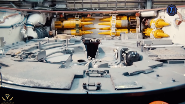

هنالك فرق بين دبابه توفر الحمايه لطاقمها اثناء محاولته الوصول للذخائر وبين دبابه تعرض طاقمها للقتل.
160993
160994
160995
بينما دبابه الأبرامز تستطيع الوصول الي القذائف المخزنه في برجها من الداخل.
