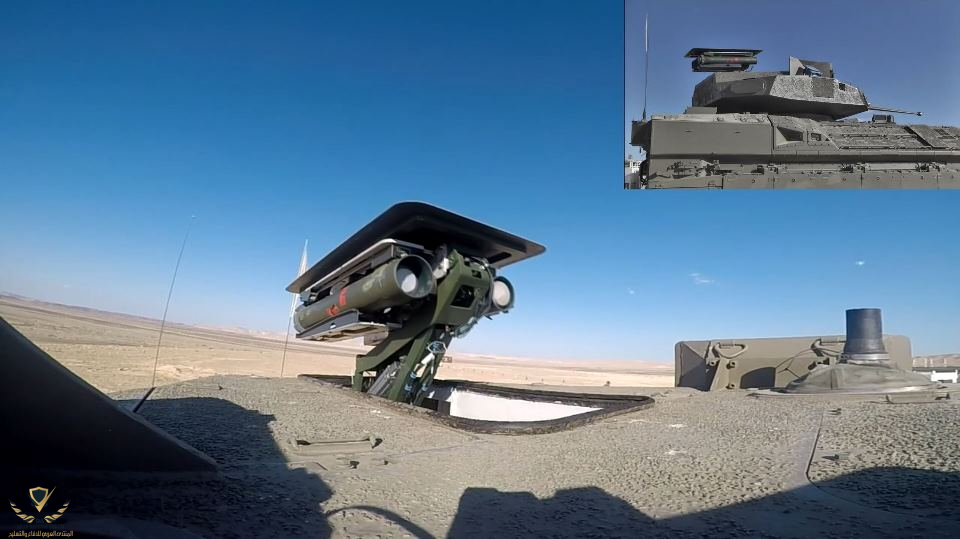

مؤخراً عرضت اسرائيل فيديو لتجهيز مدرعات Namer و Eitan بمحطة تحكم تحتوي على صاروخ سبايك بتصميم عصري :
