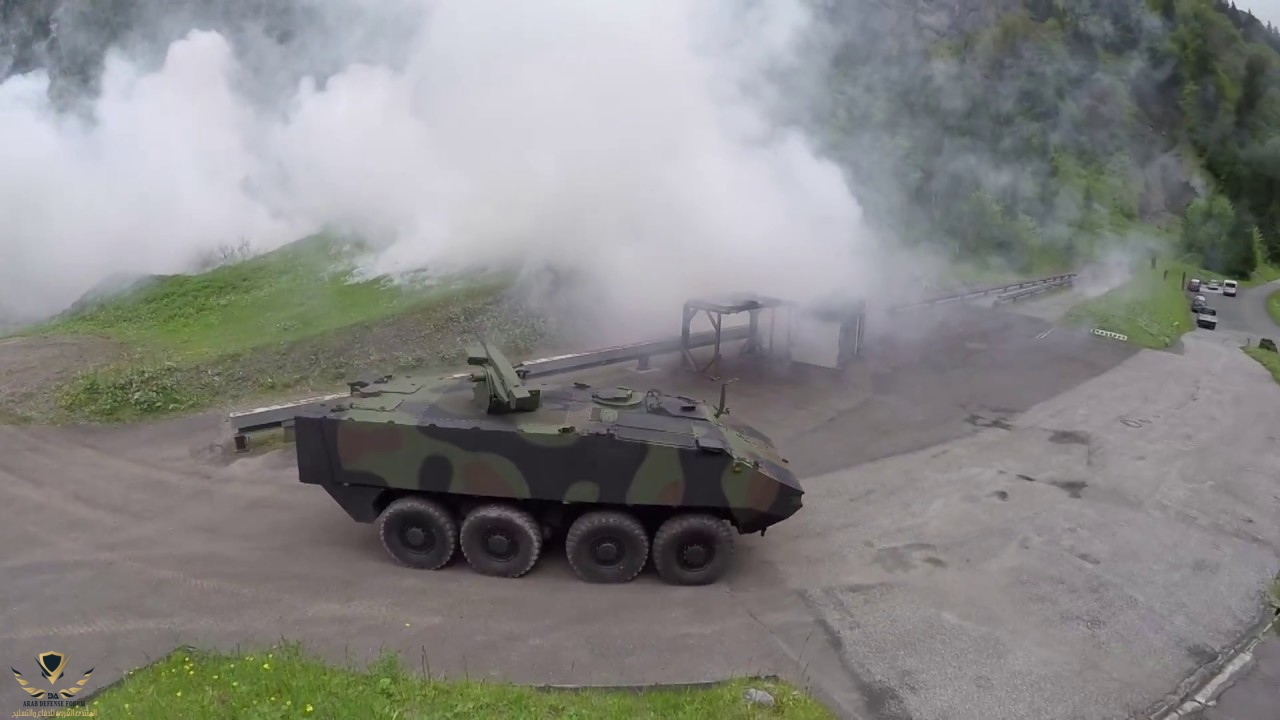

نظام الحماية و التمويه الدخاني Rosy من شركة Rheinmetall الالمانية ..
يشكل سحابة دخانية واسعة بطيف اشعة تحت حمراء تشكل وقاية فعالة للمنصة من الاسلحة الموجهة بصرياً و حرارياً و ليزرياً .. تتوافر بعيارات 40-66-76-81 ملم حسب حجم المنصة الحاملة .. سيارة دفع رباعي او دبابة او منصة بحرية ..
تتميز بسهولة التركيب و فعالية العمل .. كما تشاهدونها في هذا الفيديو اثناء تركيبها على شاحنة ..
