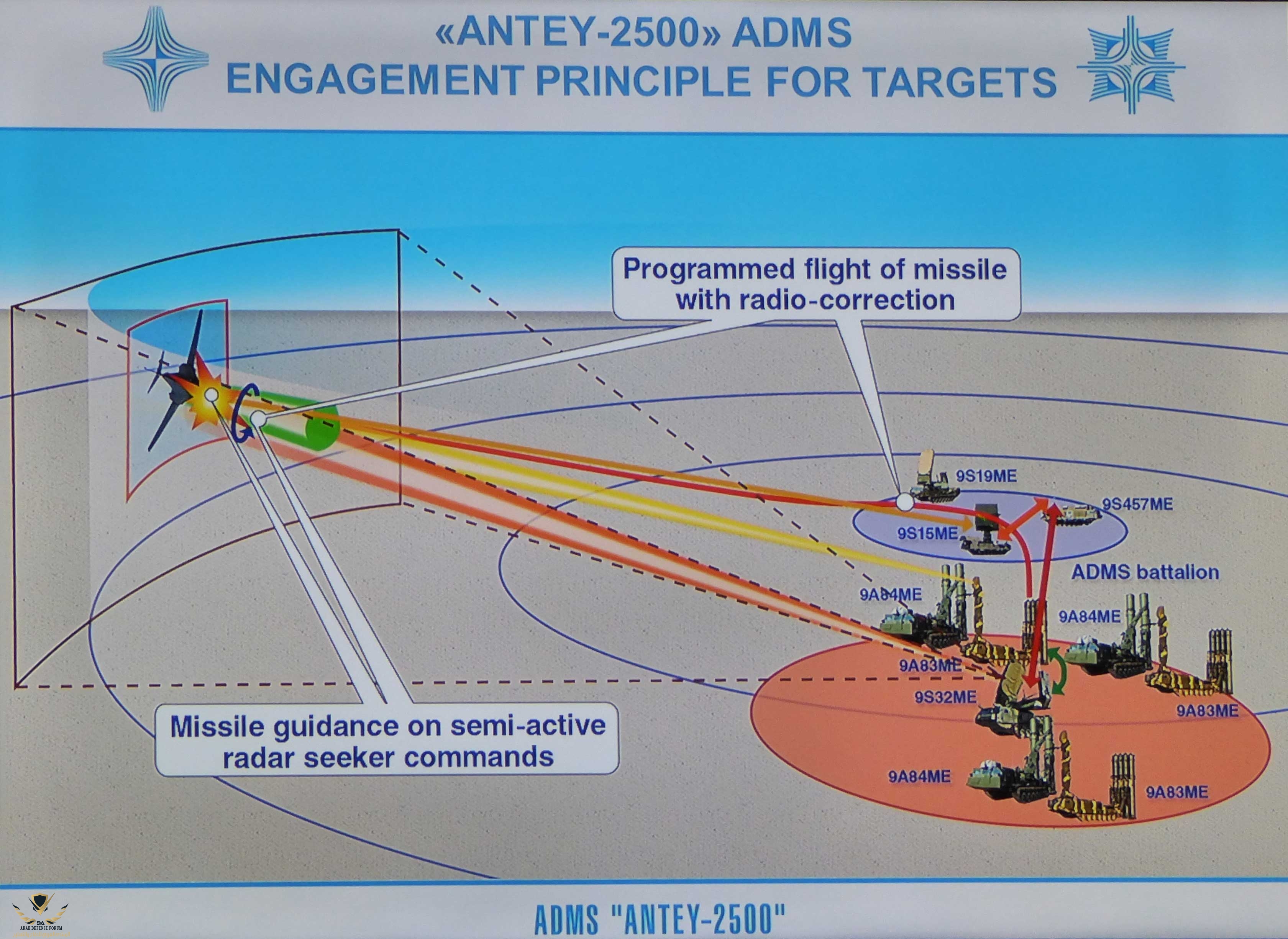

1- الصاروخ 9M82ME أو " Giant " : مُخصص للتعامل مع المقاتلات والصواريخ الباليستية متوسطة المدى المُطلقة من مسافة 2500 كم، وطائرات الإنذار المبكر AWACS وطائرات الاستطلاع والمسح الجوي الإلكتروني وتحديد الاهداف ISTAR / ISR وطائرات التشويش والهجوم الإلكتروني Jamming / Electronic Attack، ويعتمد في توجيهه على الملاحة بالقصور الذاتي مع تحديث المعلومات عن احداثيات الهدف بواسطة نظام التوجيه بالأوامر عبر موجات الراديو Radio Command Guidance، ثم ينتقل الى تفعيل باحثه الراداري شبه النشط في المرحلة الأخيرة مُعتمدا على رادار الاشتباك النيراني للمنظومة، ويحوي رأس حربي ثقيل يزن 150 كج شديد الانفجار مُتشظّي ذات طابة تقاربية Proximity Fuse تقوم بتفجير الرأس الحربي بشكل مُركّز في اتجاه الهدف عندما يكون على مقربة من الصاروخ بمسافة 3.5 متر تقريبا مُتسببة في موجة تدميرية هائلة تقضي عليه .
# يبلغ مدى الاشتباك ضد الطائرات 200 - 250 كم والارتفاع 25 متر - 30 كم.
# يبلغ مدى الاشتباك ضد الصواريخ الباليستية 30 كم والارتفاع 1 - 25 كم.
# يُمكنه الاشتباك مع صاروخ باليستي سرعته القصوى 4.5 كم / ثانية ( 16.2 ألف كم / ساعة ).
2- الصاروخ 9M82MDE هو نُسخة مُوسّعة المدى من الصاروخ 9M92ME ويملك نفس الصفات القتالية والفنية سالفة الذكر، ماعدا المدى الذي يصل الى 350 كم بدلا من 250 كم.
3- الصاروخ 9M83ME أو " Gladiator " : مُخصص للتعامل مع الطائرات المقاتلة والصواريخ الجوّالة والصواريخ الباليستية قصيرة المدى المُطلقة من مسافة تصل إلى 1150 كم بحد أقصى، ويعتمد في توجيهه على الملاحة بالقصور الذاتي مع تحديث المعلومات عن احداثيات الهدف بواسطة نظام التوجيه بالاوامر عبر موجات الراديو Radio Command Guidance، ثم ينتقل الى تفعيل باحثه الراداري شبه النشط في المرحلة الأخيرة مُعتمدا على رادار الاشتباك النيراني للمنظومة، ويحوي رأس حربي ثقيل يزن 150 كج شديد الانفجار مُتشظّي ذات طابة تقاربية Proximity Fuse تقوم بتفجير الرأس الحربي على مقربة من الهدف وبشكل مُركز في اتجاهه مُتسببة في موجة تدميرية هائلة تؤدي الى تدميره

# عدد مسارات الأهداف التي يمكن تتبعها معا : حتى 65 مسارا.
# عدد الأهداف التي يُمكن تحديدها في آن واحد للاشتباك معها : حتى 24 هدف.
# عدد الأهداف التي يمكن أن تشتبك معها البطارية الواحدة فى آن واحد : حتى 6 أهداف يتم الاشتباك معهم بعدد يصل الى 12 صاروخاً.
# عدد الصواريخ التي يُمكن توجيهها ضد نفس الهدف : صاروخين من نفس المركبة القاذفة أو 4 صواريخ من مركبتين قاذفتين.
# سرعة رد الفعل : 7.5 ثانية حتى بدء الإطلاق منذ بداية اكتشاف الهدف .
# زمن الإطلاق : 1.5 ثانية بين كل صاروخ للمركبة الواحدة أو 0 ثانية في حالة الإطلاق المتزامن من عدة مركبات.
# سرعة نصب البطارية : 5 دقائق وبما لا يتجاوز 6 دقائق منذ لحظة التوقف حتى نصب البطارية بالكامل، ونفس الزمن أيضا بعد الانتهاء من الاشتباك والانسحاب من الموقع فيما يُعرف بقدرة " الاختباء، الإطلاق والانطلاق بسرعة Hide, Shoot & Scoot " .
# سرعة عربات المنظومة : 50 كم / ساعة.
# مدى العمليات لسير عربات المنظومة : 250 كم بدون الحاجة للتزود بالوقود.
