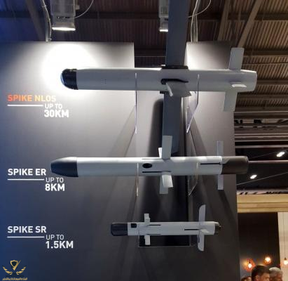

مشاهدة المرفق 748330
صعب تقارنه مع الكوري او الجافلين او حتى التركي بحكم اختلاف الفئات بينهم لكن فيه فئة لصاروخ SPIKE تسمى Spike-MR ( ممكن تقارنه بينهم )
المفروض MR بالصورة تكون بين SR وبين ER

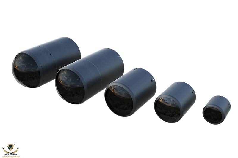

لمصميمي الذخائر اعلاه باسلوب ال modular design، التشكيله ادناه تتضمن مجموعه من AI seekers الذكيه متنوعة الاقطار ،، فقط اعطيني قطر الصاروخ وركب ال AI seeker الذكي المناسب عليه:
الصوره اعلاه هي Trap1 EO/IR طور من خلال شركة Tonbo Imaging تم تدريب ال AI للباحث على مئات الاف الصور للاهداف بمختلف انواعها.
مشاهدة المرفق 748609
أعتقد أنه من الأفضل القول وللدقة، بمختلف وضعياتها ومن جميع الزوايا المحتملة لوضع الهدف، لأنه بالتأكيد لا يوجد تشكيلة أهداف بهذا العدد !!! والسؤال الآن، ماذا لو غير الهدف شكله بإضافة مظلة سقفية مثلا أو قام بتغيير نطاق البصمة الحرارية الصادرة عن أجزاءه الساخنة من خلال أصباغ أو أغطية معينة، كيف سيتعرف عليه الباحث تلقائي التوجيه نحو الهدف المخزن بذاكرته ؟؟

أعتقد أنه من الأفضل القول وللدقة، بمختلف وضعياتها ومن جميع الزوايا المحتملة لوضع الهدف، لأانه بالتأكيد لا يوجد أنواع أهداف بهذا العدد !!! والسؤال الآن ماذا لو غير الهدف شكله بإضافة مظلة سقفية مثلا أو قام بتغيير نطاق البصمة الحرارية الصادرة عن أجزاءه الساخنة من خلال أصباغ أو أغطية معينة ؟؟
تماما كما تفضلت، بخصوص الشق الاول من السوال ! ولهذا السبب تم تدريب الخوارزميه على 800000 الف صوره للهدف!! لاخذ مختلف الزوايا different perspectives للاهداف ودرجات الاضاءه والظروف الجويه ضباب وغبار وامطار وثلوج .. الخ التي ممكن ان توثر على شكل الهدف وحتى التمويهات التي قد تجعل التعرف صعبا على الخوازميات الذكيه "التقليديه" التي لاتعتمد ال AI... خاصة وان الاثنين متحركين الصاروخ واحيانا الهدف بالتالي الصوره متغيره بالزمن الحقيقي ويدخل فيها البيئيه المحيطه بالخلفيه من اشجار وبنايات ... الخ وعليه تحتاج خوارزميه فائقه السرعه وهذا مايوفره ال AI الذي يعمل على التوازي مثل خلايا دماغ الانسان.. وهذه ميزه اخرى لل AI عن بقية الخوارزميات الذكيه التقليديه.
اي تغييرات او تعديلات تجرى على الاهداف لاحقا تغطى بهذا العدد الكبير من صور التدريب بالبدايه وهذا لا يمنع من اعادة تدريب خوارزميات ال AI للصواريخ على صور جديده للاهداف اذا ماطرأ اي تعديل مستقبلي لانه ال hardware الي يشغل خوارزميه ال AI هو -NVIDIA GPU او منافساتها يعمل باسلوب قريب لمعالجات SDR القابله لاعاده البرمجه في اي وقت.
