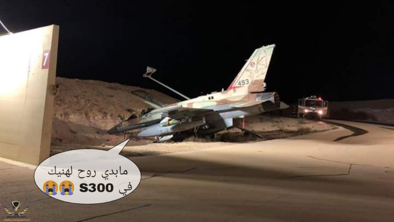

فشل في انظمة الهيدروليك اثناء الهبوط يتسبب باضرار لمقاتلة ف١٦ اسرائلية في قاعدة النقب الجوية اثناء تمارين جوية .

من الصورة الحادث بعيد عن المدرج الرئيسي وهي في ممرات الدشم
يبدو أن الأهبل اخطأ في التوجه للمخبأ الصحيح وتفاجأ بخروج مقاتلة أخرى من مخبأ رقم 7 الظاهر في الصورة مما أستوجب أنحرافه على الأرض ....

العجلات الثلاثة مكانها بدون مشاكل
الطائرة بكامل تسليحها و وقودها
عامود انارة مائل
التحليل المنطقى يقول فقد القدرة الهيدروليكية على توجيه العجلة الامامية يمين و يسار مما ادى لاستمرارها فى السير للامام و الاصطدام بالعامود و على سرعة بطيئة جدا لم تكسر العامود او الجناح و مما يدل ايضا انه كان فى مرحلة التاكسى على الممرات الفرعية قبل الاقلاع
مع الاسف يمكن اصلاحها بسهولة و ستعود للعمل فى ساعات قليلة :cautious:
مشاهدة المرفق 139446مشاهدة المرفق 139446ttps://arabdefencenews.blogspot.com/?m=1
عامود انارة مائل

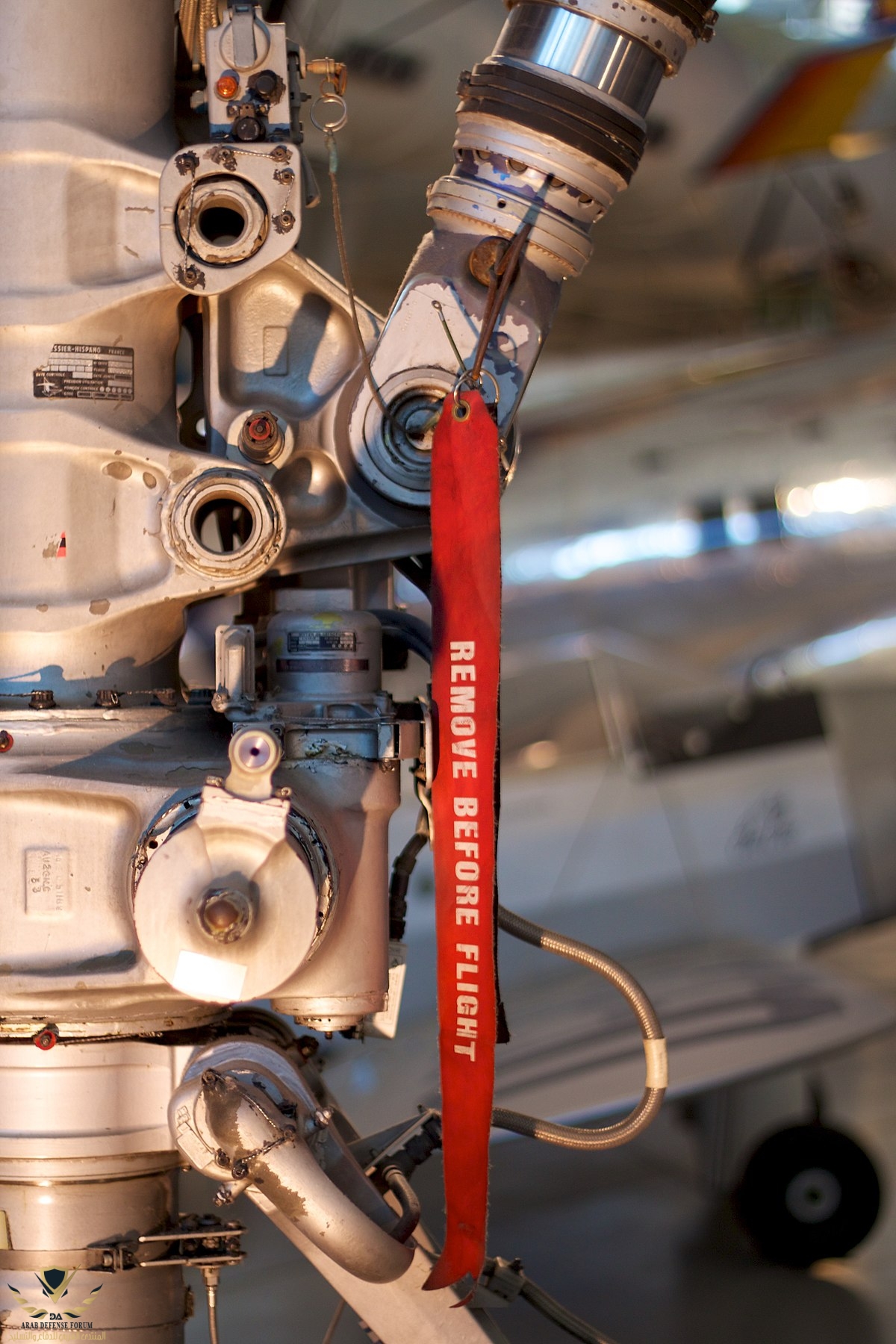

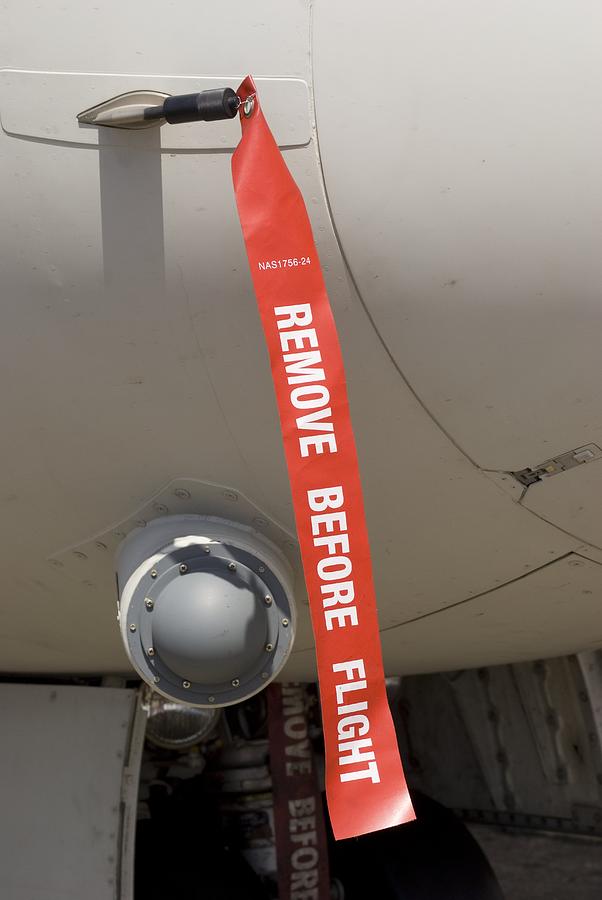

هذه اشرطة الامان Remove Before Flight
و يتم نزعها قبل التحرك و الخروج من الهانجر و غالبا عندما اصطدمت الطائرة قام الفنيين بتأمين الطائرة بوضع الاشرطة لمنع عمل الاسلحة و لتأمين الاجزاء الاخرى لحين قدوم وحدات القطر و نزع الحمولة اولا

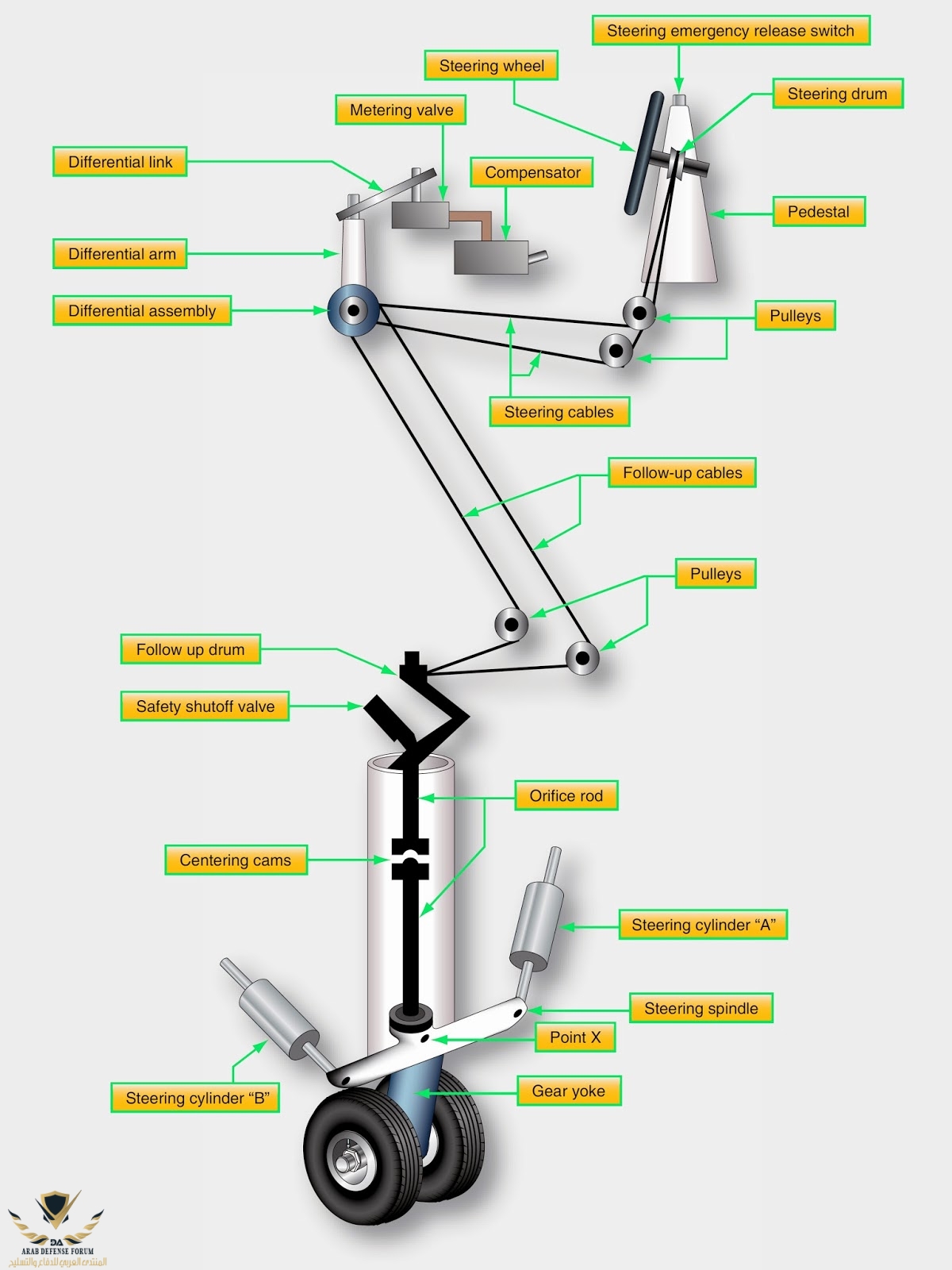

ما تفضلت به نعم يتسبب في قفل ال steering
لاكن يمكن لطيار معرفة ذالك قبل الحركة
المشاهد في الصورة وضع افقد الطيار التحكم بعد الحركة
وجهة نظري هو Spirt pin
وليس ال safety pin
بشرحها بالصور بقدر المستطاع
وهو السبب بنسبة ٩٠٪؜ بحسب اعتقادي
طبعا ال wheel steering يرتبط ب cable مع
Steering control valve
وهو المسؤول عن التفاف الطائرة
صورة توضح
طبعا الصورة لا توضح الارتباط لاكن توضح صورة عامة
هذا ال steering control valve
للتوضيح فقط

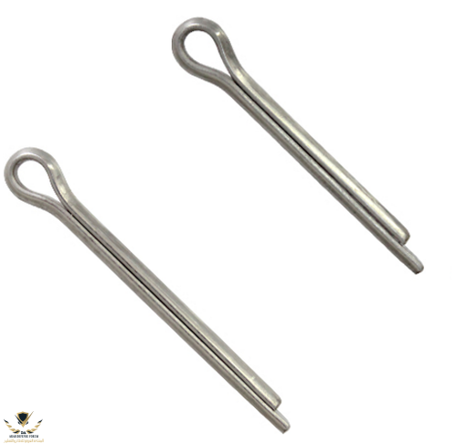

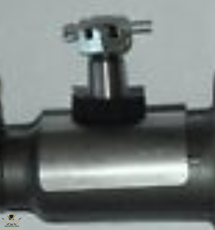

هذا ال spirt pin
كيبل ال wheel يرتبط مباشرة مع ال steering valve في هذه النقطة وهي المسؤوله عن الالتفاف
نشاهد في الصورة ال spirt pin يمنع ال nut او الصامولة من الانحلال علما بأن الصاموله تربط يدويا فقط
انحلال هذه الصاموله يعني فقدان مفاجئ للتحكم بمسار الطائرة
طبعا الأقرب هو بعد عملية تغيير لل steering valve لم يتم وضع ال spirt pin
مما تسبب في انحلال ال nut وفقدان الطيار التحكم بشكل مفاجئ لم يسعفه حتى استخدام البريكات
تخيل ان تقود سياره وتلف المقود يمين ويسار ولاكن تستمر السيارة بالسير للأمام
تؤثر حتى على عملية الإدراك
اما ال safety pin
فهو يقفل حركة المقود لا يستطيع لفه لا يمين ولا يسار
ويستطيع الطيار تداركها بسرعة
طبعا اتمنى وضحت الفكرة نظرا لعدم وجود صور اكثر دقة
