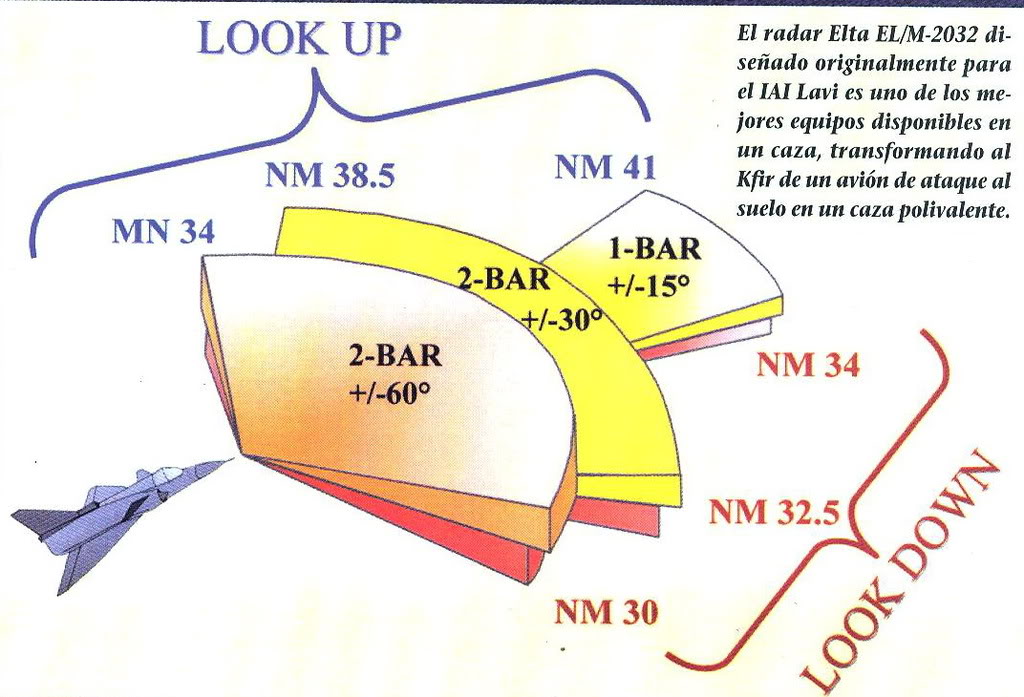

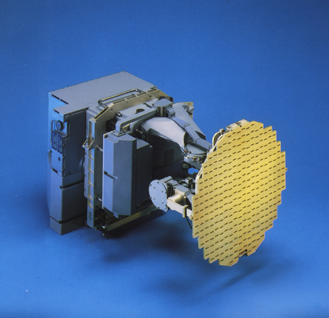

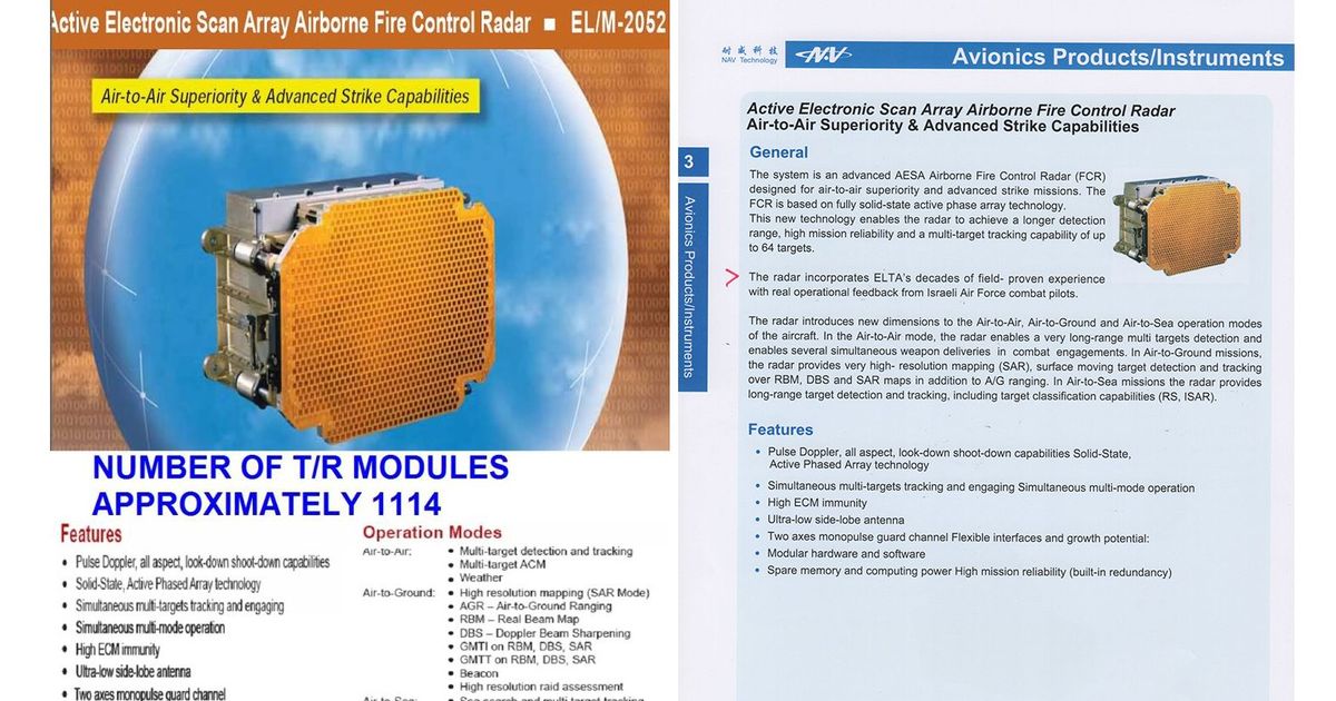

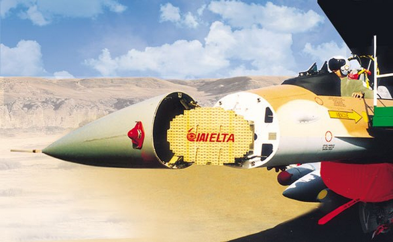

رادار دوبلر متطور للمراقبة و كشف طويل المدى
Multimode Airborne ELM-2032 رادار متعدد المهام محمول جواً

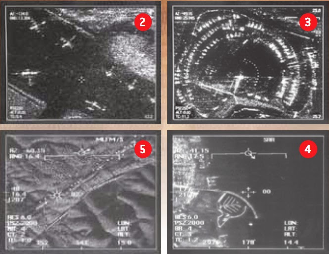

  • كشف و ملاجقة و تصوير الطائرات و الأهداف البرية و البحرية المتحركة
  • توجيه الاسلحة و التحكم في عملية الإطلاق
  • رسم خرائط عالية الدقة
  • قدرات هجوم جو - جو + جو - أرض + جو - بحر
  • توجيه الصواريخ و القنابل و الإغلاق على الأهداف
  • اقتناء الأهداف تلقائياً
الوزن 100 كغ
المدى 150 كم

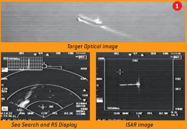

يستطيع كشف و ملاحقة الطائرات بحجم 2 م مربع من مسافة 100 كم
كشف الأهداف البحرية من مسافة 300 كم

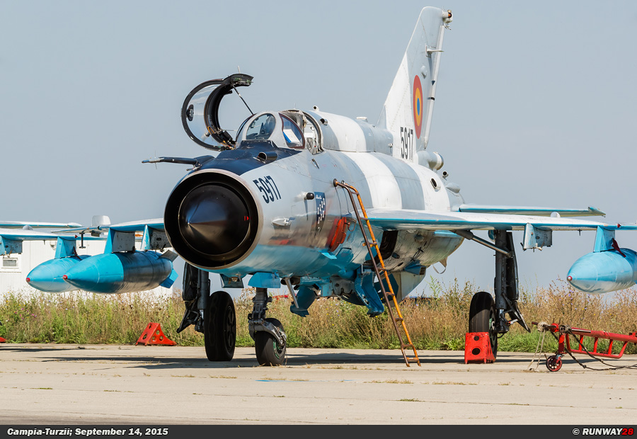

يمكن تركيبه على مجموعة واسعة من الطائرات بما فيها المقاتلات الروسية
الهند تعتزم تركيب الرادار على مقاتلاتها نوع تيغاس LCA Tejas
قيمة الصفقة 55 مليون دولار

أخى الفاضل لقد ذكرت في الموضوع ان هذا الرادار دوبلر متطور
الا يصنع الكيان رادرات AESA أم انه يصنعها ولا يرغب ببيعها في الوقت الحالى كونها خلاصة التكنولوجيا الخاصة به
