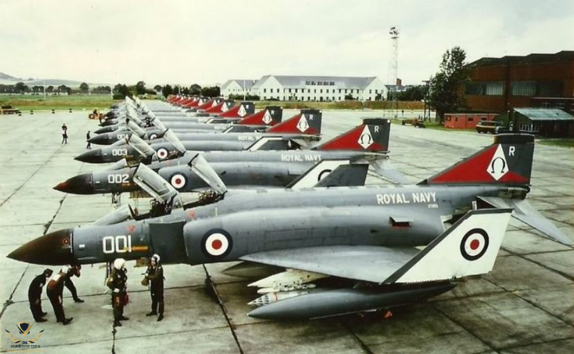

  • في نهاية ستينات القرن الماضي اختار الإنجليز الطائرة F-4 Phantom II لمهام السيادة الجوية وصرفوا عليها مبالغ كبيرة من أجل تركيب محركات رولز رويس Rolls Royce Spey الأكثر قدرة وقوة والأكبر حجما من المحركات J79 الخاصة بال F-4 وهذه التغييرات في المحرك تطلبت تعديلات بالبدن خصوصا بمؤخرة المقاتلة وفتحات الهواء .
  • مقارنة بال F-15 التي كانت حديثة هذا العهد فالخبرات المتراكمة من العمليات التي شنتها F-4 من خلال أساطيل القوات الجوية والبحرية الأمريكية والسلاح الجوي الإسرائيلي يزكي المقاتلة التي صارت Combat Proven بينما أول خبرات ال F-15 كانت ضد ال Mig السورية فوق لبنان عام 1979.
  • الإجتفاظ بال F-4 كان خياراً اقتصاديا بجانب شراء نسخ سيادة جوية سواء F-15 أو F-14 حينها لدرجة أن الإنجليز استخدموا مقاتلات مستعملة خرجت من الخدمة لدى البحرية الأمريكية.
