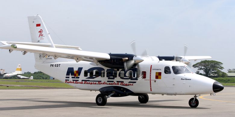

N219 Nurtanio
N219 Nurtanio هي عبارة عن جيل من الطائرات متعددة الأغراض ، والتي تم تصميمها لحمل 19 راكبًا .
مزودة بمحرك توربيني PT6A-42 ذو كفاءة عالية ونظام هبوط ثابت من ثلاث عجلات ومجهزة للهبوط والأقلاع من المدارج القصيرة جداً
وتستخدم على نطاق واسع بين الجزر لنقل الركاب والمؤون ومختلف الحمولات .
و يمكن تزويد N219 Nurtanio أيضاً بالمعدات المناسبة لتلبية متطلبات المهام المختلفة مثل الإخلاء الطبي ، نقل البضائع ، المراقبة والبحث والإنقاذ.

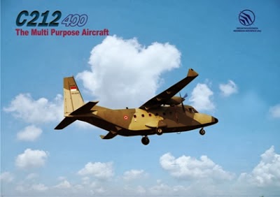

NC212 ولها إصدارين

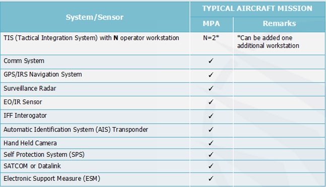

NC212i MSA للمراقبة البحرية
يمكن تجهيز طائرة المراقبة NC212i البحرية برادار للبحث ، وتجهيزات بالأشعة تحت الحمراء (FLIR) ونظام التعرف التلقائي (AIS) ، وكاميرات ومايسمى بالنافذة الفقاعة للمراقبة البصرية
وتستخدم في مراقبة المناطق الأقتصادية و مصايد الأسماك و النقل البحري ومكافحة التهريب والقرصنة ومراقبة الهجرة غير الشرعية
كما تستخدم في عمليات الاستخبارات والاستطلاع والمراقبة (ISR) و البحث والإنقاذ و نقل البيانات إلى مركز التحكم والوحدات ذات الصله
حمولتها 3 طن وتستطيع حمل 28 راكب ومنطقة تخزين وباب واسع لعمليات التفريغ والشحن
ومجهزة للهبوط والأقلاع من المناطق غير الممهدة
محرك Honeywell TPE-331-12JR-701C التوربيني

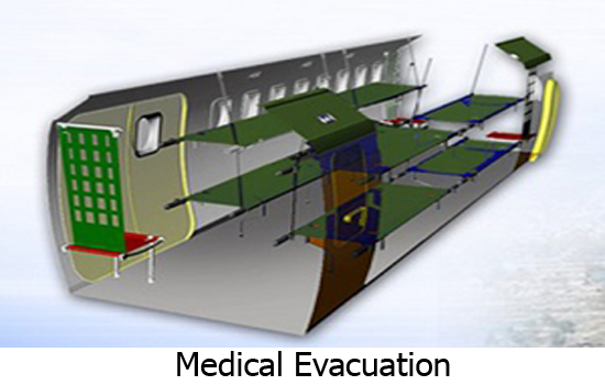

نسخة محسنه للعمل في البيئات الصعبة وتستخدم لنقل المظليين وعمليات الشحن / النقل اللوجستي
الإخلاء الطبي ونقل الشخصيات الهامة ولعمليات القوات الخاصة

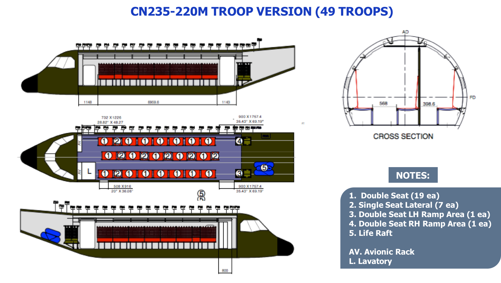

CN235-220 للنقل العسكري
خضعت طائرة النقل العسكري CN235-220 إلى تحسينات مستمرة في التصميم ، وطريقة التصنيع من أجل تلبية أعلى معايير الجودة بالإضافة إلى المتطلبات التشغيلية المطلوبة لمختلف البيئات الصعبة.
تحمل 49 جنديًا أو 34 مظليًا بكامل التسليح
القدرة على الاقلاع والهبوط القصير (STOL)
الإقلاع والهبوط على المدرج غير الممهد
سهولة التحميل والتفريغ من خلال باب المنحدر الخلفي

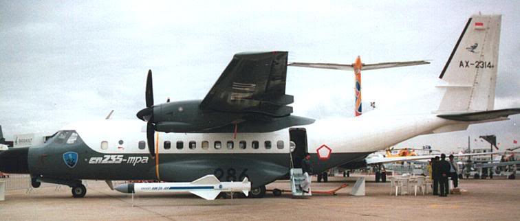

النسخة CN235-220 للمهام الخاصة ولها ثلاثه إصدارات تختلف حسب المهام

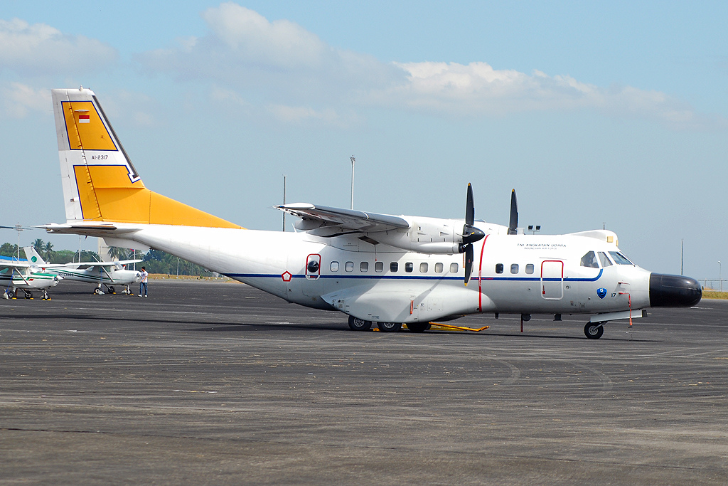

نسخة الدورية البحرية CN235-220 MSA
نسخة مكافحة الغواصات CN235-220 ASW
نسخةالبحث والأنقاذ والمراقبة ومهام أخرى CN235-220 MPA

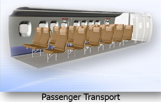

إصدار مدني لنقل الركاب تحمل مايقرب 36 راكب وكذلك يمكن تحويرها بسهوله لمهام الشحن المدني ونقل الحمولات في حالات الطوارئ والكوارث
ونقل الشحنات التجارية وغير ذلك .

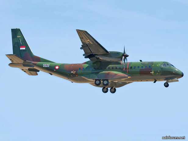

طائرة CN295
تعد أحدث أفراد العائلة ومثل سابقاتها يمكن أن يشتق منها عدة نسخ للنقل العسكري والدورية البحرية والبحث وكذلك القيام بدور قيادة المعركة الجوية
CN295 شريك موثوق به للعمليات العسكرية في المناطق النائية وطائرة الاستجابة السريعة للبعثات الإنسانية. أكثر من 95 طائرة في الخدمة حتى الآن حول العالم
لها نفس المواصفات العامة للطرازات السابقة من مقدرة على الهبوط والإقلاع على الممرات غير الممهدة
الطيران والإقلاع من مسافات قصيرة
سهولة الصيانة والاعتمادية
انظمة طيران حديثه ومتطورة
مساحة واسعة للشحن
أقتصادية في إستهلاك الوقود
محركات PW-127G

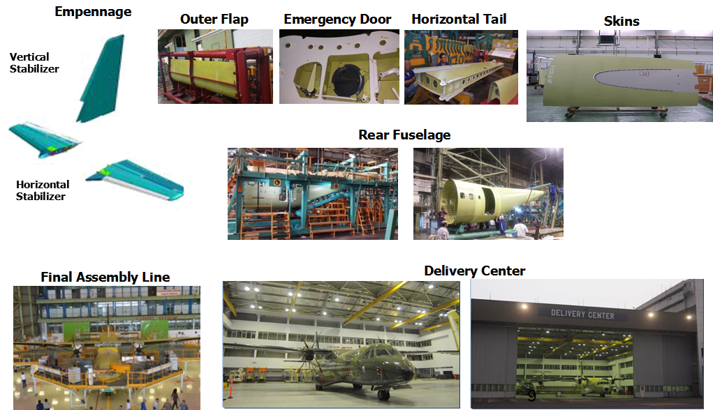

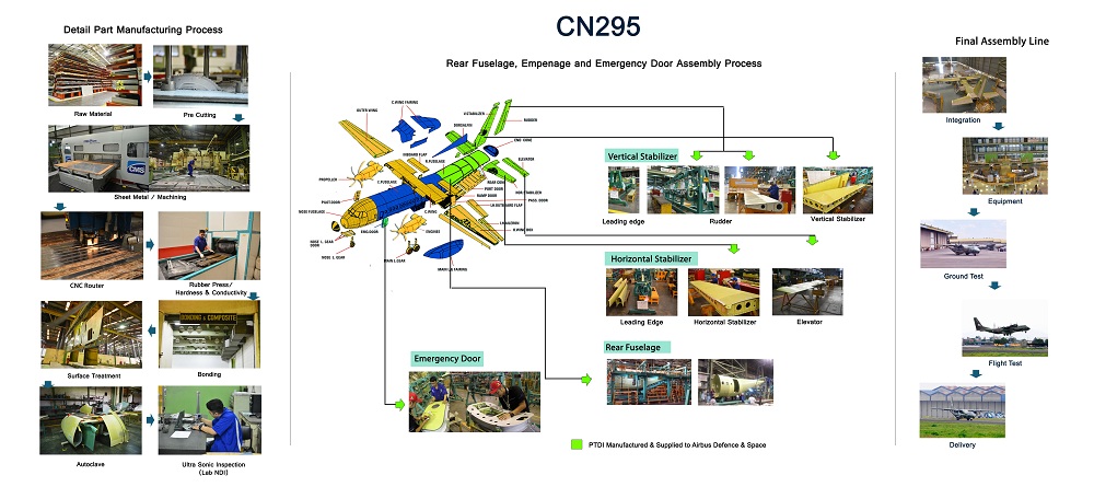

تشارك أندونيسيا في هذا البرنامج عن طريق
خط التجميع النهائي ، مركز التسليم
حزمة Aerostructure: الذيل الأفقي والرأسي ، جسم الطائرة الخلفي.
مركز الخدمة والتدريب القائم على المشبهات .

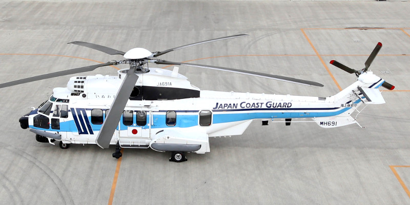

عائلة المروحية Superpuma
طراز H215
طرازH225M (EC725)
طراز H225 (EC225)

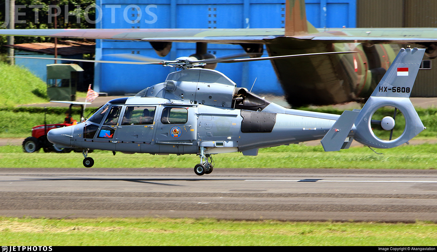

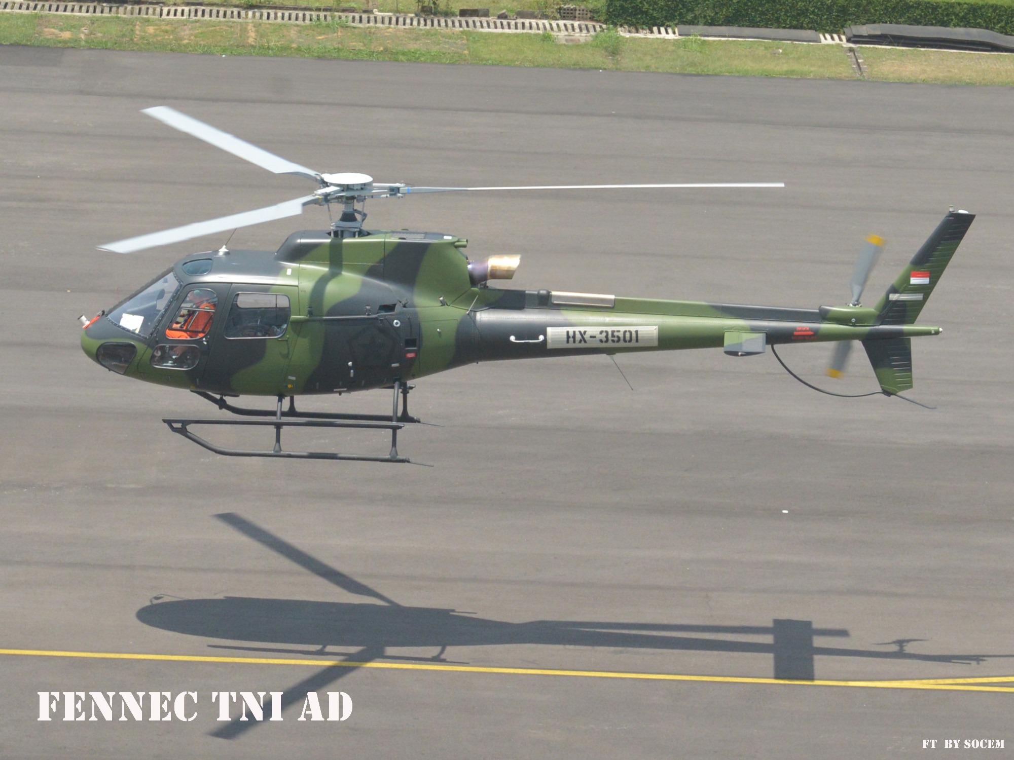

مروحية AS565 MBe
مروحية AS550

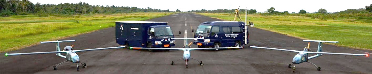

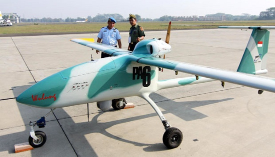

المسيرة WULUNG
طائرة بسيطة ومتواضعة القدرات للإستطلاع والمراقبة مزودة بمحرك مكبسي ومحطة توجيه لاسلكي في شاحنة مغلقة .

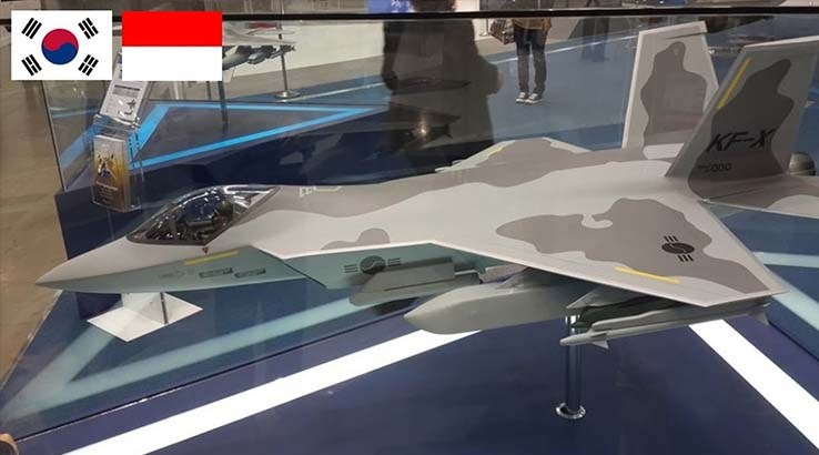

مشروع المقاتلة KFX/IFX
مشروع طموح بالشراكة مع كوريا الجنوبية لأنتاج مقاتلة محلية تخدم في البلدين .
بداية من عام 2011 تشارك PTDI مع حكومة جمهورية كوريا بنشاط في تطوير طائرة مقاتلة متعددة الأدوار يفترض أن تكون جاهزة بحلول 2020 لكن لامؤشرات على تقدم حقيقي
في البرنامج .
تم تمويل برنامج المقاتلة KF-X / IF-X بنسبة 80٪ من جمهورية كوريا وجمهورية إندونيسيا بنسبة 20٪. تحت إشراف وزارة الدفاع .
