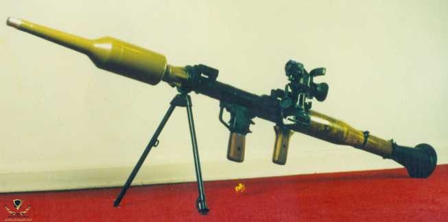

rpg-7
اول ظهور له عام 1961
يمتاز ببساطه التصميم ورخص الثمن والمرونه وله فاعليه كبيره جدا
وانتجته مصر على نطاق واسع وبجميع انواع رؤوسه - ويسمي في روسيا باسم rpg-7v2
تمتلك مصر منه 19000نظام وهو لا يصنف من ضمن معدات anti tank
واضافت مصر بعد التعديلات عليه ليناسب الجيش المصري....
مواصفات rpg-7
1-يحتوي علي تلسكوب وناشنكاه
2-اطلاق 5 انواع من انواع القواذف..( تنتجها مصر)
3- المواصفات الفنيه
وللتوضيح الاختراق مكتوب بالسم لتحوله الى ملم ..تزيد صفر
ويجب الا نستهتر باختراقه البسيط نسبيا حيث اثبت كفائه عاليه فى العراق.
اذا استخدم باستخدام سليم وفي نقاط ضعف الدبابه مثل الدبابه ابرامز الي احترقت عن طريق قذيفه rpg-7في غرفه المحرك .
كما انه يستعمل في فلسطين من افراد المقاومه وفقا لموقع www.debka.com المقرب من الموساد الاسرائيلي.
يتبع

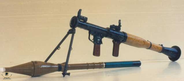

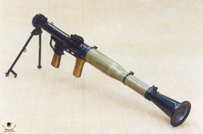

1-رسم يوضح تركيب rpg-7
1-فتحه اللهب : هو قمع خلفي لخروج اللهب الناتج عن عملية الاطلاق
2-واقي الحراره: اسطوانه من الخشب تلف الجسم المعدنى للحمايه من اللهب والحراره عند وضع الاطلاق وتثبيت القاذف علي الكتف
3- مقبض خشبي للتحكم في القاذف

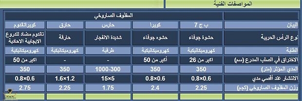

وتنتج مصر 5 انواع من انواع المقذوف
1-ب ج 7
2-كوبرا
3-حارس
4-حارق
5-كوبرا التاندوم
والكوبرا التاندوم اقوي 20% عن الكوبرا ذات الرأس الجوفي بعد تدخيل تكوينها بماده تاندوم
وتم الذكر بالتفصيل بصوره الهيئه ^
