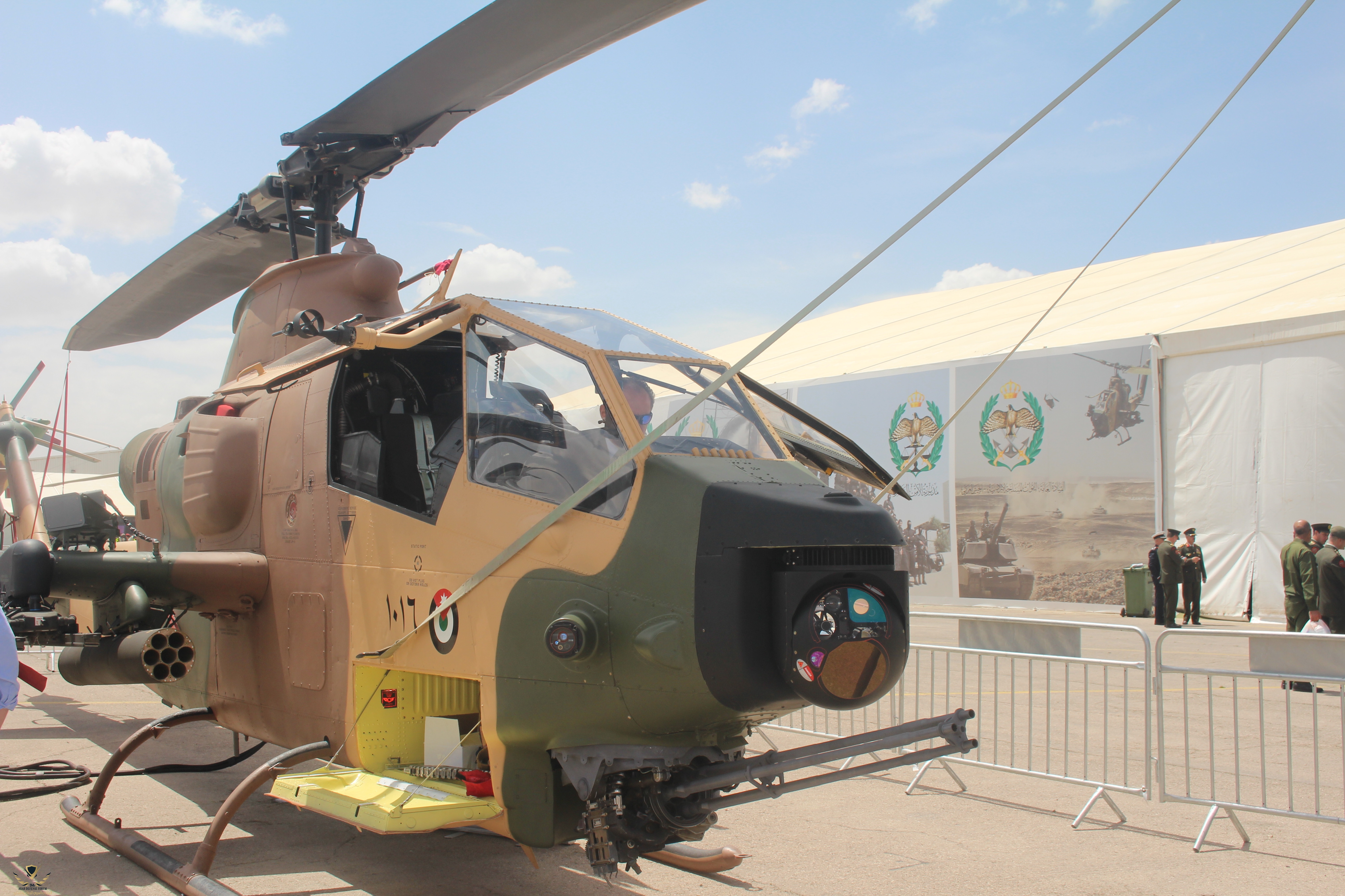

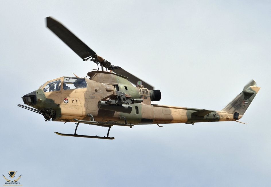

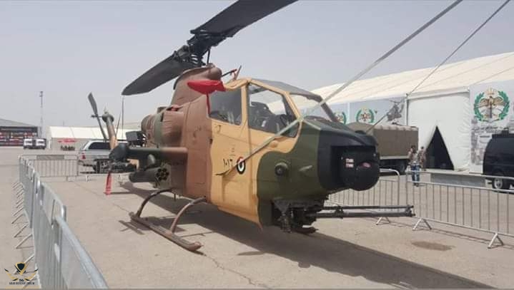

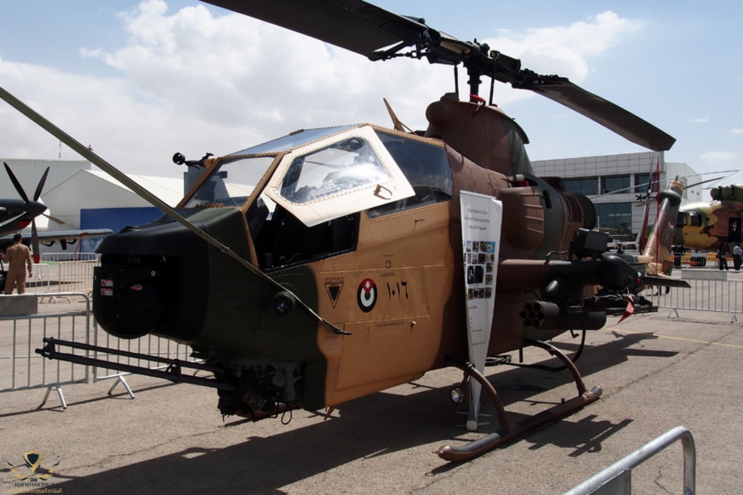

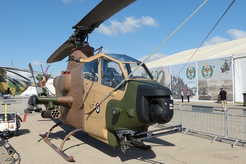

يقوم سلاح الجو الملكي الأردني حالياً بعمل تطوير و تحديث لمروحياته القتالية من طراز AH-1F Cobra إلى معيار جديد AH-1Z Lite يتضمن العديد من المميزات المماثلة الموجودة في مروحية AH-1Z Viper ، حيث سيكون هذا التطوير نموذجا لعدة بلدان تملك مروحية Cobra و التي ستشكل حلا ممتازا لها بسبب ضعف ميزانيتها ، حيث ستخدم هذه المروحيات الى 20 عاما أخرى !!
حيث تسلم سلاح الجو الملكي مروحيتين من شركة Science & Engineering Services (SES) ، و من المخطط تطوير 12 مروحية كما هو متفق .. حيث يتبقى 16 مروحية لم يتقرر ما مصيرهن بعد ..

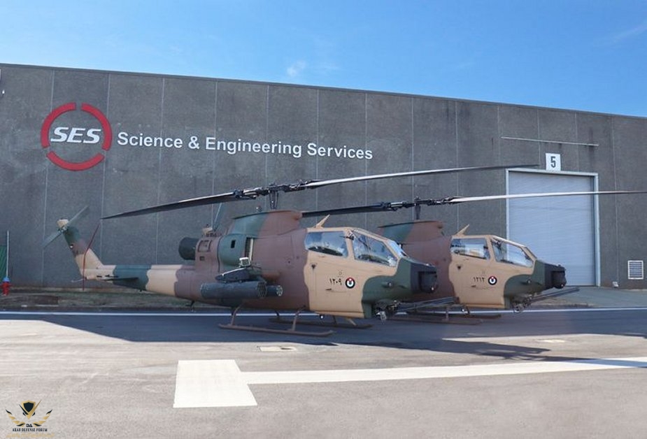

مروحيتا كوبرا أردنيتان من أمام إحدى منشآت شركة SES الامريكية في مدينة هانتسفيل في ولاية ألاباما الامريكية والتي أثمر التعاون مع شركة نورثروب غرومان الأمريكية في تحديث مروحية الكوبرا الأردنية في جميع مكوناتها لجعلها توازي في عديد من الميزات قدرات المروحية AH-1Z Viper .

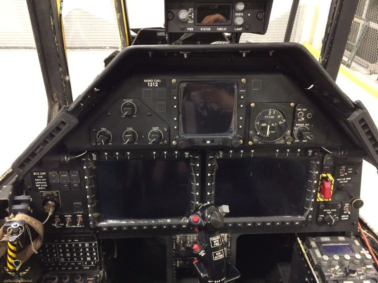

هذا التطوير الشامل قلل إلى حد كبير الإجهاد على الطيارين الذين لم يعد لديهم الحاجة لمتابعة العدادات التناظرية ، و النطاقات البصرية ، وشاشات العرض الرأسية القديمة . حيث أصبحت جميع معلومات و قراءات الطائرة تظهر على شاشات LCD .

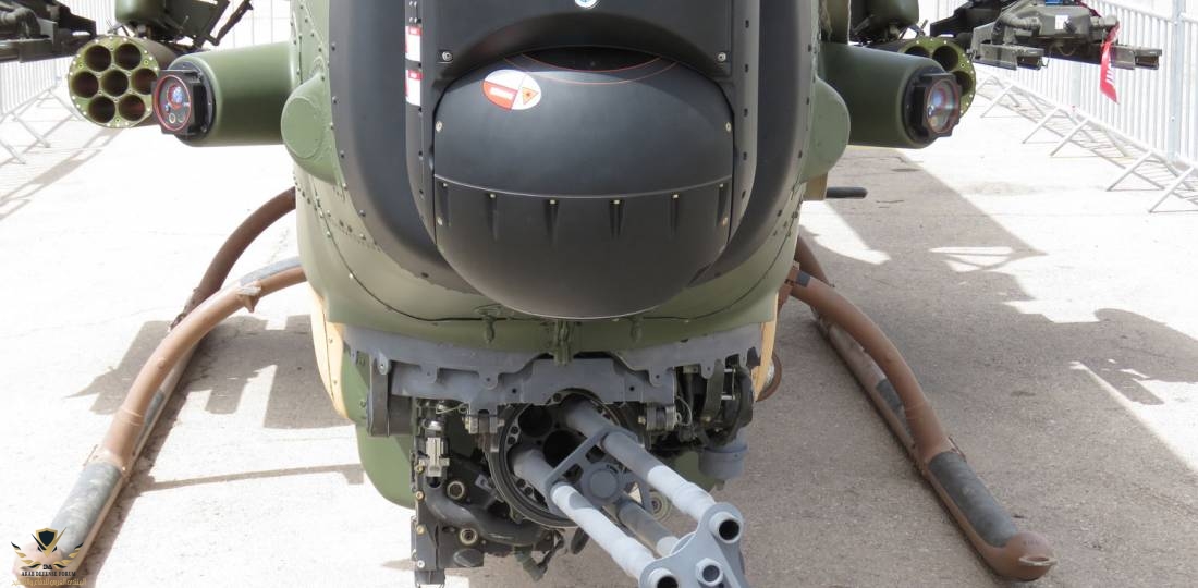

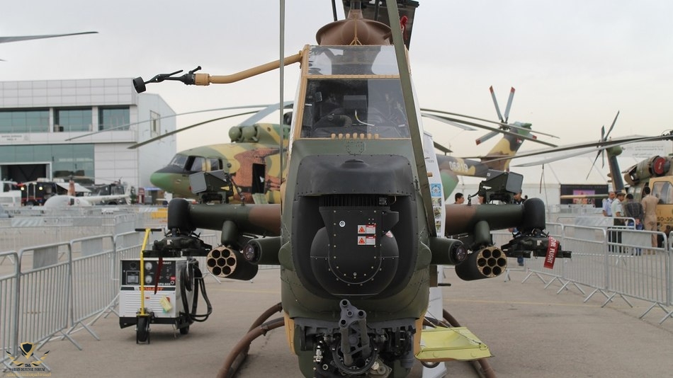

نظام الإستطلاع و المراقية و التهديف الكهروبصري و بالأشعة تحت الحمراء عالي الدقة و موجه ليزري دقيق لتزجيه الذخائر الذكية و الدقيقة من نوع MX-15/D L-3 من شركة Wescam . (مشابه جدا لنظام AN/AAQ-30A من شركة Lockheed Martin المركب على AH-1Z Viper ) .
شاشتي عرض مسطحة متعددة الوظائف LCD كبيرة من نوع L-3 و شاشة صغيرة من شركة Rockwell Collins في مقصورتي القيادة الأمامية و الخلفية .

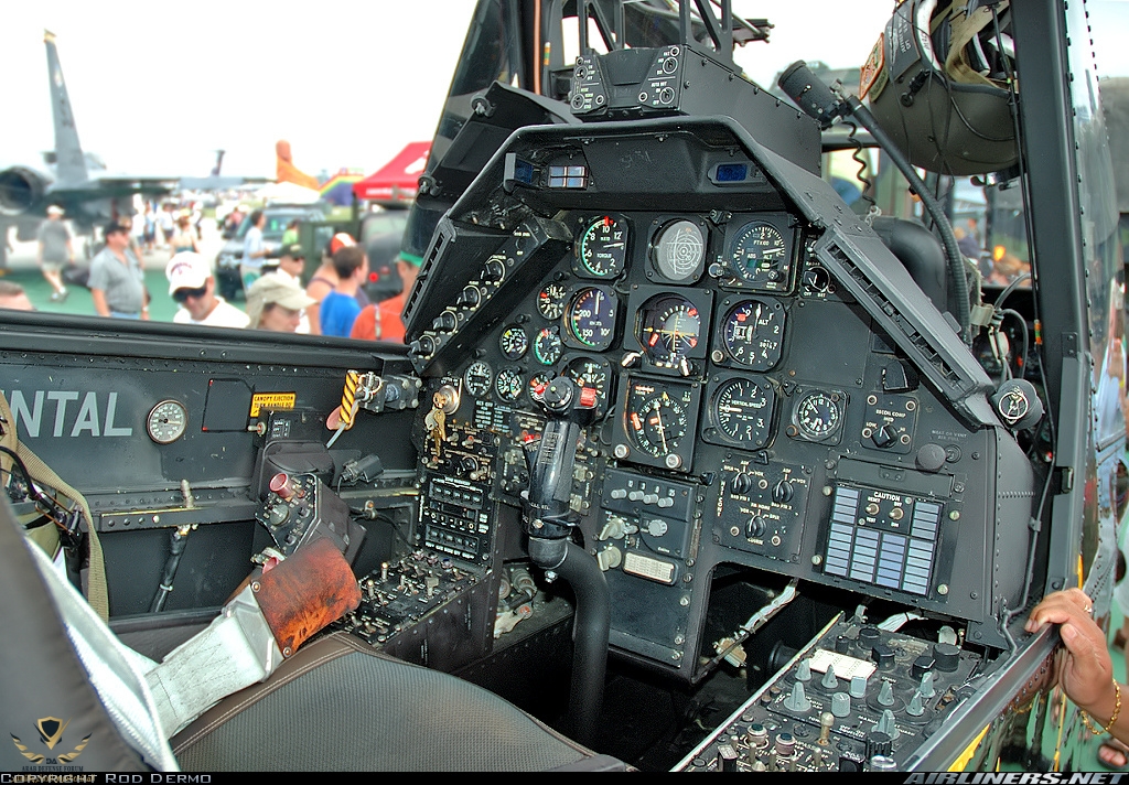

قمرة مروحية AH-1F Cobra الأصلية
قمرة مروحية AH-1Z Viper الأصلية

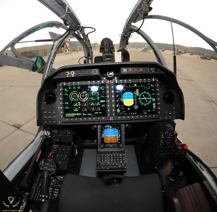

قمرة مروحية AH-1Z Lite الأردنية المعدلة "من الإنترنت"

نظام الإنذار من الصواريخ و المخاطر الجوية AN/AAR-47 المحسنمن شركة Orbital ATK .
قاذف شعلات "شراك خداعية للصواريخ الحرارية" من نوع AN/ALE-47 من شركة Extant Aerospace .

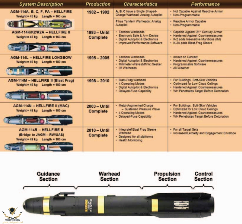

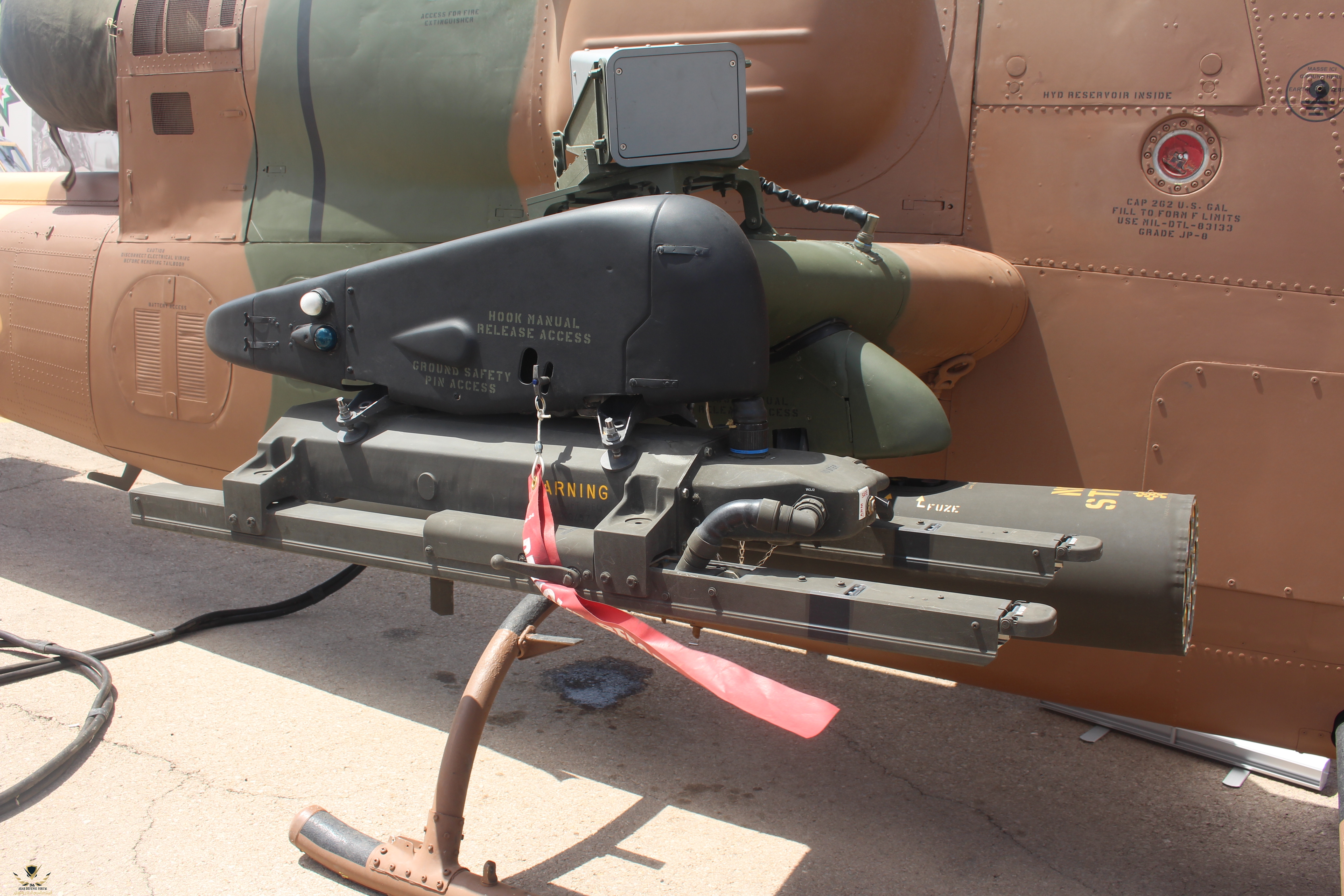

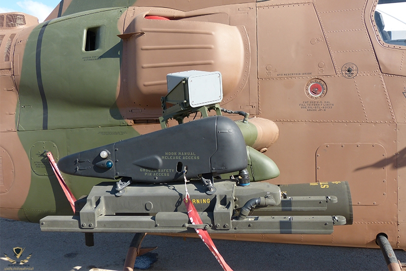

تم تركيب حاملة الصواريخ المضادة للصواريخ من طراز M310 ولتي بموجبها اصبحت المروحية قادرة على حمل صواريخ المتطورة من طراز هيل فاير
يمكن بإستطاعتها إطلاق الصاروخ المضاد للدروع الأمريكي AGM-114 بطرازاته الثلاثة :
-ّ R الحربي المضادر للدروع المتجانسة و الفولاذية .
- K الحربي المضاد للدروع المتجانسة + الدروع التفاعلية .
- N الحراري شديد الإنفجار المضاد للأفراد و المباني و المركبات خفيفة التدريع
يمكن بإستطاعتها إطلاق المقذوفات شبه الموجهة Advanced Precision Kill Weapon System (APKWS) حيث تعتبر دقيقة التوجيه و منخفضة التكلفة ، و يوجد منها حاليا طراز واحد و هو : المقذوف ذور الرأس الحربي شديد الإنفجار ، و يقوم الأمريكان حاليا بتطوير طراز ثاني يحمل رأساً حربيا مضاداً للدروع تحت إسم M-282 .
الرشاش لم يتغير عليه أي شيء ، لكن هناك إمكانية لتبديل المدفع الرشاش من نوع M-197 الثلاثي السبطانة عيار 20 ملم الخاص بمروحيات (Cobra , Super Copra , Viper) إلى المدفع الرشاش من نوع M230 الحادي السبطانة عيار 30 ملم الخاص بمروحية (Apache) .
