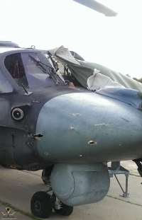

Ka-52 (number "48 ") from the 39th helicopter regiment of the 27th mixed air division of the 4th army (airport Dzhankoy, Crimea) damaged their fuselage from its own 30-mm cannon, the incident took place in 2016. It is alleged that this incident is not the first.
اف 14 و اف 11 من قبل اسقطت نفسها بصاروخ اطلقته اثناء التجارب
في ما اقتبسته في الاعلى المشكلة حدثت عدة مرات للطائرات الروسية
الاخدود في بدن ظاهر في صور الطائرة التي تعرضة للاصابة
يعني العيب لازال موجود
العيب ان مع الاطلاق المستمر من المدفع لفترة طويلة نسبيا يعاني المدفع من عدم ثبات ما يترتب عليه انحراف بعض الطلقات عن مسارها و اصطدامها بمقدمة البدن , في النسخة المصرية تم تركيب حامل يمنع المدفع من الاهتزاز , التعديل تم حتي قبل ان تظهر صور الحادث الاخير للكاموف للعلن ما يعطينا فكرة عن دقة و فطنة الاطقم الفنية المصرية اللي تجري اختبارات علي السلاح قبل التعاقد عليه

المشاكل موجودة في كل الطائرات اثناء الاختبار لذلك يتم عمل الاختبار مجرد طلقات اخترقت البدن ولكن ان تسقط الطائرة نفسها بصاروخ فحسب مقياسك فتكون كارثة كبرى .

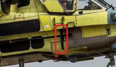

حامل ؟
اصبح مدفع ثابت؟
لا
قطعة موضوعة على جنب الطائرة حتى اذا حدث انحراف للمدفع الى اليسار يصنع فارق بين المدفع وبدن الطائرة
لا ده مصد لمنع المدفع من الحركة بزاوية زيادة عن المطلوب في اتجاه البدن
لا
حل سريع وعملي
لا

لا أظن أن استبدال المدفع الجانبى بمدفع متحرك أسفل مقدمة الطائرة شىء صعب, لماذا لم يقوم الروس بذلك فى النسخ الجديدة الله أعلم.
