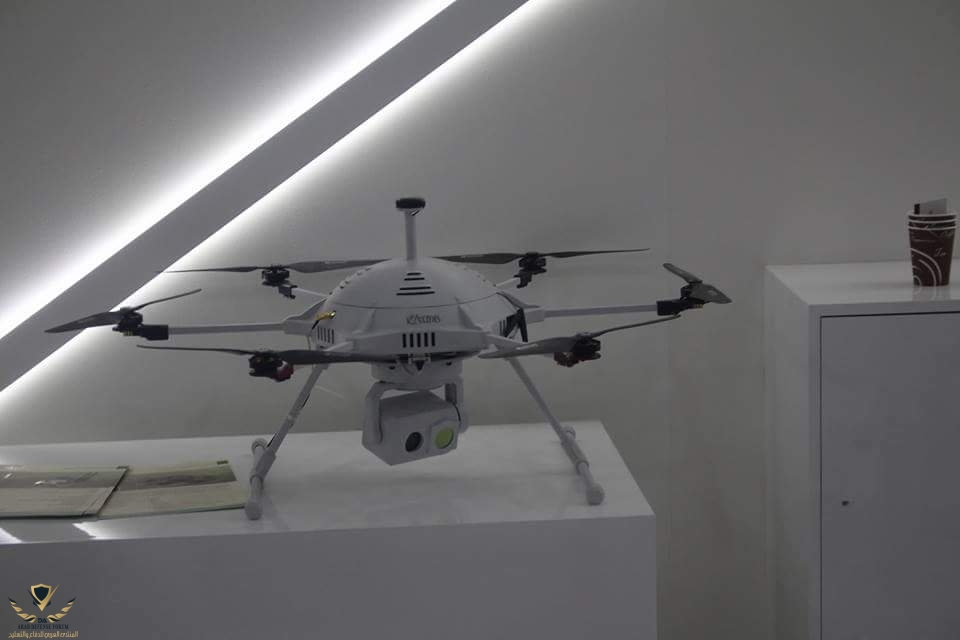

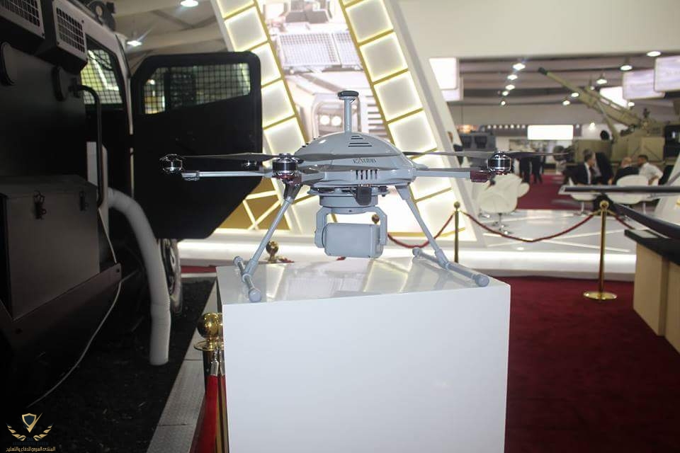

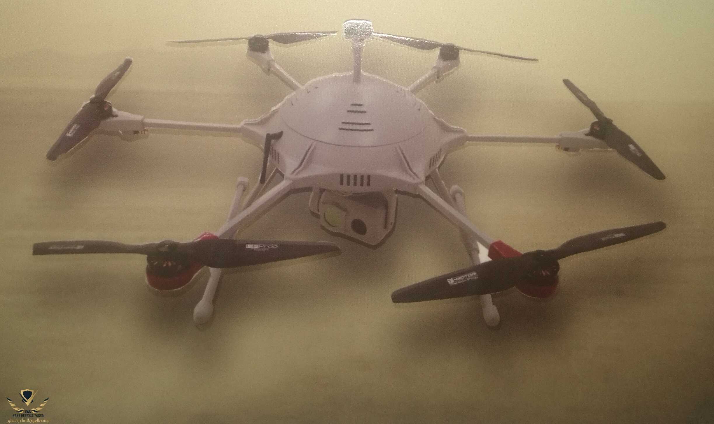

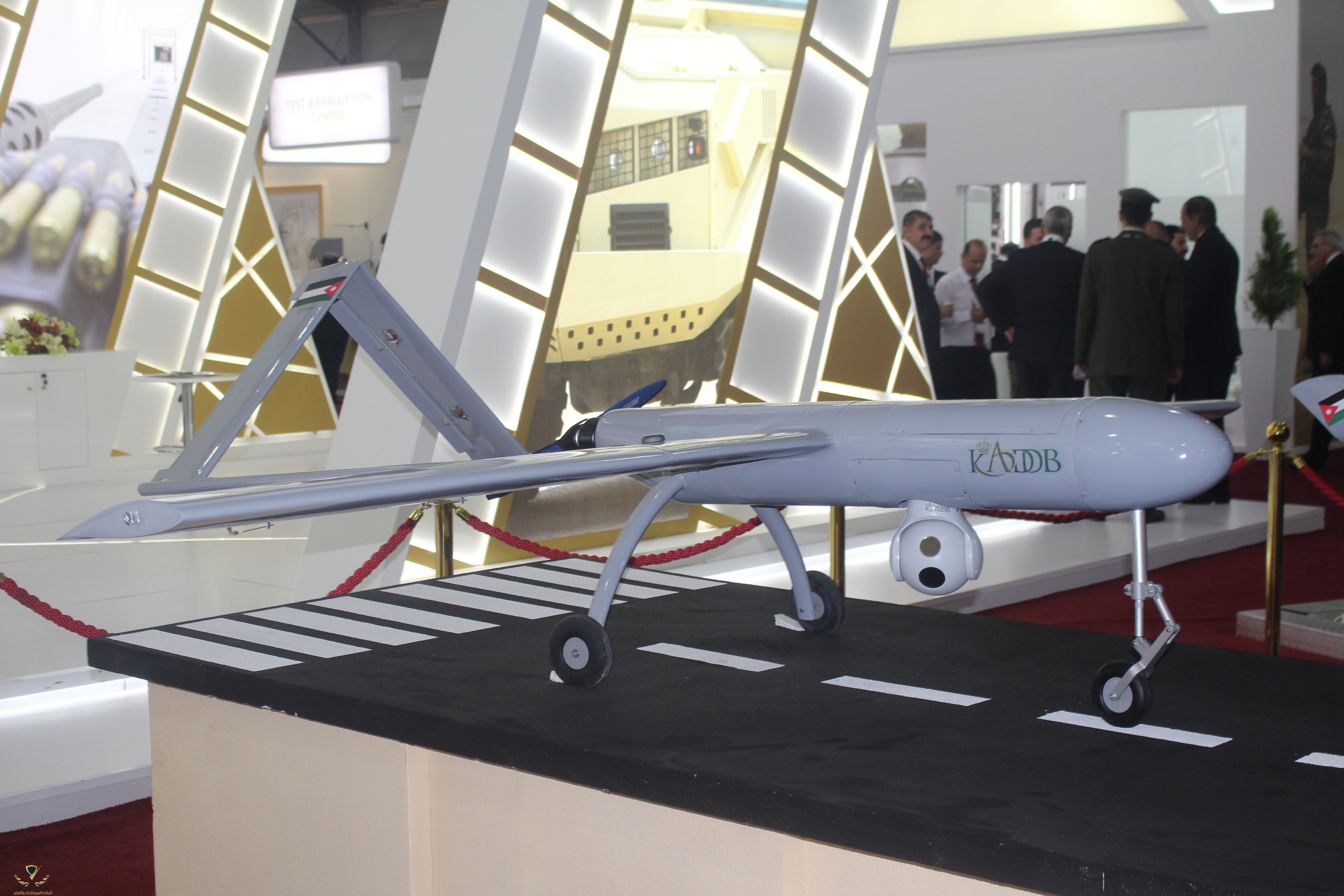

الطائرة العنكبوت الميرة ذاتيا
الطائرة العنكبوت المسيرة ذاتيا من كادبي ، هي طائرة سداسية بدون طيار تتميز ببساطة التصميم الميكانيكي و ثباتها و خفة الحركة لتكون ذات قوة عالية و خفيفة الوزن ليسهل عملية التنقل و الانتشار السريع بالاضافة لتوفير الحلول و تخفيض التكاليف للاستخدامات العسكرية .
لها القدرة على الاقلاع و الهبوط العامودي من خلال وجود 6 مراوح تمنحها قوة الدفع ، يتم استخدامها لمهام الاستطلاع و تحديد الاهداف و القاء الحمولة ، يمكن لها الوصول الى اقصى ارتفاع تشغيلي يصل الى 1000 متر في 30 دقيقة بشكل مستقيم مع حمولة تتراوح بين 500 و 1000 غرام .
المواصفات العامة
الابعاد (القطر) : 1250 ملم .
الوزن بدون حمولة : 6 كلغ .
اقصى ارتفاع : 1000متر .
اقصى مدى : 3 كم .
مدة الطيران : 30 دقيقة .
وزن الحمولة : 1 كلغ .
نوع الحمولة :
كاميرا متوازنة ثنائية المحور .
ثنائية المجسات .
كاميرا نهارية ذات تقريب بصري 10 مرات و تقريب الكتروني 12 مرة .
كاميرا ليلية قياس 640*512 غير مبردة ذات تقريب الكتروني 8 مرات .
500 غرام حمولة المواد مثل الاسعافات الاولية او متفجرات يتم القاءها في مكان محدد .

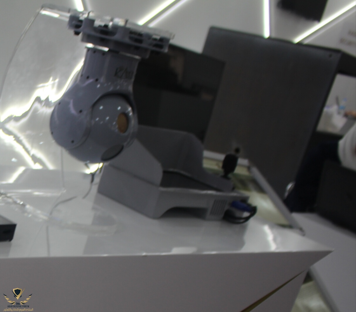

منصة الكاميرات المتوازنة

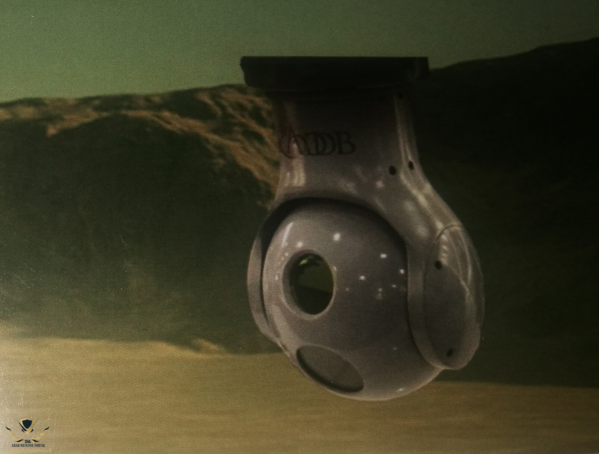

سعى مركز الملك عبد الله الثاني للتصميم و التطوير لابتكار منصة كاميرات متوازنة لتوفير حل لعمليات المراقبة و الاستطلاع الذي يمكن اضافته بسهولة على الطائرات الخفيفة و المسيرة .
تتكون المنصة المتوازنة من كاميرتين مهارية و ليلية .
المستشعر الكهروضوئي يوفر صورة كاملة الوضوح و مستشعر الاشعة تحت الحمراء يوفر فيديو مع تقريب رقمي 8 مرات .
وزن المنصة حوالي 2.5 كلغ .
كما و يمكن دمج اجهزة الاستشعار الاخرى مثل مقدرة المدى الليزرية حسب الطلب .
طبعا تم تركيبها على الطائرة بدون طيار المجنحة

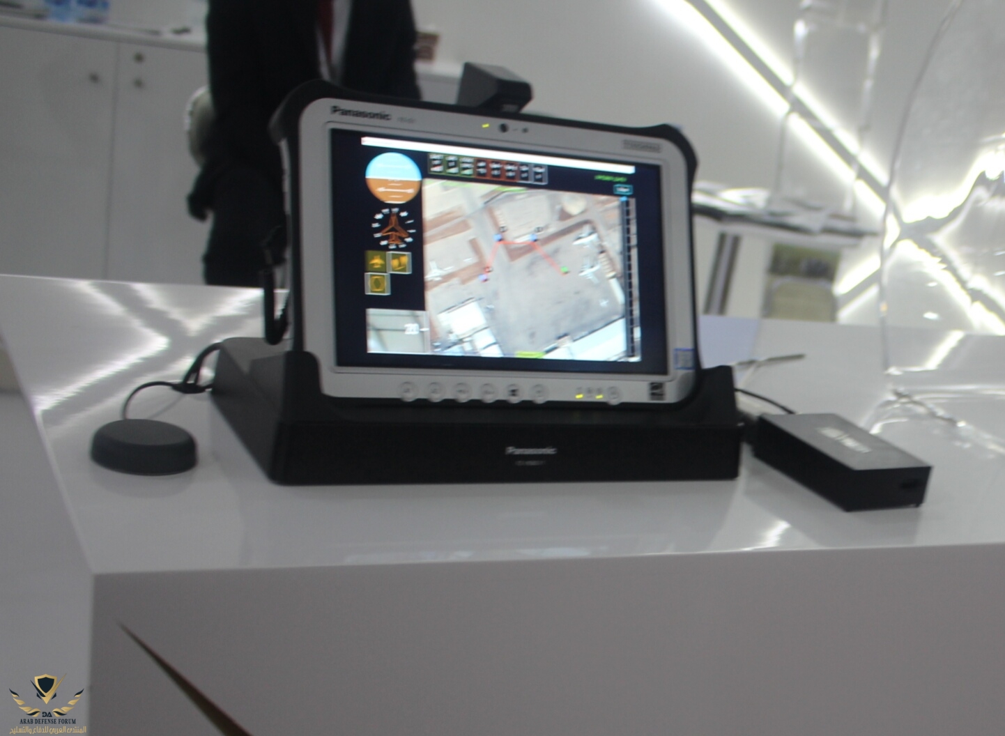

الطيار الآلي
صمم الطيار الآلي للطائرات المسيرة متعددة المراوح و الطائرات المجنحة .
يحتوي على وحدة مستشعرات خاصة بالملاحة كوحدة قياس بالقصور الذاتي و وحدة نظام التموضع العالمي و حساسات الضغط في صندوق واحد لضمان سهولة الاستخدام و المعايرة .
من المميزات المتوفرة في النظام امكانية الملاحة بالاعتماد على احداثيات محددة مسبقا بالاضافة الى خاصية الاقلاع و الهبوط الآلي و خاصية الطيران حول نقطة محددة مسبقا .
ان وحدة التحكم الارضية تم تصميمها لعرض معلومات الطائرة عن بعد و التحكم بملاحة الطائرة كما و يمكن عرض و تسجيل الفيديو المرسل من كاميرا الطائرة على نفس النافذة .
المواصفات العامة
الحرارة : من -40 الى 85 درجة
الوزن : 217 غرام
الجهد التشغيلي : من 8 الى 24 فولت
الابعاد (طول*عرض*ارتفاع) : 125*85*46 ملم

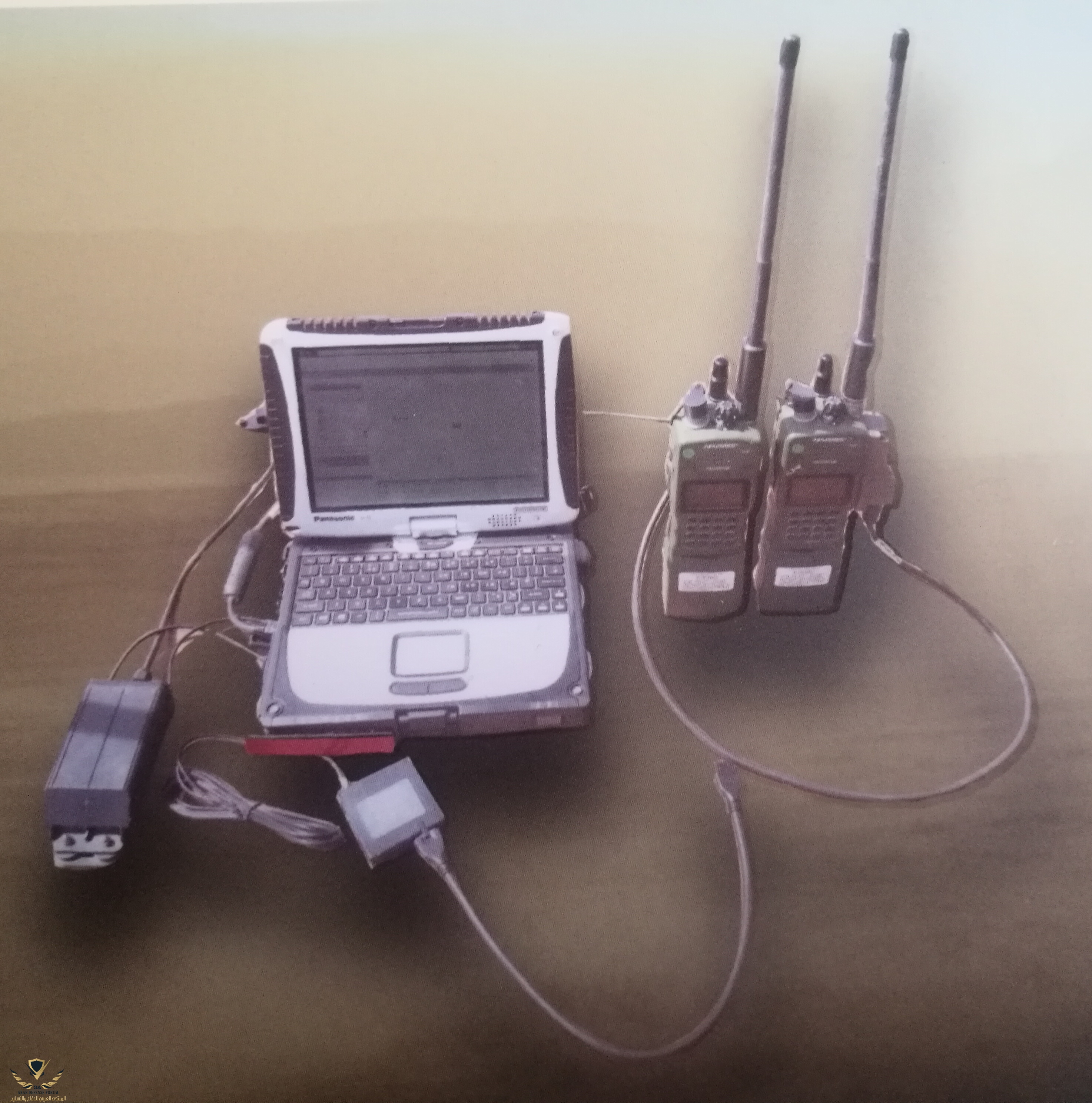

نظام تتبع القوات الصديقة
نظام تتبع القوات الصديقة في كادبي هو برمجية ذات اعتمادية عالية تتيح للقادة في الميدان القدرة على تحديد المكان و الزمان للافراد و المعدات سواء في البر او البحر اذا توافرت وسيلة الاتصالات المناسبة مثل الاتصالات الراديوية او الاقمار الصناعية .
النظام برمجية متكاملة يمكن دمجها مع نظام ادارة المعركة الذي يستخدمه القادة لبناء و اتخاذ القرار المناسب حيث يدعم مفهوم العمليات العسكرية ولمختلف الصفوف .

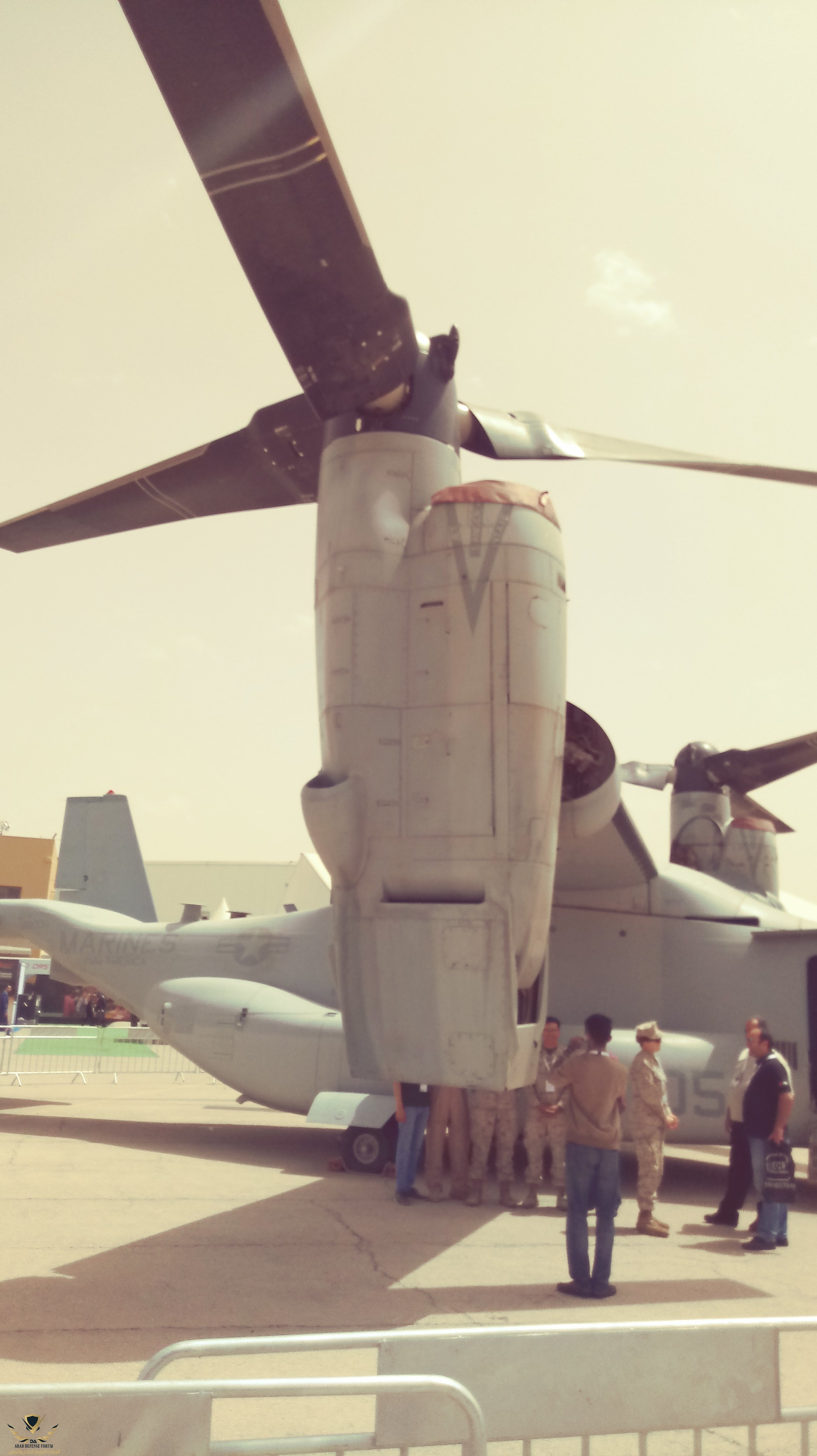

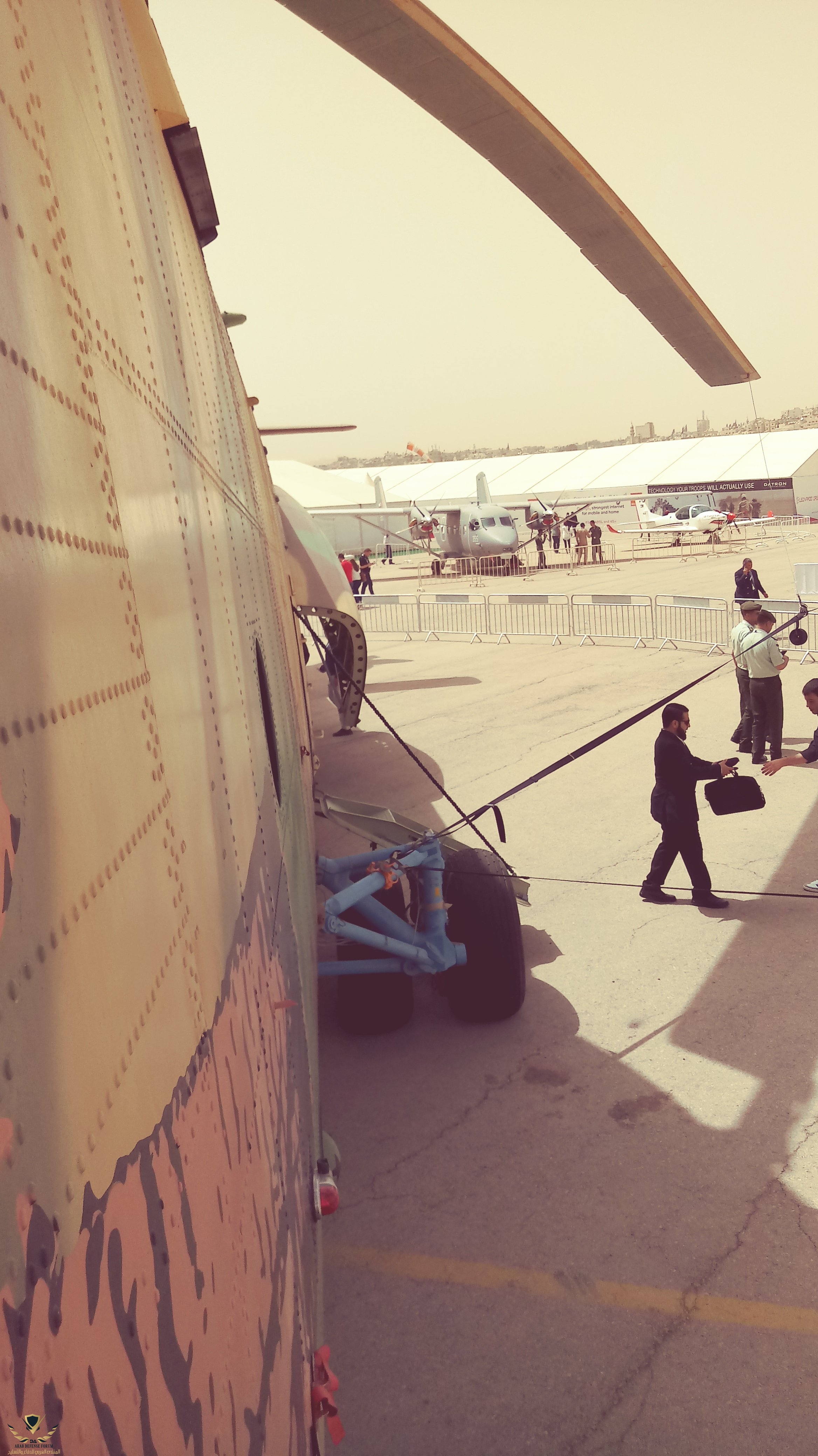

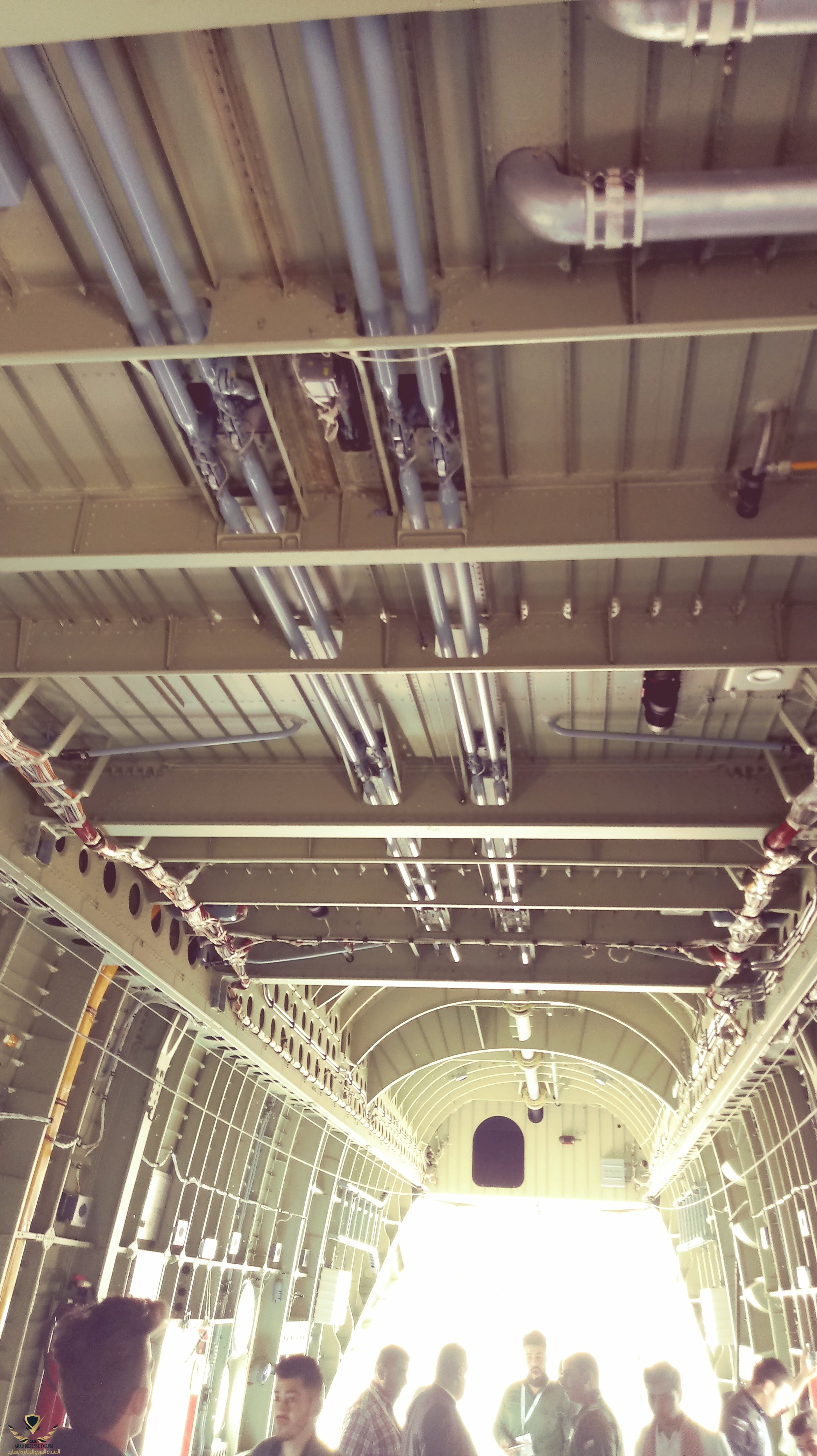

20180510_135234_Film4.jpgطائرة هليكوبتر أردنية نوع كوبرا محدثة AH-1/W 20180510_135934_Film4.jpg 20180510_135721_Film4.jpg 20180510_135733_Film4.jpg طائرة v 22 تابعة لسلاح مشاة البحرية الأمريكي 20180510_140048_Film4.jpg 20180510_140052_Film4.jpg 20180510_140027_Film4.jpg 20180510_140131_Film4.jpg 20180510_140137_Film4.jpg 20180510_140224_Film4.jpg 20180510_140230_Film4.jpg 20180510_140335_Film4.jpg 20180510_140249_Film4.jpgطائرة هيلكوبتر نوع مي 26 العملاقة مخصصة للنقل 20180510_134449_Film4.jpg مدرعة مسرفة بصراحة لم أتذكر نوعها 20180510_135117_Film4.jpgصورة لمدرعة مدولبة من نوع المارد 20180510_140733_Film4.jpg 20180510_140737_Film4.jpg 20180510_140745_Film4.jpg 20180510_140758_Film4.jpg صور مختلفة لطائرة برادتور

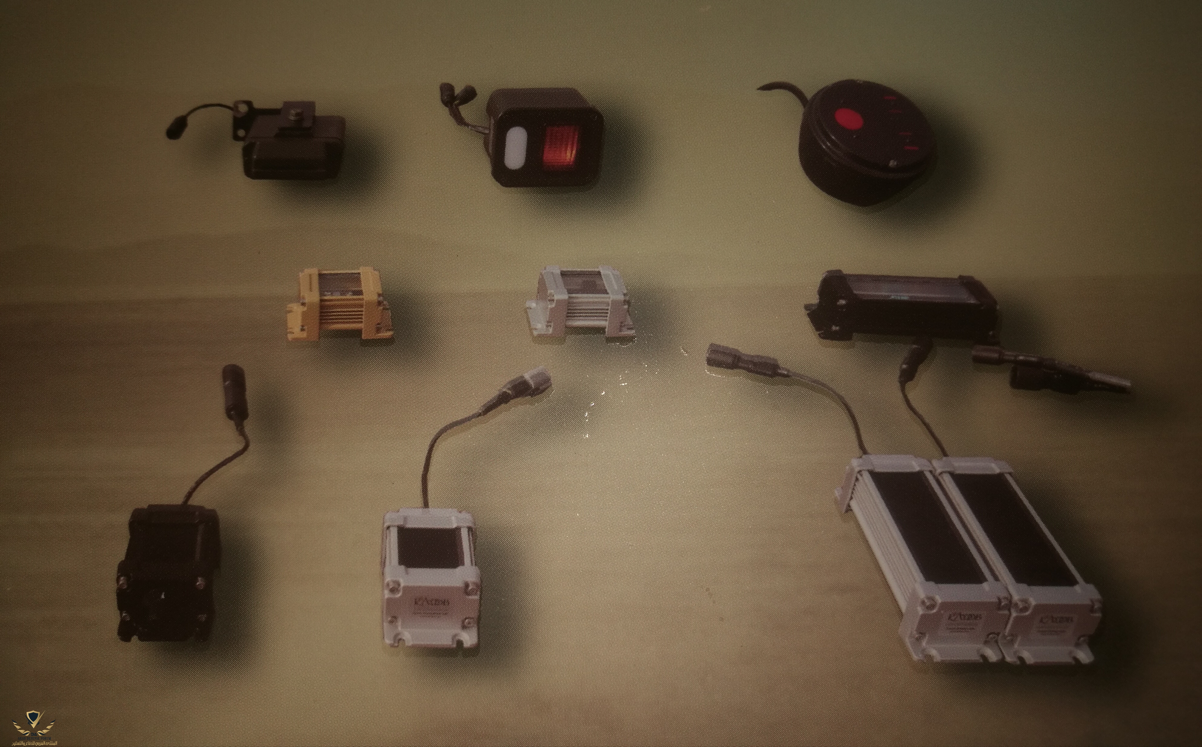

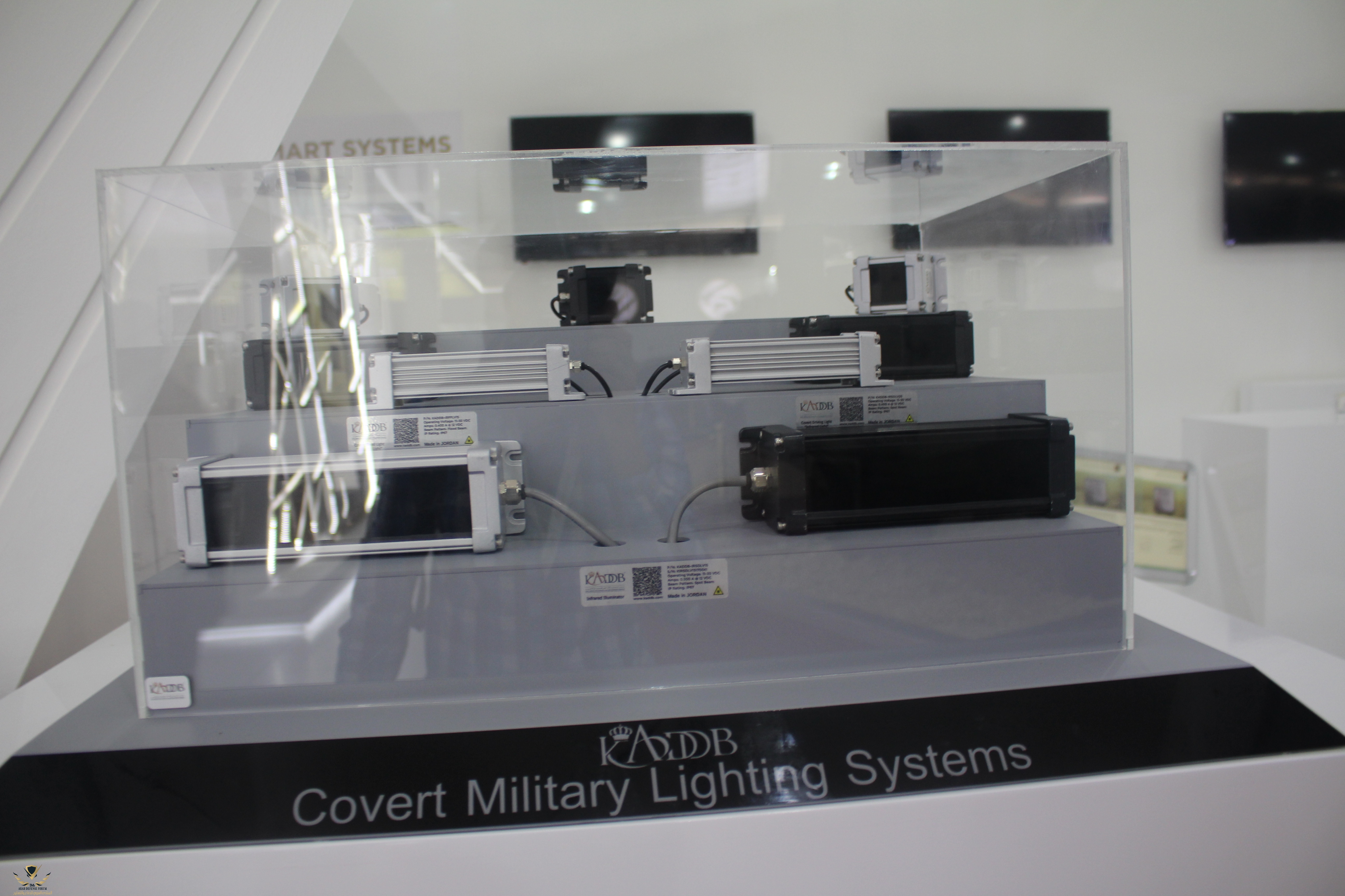

نظام الإضاءة العسكرية الخفية
طور مركز الملك عبد الله الثاني للتصميم و التطوير "كادبي" أنظمة الضوء الخفي و التي تقوم بتوفير إضاءة بالأشعة تحت الحمراء ، من أجل أن تتناسب مع جميع الآليات العسكرية من دبابات مدرعة إلى الآليات اللوجيستية ، و التي يمكن إستخدامها لغايات السير بخفاء بإستخدام معدات الرؤية الليلية ة خاصة البيئات العملياتية .
المميزات
قوية و موثوق بها بالإضافة لخفة وزنها .
تتناسب مع الأنظمة الكهربائية للسيارات 12 و 24 فولت .
زاوية شعاع ضيقة و واسعة .
قابلة للتثبيت في الأماكن الضيقة .
تستطيع حجب الضوء المرئي بإستخدام الفلاتر الضوئية الخاصة .
محمية من الجهد العالي و عكس القطبية .
المواصفات العامة
الجهد التشغيلي : 11-30 فولت .
مادة الغطاء الخارجي : الألمنيوم .
مستوى الحماية البيئية : IP67 ضمن معايير IEC 60529 .
درجة حرارة التشغيل : من -20 إلى +60 درجة مئوية ضمن معايير MIL-STD-810G .
درجة حرارة التخزين : من -30 إلى +71 درجة مئوية ضمن معايير MIL-STD-810G .
الرطوبة النسبية : لغاية 98% ضمن معايير MIL-STD-810G .
نصف كثافة زاوية الشعاع : 7 او 110 .

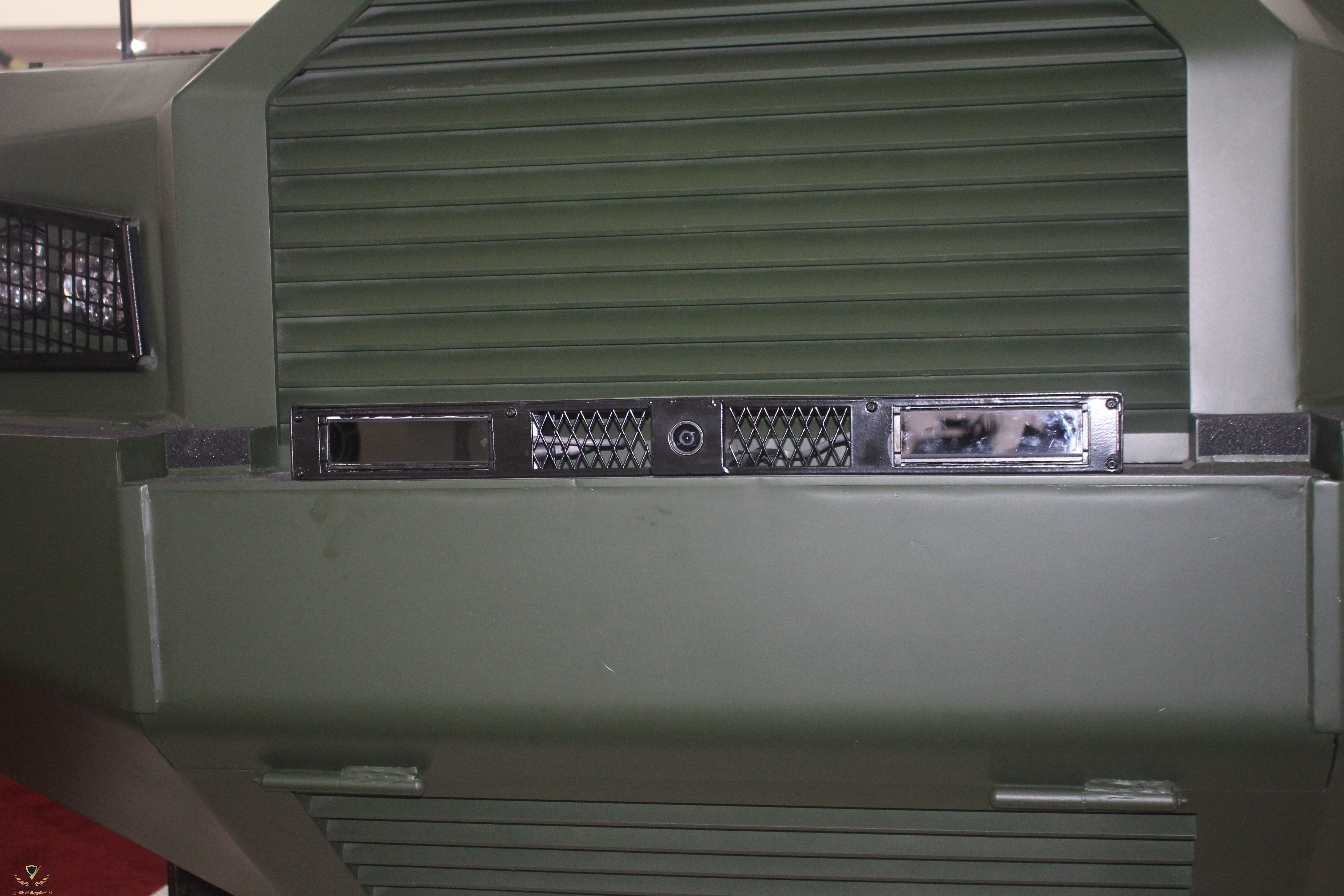

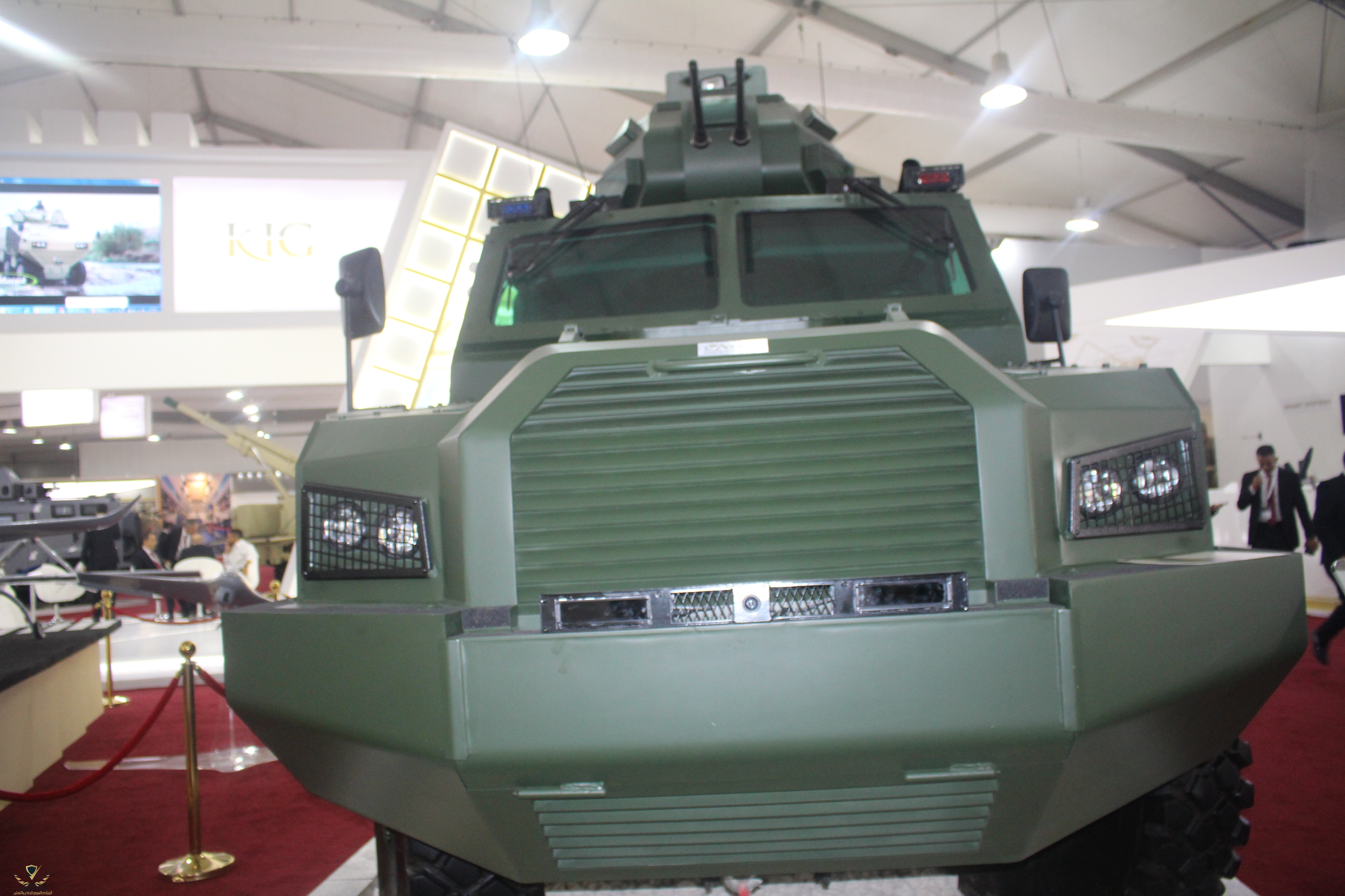

تم تركيبها على مدرعة الفارس 6*6
مشاهدة المرفق 117567
المميزات
مشاهدة المرفق 117568
المواصفات العامة
المنتجات
ضوء القافلة/الفرامل .
ضوء الكشاف/الصغير .
ضوء المسير .
ضوء متعددة الإستعمالات .
ضوء الكشاف .

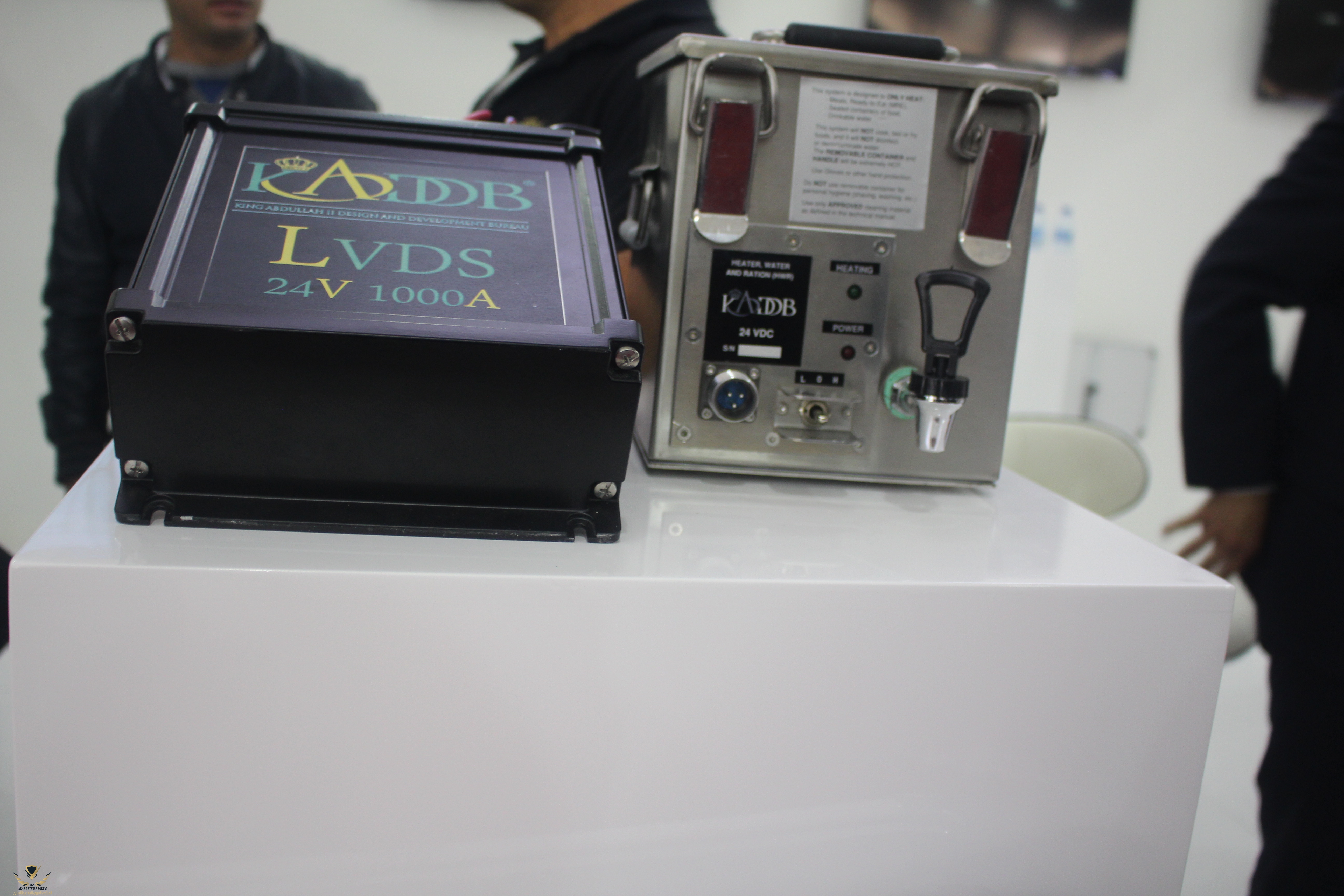

جهاز فصل الجهد المنخفض
سعى مركز الملك عبد الله الثاني للتصميم و التطوير لابتكار تقنيات لفصل و عزل التيار المستمر في التطبيقات العسكرية عللية الاداء ، ان جهاز فصل الجهد المنخفض حماية الكترونية صلبة مصمم لحماية البطاريات من السحب المفرط و حمايتها من التلف و تمديد عمرها منةخلال منع الافراط في التفريغ .
قطع الاحمال الاضافية المحددة مسبقا من البطارية و ذلك للتأكد من توفر سعة كافية لتلبية الاحتياجات الاخرى ، الوحدة قادرة على تشغيل الاحمال مباشرة حتى 1000 امبير من السحب المستمر في درجة حرارة من -20 الى +49 درجة مئوية و يمكن برمجته للعمل على 12 او 24 فولت .
المواصفات العامة
الابعاد (طول*عرض*ارتفاع) : 210*240*90 ملم .
الوزن : 900 غرام .
الجهد التشغيلي : 9-32 فولت .
الحماية من التيار المرتفع : 100-1000 امبير .
الحماية من فرق الجهد المرتفع :
12 فولت : اكبر من 16 فولت .
24 فولت : اكبر من 28 فولت .
الحماية من فرق الجهد المنخفض :
12 فولت : اقل من 9 فولت .
24 فولت : اقل من 19 فولت .

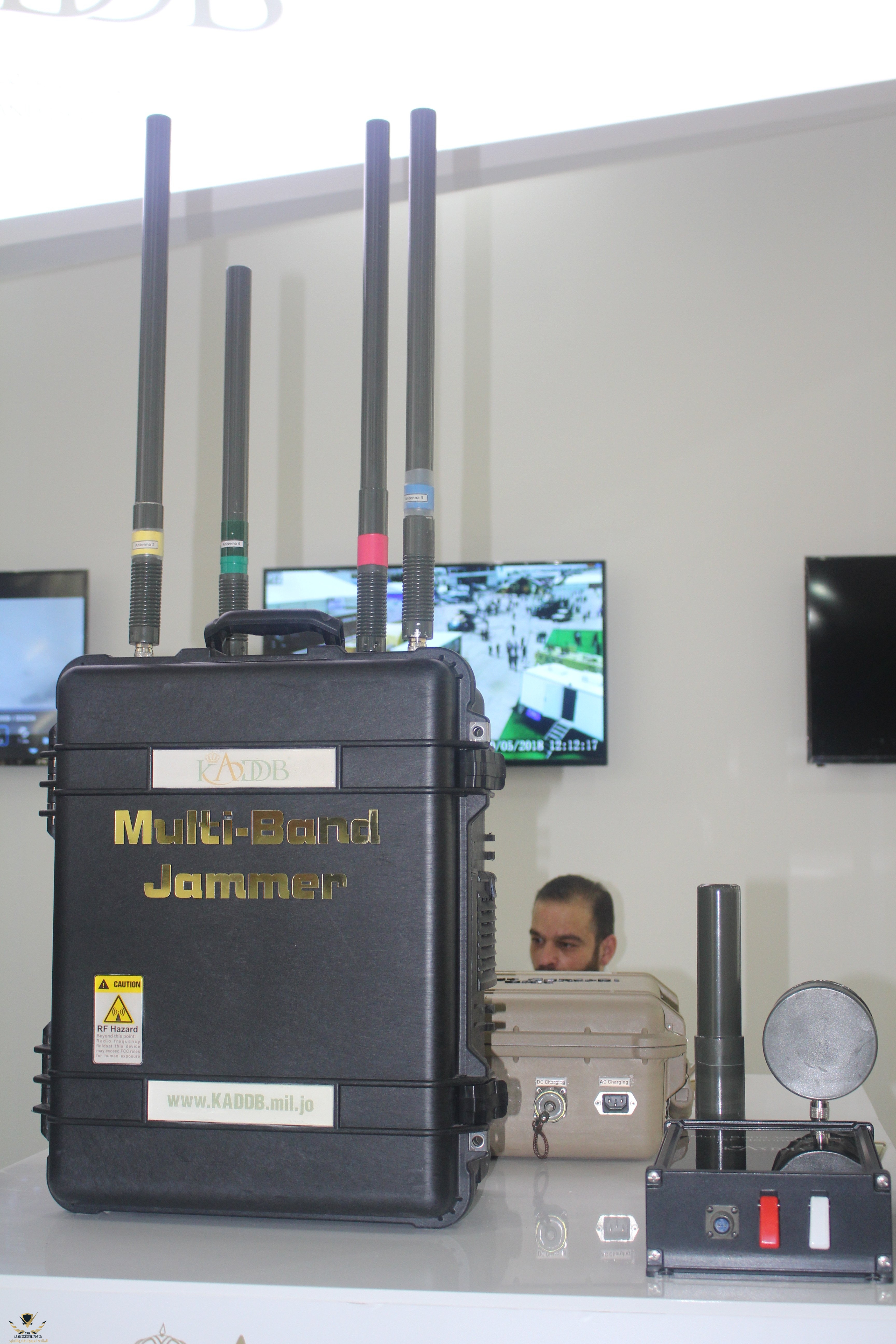

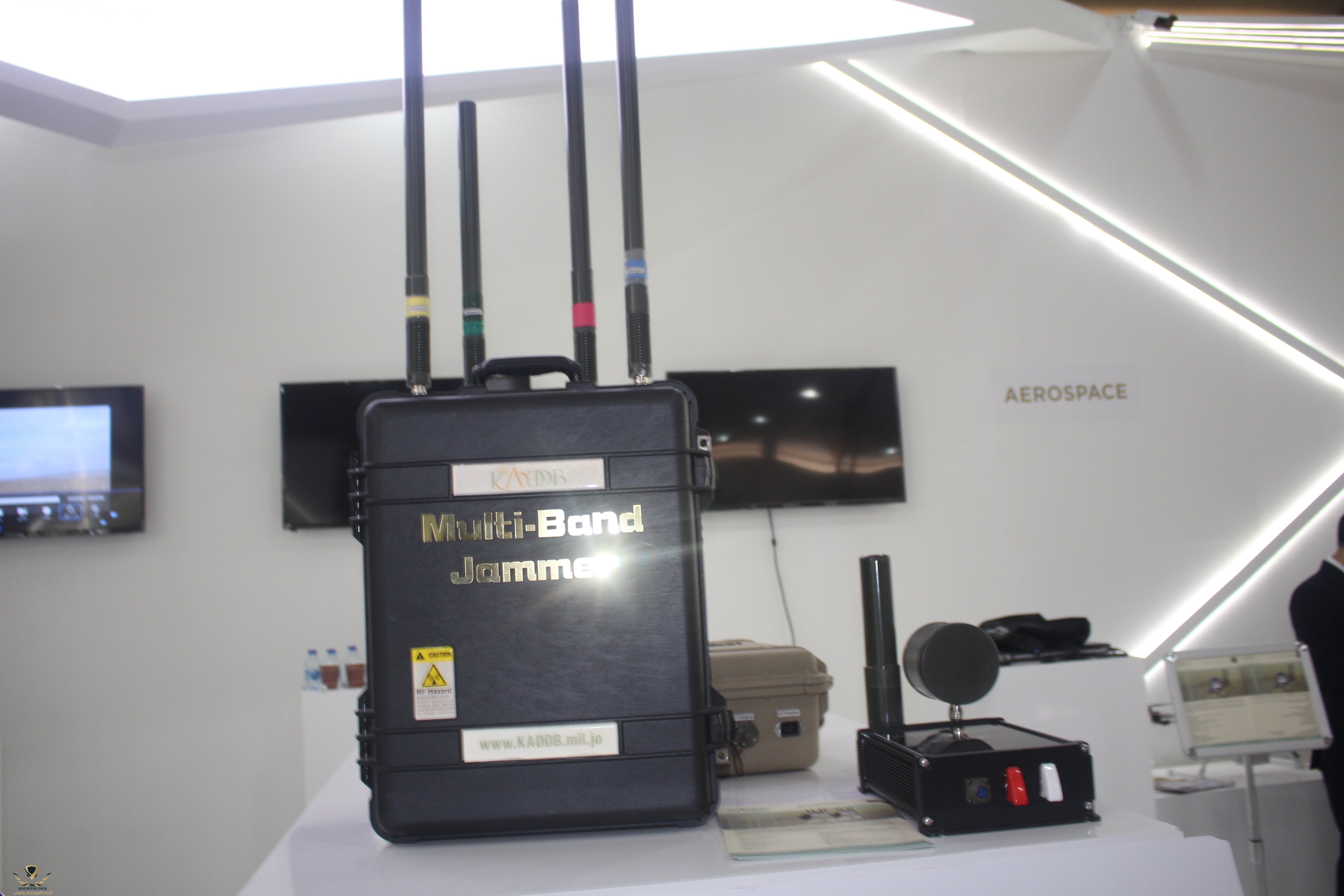

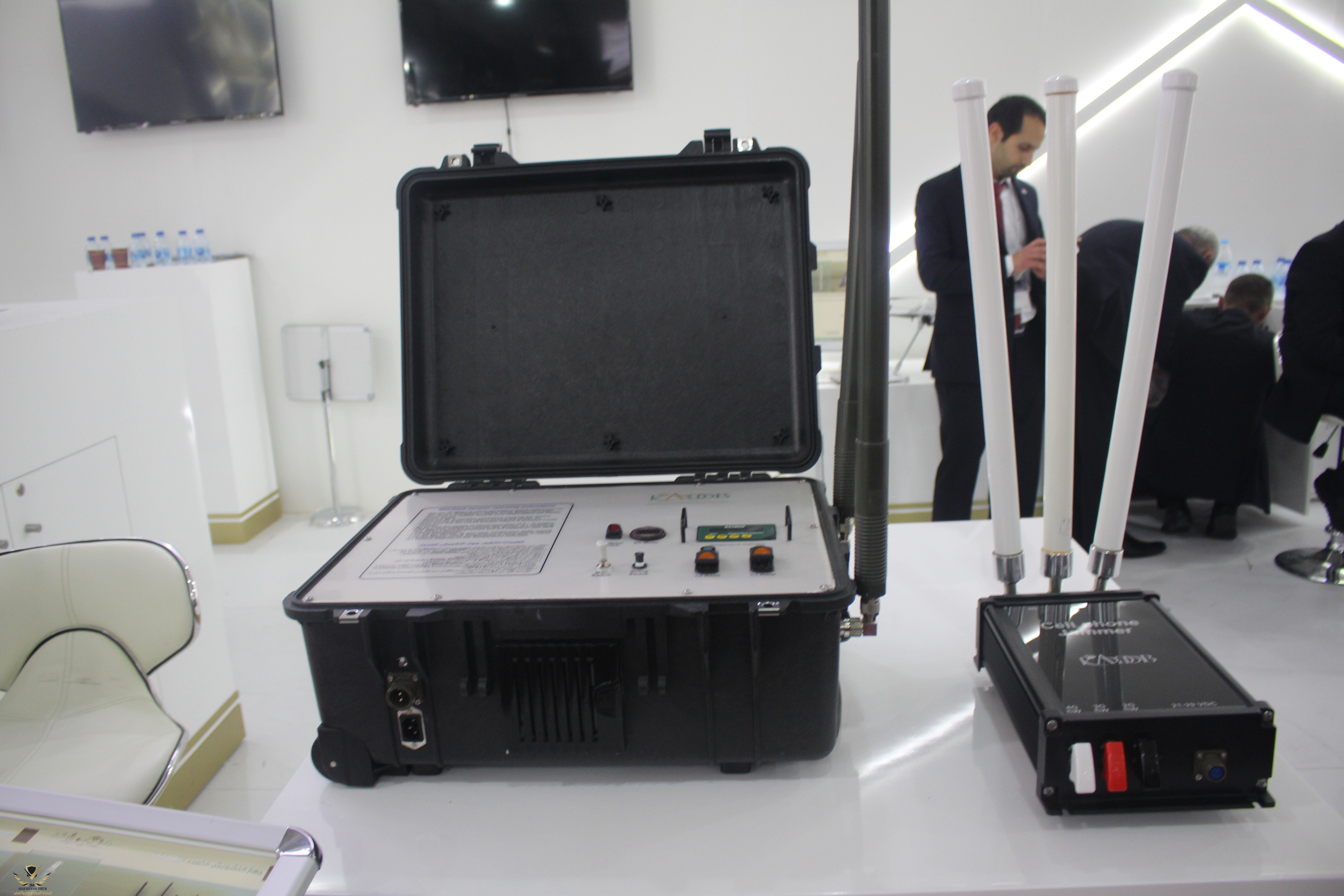

جهاز التشويش على كاميرات التجسس و اجهزة التحكم
جهاز التشويش على كاميرات التجسس و اجهزة التحكم منةكاد كادبي عبارة عن جهاز اتصال يقوم بحجب و تعطيل و منع ارسال الفيديو في الوقت الفعلي عبر مختلف انواع الانظمة اللاسلكية ، لمنع تنفيذ الاعمال الهجومية و مكافحة الشغب .
يلبي التصميم للنظام المتطلبات العسكرية ضمن معايير عالمية ذات جودة عالية ، داخل حقيبة متينة خفيفة الوزن لسهولة حملها و نقلها .
المواصفات العامة
ابعاد الجهاز (طول*عرض*ارتفاع) : 22*18*10 انش .
الترددات المستهدفة :
9000 ميجا هيرتز .
12000 ميجا هيرتز .
24000 ميجا هيرتز .
58000 ميجا هيرتز .
نوع التشويش : جميع الاتجاهات 360 درجة .
نصف قطر المدى الفعال للتشويش : 2.5 كم .
مدة التشغيل : 3 ساعات .
مصدر الطاقة : بطارية 26 فولت .
مصدر الشحن : تيار متردد 220/240 فولت او تيار مستمر 12-36 فولت .
الطاقة المنبعثة : 30 واط .
نوع الهوائيات : متعدد الاتجاهات 360 درجة (يمكن اضافة هوائيات موجهة) .
