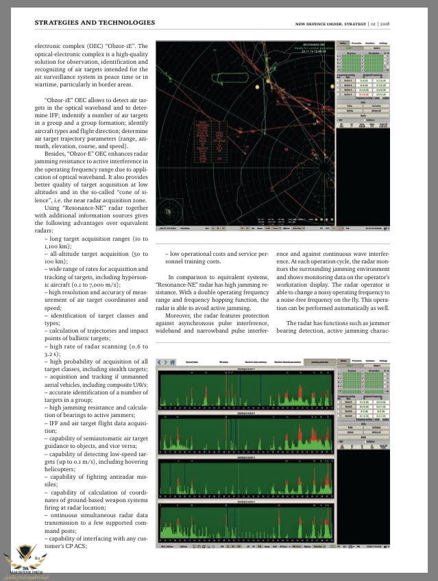

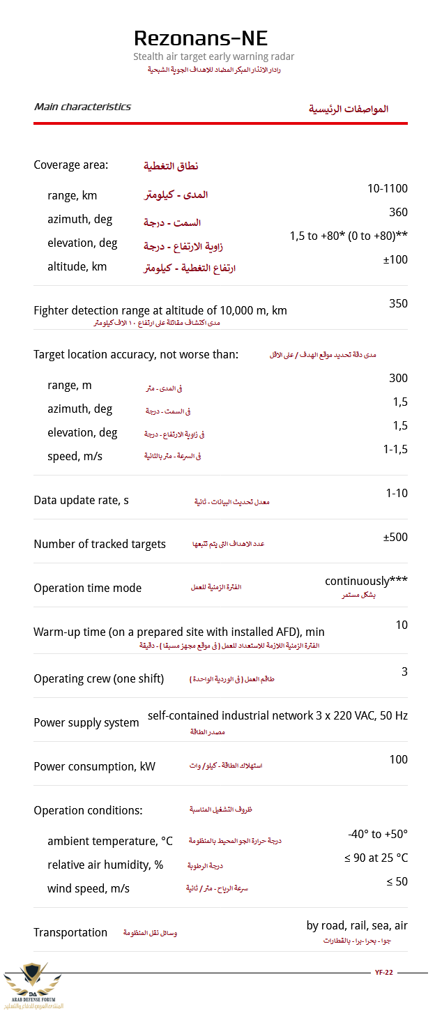

المواصفات من الموقع الرسمى ( مع الترجمة ) :cool:

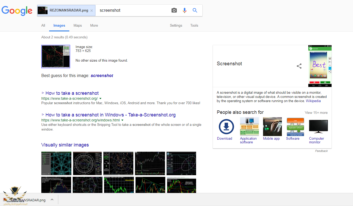

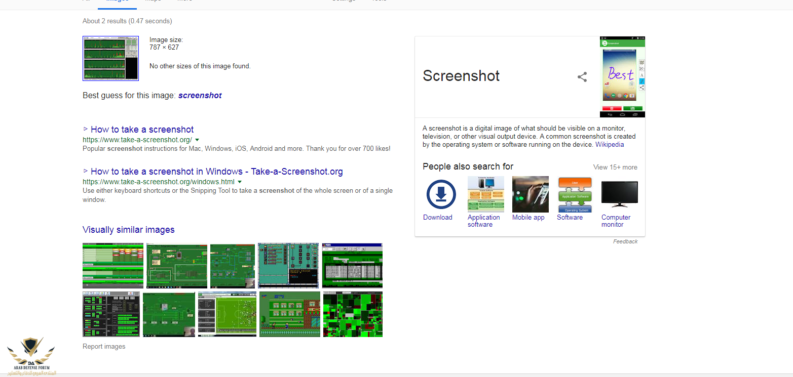

مشاهدة المرفق 109869مشاهدة المرفق 109870
حاولت تعقب اثر الصورتين على الويب و لكن لا اثر لهما ...الصورتين المرفقتين للسوفت وير الخاص بالرادار على ما يبدو اصليتان من عند الدفاع الجوي الجزائري مباشرة
الصور ليست من كمبيوترات الجيش الجزائري ...الصور تعود لاحدى المجلات التي تحدثت عن الرادار عذرا على التسرع

لكن هناك ملحوظة، هذا الرادار مخصص للإنذار المبكر وليس من فئة ماوراء الأفق، مداه يبدأ من 10 كم و يصل 1100 كم، بينما يصل مدى رادارات ماوراء الأفق إلى 3000 أو 4000 كم وأكثر، ورغم ذلك يظل إضافة كبرى ومميزة و قلما نجد في الشبكات الرادارية العربية رادارات تصل إلى هذا المدى، الملاحظة الأخرى أن المنظومة الرادارية من هذا النوع تحتوي على 4 واحدات، الوحدة تغطي 90 درجة و بذلك تتكامل الأربع لتصبح زواية التغطية 360 درجة، فيجب التأكد أن المنظومة تحوي جميع الوحدات،
مواصفات الرادار جيدة فعلا، يستطيع مثلا إكشاف المقاتلات التي تحلق على إرتفاع 10000 متر من مسافة 350 كم، والعمل لمدة تصل 160 ساعة قبل إجراء الصيانة الدورية. ربما تكون السلبية الوحيدة أن الرادار من فئة " بيسا ".

لكن ١٦٠ ساعة هي وقت الصيانه النصف سنوية ٦ ايام متتالية يعني يحتاج كل ٦ شهور تشغيل صيانة ٦ ايام ميزة ممتازة للرادارات لكن طبيعية للرادارات المشابهه له التي تستخدم الموجات الطويلة
يعيبها فقط سهولة التشويش عليها وعدم الدقة في تحديد موقع الهدف
