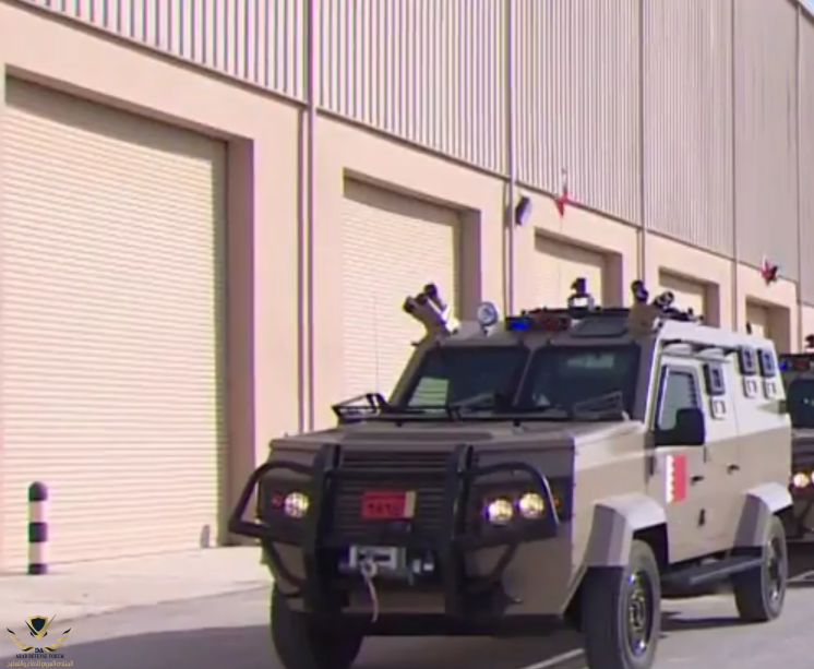

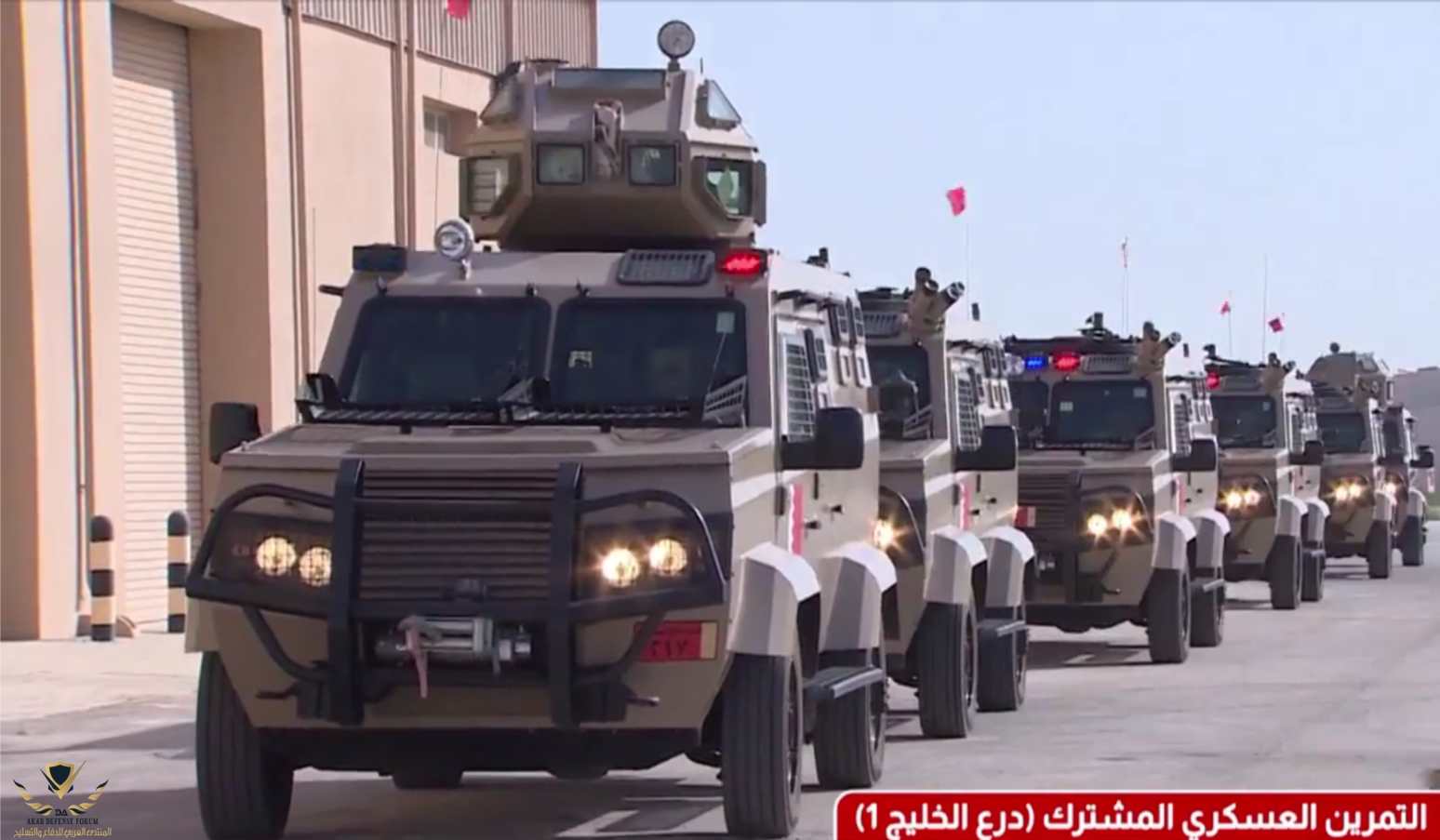

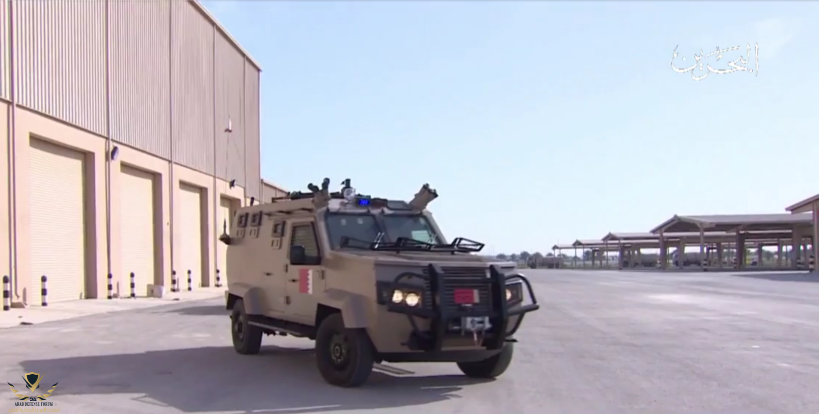

✔ ظهور مدرعات الجواد-3 الأردنية المصنعة في الشركة الأردنية لصناعة الآليات الخفيفة (JLVM) لدى القوات المسلحة البحرينية الشقيقة خلال مناورات #درع_الخليج_1
المدرعات صدرت قبل ذلك إلى : مصر ، و السلطة الفلسطينية

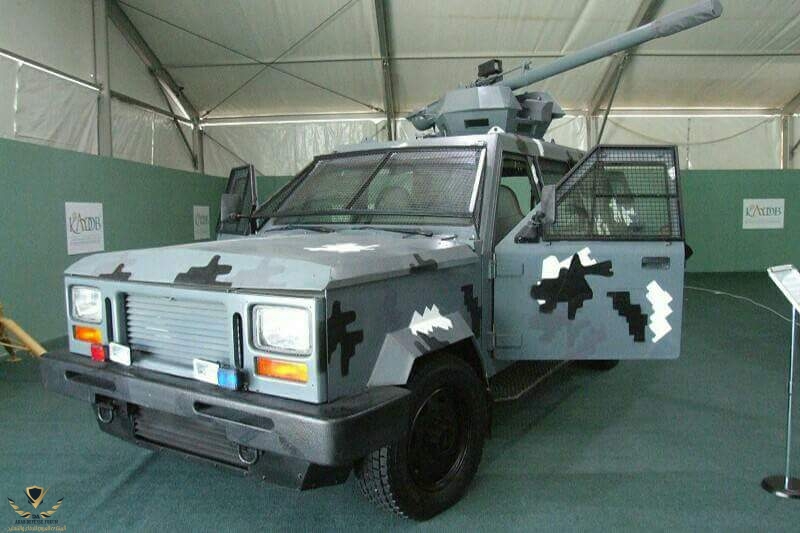

الجيل الثاني و لم يورد الا لقوات الدرك و القوات الخاصة في الاردن

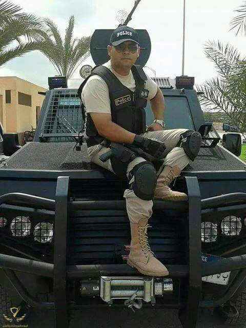

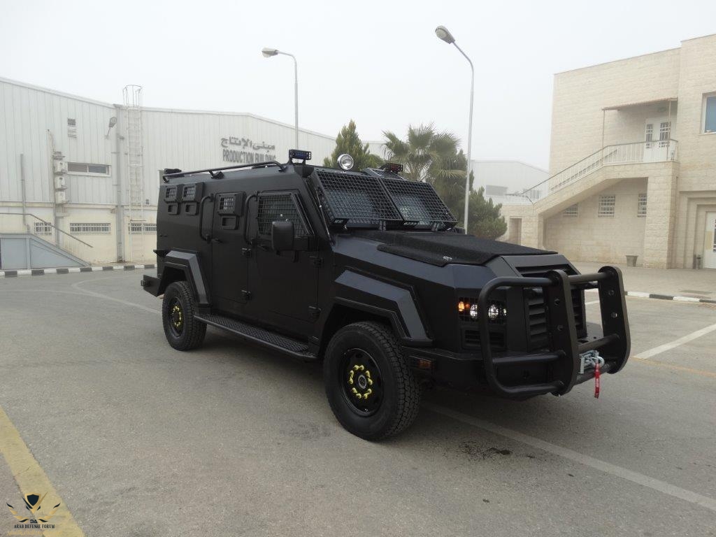

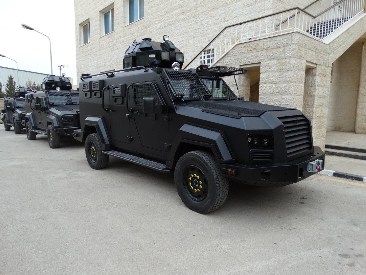

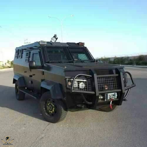

الجيل الثالث ،،، و صدرت الى كل من السلطة الفلسطينية (الصورة الاولى) و مصر ( الصورة الثانية) و البحرين (في الموضوع) و دولة بروناي
السلطة الفلسطينية
مصر
الجيل الرابع ،،، و هي احد اصدار و لم تورد الا للقوات الخاصة و وحدة الامن 14 التابعة للدرك ،، و سيتم احلالها بدل المدرعات القديمة جواد-2
من تطور الي تطور للأردن الحبيبة ومزيد من التعاون بين الأشقاء لكن متي تم تصديرها الي مصر ؟! وهل هناك صور لها؟
اظن بعد 2013 بعد ازدياد الارهاب في سيناء و الصورة لاحد افراد القوى الامنية في سيناء

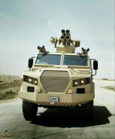

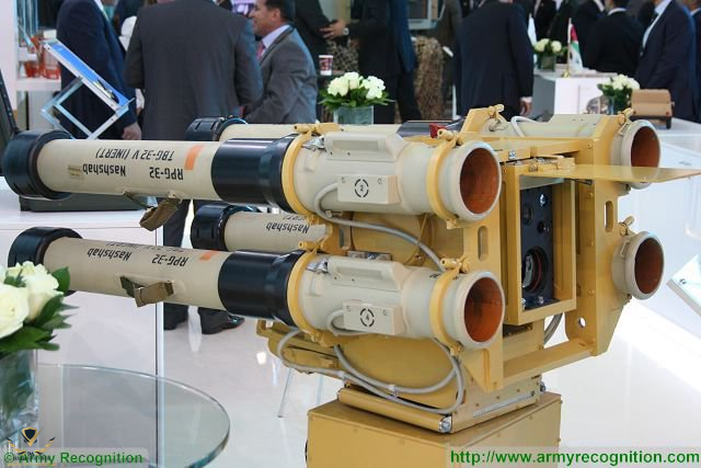

النشامى دائما شغلهم نظيف و لا يصنعون إلا ما يستطيعون لإتقانه بحرفية كبيرة مثل ال RPG-32 أو النشاب
مشاهدة المرفق 109296
تحية لكم

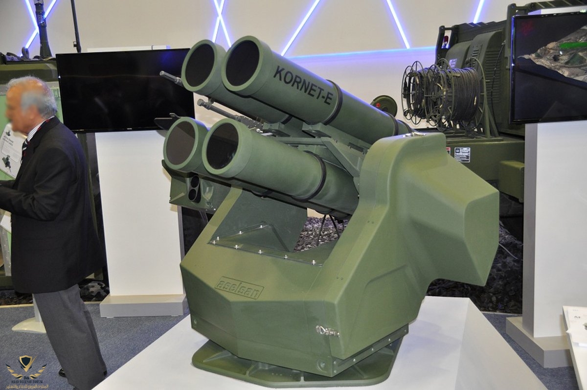

ما هو نظام توجيه هاذه الصواريخ ؟؟
منظومة النشاب الرباعي RPG-32 و هذا النظام الرباعي يسمى QUAD-1 و اتوقع ان يكون نظام التوجيه من اسليسان الشرق الاوسط

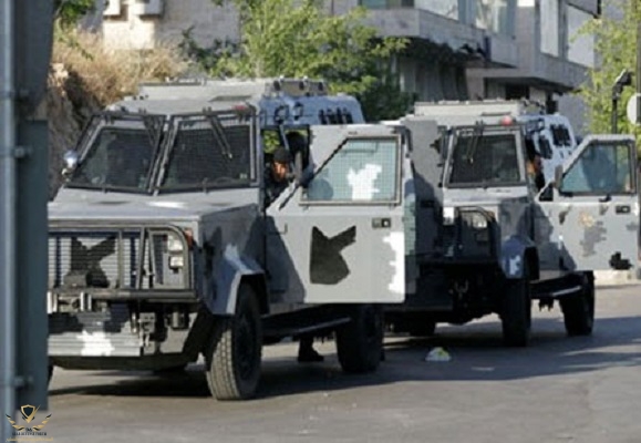

في هذا الفيديو ،،، يظهر الجيل الثاني من المدرعة في اليمن

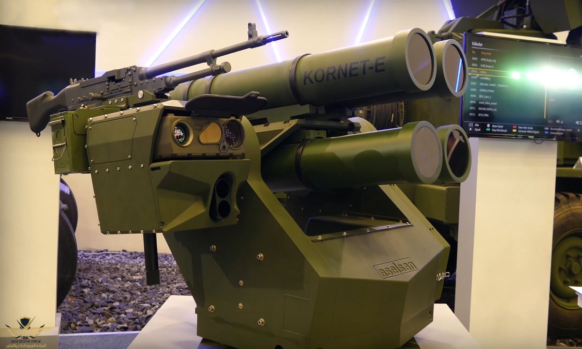

توجيه ليزر ولا ايش بالضبط؟
اخي هذه ليست صواريخ موجهة م.د ،،، هذه قواذف اربيجي تصنيع اردني-روسي م.د و م.تحصينات بشكل اكبر ،،، نظام التوجيه الذي تتكلم عنه هو نظام رؤية بصري ليلي حراري لتوصيح الرؤية اكثر و الحصول على اكبر دقة ممكنة ،،، و يقوم بحساب الكميات و الارتفاع و سرعة الرياح و الاجسام المتحركة للحصول على ادق رماية ممكنة لمشغل المنظومة
نظام ASELSAN لإطلاق كل انواع الصواريخ الموجهة المضادة للدبابات
(HELLFIRE,JAVELIN,KORNET-E,OMTAS)
