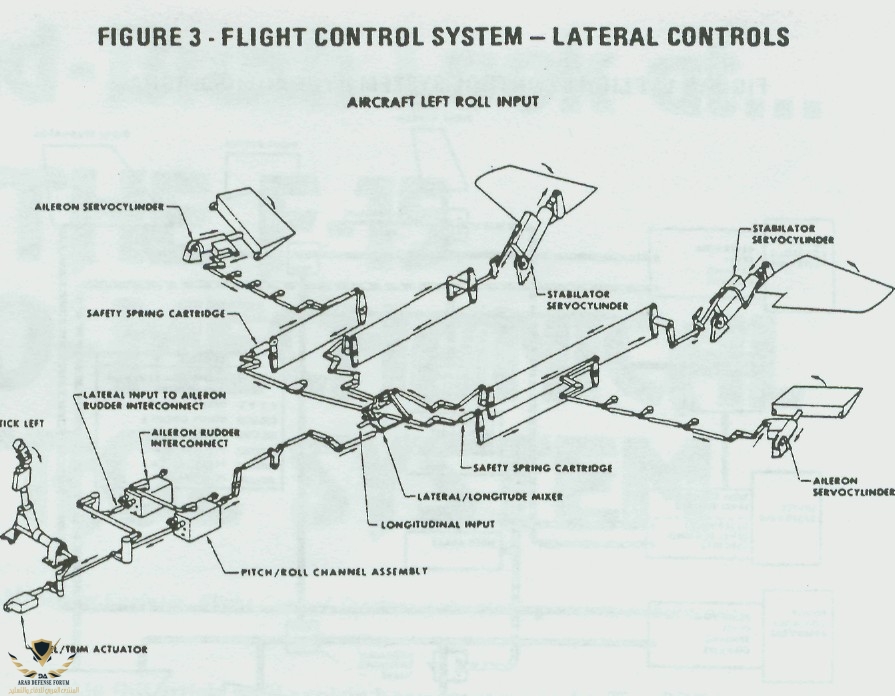

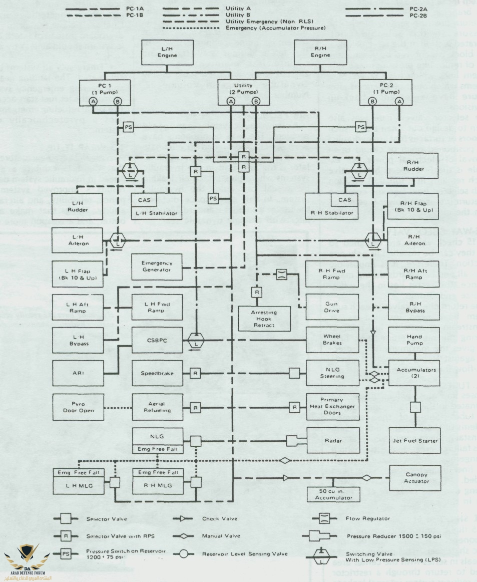

تاكدت من معلومة وهي ان نظام ال aileron و elevator كل جزء معزول عن الاخر وهذا ربما يفسر صمود الطائرة في
حوادث الاستهداف
ايضا ال rudder
لاكن ال flap لازلت ابحث عن رسم يوضح هذه الجزئية
مشاهدة المرفق 108142
مشاهدة المرفق 108143

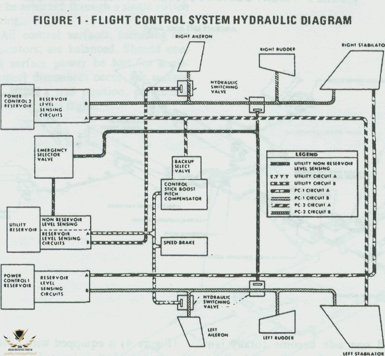

تعمل ال F-15 بثلاث انظمة هيدروليكية ٢ رئيسية وواحد لطوارئ او مساند لهما والكل يعمل مع بعض
يعني الطائرة تستطيع التحليق حتى لو تعطل نظامين

نفس الأجهزة تعمل بنفس النظام الهايدروليكي
ولاكن كان يعتمد تحريك الفلايت كنترول سابقا بالكيبل بطريقة ميكانيكية تقليدية متصلة مباشرة بلاجهزة
الان الطريقة اقرب ما تكون الي الطريقة الكهربائية تنتقل الإشارة عبر الأسلاك الى الفلايت كنترول مرور بكمبيوتر مخصص لتحليل الاشاره ومن ثم إعطاء الأوامر للفلايت كنترول
اما ميكانيكا عمل الفلايت كنترول فهي هايدروليكية كما هي الفرق في موصلات تشغيل
كانت طريقة تقليدية
الان أصبحت عبر الحاسب وشرائح الكترونية تحلل الإشارة
اكثر تعقيدا

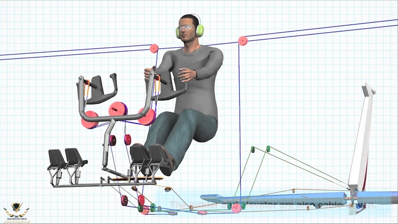

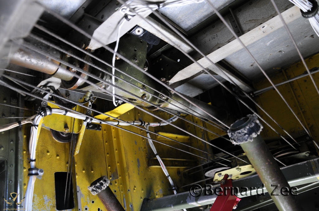

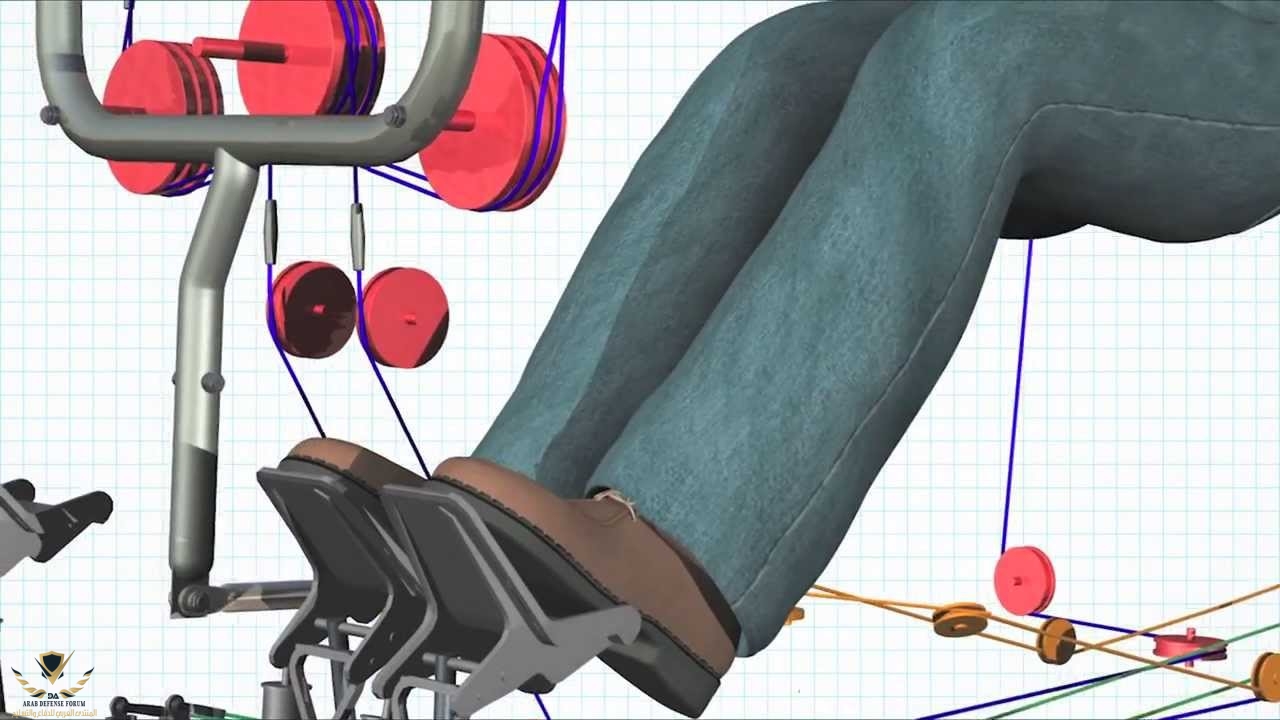

الطريقة القديمة كانت عبر الكيبل
صورة الكيبل
تتحرك هذه الكيابل مع تحريك الطيار لانظمة الطيران
اما الطريقة الجديدة
تم استبعاد الكيابل واستبدالها بأسلاك كهربائية لا تتحرك مع حركة الطيار بل تنقل إشارة او الأوامر لكمبيوتر الطائرة ومنها لشرائح الكترونية تعطي امر الحركة
