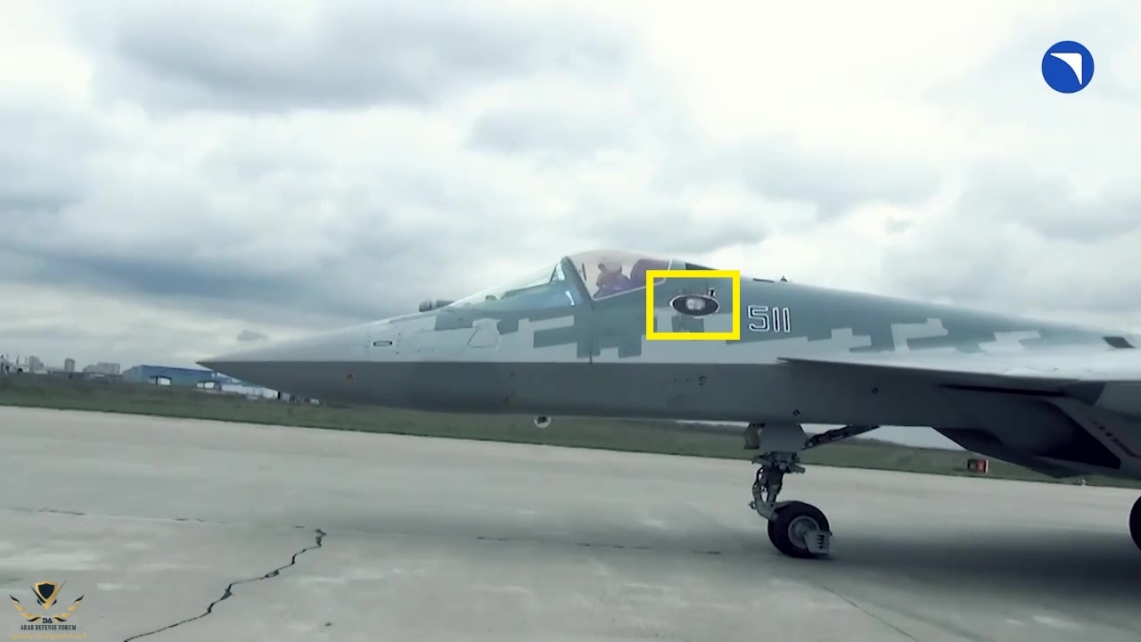

تم اختبار طائرة سو-57 المُحدثة بأنظمة طيران وأسلحة جديدة، وجُهزت بمحركات جديدة - النموذج الأولي 511 (الرحلة الأولى في 21 أكتوبر 2022)، ثم انضمت لاحقًا الطائرة 058 إلى البرنامج. إنها المرحلة الثانية من التطوير، والتي تُسمى "ميغابوليس" .
في 21 أكتوبر 2022، انطلقت أول رحلة جوية لطائرة سو-57 المُحسّنة في مطار غروموف LII. وقاد الطائرة طيار الاختبار في مكتب سوخوي للتصميم، سيرجي بوغدان، بطل الاتحاد الروسي. وتُختبر الطائرة (النموذج الأولي المعروف T10-11 برقم 511) بمجموعة من المعدات على متنها ذات وظائف مُحسّنة، ودعم ذكي للطاقم، وإمكانية استخدام مجموعة واسعة من الأسلحة الجديدة. كما أن الطائرة قادرة على تركيب محرك المرحلة الثانية (لم تُركّب محركات المرحلة الثانية "المنتج 30" بعد). وتظهر في الصور نافذة جديدة أكبر لنظام 101KS Atoll البصري (على الجانب الأيسر من جسم الطائرة، وعلى الجانب الأيمن غير مُركّبة على الإطلاق، والنافذة مُغطاة). كما تظهر أضواء الملاحة الليلية.
يُعَدّ تطوير نسخة مُحدَّثة من طائرة سو-57 المرحلة الثانية جزءًا من أعمال تطوير مشروع ميغابوليس ( OKR، مشروع التصميم التجريبي "ميغابوليس" ). وُقِّعَ العقد الحكومي بين وزارة الدفاع الروسية وشركة سوخوي في 29 أكتوبر/تشرين الأول 2018
Modernised Su-57 is tested with new avionics, weapons and fitted to new engines - prototype 511 (maiden flight 21st October 2022) and later also 058 join the programme. It's a second stage of development called Megapolis.
21 October 2022 first flight of the upgraded Su-57 aircraft took place at the Gromov LII airfield. The aircraft was piloted by Sukhoi Design Bureau's test pilot, Hero of the Russian Federation, Sergey Bogdan. The aircraft (well known prototype T10-11 with number 511) is being tested with a set of onboard equipment with enhanced functionality, intelligent crew support and the ability to use a wide range of new types of weapons. The aircraft is also capable of installing a second-stage engine (the engines of the second stage "product 30" have not yet been installed). On photos are visible new larger window of 101KS Atoll optronic system (on left sie of the fuselage, on roght side not installed at all and the window is blinded). Also visible are night navigation lights.
The development of a modernised version of the Su-57 Second Stage is a part of the Megapolis development work (ОКР, опытно-конструкторская работя «Мегаполис»). The state contract was signed by the Russian Ministry of Defence and Sukhoi Company PJSC on 29 October 2018.
