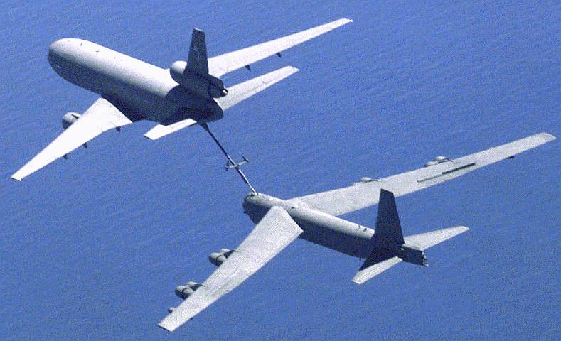

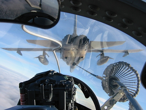

وهناك نوعان رئيسيان من أنظمة تزويد الوقود في الجو التي تستخدم حاليا:
• DROGUE : يخرج خرطوم من خزان الوقود في نهايته سلة لها شكل مخروطي، ويقوم قائد الطائرة المتلقية للوقود بإخراج مجس الطائرة حيث يلتصق بالسلة ويتم ضخ الوقود بهذه الطريقة، التي تستخدمها غالبية القوات الجوية والقوات البحرية الأمريكية.
• BOOM : تمد الطائرة التي تقوم بتزويد الوقود ذراعا يدخل نهايته في تجويف على قمة الطائرة التي تتلقى الوقود، وهو الأسلوب الذي تستخدمه القوات الجوية الأمريكية.
وما يميز الأسلوب الأخير هو أن خط إمداد الوقود يكون أكبر مما يتيح الفرصة أمام ضخ كمية كبيرة من الوقود بسرعة.
