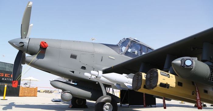

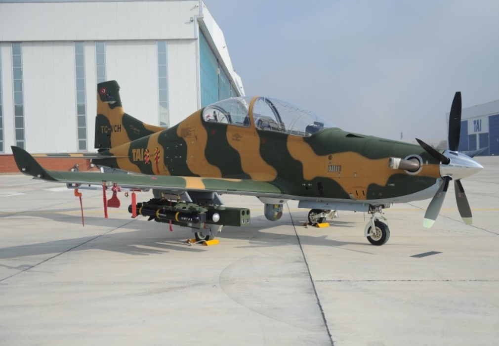

Hürkus C trainer
طائرة تدريب أساسي و هجوم أرضي
TAI - Turkish
file.php
حازت على شهادات التدريب و السلامة و الامان من الاتحاد الأوربي
السرعة 570 كم / سا
المدى 1400 كم
ارتفاع الطيران 10 كم
getasset.aspx
تحمل 1.5 طن صواريخ جو - أرض و قنابل
257F534957667D042BE785
مدفع رشاش 20 ملم و 12.7 ملم

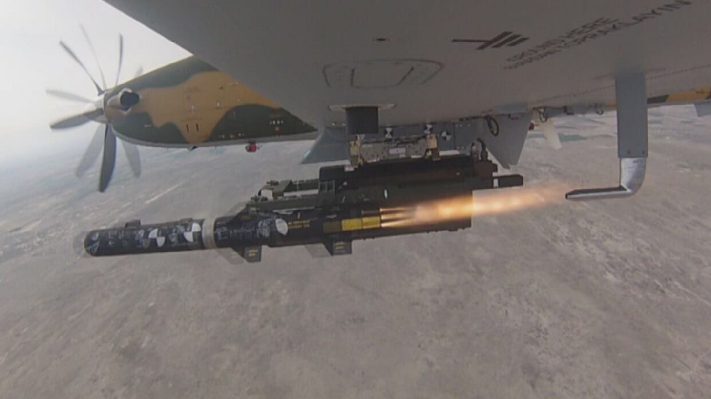

صواريخ موجهه UMTAS المضادة للدبابات
صواريخ Cirit الموجهه بالليزر
قنابل : Mk-81 - Mk-82 - Tübitak SAGE HGK-3
مزودة بأنظمة إستشعار و استهداف حرارية و بصرية و ليزرية EO/IR
بالاضافة الى بود الاستهداف
Aselsan Common Aperture Targeting System or CATS
يمكنها الاقلاع و الهبوط من مدارج غير معبدة
getasset.aspx
النسخة الجديدة ستدخل الخدمة منتصف عام 2018
الجيش التركي لديه خطط لإقتناء 40 طائرة هوركوس B المطورة

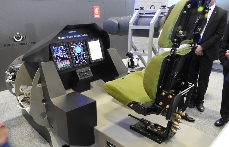

مجهزة بقمرة قيادة تشبه قمرة F35 بالاضافة الى الكترونيات طيران متقدمة
الطائرة من الداخل فى القمرة تحفة :تحية:
لكن من الخارج تذكرنى بالاخوان رايت :يفكر:

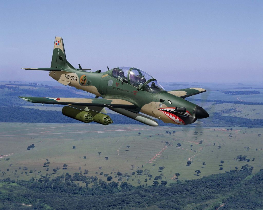

تشبه بشكل كبير السوبر توكانو البرازيلية

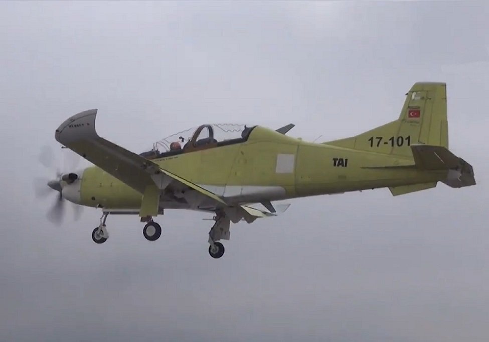

استطاعت طائرة التدريب التركية "حر قوش- ب/HÜRKUŞ-B" محلية الصنع، اجتياز المرحلة الأولى من الاختبارات قبل يومين بنجاح، ومن المتوقع دخولها خدمة القوات الجوية التركية منتصف 2018.
