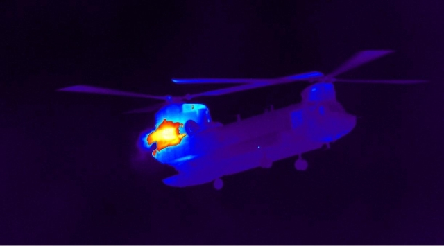

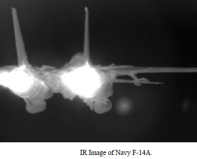

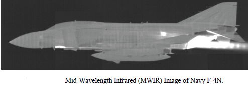

البصمة الحرارية للطائرة بقيت كما هي قبل التصادم وبعده ولم يتغير شيء فيها او يظهر وهج جديد وهذا يعني انها لم تصب
أستاذنا بيركوت ، وش تفسيرك ل تداخل حرارة الصاروخ مع المحرك ؟
واضح ف الصورة المتحركة إتساع حجم الحرارة من المحرك لحظة التداخل​

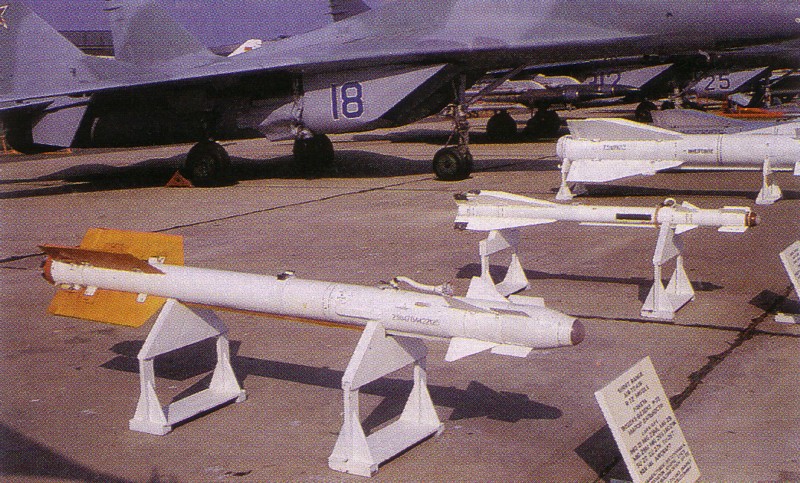

الصاروخ ر-27 او ر-73 يستخدم الرادار للاطباق على الهدف وليس فقط الحرارة او يستخدم الباحث الحراري مع انها صواريخ حرارية لكن مسار الاعتراض ليس حكرا على الصواريخ الموجهه بالردار- كلامك صحيح اخي نمر عن رسم مسار اعتراضي عندما يتم الامر بردارات اشتباك او تتبع للصواريخ الردارية من مسافات متوسطة او بعيدة -لكن من مسافات قريبة الصواريخ الحرارية تستطيع ايضا وهو امر معروف والكلام ان الصواريخ الحرارية تطارد الهدف فقط او المحرك مطاردة فقط غير صحيح بل ترسم نقطة اعتراض ايضا ولكن تكون نقطة المرجع لها حرارة المحرك او البدن وليس بالضرورة مطاردة ....بنفس الوقت كما قلت سابقا لا ينفي ان يكون صاروخ نوع اخر لكن واضح ان الصاروخ اتجه لحرارة الفليرز ....
استاذي العزيز اشرف الصواريخ التي ذكرت R-27 / R-73 هي صواريخ جوجو لا اعرف كيف تتقبل اصلا فكرة تحويرها الي ارض جو من قبل الحوثيين او حتى ايران
هذا يحتاج بالاساس الي الدولة المصنعة لتغيير برمجة الصاروخ بالكامل من صاروخ ينطلق من مقاتلة بسرعة X وارتفاع Y
الي صاروخ ينطلق من الصفر ومن AGL=0 وهذه تغييرات لا تقدر عليها الا الدولة المصنعة او من يوازيها قدرة بشرط امتلاك كود المصدر ..
وهذا لا ينطبق لا علي الحوثيين ولا على ايران قطعيا
و جميع هاذي الصواريخ اما موجهه راداريا وحينها تكون مشطة او شبه نشطة او تكون موجهه حراريا وحينها تكون سالبه .

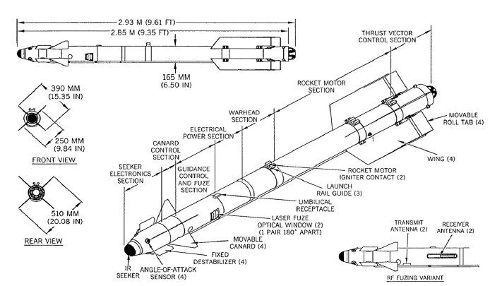

اما راس الصاروخ يحوي رادار او يحوي عدسة ..
هذا الارشر
واضحة جدا كلمة IR-SEEKER وفي الصورة التالية القبة الزجاجية ايضا واضحة
اما ال R-27 فهو عدة اصدارات منها نصف النشط ومنها النشط ومنها السالب حراري ومنها السالب راكب للإشعاع

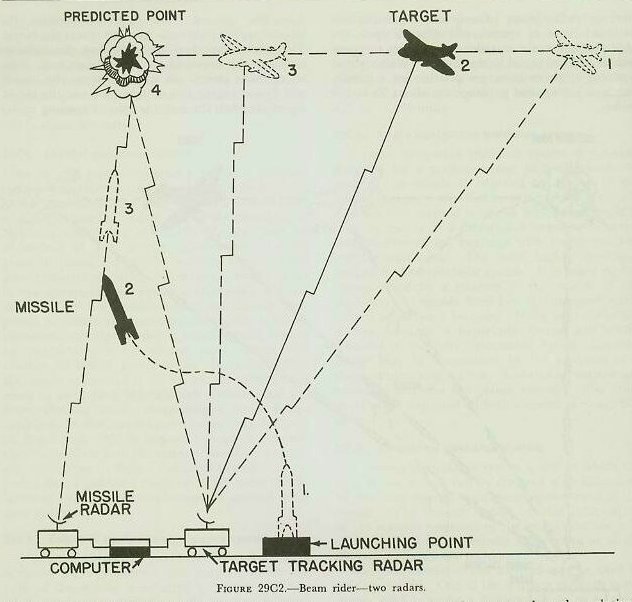

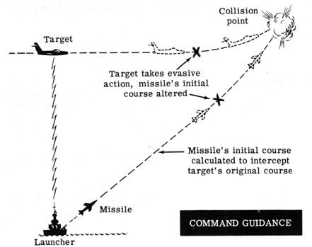

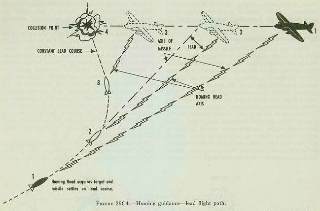

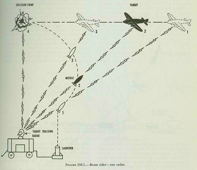

عودة لقدرة الصاروخ الحراري رسم مسار المقاتلة في الحقيقة هذه الصورة التي يرى الصاروخ الحراري ...
ما هو ال Input الذي على اساسه يستطيع الصاروخ ان يتوقع مسار الطائرة ؟؟ اذا كان بالأساس يتوجه passive ويتتبع الحرارة هو لن يرى سوى حرارة الهدف
فقط فيقوم بتتبعها بخط مستقيم معتمدا على LOS لن يناور لن يقطع مسار

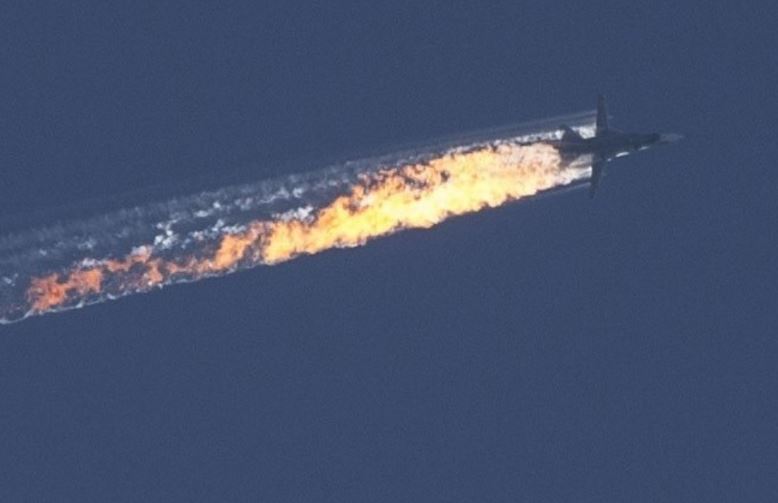

وعندكم صورة السخوي 24 التي اسقطها الصاروخ الحراري الامريكي سايندويندر خير دليل لاحظ اشتعال المحرك دون باقي البدن

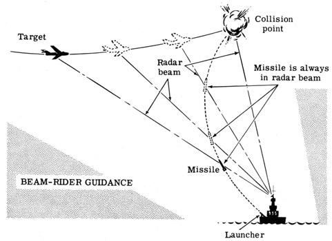

حتى يستطيع الصاروخ المضاد للطائرات قطع المسار يجب ان يعرفه اولا ولكي يعرفه يجب ان يكون موجها بالأساس راداراياً
بغير التوجيه الراداري يا سادة لن يكون هناك اصلا مسار ولن يكون هناك اعتراض بقطع المسار التصادمي Collision ..
هذا فقط فيما يخص نقطة نمط الاعتراض والتي تفضح زيف المقطع نهائيا ..

على حسب ما اعلم ان الاجيال الجديدة من الصواريخ الحرارية حساسية الباحث تجعله يهاجم أى نقطة من الطائرة

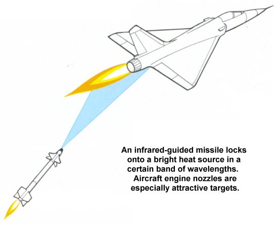

لو كان هذا الشي حقيقي لكان يجب ان يلحق المحرك .. لا ان يعترض المسار كما الصورة اعلاه
هو حقيقي والصاروخ بتبع الحرارة هنا الصاروخ يبدو انه يعترض الطائرة من الامام لان زاوية تصوير الكاميرا ليست مثبتة خلف نقطة انطلاق الصاروخ لهذا يبدو المنظر وكانه يسبق الهدف بزاوية كبيرة فعليا هو ينقض عليها مسبقا ويبدا يقترب منها ويكون مقترب من الهدف بمسار تقاربي ولهذا يبدو في الفديو عندما يقترب الصاروخ من الطائرة فعليا يكون قد اصبح تقريبا خلفها ونجحت الفليرز باعمائه ..فعليا مسار الصاروخ يكون اعتراضي اذا اطلق من جوانب الهدف او لنقول من زاوية 180 درجة افقية اي الباحث يكون مطبق على الهدف ولكن الصاروخ يكون مسار مختلف وليس شرط ملطاردة لهذا بواحث الصواريخ الحرارية تمتلك زاوية نظر واسعة FOV يصل الى 60 درجة واكثر لان الباحث يجب ان يواصل نظره على الهدف بنفس الوقت الذي يكون مسار الصاروخ مختلف عن مسار الهدف ولو كانت الصواريخ الحرارية تطارد فقط لما كان ضروريا اصلا تصميم باحث بزاوية نظر 60 درجة واكثر لاحظ الفديو تقريبا مشابه للوضع ف15 السعودية

يا اخي موضوع الاستدلال بصورة السوخوي الروسية غير صحيح لانه اي صاروخ حراري سيصيب المحرك سواء مطاردة او انقضاض .. لان الصاروخ الحراري عندما يطلق على الهدف من الخلف يتبع المحرك مباشرة وهنا يكون كلامك صحيح لكن اذا انطلق من الجوانب من الامام فهو يسبق الهدف ولكن يبقى الباحث عينه على حرارة المحرك او البدن حسب نوع الصاروخ وتبدا الزاوية تضيق حتى يضرب المحرك او ينفجر عن طريق الفيوز ...واذا كان من الجانب من الخلف فهو ينطلق نحو الطائرة بنفس الطريقة طبعا الصاروخ الحراري يوجد به مرشحات بعضها لكشف حرارة الهدف والاخر لتنظيم مسار الصاروخ وتصحيحه والفكرة هي ملاحقة الحرارة ...الصواريخ الحرارية تقوم بتعديل مسارها ولا تنطلق مطارة فقط اخي نمر طبعا طريقة التعديل تعتمد على المسافة لهذا هناك البواحث في راس الصاروخ مثل المانباد وهناك انظمة IRST او الردار اذا كانت صواريخ اطول مدى من المانباد ..... لاحظ الصورة للصاروخ بايثون
الكلام بالاسفل عن الصواريخ الحرارية ....
The guidance and control systems of the missile occupy it's nose section, the guidance senses the position of the target and issues commands to the servoes in the control section which then actuate the control surfaces to achieve the desired flightpath correction
حياك الله اخي اشرف اعتذر عن التأخير في الرد في الحقيقة اقضي هذه الايام اجازة برية في شمال السعودية حيث الاجواء الحالمة البعيدة عن الصواريخ والحروب ..
ولعل من فوائد هذا التأخير اننا نملك الان معلومة حقيقة .. لا اف 15 تعرضت لا طلاق النار نهائيا . وهذه معلومة وليست تحليل فديو ..
وعودة للنقاش لا شك انني اتفق حول نقطة امتلاك الصواريخ الحرارية زوايا بحث واسعة ولكن وبالنهاية هي ستصل اليه حراريا بمبدأ LOS ولن يحدث ابدا ما حدث في الفديو المزعوم ..
وليس الامر في الفديو اخي اشرف زاوية تصوير بل نقطة اشتباك هو قطع مسار وحينما ضرب ضرب مقدمة الطائرة بينما الاصل ان يضرب مصدر الحرارة الاقوى
