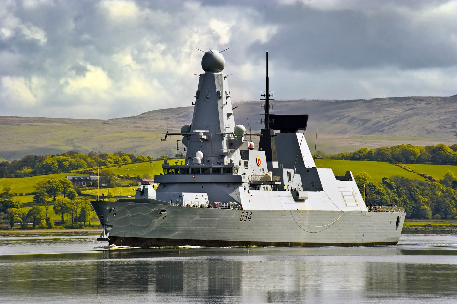

HMS Diamond - D34
المدمرة البريطانية دايموند
دخلت الخدمة في 2011
مدمرة متخصصة في مهام الدفاع الجوي
الوزن 9400 طن
الطول 152 م
العرض 21 م
الدفع:
  1. محرك توربين غاز عدد 2 من شركة رولز رويس
  2. محرك ديزل عدد 2 Wärtsilä
  3. محرك كهرباء عدد 2 Converteam electric motors
السرعة 56 كم / سا
المدى 13 ألف كم
أنظمة الرادار و الاستشعار:
  1. رادار متعدد المهام SAMPSON - Type 1045
  2. رادار المراقبة الجوية S1850M 3-D - Type 1046
  3. رادار ملاحة عدد 2 Raytheon AHRS INS
  4. Raytheon I-band Radar -Type 1047 عدد 2
  5. Raytheon E/F-band Radar- Type 1048 عدد 1
  6. نظام التحكم بالأنظمة البصرية للمدافع Ultra Electronics Series 2500
  7. نظام الملاحقة Ultra Electronics SML
  8. سونار Ultra Electronics/EDO MFS-7000
انظمة الحرب الالكترونية:
  • UAT Mod 2.0 - 2.1 planned
  • AN/SSQ-130
أنظمة الأسلحة و التسليح:
  • 48 خلية صواريخ أفعى البحر Sea Viper دفاع جوي
  • صواريخ Aster 15 المدى من 1.7 كم الى 30 كم
  • صواريخ Aster 30 المدى من 3 كم الى 120 كم
  • 8 فوهات صواريخ هاربون مضادة للسفن
  • مدفع بحري عيار 113 ملم بمدى 27 كم
  • مدفع Oerlikon عيار 30 ملم عدد 2
  • مدفع Phalanx CIWS عدد 2
  • 8 مدافع رشاشة متوسطة
  • 4 قاذفات طوربيد
  • طائرة حوامة عدد 2 Lynx Wildcat تحمل
صواريخ مضادة للسفن عدد 4
و طوربيدات مضادة للغواصات عدد 2
في 30 تشرين الاول 2017 انضمت الى سفن حلف الأطلسي في البحر الكاريبي
في 23 تشرين الثاني تخلت عن مهمتها و عادت الى قاعدتها في بورتسموث بسبب مشاكل ميكانيكية
