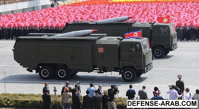

️كوريا الشمالية منذ أواخر الستينات بدأت تهتم بصواريخ سكود الباليستية و استلمت عدد من صواريخ سكود-بي من مصر في عام 1976 و قبل هذا تمكنت كوريا الشمالية من انتاج صواريخ فروغ-5 و فروغ-7 السوفييتية بمدى 60 كم و بصورة الهندسة العكسية .
️كوريا الشمالية بمساعدة مصر تمكنت من انتاج صواريخ سكود في الداخل تحت مسمى هواسونغ-5 .
يتبع ...

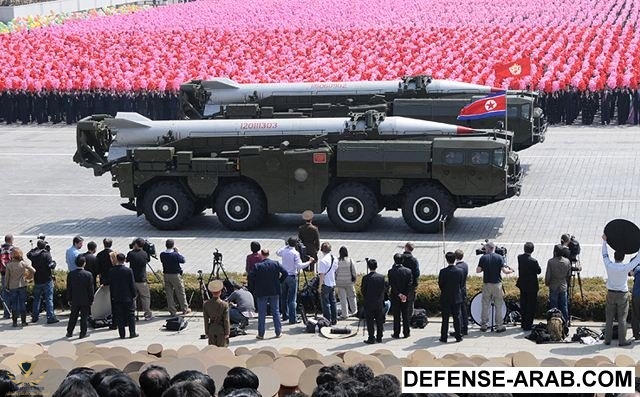

✔صاروخ هواسونغ-5 الكوري الشمالي لا يختلف عن صاروخ سكود-بي السوفييتي و فقط تم تغيير الشاحنة من نوع MAZ-543 السوفييتية بشاحنة كورية وطنية لسهولة الانتاج .
️يقال بأن كوريا الشمالية في عام 1987 كان يمكنها انتاج 50 صاروخ في العام الواحد مع ارتفاع الإنتاج في عام 1988 قاموا بفتح خط انتاج لإيران في مدينة اصفهان .
️صاروخ سكود المنتج في كوريا الشمالية لا يختلف عن النسخة السوفييتية الأصلية و يبلغ وزنه 5900 كغ و يمتلك مدى 300 كم و رأس حربي تقليدي بوزن 985 الى 1000 كغ و هذا الصاروخ يستخدم وقود سائل و بمرحلة واحدة .
️يبلغ طول الصاروخ 11.25 م و قطره 0.88 م و للتوجيه يمتلك منفث مجهز بأربعة خرطوشات لتوجيه الصاروخ تعمل فور تشغيل المحرك و رأس الحربي متصل بالمحرك و يبلغ وزن المحرك 3130 كغ و في الدقيقة الأولى يمكنه الوصول إلى مدى 30 كم و كوريا الشمالية زودت هذا الصاروخ بأنواع روؤس الحربية المتفجرة ، الجرثومية و النابالم لكن لا توجد معلومات حول الرأس النووي و تركيبها على هذا الصاروخ .
️تبلغ نسبة الخطاء في هذا الصاروخ 450 م و يستخدم نظام توجيه INS في النسخة الأصلية و يقال بأن نسبة الخطاء في النسخة الكورية 800 الى 1000 م و يستخدم منصة متحركة على شاحنة تشبه MAZ-543 لكن صناعة كورية و تبلغ سرعتها 55 كم في الساعة و يبلغ مداها 600 كم .
️حسب المصادر المختلفة حتى عام 1984 كوريا الشمالية قامت بتجربة هذا الصاروخ 7 مرات و دخل الخدمة في عام 1986 و حتى عام 1991 كوريا الشمالية امتلكت 300 صاروخ من هذا النوع و قامت ببيع بعضها في أواخر الثمانينات إلى دول مثل فيتنام ، ليبيا و ايران قامت بشراء 90 الى 100 صاروخ من عام 1988 و يعتقد بأن ايران قامت بإستخدام هذا الصاروخ في العام الأخير ضد من الحرب ضد المدن العراقية و منذ عام 1989 قامت ايران بصناعة النسخة الوطنية تحت مسمى شهاب-1 و يعتقد بإن كوريا الشمالية مازالت تمتلك 180 صاروخ من هذا النوع في الخدمة .

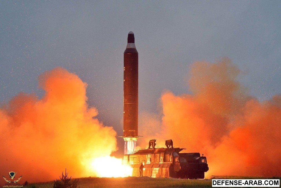

✔صاروخ رودونغ-2 هو النسخة المطورة من رودونغ-1 و من حيث الشكل هناك اختلاف في رأس الحربي فقط و يأتي هذا التغيير لمضاعفة الدقة و خفض السرعة اضافة الى مضاعفة المدى و مازال الصاروخ ذو مرحلة واحدة و يستخدم وقود سائل و عبر مضاعفة الدقة يتم محاولة استهداف مناطق الحساسة للعدو و لو ما زالت نسبة الخطاء تصل من 250 الى 500 م .
️يبلغ مدى هذا الصاروخ 1500 الى 2000 كم حسب الرأس الحربي الذي يبلغ وزنه 500 الى 1000 كغ حسب المدى كما يبلغ طول الصاروخ 16.2 م و وزنه 16500 كغ .
️هذا الصاروخ يستخدم منصة متحركة و دخل الخدمة بين أعوام 2006 إلى 2010 و مع إن هذا الصاروخ يعتبر سلاح الردع ضد كوريا الجنوبية و اليابان و يمكنه استهداف قواعد الأمريكية في هذه الدول لكن كوريا الشمالية ما زالت تحتاج إلى صواريخ ذات مدى أبعد لإستهداف جزر غوام و الأراضي الأمريكية .

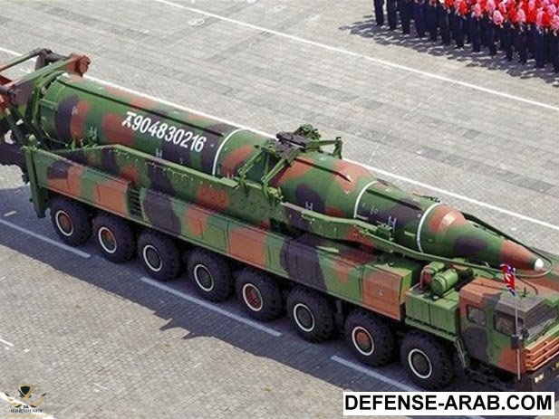

✔إن كا-08 أو هواسونغ-13 هو صاروخ باليستي بعيد المدى تم عرضه لأول مرة في استعراض عسكري عام 2012 بعدد ستة صواريخ محمولة على شاحنة و ما زالت المعلومات عن هذا الصاروخ مجهولة لكن من المحتمل أن يكون صاروخ ذو ثلاث مراحل لكن لا أحد يعلم نوع الوقود و هل هو سائل أم صلب مع العلم بأن لا يوجد أى صاروخ ذو ثلاث مراحل بوقود سائل ناجح في العالم و من جهة أخرى خبراء الغرب يعتقدون بأن كوريا الشمالية غير قادرة على تطوير صاروخ ذو ثلاثة مراحل بوقود صلب لهذا ما زال أمر الصاروخ مجهول .
️يبلغ مدى هذا الصاروخ 5000 الى 6000 كم و شاحنة التي تحمله تشبه النسخة الصينية WS-51200 و لا توجد معلومات حول خدمة هذا الصاروخ لكن تم اكتشاف تجربتين فاشلة لهذا الصاروخ و لم ينجح لحد الأن .
️كوريا الشمالية طورت نسخة جديدة من هذا الصاروخ بإسم كا إن-14 بمدى 10000 كم لكن لم يتم اختباره لحد الأن .

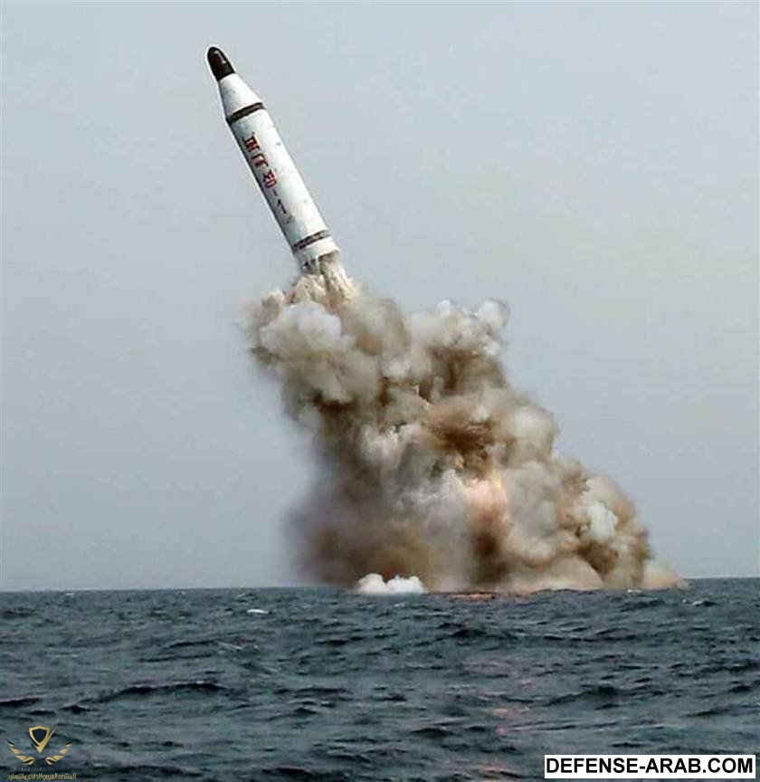

✔صاروخ Pukkuksong-1 و يسمى كا إن-11 أيضا و هو صاروخ باليستي يتم إطلاقه من الغواصات من صناعة كوريا الشمالية و يبلغ مداه 2000 إلى 2500 كم و صنع على أساس صاروخ أر-27 السوفييتي و يستخدم وقود الصلب و أختبر في عام 2016 لأول مرة و لحد الان تم اختباره 12 مرة على الأقل أغلبها كانت ناجحة و لا توجد معلومات حول وضعية خدمة هذا الصاروخ و يتم حمله بواسطة غواصة من فئة سينبو و التي يمكنها حمل صاروخ واحد يتم إطلاقه من المنصة في برج الغواصة .
️غواصة فئة سينبو من نوع ديزل لهذا لا يمكنها الدخول في عمليات هجوم نووي في المحيط لأن عليها شحن البطاريات و لهذا الأمر تحتاج إلى الوصول إلى السطح و من جهة أخرى وزن الغواصة حوالى 2000 طن فقط و لا تشبه أى غواصة هجوم نووي و تم صناعة غواصة واحدة من هذا الفئة و من المقرر صناعة 5 غواصات أخرى و بلا شك يمكن استخدام هذه الغواصة ضد كوريا الجنوبية و اليابان فقط بسبب إنها من نوع ديزل و تمتلك مدى قليل كما صواريخها لا تمتلك مدى عالي نسبيا .
