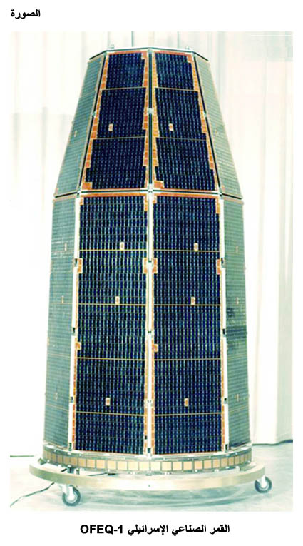

أ. القمر الصناعي Ofeq – 1
القمر الصناعي الإسرائيلي OFEQ-1​
أطلقته إسرائيل، في 19 سبتمبر 1988، من قاعدة Palmachim، على البحر الأبيض المتوسط، جنوب تل أبيب، بوساطة صاروخ Shavit، ليحلّق في مدار بيضوي، أبعاده (250 × 1150 كم)، بزاوية ميل 143 ْعلى خط الاستواء. ويكمل دورة كاملة، حول الأرض، في 98 دقيقة. وزنه 156 كجم، ويحافظ على اتّزانه في المدار من طريق الدوران حول محوره، بمعدل دورة واحدة في الثانية.
أمّا أهداف العملية، فكانت اختبار القدرة على وضع قمر صناعي في مدار حول الأرض، واختبار كفاءة أداء منظوماته الفرعية، ومعرفة درجة صمودها في ظروف انعدام الوزن.
وعلى الرغم من أن Ofeq-1، كان يكمل 14.6 دورة حول الأرض، خلال اليوم الواحد، فإنه كان يمر فوق إسرائيل سبع مرات، يومياً، فقط. ويبقى فوق المنطقة سبع دقائق، في كل دورة. وتُستقبَل إشاراته بوساطة محطة المتابعة الأرضية، خلال هذه الفترات فقط.
وقد ظل القمر في الفضاء لمدة 118 يوماً. ولأنه لم يُصمَّم، أساساً، ليبقى هذه المدة الطويلة في الفضاء، فقد بدأ أداؤه يختل، بعد شهرين من إطلاقه، وتعطَّلت أجهزته، واحداً بعد الآخر، ثم انقطعت إشاراته، التي كان يرسلها إلى الأرض. وقد أعلنت وكالة الفضاء الإسرائيلية، أن نفقات القمر قد بلغت 390 مليون دولار، أسهمت فيها الحكومة الإسرائيلية بمبلغ 43 مليون دولار، وتم تدبير الباقي من ميزانيات البحث والتطوير.
وقد أُنتج هذا القمر في مصنع MBT، وهو أحد مصانع وحدة الإلكترونيات في الصناعات الجوية الإسرائيلية.

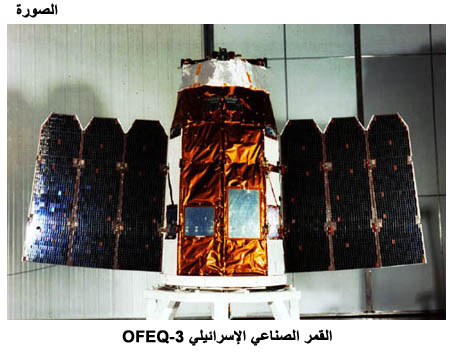

ج. القمر الصناعي Ofeq – 3
القمر الصناعي الإسرائيلي OFEQ-3​
أطلقت إسرائيل القمر الصناعي الثالث، Ofeq – 3، في 5 أبريل 1995، بوساطة صاروخ Shavit. وهو قمر استطلاع مُزوَّد بأجهزة تصوير كهروبصرية، تعمل في مجال الرؤية العادية، وفي نطاق الأشعة فوق البنفسجية. وتُعَدّ قدرة أجهزة التصوير على الفصل Resolution التي تزود بها هذا القمر ليست عالية، بل تصل إلى عدة أقدام. والمقصود بالقدرة على "الفصل"، هو تصوير الأهداف القريب بعضها، كل منها منفصل عـن الآخر. وبهذا يُعَدّ قادراً على تصوير الأهداف الكبيرة فقط، ورصد التغيرات، التي تحدث فيها، بين الحين والآخر. وكانت إذاعة إسرائيل قد أعلنت، أنه قادر على قراءة أرقام السيارات، في بغداد ودمشق. ولكنّ مسؤولاً إسرائيلياً، صرَّح إلى مجلة Aviation Week & Space Technology الأمريكية، بقوله إن بعض التقارير قد بالغت في تقدير إمكانات القمر. والواقع أن قدراته العسكرية محدودة جداً.
ويبلغ وزن القمر 225كجم، وطوله 240سم وقطْره 120سم، وله جناحان، يحملان الخلايا الشمسية، التي تمده بالطاقة الكهربائية. وعمره عامان.
وقد وُضِع Ofeq – 3 في مدار بيضوي، أبعاده (368 × 729 كم)، ويميل إلى خط الاستواء، بزاوية قدرها 143°. وهذا الميل يُمكِّنه من التحليق فوق منطقة، تقع بين خطَّي العرض 37 شمالاً و37جنوباً. وهذا يعني أنه يغطي المنطقة العربية كلها، إضافة إلى باكستان وأفغانستان وإيران كلها، تقريباً، والجزء الأكبر من تركيا، وغيرها.
وتستغرق دورة القمر حول الأرض ساعة ونصف الساعة. أي أنه يتم ستة عشر دورة في اليوم الواحد. لكن هذا لا يعني أنه سوف يمر في كل مرَّة فوق المنطقة نفسها. فأقمار الاستطلاع تصور في كل دورة شريطاً محدداً من سطح الكرة الأرضية، وفي الدورة التالية تُصوِّر شريطاً مجاوراً له.
