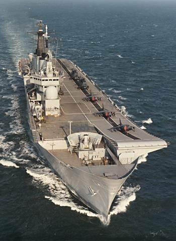

حاملة الطائرات من الفئة Invincible
بنيت أول حاملة من الفئة Invincibleفي حوض بناء Vickers. ودخلت الخدمة في يوليه 1980. وحملت اسم HMS Invincible. وحملت الحاملة الثانية الاسم HMS Illustrious، والثالثة اسم HMS Ark Royal؛ وبُنِيَتَا في حوض Swan Hunter، في عامَي 1982، 1985. تكلف الحاملات من هذه الفئة مهمة القيادة والسيطرة لمجموعة القتال البحري. وتوفر مدرجاً لإقلاع وهبوط طائرات الإقلاع الرأسي، والطائرات العمودية.
سلحت الحاملات الثلاث، في البداية، بنظام صواريخ سطح / جو، ذي القاذف المزدوج. ولكن، أزيل هذا النظام فيما بعد، لإطالة سطح الطيران، حتى يمكن الحاملة استقبال الطائرات من النوع Harrier GR – 7. حاملات الفئة مزودة بثلاثة نظم للدفاع المركزي، من النوع Phalanx MK – 15، إضافة إلى المدفع GAM B01من العيار 20مم.
يمكن الحاملة استيعاب تسع طائرات من النوع Harrier GR – 7، أو Sea Harrier F/A2؛ وتسع طائرات عمودية من النوع Sea King HAS – 6، المجهزة لقتال الغواصات؛ وثلاث طائرات Sea King AEW – 2، المجهزة بنظم الإنذار والتحذير المبكر. وقد اختُبر هبوط وإقلاع الطائرة العمودية الحديثة Merlin HM1على هذه الفئة من الحاملات، وستحل محل الطائرات الحالية، منذ عام 2005.
تتميز هذه الحاملات بسطح طيران، طوله 170 م، تنحرف مؤخرته إلى أعلى بزاوية مقدارها 12 درجة، لتساعد إقلاع الطائرات.
تستخدم الحاملات أربعة محركات من إنتاج شركة Rolls Royce من النوع التوربيني TM 3B، الذي يعمل بوقود البنزين.
