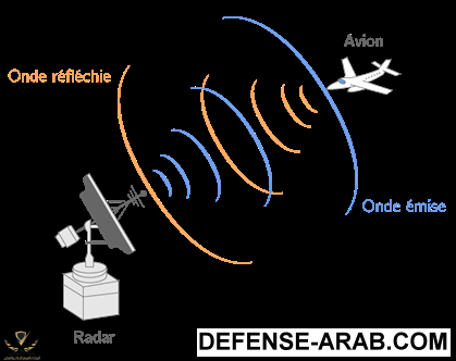

1. تبسـيـط كـيفية عمل الرادار :
الرادار بالإنجليزية Radar هي كلمة مختصرة ل " RAdio Detection And Ranging " بالعربية " كشف و حساب المسافة بالراديو "، فالرادار يقوم بإرسال الموجات الكهرمغنطيسية بسرعة الضوء (و هي موجات مثل الضوء، الميكروويف، ليزر الريموت كنترول...) و يستقبلها عندما تنعكس و تعود للرادار وبمعرفة كمية الموجات المرسلة و كمية الموجات العائدة و المدة بين إرسالها و عودتها يمكن معرفة المسافة و حجم الهدف الذي كشفه الرادار

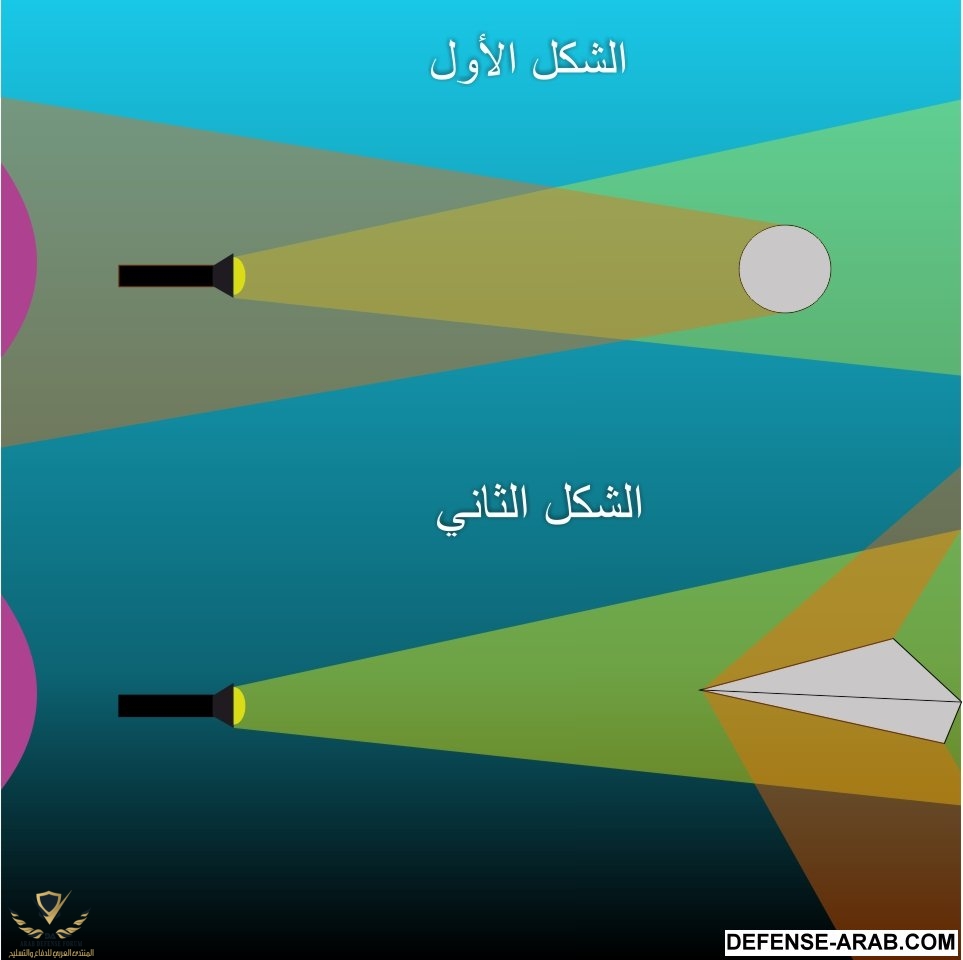

2. كيف يكشف الرادار الأهداف :
من أجل التبسيط، يمكن تخيل الرادار مثل مصباح اليد لأن موجاتهما تعملان بنفس الطريقة، فعندما تقوم بتوجيهه مثلا نحو شكل كروي (الشكل الأول)؛ و شكل ذو إنعكاسات (الشكل الثاني) فسوف نعكس الموجات بطريقة مختلفة
بالأصفر : الموجات المرسلة
بالبرتقالي : الموجات المعكوسة
بالبنفسجي : الشخص الملاحظ

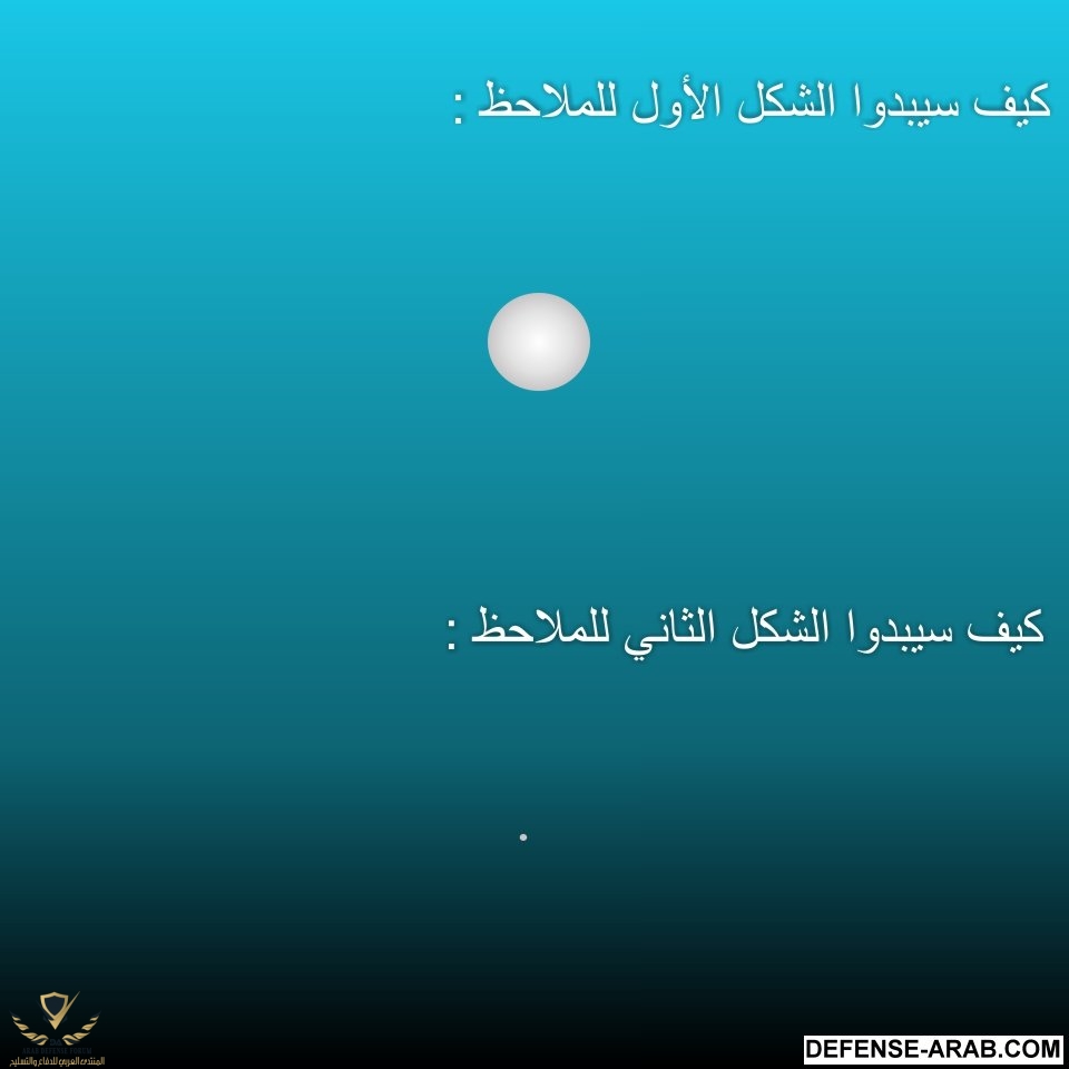

و إذا نظرنا من الأمام فسوف نرى هاذا الشكل :
لهاذا عندما يتكلم الطيارون الأمريكيون عن المقطع الراداري للأف-22، يقولون بأنه بحجم كرة حديدية؛ هاذا يعني أنه جزء صغير من الجسم يقوم بعكس الموجات نحو الملاحظ و باقي الجسم يقوم بتشتيت الموجات المرسلة من الملاحظ بعيدا عنه و لا يستقبلها

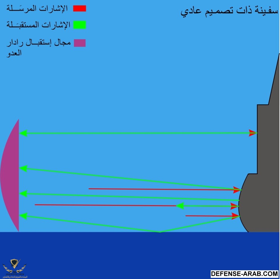

3. أمثلة عن التصميمات الشبحية :
التصميمات الشبحية لاتقتصر فقط على الطائرات بل تكون حتى في السفن و هنا سوف أضع رسم توضيحي للفرق بين سفينة عادية و سفينة ذات تصميم شبحي مثل المدمرة Zumwalt

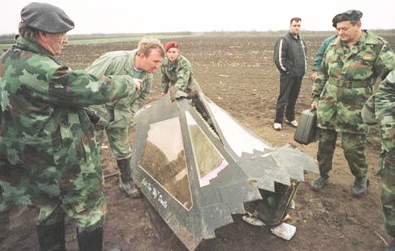

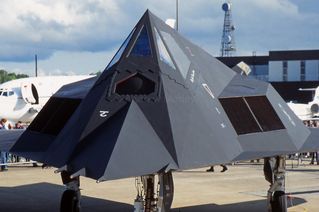

الF-117 Night Hawk حالة جديرة بالتأمل على مستوى شبحية التصميم
ابدعت Skunk Works التابعة للوكهيد مارتن في انجاز التصميم المعقد .. تصميم الdiamond shape وجعله يطير بنجاح بعد عدة محاولات فاشلة ..
التصميم - بسبب فرادته وعدم استقراره ايروديناميكيا - او inherently unstable design تطلب نظام fly by wire متقدم للتحكم بها ..

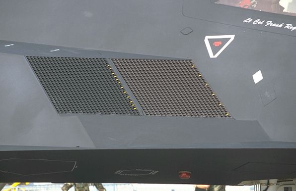

لاحظوا ايضا استخدام طلاء الRAM والمسننات الحارفة لاشعة الرادار SAW TOOTH كمعززين للتصميم المخصص لهذا الغرض.
واستخدام غلاف رقيق من الذهب لحجب الانبعاثات الكهرومغناطيسية من القمرة
واختراع grill خاص من المواد المركبة يغطي فتحة المحرك لكي لا تبرز شفرات المحرك وبالتالي تقليل الانعكاس الراداري للحد الادنى
تحفة جديرة بالتأمل ..
مشاهدة المرفق 84656
مشاهدة المرفق 84652

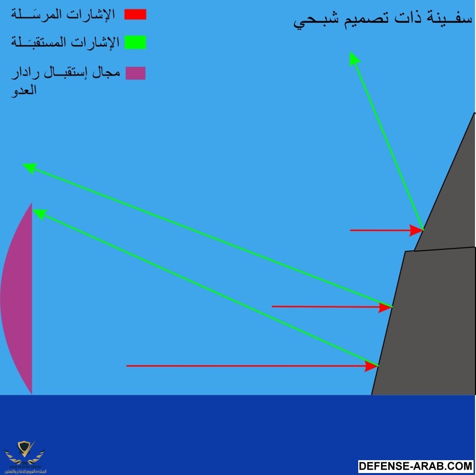

مشاهدة المرفق 84653
مثال عن شكل السفينة Zumwalt :
مشاهدة المرفق 84654

مرحبا استاذي

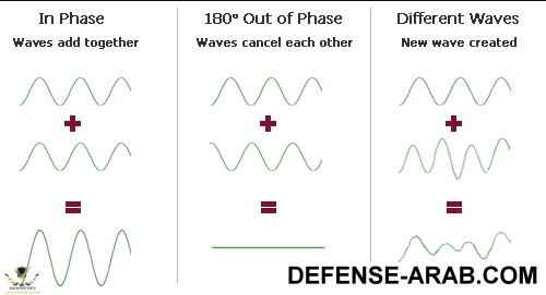

بعد الشكر علي مجهودك لكن لاحظت بعض الامور بالموضوع لا تتصف بالدقه و بالصله و لا اريد التسرع بالحكم لربما بسطت الامور اكثر من اللازم بشكل اضر بشده بدقه المحتوي العلمي
اولا الرادار لا يعمل كالكشاف الضؤي لاختلاف طبيعه موجات الراديو عن فوتونات الضوء !
الغطاء الشبحي لو كنت فهمت ما تعنيه انه الرام , الرام لا يرسل اي موجات و هو لا يعمل Antenna !
كلامك عن تقابل موجتين يلغيان بعضهم لا ينطبق علي الموجات الكهرومغناطيسيه بل علي انواع من الموجات الميكانيكيه فحتي بعض الموجات الميكانيكيه التضاغطيه قد لا تتاثر بموجه معاكسه لها في الاتجاه !
الموجات الكهرومغناطيسيه تتبع معادلات خطيه خاصه بها و هي ببساطه لا تتبع هذا المبدئ و عليه ان كنت فهت ما كتبت بشكل صحيح بان موجتين راداريتين متضادان في الاتجاه سيلغيان بعضهم فهذا غير صحيح علميا !!

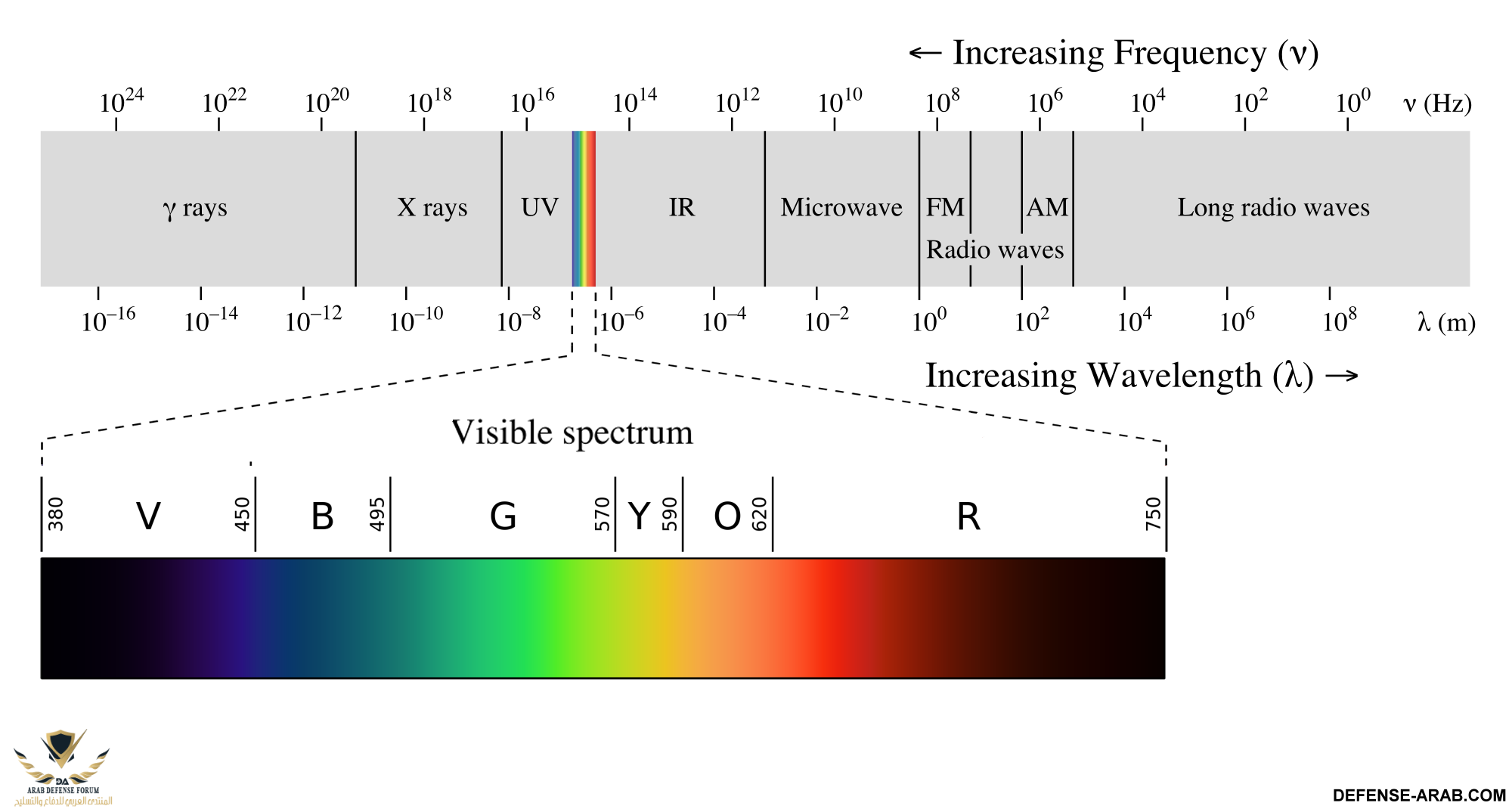

الرادار عبارة عن موجات كهرمعنطيسية طول موجتها مختلف عن موجات الضوء، لكنها تتصرف مثلها
الغطاء الشبحي ليس RAM و لو كان لكتبته.
أما بالنسبة للباقي فأظن أنني لم أحصل على اجازة في الفيزياء التطبيقية من عبث، حاول أن تراجع و تفرق بينهم
الموضوع كما قلت مرتين هو مبسط جدا، و اذ لم أشرح شيء ما جيدا فالمعذرة لأن دراساتي بالفرنسية و الإنجليزية، الترجمة للعربية صعبة قليلا
بارك الله فيك دراستي انا ايضا بالانجليزيه و افهم صعوبه الترجمه للعربيه و من حسن الحظ لي معرفه جيده بالرياضيات و الفيزياء النظريه والتطبيقية و ميكانيكا الكم و لي قرائة في الastrophysics و لي علم جيد باللغه الفرنسية ايضا
هذا غير عملي في مجال الاتصالات اللاسلكية و مجالات اخري ذات صلة
ارسل لي مراجعك و لا تقلق من حيث العائق اللغوي ربما استطيع فهم ما ترمي اليه بشكل افضل
