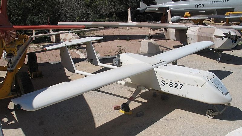

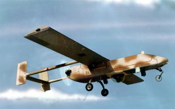

الطائرة الإستطلاعية من طراز سكوت التابعة لسلاح الجو الإسرائيلي
الطائرة الإستطلاعية من طراز ماستيف التابعة للجيش الإسرائيلي

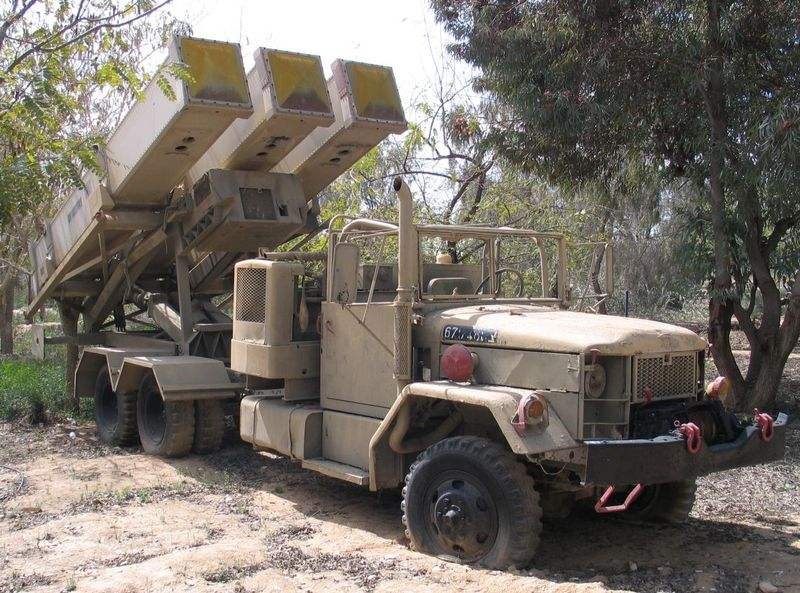

اضافة الى ذلك فقد كانت القوات الإسرائيلية قد إحتلت خلال مواجهاتها مع منظمة التحرير في الفلسطينية في الأيام من 6 إلى 8 حزيران مناطق مرتفعة في جبل لبنان (في جبل الباروك ونواحيه) تطل على مواقع الدفاع الجوي السورية في سهل البقاع وأقامت لها مراصد ونصبت منصات متحركة لصواريخ أرض-أرض موجهة راكبة للإشعاع (وهي صواريخ Keres AGM-78 Standard ARM وهي نسخة إسرائيلية عن صواريخ جو-أرض من نوع ستاندارد آرم معدلة وقد عدلتها إسرائيل بحيث تنطلق من شاحنات M809 تحمل كل واحدة 3 صواريخ ) , كما نصبت مدفعية ثقيلة 155 ملم مزودة بقذائف كوبرهيد موجهة بالليزر.
كيريس ، النسخة الأرضية من الصواريخ الراكبة للإشعاع من طراز ستاندارد

قبل العملية حلقت فوق سماء سهل البقاع طائرات الاستطلاع من دون طيار (سكوت – ماستيف) المزودة بكاميرات ووصلات بيانات حديثة لاعطاء صورة كاملة للمعركة ورصد مواقع الدفاع الجوي السورية في البقاع كما تحمل تلك الطائرات أجهزة لإضاءة الأهداف بالليزر لتوجيه القذائف.

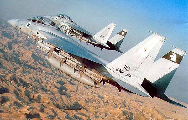

2- الخط الثاني: كان مكونا من طائرات الإف 15 وحلقت أيضا في مجموعات على ارتفاع منخفض على طرف وادي البقاع الغربي الواقع أسفل جبال لبنان.
اف-15 باز

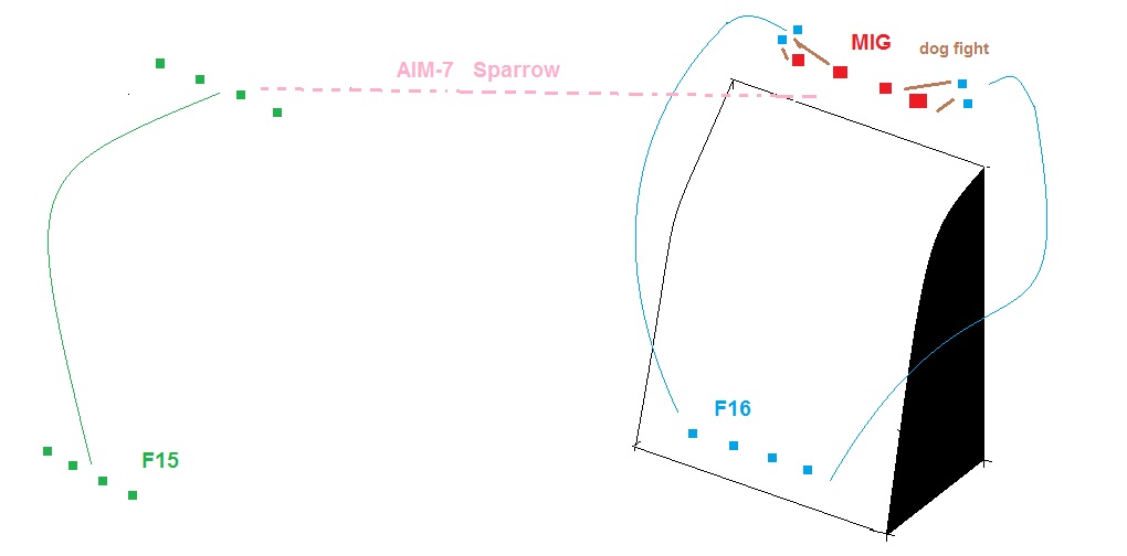

كانت فكرة منطقة القتل تقوم على توجيه طائرات الإف 15 للإرتفاع بمواجهة أسراب الطائرات السورية عند الخط الأول وإطلاق صواريخ (AIM-7F سبارو) من مسافة بعيدة عليها بينما تقوم أسراب طائرات الإف 16 بالإنقسام إلى قسمين وترتفع بشكل نصف دائري بحيث تصبح أعلى من أسراب الطائرات السورية على جانبيها ثم تنخفض منقضة على مجنبات الأسراب السورية وتطلق عليها الصواريخ المخصصة للمواجهة القريبة (دوغ فايت).
ما حصل عند الخط الأول نوضحه بالرسم أدناه
وقد أدى إنقطاع الإتصالات بين الموجهين الأرضيين وطياري المقاتلات إلى حرمان المقاتلات السورية من أي تحذير من إقتراب طائرات منها وإلتفافها على أجنابها من الأعلى أو وجود طائرات تتسلق في كمين , وطبعا لم تكن المقاتلات تستطيع أن تلاحظ ذلك بنفسها خاصة أن راداراتها تستطيع الكشف بالإتجاه الأمامي فقط وهي أصلا تعاني من التشويش كما ذكرنا , أيضا فإمكانية النظر إلى الأسفل بالرؤية البصرية كانت شبه معدومة ولذلك كان الطيارون يتفاجأون بمقاتلات الإف 16 الإسرائيلية وهي تطبق على أجنابهم من الأعلى.
أحد الأسراب كان محظوظا حيث كانت ورائه مقاتلة ميج 23 متأخرة عنه وإستطاعت برادارها (الذي كان يعاني من التشويش لكن ليس لدرجة الإعماء التام) أن ترصد تسلق سرب إسرائيلي من الجانبين فإتصلت بالسرب الذي أمامها وحذرته من وجود كمين فما كان من السرب إلا أن تسلق لإرتفاع أعلى ونشر مقاتلاته بشكل متباعد ونجا بذلك من الكمين.
بالنسبة لإطلاقات صواريخ السبارو التي أطلقتها طائرات الإف 15 من خارج مدى الرؤية فقد كان أثرها شبه معدوم فمن بين عشرات الإطلاقات خلال هذا اليوم (9 حزيران) لم تسقط أي طائرة بسببه فالصاروخ إما ضل هدفه وإما إنفجر بين المقاتلات السورية وإما تخلصت المقاتلات منه بالمناورات الحادة (سقط عدد قليل بسببه في الأيام الأخرى ولكن بمعدل نجاح أقل حتى من الـ 10% من الصواريخ التي أطلقت).
ولكن الضرب من الأجناب في المعارك القريبة (دوغ فايت) كان ذو أثر مدمر وقد تمت الكمائن بحرفية عالية وتنسيق جيد بتوجيه وقيادة من طائرة الـ E2C Hawkeye , وقد كان وضع الإشتباك مناسبا جدا لطائرات الإف 16 الإسرائيلية التي حافظت في معظم الأحيان على مسافة آمنة نسبيا مستغلة التفوق في المدى بين صواريخها وصواريخ المقاتلات السورية هذا إذا أضفنا أن صواريخ المقاتلات الإسرائيلية كانت تستطيع الإقفال على المقاتلات السورية من أي زاوية بينما صواريخ المقاتلات السورية لاتقفل على المقاتلات الإسرائيلية إلا من الخلف ضمن قطاع زاوي معين.
نذكر هنا حقيقة أن الطيارين الإسرائيليين في هذا اليوم كانوا طيارين منتقين من أفضل الخبرات بينما كان الطيارون السوريون هم الطيارون الذين تصادف وجودهم في القواعد الجوية القريبة من لبنان في ذلك اليوم وتم إرسالهم بشكل مرتجل لإعتراض الطائرات الإسرائيلية التي كانت تقصف المواقع في سهل البقاع.
وقد كان كثير من أولئك الطيارين قليلي خبرة وبعضهم كان معتادا على تنفيذ أوامر الموجه الأرضي فقط وحين إنقطع الإتصال بالموجهين الأرضيين لم يحسنوا التصرف لإنخفاض روح المبادأة لديهم.
سقط عند الخط الأول حوالي 17 طائرة (9 ميج 23 + 8 ميج 21) في الكمائن التي نفذتها طائرات الإف 16 .

أما مقاتلات الإف 15 فلم تخاطر بالسماح نهائيا في هذا اليوم لمقاتلات الميج 21 السورية بأن تقترب مجرد الإقتراب من طائرات الفانتوم والكفير الإسرائيلية , وباءت محاولات طائرات الميج 21 للإقتراب من طائرات الفانتوم والكفير الإسرائيلية بالفشل حيث كانت تجد نفسها في معركة مع مقاتلات الإف 15 قبل أي اقتراب , وسقطت 5 طائرات ميج 21 في معارك جوية مع مقاتلات الإف 15 .
في المقابل نجح طيار ميج 21 في إسقاط طائرة استطلاع من دون طيار من طراز سكوت في ذلك اليوم بصاروخ جو- جو وقد أراد في البداية أن يقترب ويضربها برشاشه ولكنه لاحظ من مسافة بعيدة طائرة إف 15 إسرائيلية وعرف أن الإقتراب من الطائرة لضربها بالرشاش سيضعه في المدى المجدي لصواريخ الطائرة الإسرائيلية ولذلك أطلق صاروخا على الطائرة من دون طيار من مكانه.

نتيجة لذلك قامت القيادة السورية ليلا بإدخال 5 بطاريات صواريخ سام 8 أوسا (بمعدل 4 عربات إطلاق صواريخ في كل بطارية تقريبا) من عربات صواريخ سام 9 , والنوعان هما صواريخ دفاع جوي قصيرة المدى ومحملة على عربات.
وتم نشر بطاريات صواريخ الأوسا في عمق البقاع في المناطق الخلفية للقوات السورية , بينما انتشرت عربات صواريخ السام 9 على الخطوط الأمامية بين القوات السورية.
وكان وجود مثل هذه البطاريات يشكل تهديدا للطيران الإسرائيلي على إرتفاع منخفض وتشكل صواريخ السام 8 أوسا تهديدا نسبيا على بعض الإرتفاعات المتوسطة وخاصة أنها أكثر قدرة نسبيا على مقاومة التشويش إضافة لإعتمادها على أجهزة بصرية متطورة في حال التشويش الكامل على رادارها.

حتى نهاية الحرب أسقطت القوات البرية عددا من الطائرات الإستطلاعية دون طيار إحداها كانت بصاروخ سام 9 بينما الباقي تم إسقاطه بالمدفعية المضادة للطائرات.
