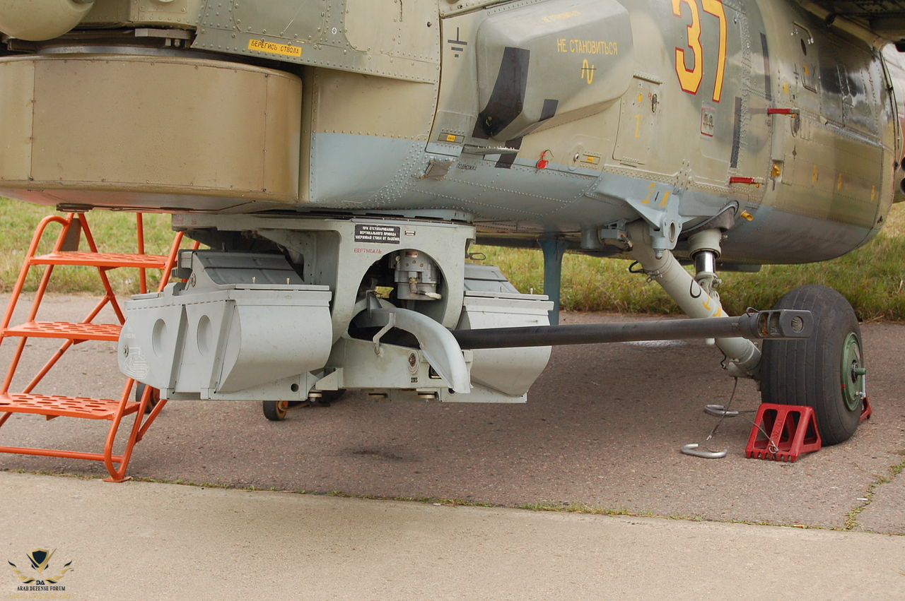

المدفع على الكاموف ثابت وغير متحرك أو هكذا هي معلوماتي عن وضع السلاح في هذه المروحية !!!! وبالنسبة للسؤال الآخر، نعم هو ذاته ولم يحصل على تطوير منذ دخوله الخدمة !! المدفع الروسي Shipunov 2A42 من عيار 30 ملم ظهر للعلن لأول مرة في العام 1982، وهو السلاح الرئيس للمروحيات الهجومية Mi-28 Havoc .

لذلك لجأ المصريين لحل بسيط و ذو تكلفة منخفضة و هي حلقة تثبيت من أجل منع الاهتزاز و التشتت ( تحسب للمصريين )
لكن هذا الحل يعيق من حركة المدفع و من زوايا الاستهداف ( @نمر @العريف10 @neo2 )
@uae special forces @صقر الامارات @الجراح هذا المدفع هل هو المدفع الذي يعمل على BMP3 و الذي حصل على تطوير و ترقية في حدود عام 2015 ؟
هذا صحيح اخى والحل فعال ولم تشتكى مصر من اى مشاكل

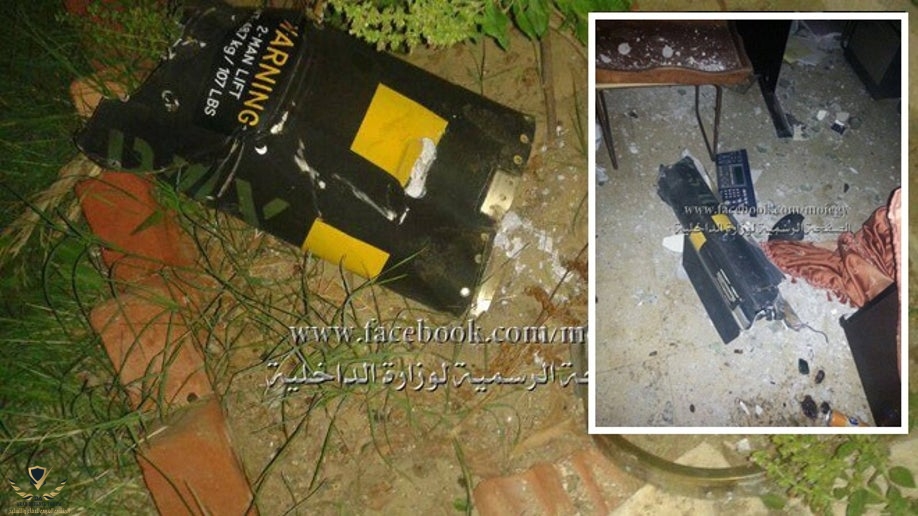

مديرية الأمن المركزي بصاروخ موجه " هيلفاير "
الآن وضحت الصورة !!! الأخوة يلمحون لعدم دقة القذائف الصاروخية غير الموجهة وليس لمدفع الآباتشي وهذا سبق أن أوضحناه !!! أما بالنسبة لحادثة مديرية الأمن المركزي، فبالتأكيد الخطأ لا ينسب للصاروخ الموجه ليزريا بل للطيار وسوء تعيينه للهدف الحقيقي !!!

بخصوص حادث مدريه الامن خطأ طيار فى مهمه قتاليه تكون تحت خط النار غير طيار فى تدريب على عربات ثابته
هذا اذا توفرت لنا ظروف الحادث المصرى التى لم نرها فى فديو ولم نسمع عنها تصريح
وانا لم اخطأ فى حق الطيارين فى المملكه اخطأت فى اثنين منهم فقط هناك فرق فلا تاخذها على صدرك
نسيت ان اقول ان الهيلفاير قد لا يكون من الاساس اطلق من طائرة اباتشى مصريه

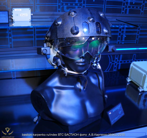

هم طوروا واحدة بالفعل من أجل المروحية Mi-28NM وعرضت أولا العام 2015 !!
ذكرت في المشاركة السابقة ان الmi-28nm قد تحصل على خوذة احدث تعرض المعلومات امام الطيار وتساعده على التصويب على الاهداف 👇
الامر قد يتغير مستقبلا مع المروحية المطورة mi-28nm مع خوذة احدث
والخوذة المقصودة هنا هي الخوذة НСЦИ-В ولكن حتى الان اختبار الmi-28nm يتم بالخوذة القديمة لذلك لا اعلم ما هو وضع هذه الخوذة وهل سيتم تجهيز طاقم المروحية بها فعلا
