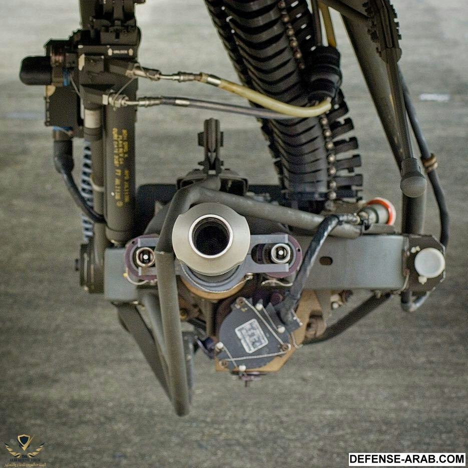

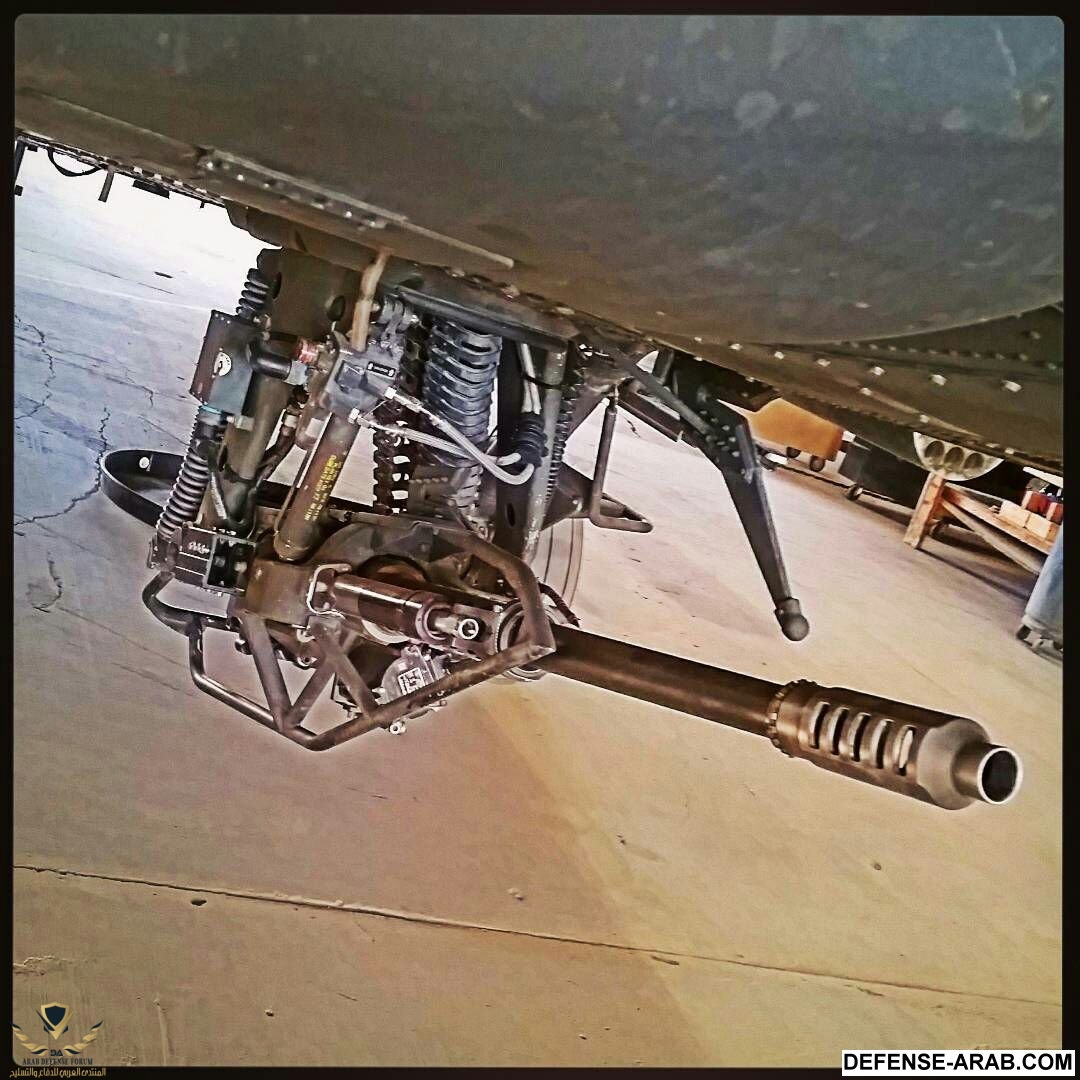

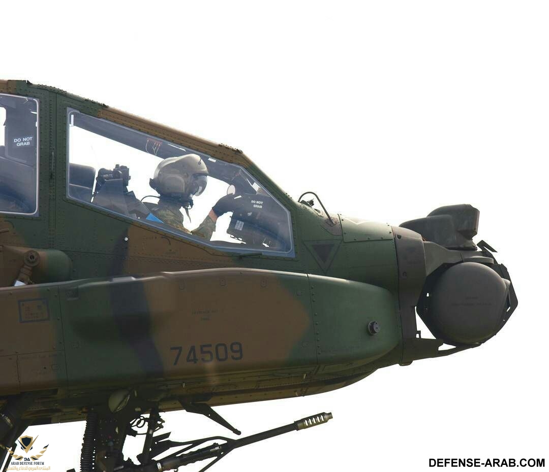

كل مره يكبر في عيني مدفع الأباتشي
مدفع أثبت كفاءة عالية في العديد من الحروب و دقة خياليه مقارنه بأي مدفع آخر
هذا غير انه يحتوي على 1200 طلقة إذ ان اقرب منافسيه لا يحتوي على اكثر من 460 طلقة !
هذا المدفع من إبداعات شركة Hughes الأمريكية ، التي باشرت أعمال التطوير في ديسمبر من العام 1972 ، وفي شهر مارس من العام 1978 عرض السلاح في عمليات إطلاق نيران إختبارية ، حيث تتولى إنتاجه الآن شركة Alliant Techsystems . المدفع M230 من عيار 30×113 ملم ، وهو السلاح الرئيس للمروحية الهجومية الأمريكية AH-64 Apache ، حيث يبلغ وزن هذا السلاح 55.8 كلغم ، وطوله 1.676 ملم ، أما وتيرة رميه فتتراوح بين 25-625 طلقة/دقيقة ، مع سرعة فوهة تبلغ 805 م/ث ، ومدى مؤثر يبلغ 1500 م ومدى أقصى حتى 4500 م . المدفع مركز في برج مفتوح أسفل مقدمة المروحية ومتصل في عمله للتلقيم وإزالة الأظرف الفارغة بمحرك كهربائي خارجي بقدرة 6.5 حصان ، بدل الاعتماد على آلية الارتداد التقليدية . ويتم الرمي بهذا المدفع عن طريق أوامر اتجاهات تصدرها مباشرة منظومة IHADSS الخاصة بخوذتي الطيار ومساعده بالإضافة للنظام TADS ، حيث يبلغ مجال دوران البرج ما بين زائد وناقص 100 درجات في السمت (لليمين واليسار) و11 درجة إلى أعلى و60 درجة إلى الأسفل . حرص الجيش الأمريكي على تطوير ذخيرة خاصة للسلاح M230 ، منها ما هو مخصص للتدريب M788 TP ، والطلقة M789 HEDP شديدة الانفجار متعددة الاستخدام ، والشديدة الانفجار M799 HE (هذه الأخيرة لم تعد في سلسلة الإنتاج) ويعتبر النوع الثاني الأكثر شيوعاً واستخداماً ، إذ يستطيع هذا النوع من الذخائر أن يجمع بين طاقة الاختراق العالية وتأثير التشظية الأقصى (يستطيع اختراق تصفيح المدرعة الروسية BMP ولحد أقصى 50 ملم من على مسافة 2.5 كلم بفضل الرأس الحربي ذو الشحنة المشكلة بالإضافة لطاقة تجزؤ Fragmentation لأكثر من 4000 شظية مع حيز تأثير دائرة نصف قطرها 4 أمتار) . تحمل المروحية Apache صندوق كبير في قاع هيكل الطائرة ، مباشرة أسفل محور الدوار الرئيس ، يقوم بعملية تجهيز وتغذية المدفع بالذخيرة عن طريق سلسلة ممتدة من الجانب الأيسر للمروحية ، وهناك سلسلة مشابهة على الجانب الأيمن لإعادة الخراطيش الفارغة empty cases وإرسالها لمخزن التلقيم . ويحتوي هذا المخزن على 1200 طلقة جاهزة للرمي ، علماً أن زمن التلقيم في حالة إفراغ المخزن يستغرق ما بين 15-13 دقيقة . ويستطيع المدفع M230 إطلاق خمسة رشقات من 50 طلقة لكل رشقة ، يلحقها فترة انتظار لنحو 10 دقائق لتبريد السبطانة . مع التأكيد والتشديد على رامي السلاح عدم تجاوز معدل 300 طلقة خلال 60 ثانية دون ترك فرصة تبريد لسبطانة السلاح لمدة 10 دقائق ، ثم يمكن تكرار الدورة مرة أخرى .
في المقابل وللمقارنة ، المدفع الروسي Shipunov 2A42 من عيار 30 ملم ظهر للعلن لأول مرة في العام 1982 ، وهو السلاح الرئيس للمروحيات الهجومية Mi-28 Havoc وكذلك Kamov Ka-50/52 . هذا المدفع بالإضافة إلى تسليحه هذه الطائرات ، فإنه يسلح ناقلة الجنود المجنزرة BMP-2 والعربات المحمولة جواً BMD-2 والعربة القتالية لدعم الدبابات BMPT وغيرهم ، وهو مجهز بسبطانة طويلة مع كابح فوهة في مقدمتها ، بالإضافة لنظام تغذية مزدوجة dual feed لإجمالي من 200 طلقة مخزنة في حاويات خاصة ، مع طاقة تحول سريعة من الذخائر الخارقة إلى الذخائر شديدة الانفجار ، وذلك حسب طبيعة الهدف المراد مهاجمته . ويستطيع الرامي الاختيار بين معدلي رمي النيران الآلي ، فإما أن يختار المعدل المنخفض 200-300 طلقة/دقيقة ، أو المعدل الثابت المرتفع 550 طلقة/دقيقة ، مع سرعة فوهة تبلغ 900-1000 م/ث . يبلغ طول المدفع 3.027 ملم ووزنه 115 كلغم . وطبقاً لأقوال شركة Tulamashzavod المنتجة للسلاح ، فإن ذخيرة المدفع (الخراطيش 30×165 ملم مطلية بالخارصين zinc-plated لمنع التآكل والصدأ) تمتلك مدى مؤثر عند مشاغلة الأهداف الأرضية كالعربات خفيفة التدريع حتى مسافة 1.500 م ، بينما يمكن مشاغلة الأهداف الأخرى المكشوفة بفاعلية من مسافة 2.500 م ، والأهداف الجوية عند حدود 3000 م ، علماً أن المدى الأقصى المؤثر يمكن أن يبلغ 4000 م . الأهداف الجوية في حدود دون سرعة الصوت أيضاً يمكن مشاغلتها من ارتفاع منخفض حتى مدى 2000 م . يثبت المدفع في المروحية Mi-28 في برج تحت الجزء الأمامي من مقدمة الهيكل ، ويتراوح مجال دورانه ما بين زائد وناقص 110 درجات في السمت (لليمين واليسار) ومن ناقص 40 في الانخفاض إلى زائد 13 درجة في الارتفاع ، حيث يتم تشغيل المدفع من قبل الرامي في المقعد الأمامي بواسطة شاشة عرض رأسية HUD المركزة أمامه أو بواسطة مصوب الخوذة . وفي حالات الطوارئ يستطيع الطيار إدارة السلاح من مقعده الخلفي بواسطة مصوب الخوذة .
تتنوع ذخيرة المدفع 2A42 بتنوع استخداماتها ، فهناك الذخيرة 3UOF8 شديدة الانفجار الحارقة ، وهذه مجهزة بصمام يضمن تأخير الانفجار لنحو 0.15 جزء من الألف من الثانية . كما تتضمن الذخيرة آلية تدمير ذاتي self-destruct بعد زمن 7.5-14.5 ثانية من إطلاقها (تكون الطلقة قد ابتعدت مسافة 3900-5300 م عن فوهة السلاح) . الذخيرة الثانية يطلق عليها 3UOR6 وهي شديدة الانفجار المتشظية مع خطاط يحترق لمدة 10-14 ثانية . النوع الثالث يطلق عليه 3UBR6 وهو المشتمل على خارق صلب Solid penetrator مع خطاط يحترق لمدة 3.5 ثانية . أما قدرة الاختراق لصفيحة فولاذية عند زاوية اصطدام 60 درجة ، فتتراوح بين 20 ملم عند مدى 700 م وحتى 14 ملم عند مدى 1500 م .
